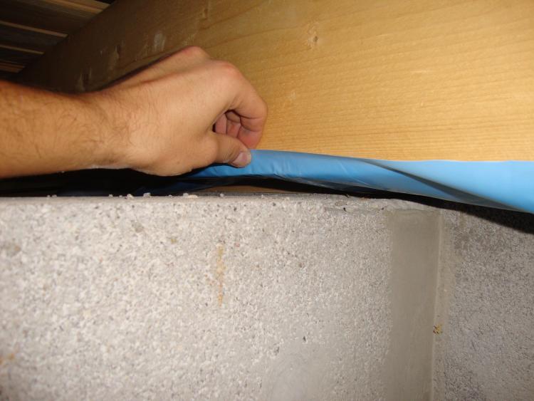

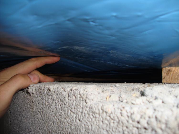

    Hallo Fachleute,
    folgendes Problem,
    meine Dampfbremsfolie geht über meine Innenwände hinweg so das ich also eine Luftspalt zwischen den einzelnen Zimmern habe.
    Wie würdet ihr diesen Spalt schließen?
    Die Rigipsplatten machen den bereich nachher nicht Sichtbar.
    Ich habe kurz an Bauschaum gedacht, jedoch habe ich ein unwohles gefühl, so große Mengen auch in den Schlafräumen nutzen zu müssen.
    Dan kam ich auf Kompriband. Was meint ihr dazu? meine Wände sind 15cm Stark und der zu schließende Spalt ist ca. 2,5cm groß.
    Was meint ihr?

    Laie: ich würde, falls z.b. aus einer alten Matratze vorhanden, den Schaumgummi in streifen schneiden und anbringen.

    Mineralwolle

    Mineralwolle wäre wohl das optimalste, muss dann wohl leider jede Wand doch noch mit einem Folienstreifen zumachen. Würde ja sonst rausrieseln.
    Oder ich nehme ein breites Klebeband. Da gibt es doch bestimmt etwas.

    Ich habe es noch nicht kapiert. Die Dampfbremsfolie ist für die Deckenkonstruktion nehme ich an? Wo ist die denn befestigt? Und wie?
    Die Innenwände sind das unten, auf dem der Balken aufliegt - oder besser: genau nicht aufliegt?

    Also auf dem Bild siehst du oben einen Kehlbalken des Dachstuhls. Dort dran befestigt ist die Folie. Gehalten wird die Folie von eine Lattung.
    Die Lattung ist nicht durchgängig! Damit sie nicht den Schall des Raumes in einen anderen Raum überträgt.
    Da unter ist eine Innenwand.
    Vielleicht erleichtert ein anderes Bild das Verständnis.

    Ist der Spitzboden kalt? Auf dem ersten Foto ist auf der einen Seite Folie, auf der Anderen aber nicht - da sieht man den Rauhspund von unten? Ein Schnitt könnte meinem Verständnis helfen, ich stehe gerade auf dem Schlauch.
    Mir geht es gerade weniger um Ihr eigentliches Problem und eher um eine sichere Verlegung der Dampfbremsfolie, ich hoffe es äußert sich dann noch einer von der ausführenden Fraktion, wenn das klarer ist.

    Du stehst wirklich auf dem Schlauch... Auf dem erste Foto ist nicht fertig verlegt. Das DG ist komplett dicht das passt schon. Die folie wird über die Wände gezogen. Das ist sogar besser. Da weniger fehlerstellen Entstehen können. Der Dachboden ist auch gedammt. Dient aber nicht als Wohnraum. Von daher wird einfach rauspund verlegt und die Dachflächen gedammt und mit folie und latten befestigt. Auf dem ersten Foto sieht man den rauspund als Gehilfe einfach oben hin gelegt.

    Nee, ganz im Gegenteil, die Information, dass auf dem Bild die Dampfbremse noch nicht vollständig verlegt wurde fehlte einfach.
    Bei den Wänden ist darauf zu achten ob diese an der Oberseite gehalten werden müssen, dies entnehmen Sie der Statik bzw. der Zulassung des Systems. Grundlegend empfiehlt sich an dieser Stelle immer ein gleitender Anschluss. Ein reines Ausstopfen mit Mineralwolle wird eine Verbesserung darstellen, ob es das Optimum ist sei dahingestellt.
