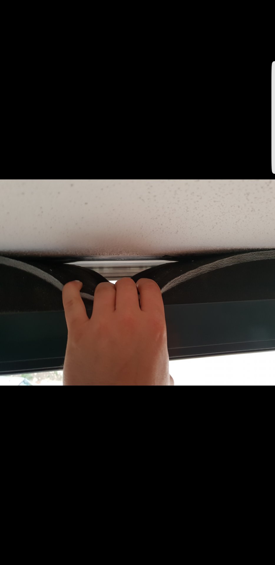

    bin Neu hier unterwegs, aber schon ewig stiller Mitleser.
    Bin als Bauherr mitten im Neubau und konnte mir bei Fragen meistens selbst helfen. Gutachter u.s.w. als Begleitunterstützung habe ich seit längerem in die Tonne getreten. Bin Ergo auf mich allein gestellt.
    Meine Frage deshalb an Euch, da ich zu diesem Fall keine Tendenz habe:
    Bilder siehe Anhang:

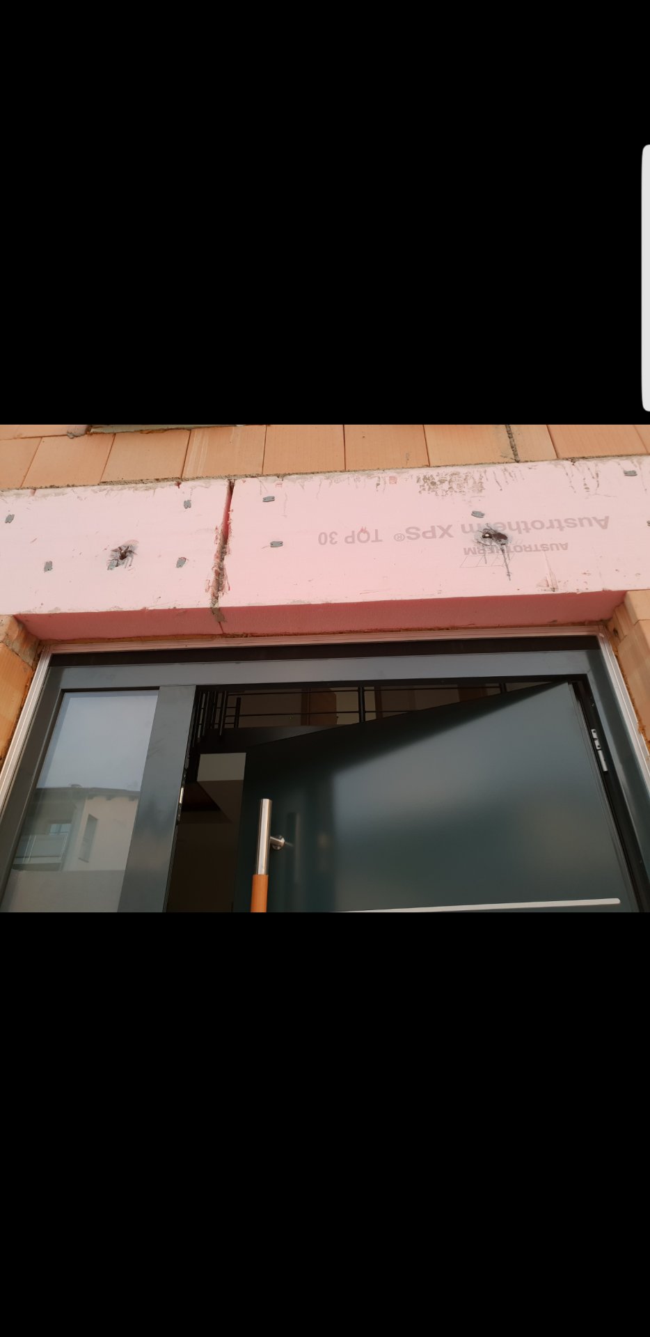

    Eingangstüre wurde zu klein geliefert und eingebaut. Die Lücke von 5cm oberhalb Türe wurde mit Kompriband ausgefüllt (stärke 8cm). Um das Kompriband zu verdecken stirnseitig, wird noch eine Blechblende später installiert.
    Ich bin nicht an eine KFW Forderung gebunden. Standard 36er Ziegel nach ENEV 2016 ist ca. KFW 70. Meint Ihr es ist Dämmtechnisch vertretbar ein Kompriband mit Querschnitt von 5x8cm zu installieren? Ich denke eher an Kältebrücken und evtl. Kondenswasser-Bildung bei hohen Temperaturunterschieden.
    Gruss Krishan

    Wozu klebt man APU gegen ein Kompriband? Asi entweder genial oder Vollpfusch, ich tippe auf letzeres.
    Ich würde da den Putzer aussen mit Polyirgendwas aufdoppen lassen und ihn auch darauf hinweisen, dass ich umlaufend eine gleich breite Rahmenansicht inkl. vorbildlichem Putzanschluß wünsche. Macht der das in schön, dann ist es aussen schonmal gedämmt und schlaregendicht. Das Blech würde ich denen jedenfalls um die Ohren hauen.
    Dann müsste mir der Fenstermann auf meine Mängelrüge hin noch erklären wie er das von innen her winddicht und ansehnlich bekommen will.

    du meinst hoffentlich, da kommt noch eine gepulverte Alu-Abdeckleiste im Farbton der Haustür. Alles andere würde komisch aussehen...
    Geht halt manchmal montagetechnisch nicht anders: Die lichte Höhe / Breite der Öffnung abzgl. des erforderlichen Montagespielraums. Das war bei uns bei der Haustür in der Breite und in der Höhe jeweils 2cm insgesamt. 5 cm ist optisch ja nicht so schön, zumal Neubau. Da hat jemand beim Aufmaß nicht ganz aufgepasst ... :cry

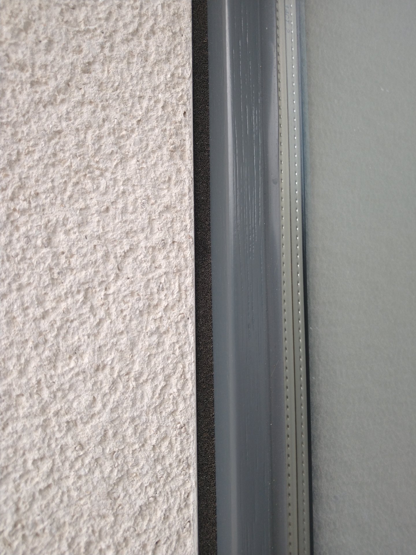

    Seit wann wird Kompriband überputzt? Bei Putz entweder fertig gegen die Dämmung mit Kompriband oder API-Leisten als Ersatz für das K-Band.
    Das Band kommt ja auch immer stirnseitig auf die Bauteile, nie oben drauf.

    Also das Kompriband muss wieder raus. Dann wird erstmal von Außen abgedichtet. Dann wird aufgeschäumt/gedämmt. Dann wird von innen abgedichtet.
    Dann wird der Sturz weiter nach unten gezogen, indem man z.B. mit Holzwolleplatten aufdoppelt und neu verputzt. Außen wird auch der Sturz runtergezogen hier vielleicht mit Styrodur.
    Die Blechverlängerung kann der Türbauer behalten.
    Nur mal so, Türschwelle hat aber die richtige Höhe?
    Eigentlich hast Du komplett Anspruch auf eine neue Tür.

    Kompriband ist schlagregendicht - keine Ahnung, was Dir da jemand erzählt hat, aber das ist dessen Funktion...
    Schaum dichtet nix ab (zumindest der herkömmliche).
    Bei Putz wird gar kein Kompriband benutzt - da nimmt man APU-Leisten...
    Moment, bei meiner Haustür wurde Kompriband beim Putz genommen - weil der Putz mit WDVS vorher da war und die Türanlage dagegen schlägt.
    EPDM oder sonstige gegen Null-Diffusionsmaterialen nimmt man für bodentiefen Elemente für den unteren Bereich, das ist aber was völlig anderes. Und das hat nix mit Schlagregendichtigkeit zu tun ;)
    Irgendwie hab ich das Gefühl, dass Du die Verwendung und den Ort irgendwie missverstehst. Beim Klinker ist standardmäßig Kompriband zwischen Klinker und Fenster - und das sieht man natürlich seitlich und ist auch richtig so.

    Also, mir ist kein Kompriband bekannt, welches bei 50 mm noch ne Zulassung für Schlagregendichtigkeit hat. Selbst Ill... hört bei 40 mm auf. Wenn ich die Tür retten will, dann kommt da nen Verbreiterungsprofil drauf 30/35 mm je nach Hersteller, und dann bleibt da 15/20 mm Platz fürs Kompriband. Alles andere ist Mist. Aber eigentlich hat fabian recht, neuie Tür (geht ja auch um Durchgangshöhe) Der Streit darüber dürfte aber elendig werden....

    Ich finde auch, daß da eigentlich ne neue Haustür rein müßte. Die 5cm mit gepulverten Abdeckleisten im Farbton der Haustüre kaschieren ja nur und sind optisch in der Situation nicht wirklich schön. Weder von innen noch von außen...
    Außerdem wollte ich noch kurz meine Diskussion mit @Lexmaul zu Ende führen. Würde mich wirklich interessieren, wie bei Ihm Haustür bzw. Fenster eingebaut wurden. Bei mir sieht das so aus:

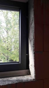

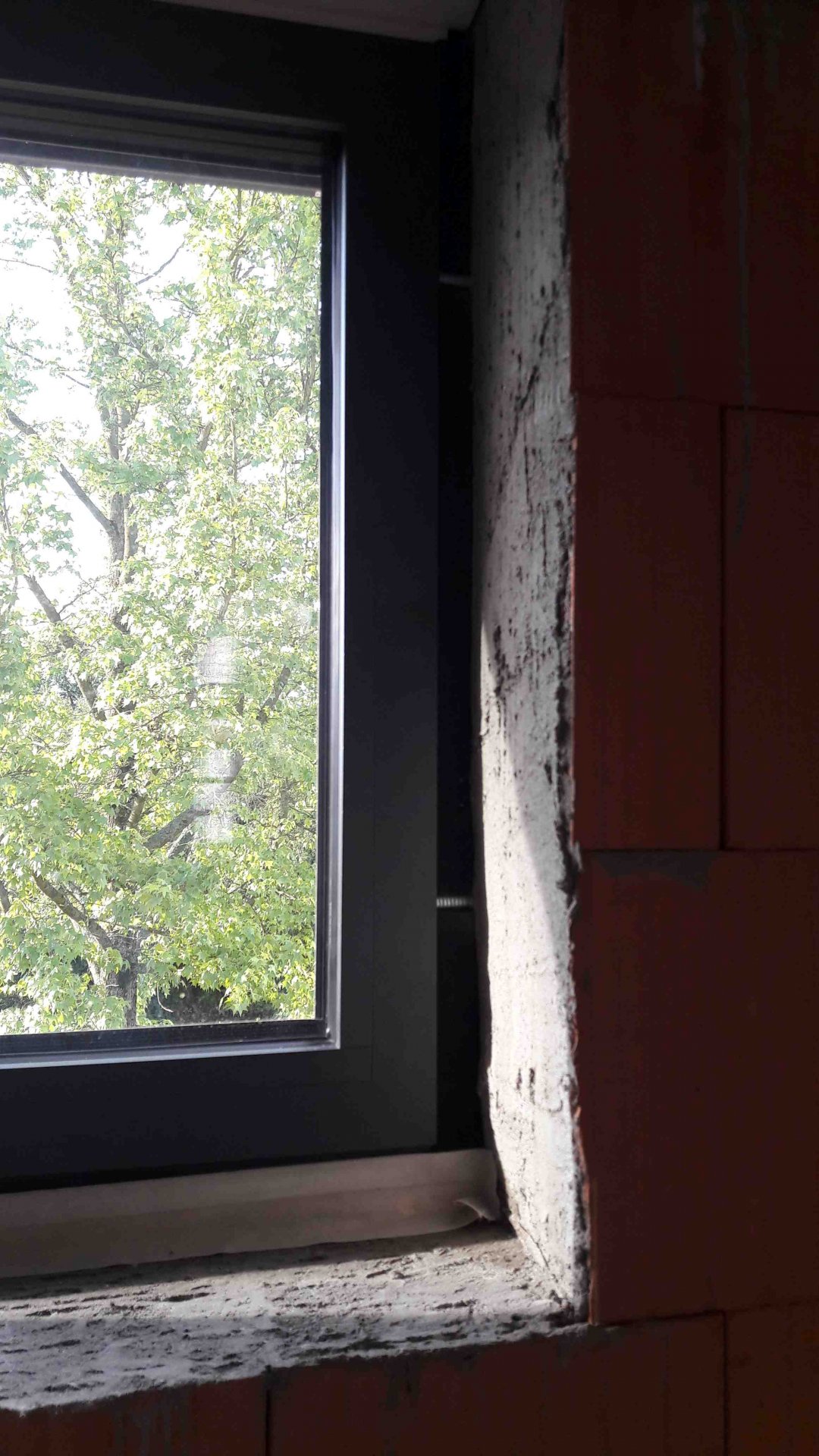

    Fenster nach Rohbaumontage. Das Kompriband wurde links & rechts am Fensterrahmen vollflächig zwischen Rahmen und Laibung installiert:
    Danach setzt der Putzer seine Eckleisten auf die Laibung und die Anputzleisten auf die äußere Kante des Fensterrahmens. Dann wird das ganze verputzt. Je nach Anwendungsfall innen und außen noch entsprechende Dichtbänder. Schaum kommt da keiner mehr rein, wo auch? Damit wird das Kompriband natürlich überputzt, wie sollte das sonst gemacht werden??? :confused: Außen dann ggf. noch eine Dünne XPS Platte in die Laibung oder wie bei mir Ausschäumen zwischen den Raffstoreführungsschienen und Wand. Anschließend wieder Eckwinkel und Verputzen....

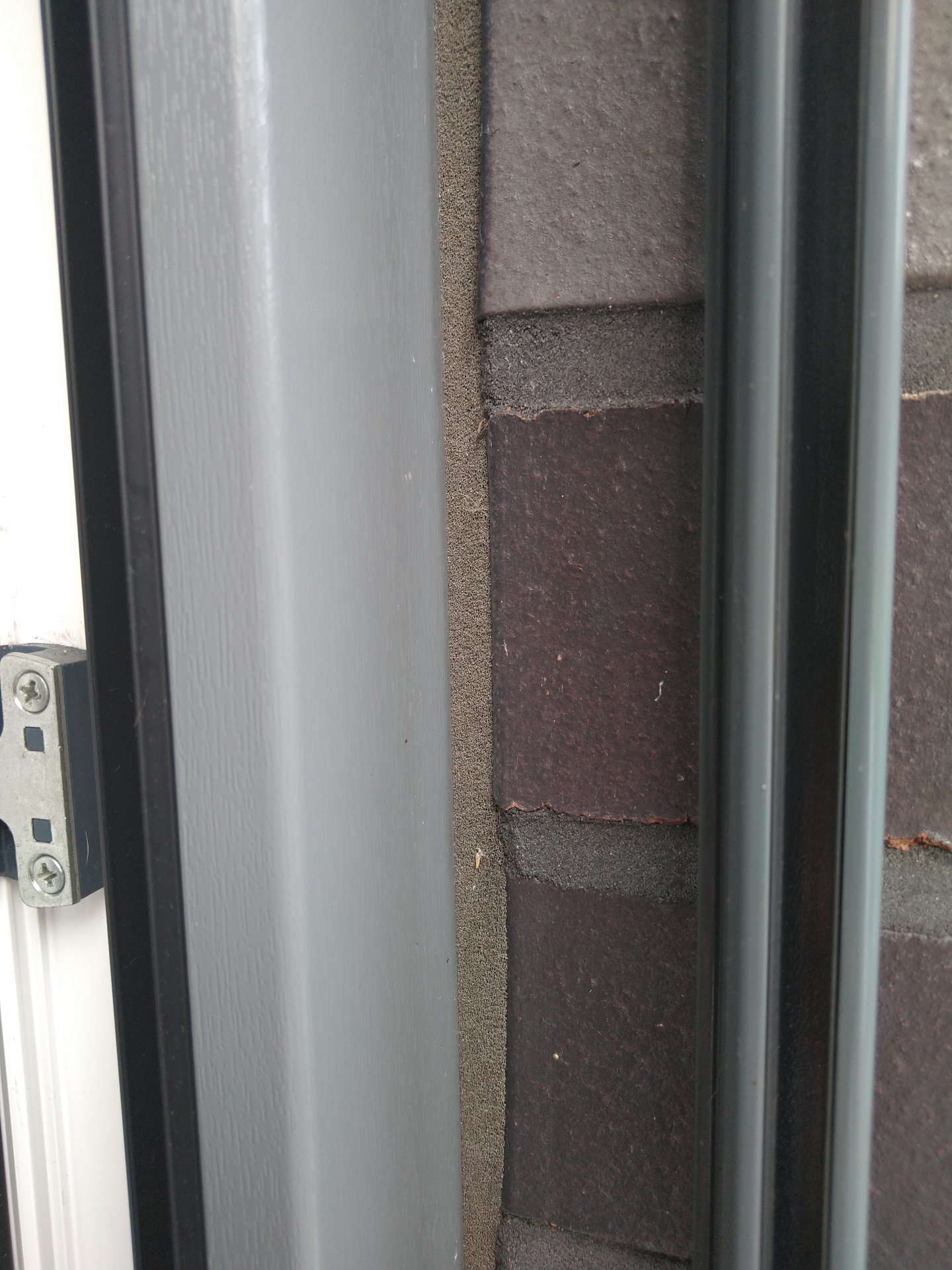

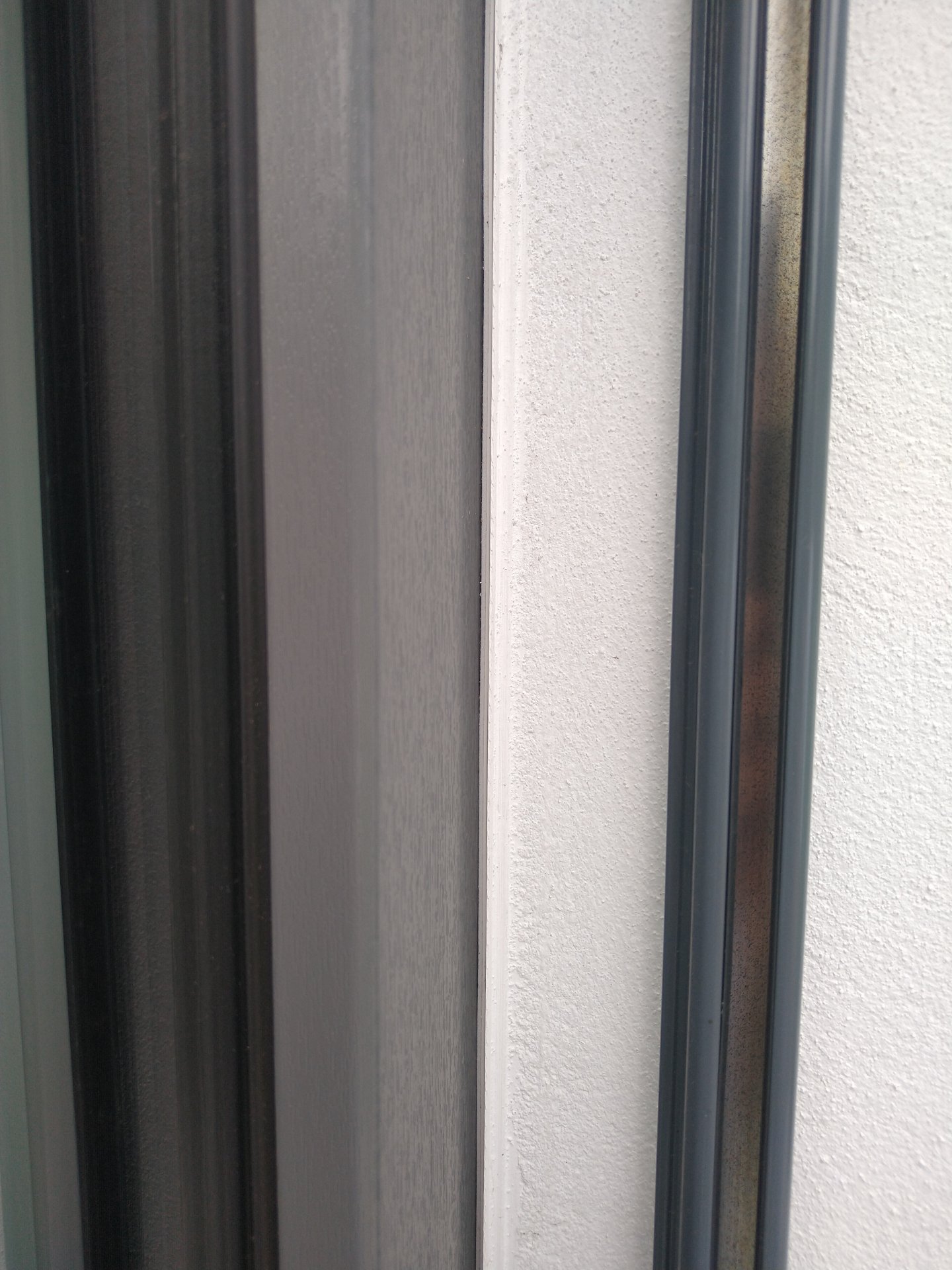

    Ich denke, dass Du genau diese Triplexbänder hast.
    Wo ich Putz habe, habe ich kein Kompriband, sondern APUs (außer Haustür), beim Klinker natürlich KB.
    Hier mal Fotos von allen drei Arten bei mir.

    Fazit nochmal: über die kpl. Türbreite ist oberhalb mit Kompriband auf 55mm bis auf Laibung ausgefüllt. Zur Kaschierung soll ein pulverbesch. Abdeckblech eingesetzt werden.
    Hab eben noch gesehen dass die Türe oberhalb nicht mal verschraubt ist. Wie denn auch.....
    Den Gedanken mit perfekt abdichten und Sturz runtersetzen hatte ich auch schon. Hab aber rechts davon ein Fenster. D.h. die Sturzlinie stimmt nicht mehr überrein. Sieht dann aus wie Ar... um Friedrich.
    Egal. Tür muss raus. Beste Lösung! Wird sich zwar jeder wieder querstellen aber was solls
