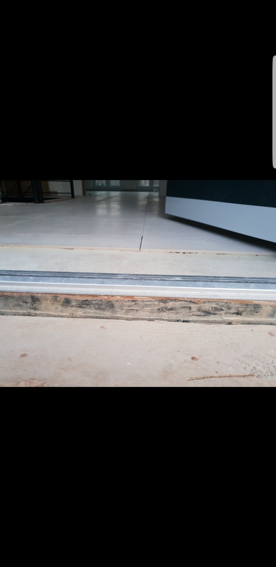

    Flurlänge Fabian???
    Estrich ist schon drin, Fliesen auch. Türschwelle passt. Tür ist einfach zu kurz. Tür-Breite hat auch nicht gepasst. Putz an Laibung musste auch wieder runter :hammer:. Eieiei, und das ist nur die Spitze des Eisbergs :bierchen:

    Wie kann denn die Tür nach dem Estrich kommen?

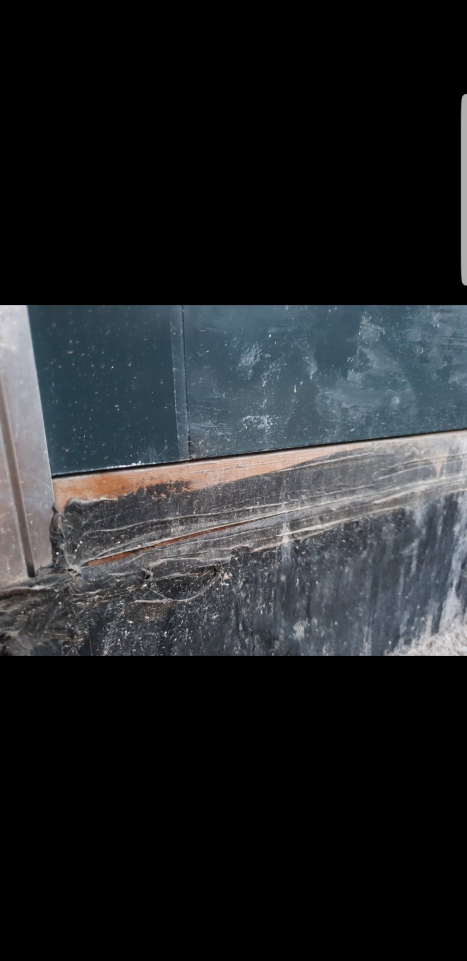

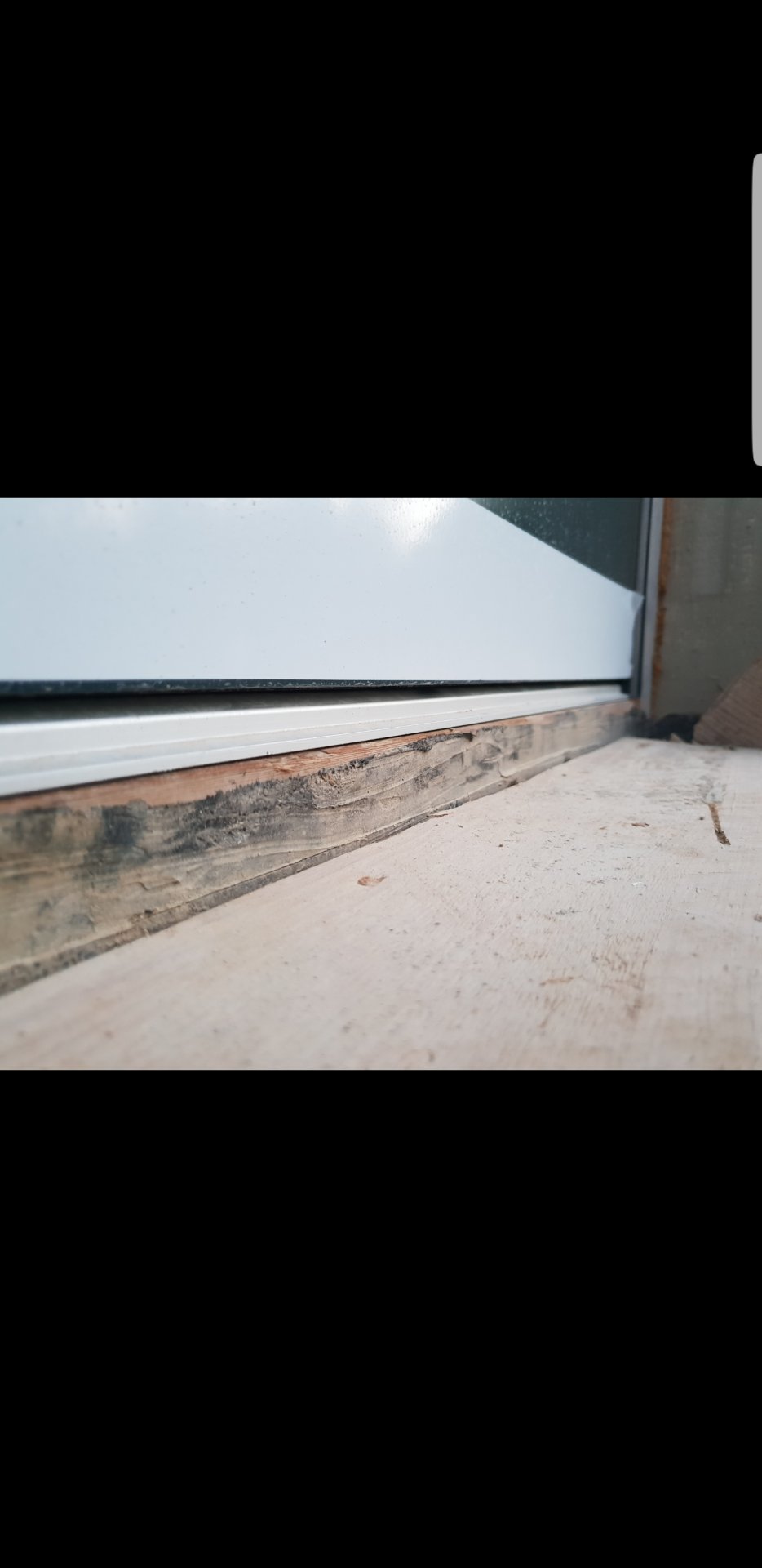

    Jetzt werde ich schwach. Eben nochmal nachgesehen. Auf dieses Detail habe ich noch nie geachtet: (Bilder siehe Anhang). Vorher war eine Bautüre montiert. Als Schwelle wurde ein Kantholz montiert dass auch gleichzeitig als Anschlag für den Fliessestrich gedient hat. Bautüre wurde entfernt, Haustüre drauf gesetzt und fertig.... Kantholz ohne Abdichtung soll wahrscheinlich jetzt als Schwelle dienen......

    Klar aber abdichten im Fußpunkt wird dann schwer.

    Oh mei :fleen hab das gleiche Spiel nochmal. Im Keller als Eingangstüre für die Einliegerwohnung. Auch auf Kantholz die Türe montiert. In diesem Bereich ist eh "Feuchtraumgebiet" angesagt. Das heisst wahrscheinlich dass mir das Holz (Querschnitt 10cm x 8cm) irgendwann komplett abfault. So perfekt abgedichtet wird man es nicht bekommen. Das stimmt.

    Wird schwierig. Da ist der Dekoputz drauf und die Türen sind schon drin.
