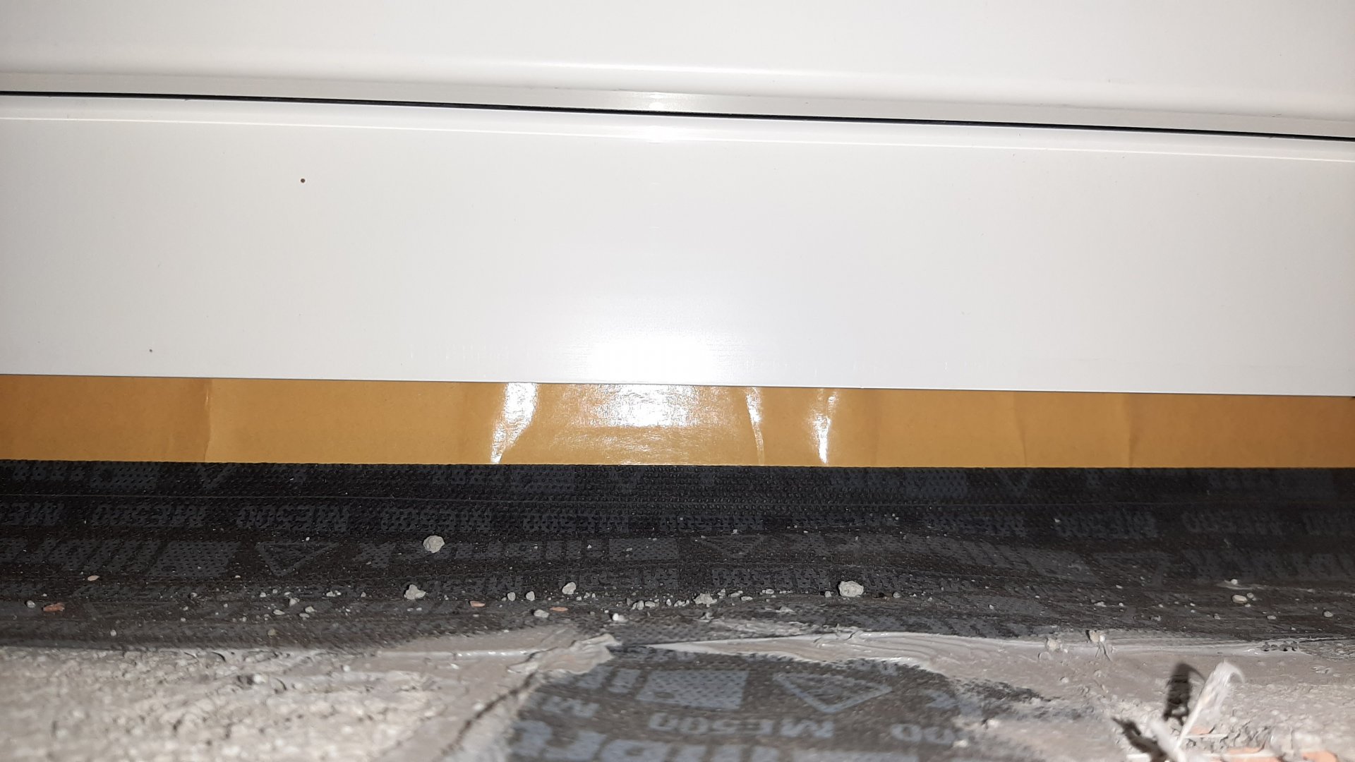

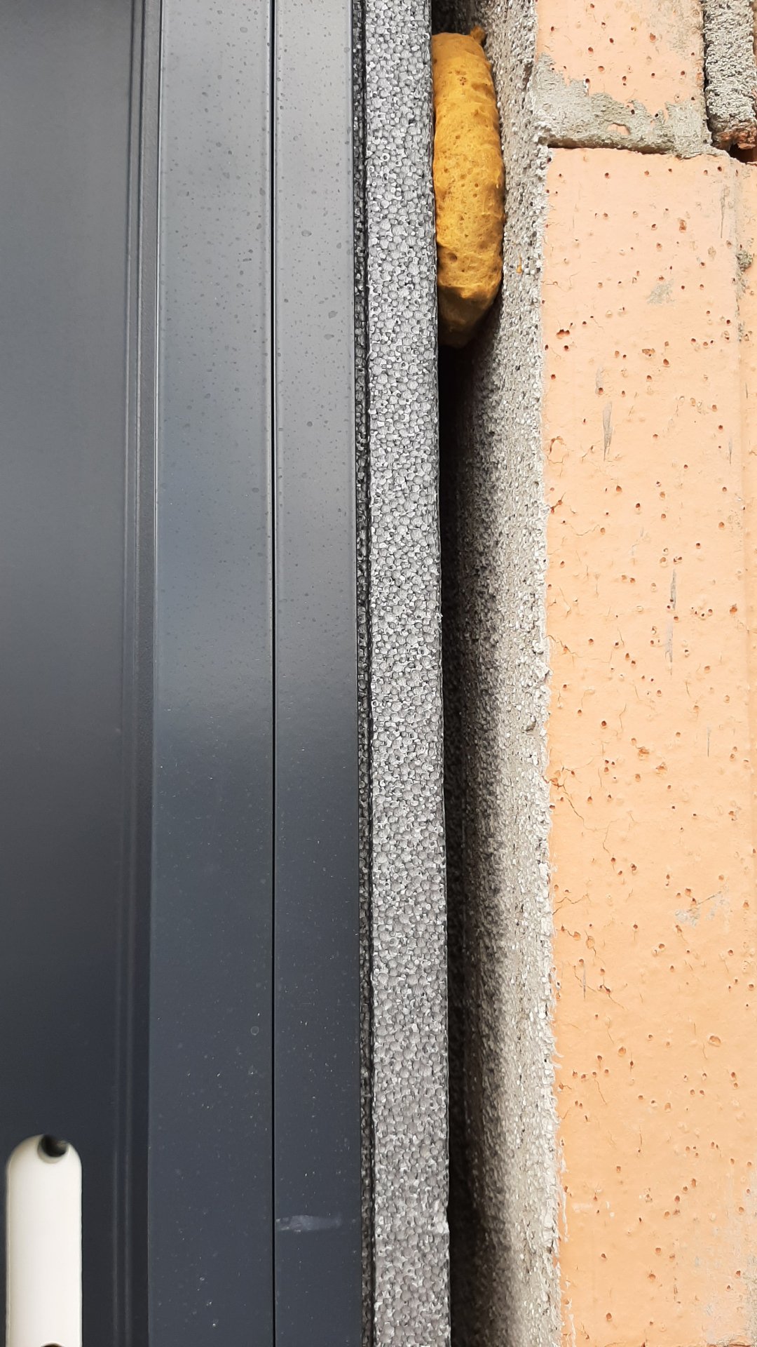

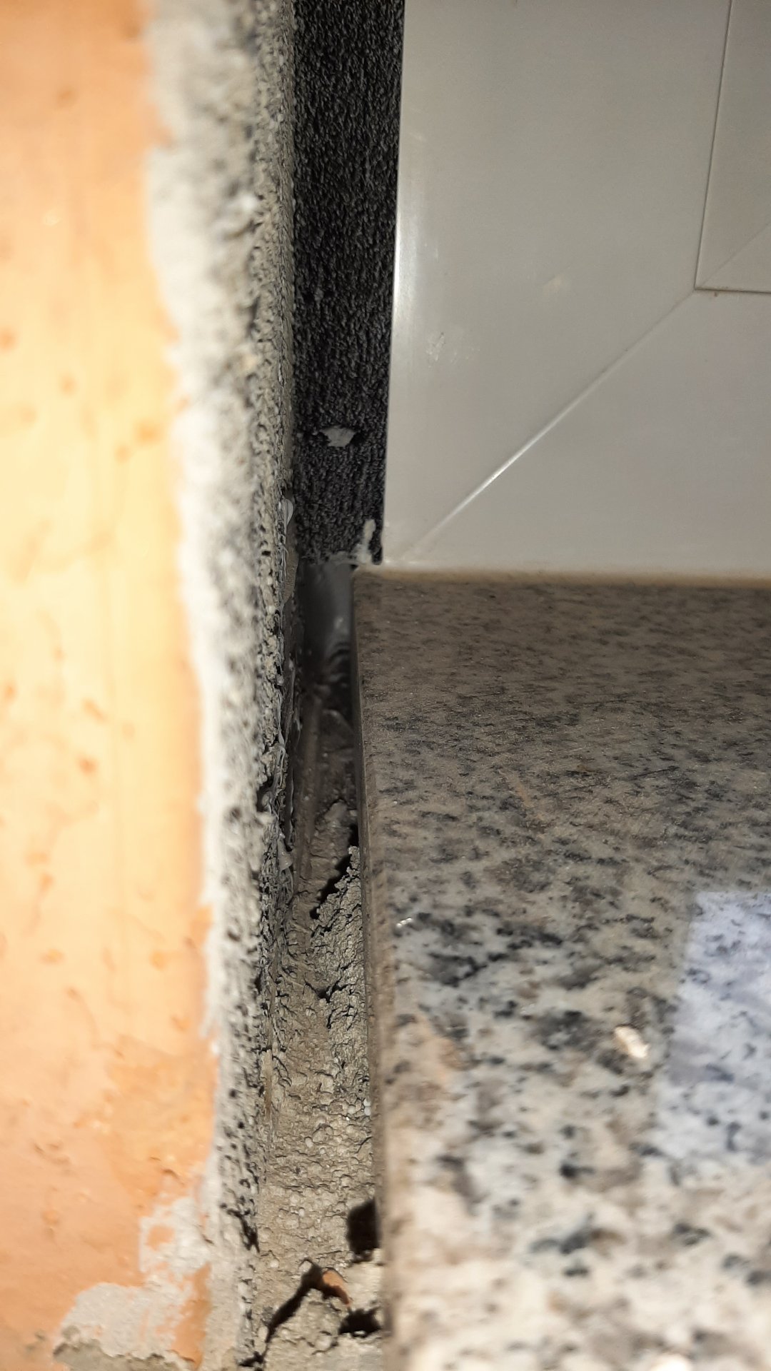

    Ist ein Kompriband (scheinbar links und rechts vom Fenster) zur Fensterabdichtung alleine ausreichend. Unterhalb wurde eine Art Gummiabdichtung verklebt. Im Außenbreich haben wir teilweise grösere Lücken? Der Verputzer würde es jetzt einfach verputzten.
    Vielen Dank,
    Liebe Grüße, Dini

    ist das Kompriband noch nicht komplett aufgegangen? Seit wann ist das eingebaut?
    Was mach der gelbe Bauschaumkeks in der Fuge?
    Wenn die Lücken so blieben, wäre die Wärmedämmung der Fuge nicht korrekt.

    Das Kompriband ist komplett aufgegangen, scheinbar nur so breit wie der Rahmen. Die Schiebetür ist breiter und deshalb wurde nur noch eine Styroporplatte direkt am Rahmen befestigt. Das Kompriband kommt erst ein Stück weiter hinten.

    Um noch die Frage zu beantworten. Ja, es gibt Kompriband, was ausreichend abdichtet, wenn es dafür vorgesehen ist, wenn es richtig eingebaut ist, wenn der Übergang zum Dichtband unten korrekt ausgeführt ist, und und und. Was man sieht, scheint mir nicht verkehrt zu sein.
