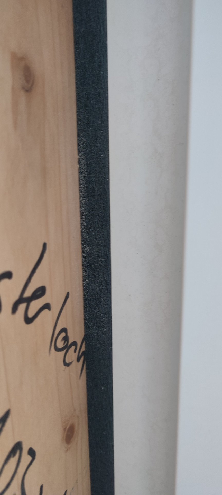

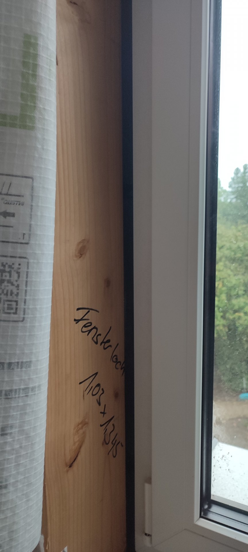

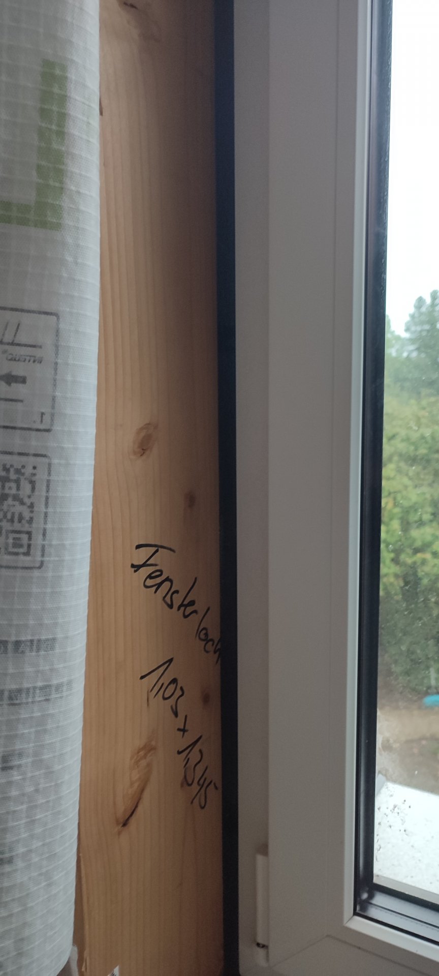

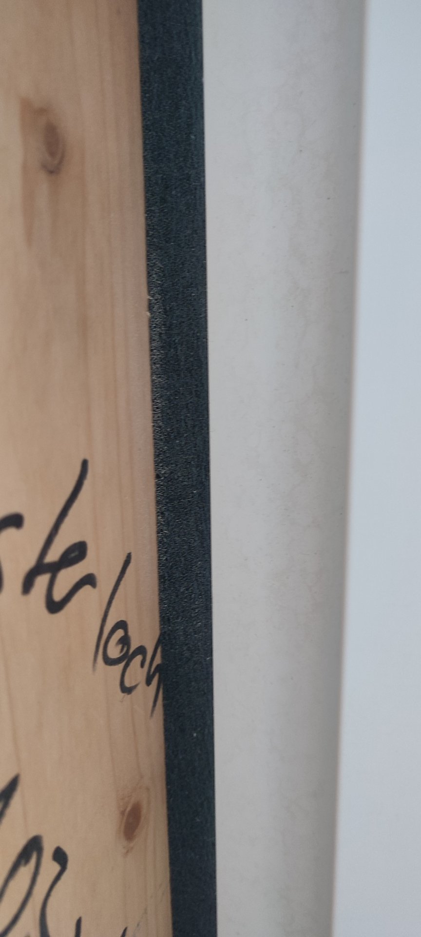

    Moin zusammen,
    mein Fensterbauer hat im DG in einer Gaube die Fenster eingebaut und diese nicht wie im EG mit Klebeband in den Laibungen luftdicht verklebt sondern ausschließlich ein umlaufendes Kompriband eingesetzt. Vermutlich weil alles so schön gerade ist und das kompriband auch wirklich den Montagespalt vollständig ausfüllt.
    Ist dieses Vorgehen hinsichtlich der Luftdichtheit ausreichend? Und wie schließe ich da nun die Dampfbremse an? Theoretisch würde es ja dann reichen die dampfbremse irgendwo in der Laibung enden zu lassen und zu verkleben, oder?
    Danke für eure Antworten!

    Kommt drauf an, welches Kompriband verwendet wurde? MuFuBand? Auch als 3 Ebenen Band bekannt. Ordnungsgemäße Verarbeitung vorausgesetzt.
    Falls ja, brauchste nur noch die Dampfbremse am Ständer abkleben.
