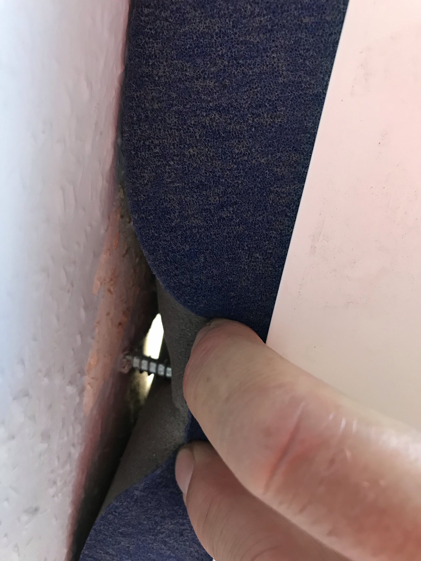

    Der Schreiner hat Kompriband verbaut, welches im Bereich der Schrasuben nicht komplett expandiert.
    Kann ich da nachträglich was tun? Ggf im Bereich der Schrauben vorsichtig einschneiden (natürlich nur Mittig ohne das Band komplett zu durchtrennen?

    ein paar mal nass sprtzen, dann wird es

    Wann wurde das Band eingebaut ?

    vor einer Woche

    Dann wart mal noch ein oder auch zwei Wochen oder hast du es so eilig ?
    Manche Bänder brauchen ihre Zeit ....
    Das ist natürlich auch eine breite Fuge.
    Es kommt ja auch darauf an, welche Dicke der Fensterbauer eingebaut hat. Vielleicht geht auch nichts mehr.

    40mm, ist ja komplett expandiert nur da wo die schrauben durchgehen, hängt das band halt.

    40 mm, hmh, das sieht doch nach nem MuFuBand aus? Was wurde da verbaut?

    keine AHnung. Ich weiß nur, dass es eine blaue Seite hat, die nach innen zeigt. ich meine es wäre eins vom großen "W" gewesen...
    Die Tapete ist übrigend größtenteils soweit unter dem Kompriband entfernt. Im Bereich des Fotos war tatsächlich noch was drunter.
    Muss ich grundsätzlich innen noch was zusätzlich abdichten oder kann ich da zB mit einer GKB so direkt anschließen?

    Falsch, nicht davon ausgehen, sondern prüfen! Sowohl beim großen W oder dem I oder auch H ist bei 30 mm Feierabend. Also nix schlagregendicht. Im übrigen, Schaum ist auch AaRdT, wenn mans richtig macht.

    ich würde mal behaupten 40 mm ist zu viel. Es gibt zu den Bändern Montagerichtlinien, in den die maximale Fugenbreite erwähnt ist. Dein Fensterbauer soll dir das Band nennen, welches er für diese Fugenbreite verwendet hat. Bei Würth z.B. gehen die nur bis 30 mm.

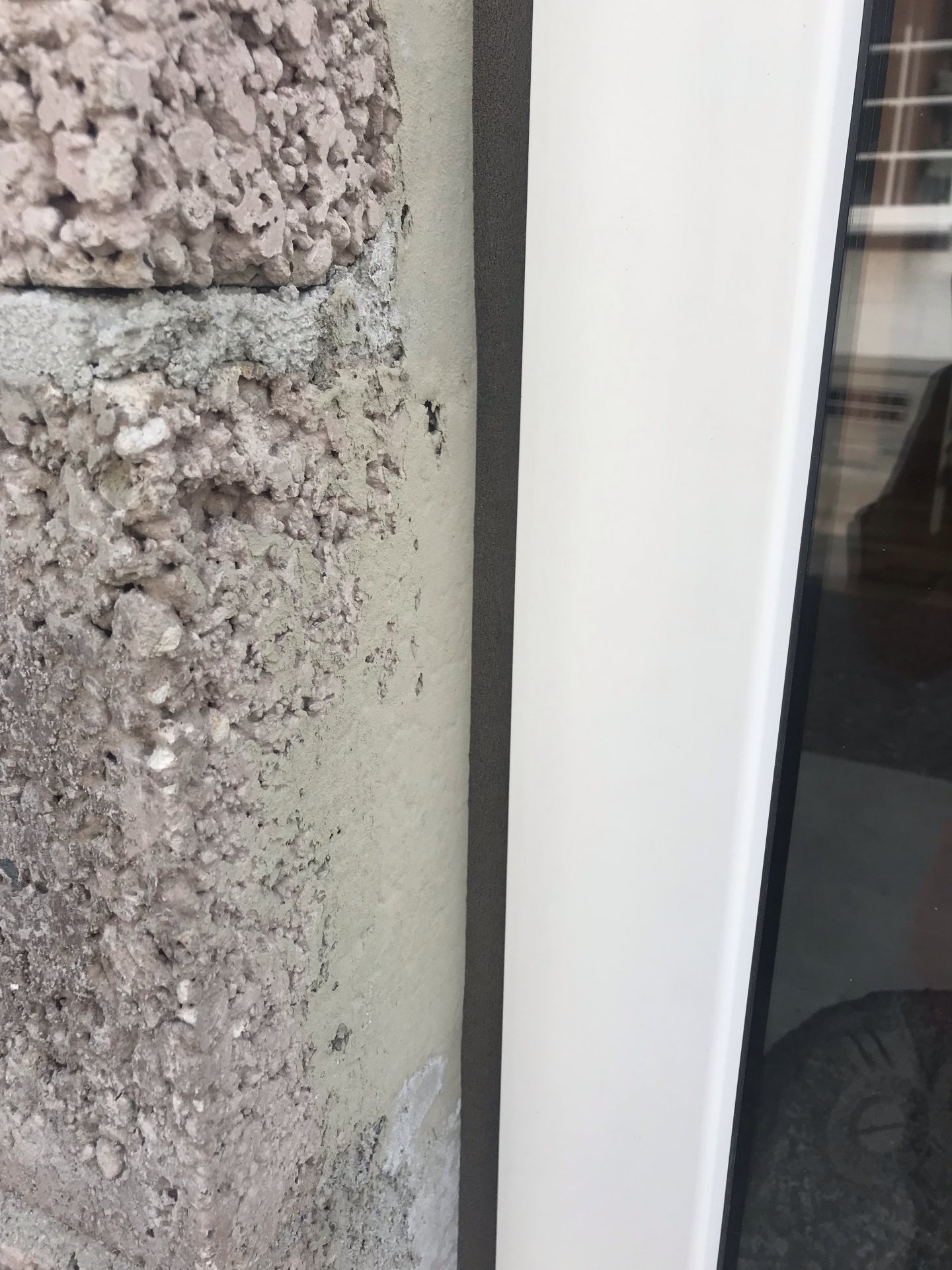

    Ein Foto von aussen wäre vielleicht noch gut.

    Von außen siehts aus wie ein Altbau Mauerwerk ohne Putz aber mit Glattstrich und von mir geschätzt 10-20mm Fuge = gut!
    Und innen sollen da an der gleichen Stelle 40mm bis zum Putz mit Tapete sein wie auf dem ersten Foto... seltsam... geht eigentlich nicht:confused:
    Kanst Du bitte mal ein Ganzes Fenster incl. Leibungen, Sturz und Fensterbank auf einem Foto von außen und einem Foto von Innen einstellen?
