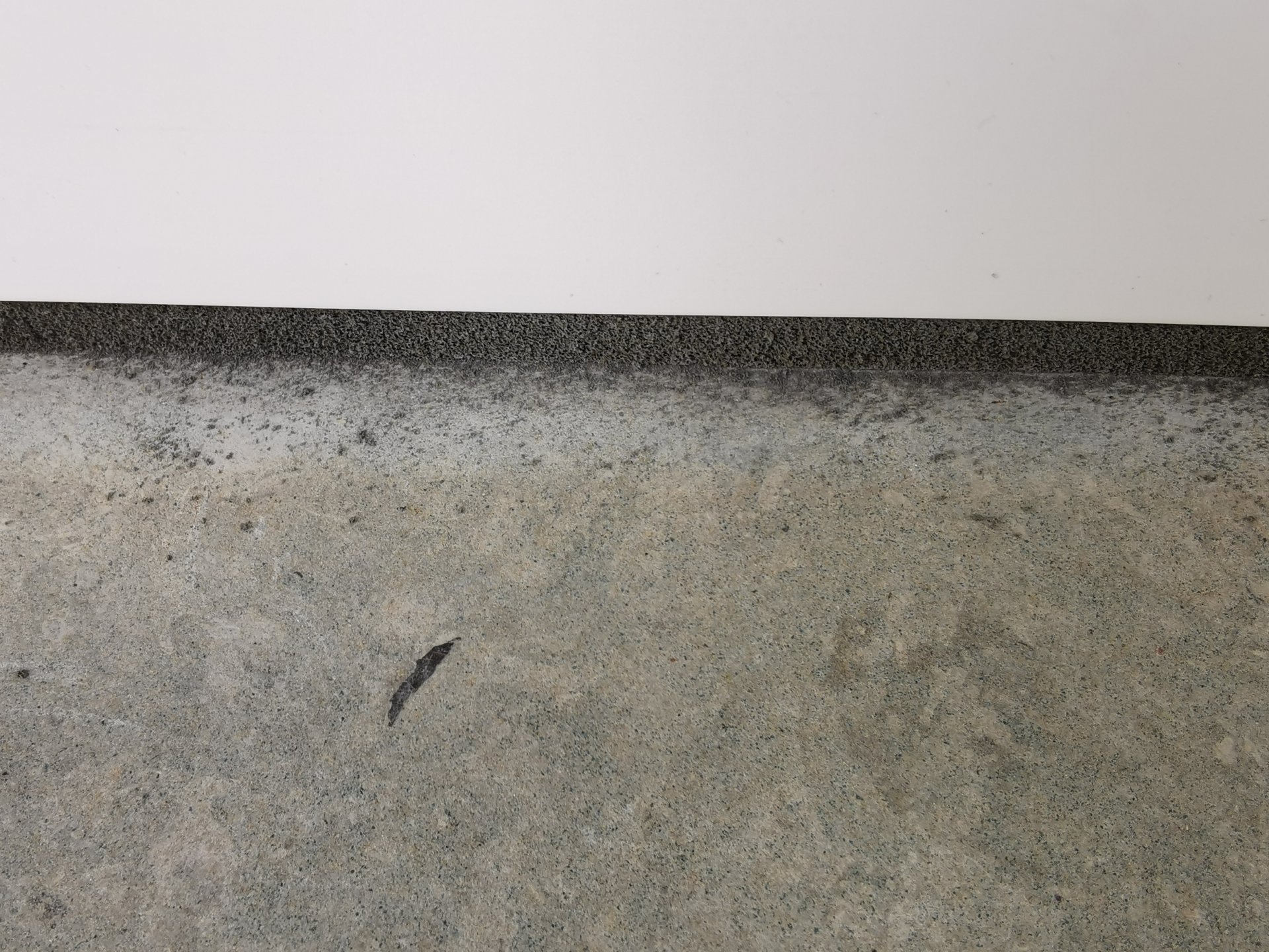

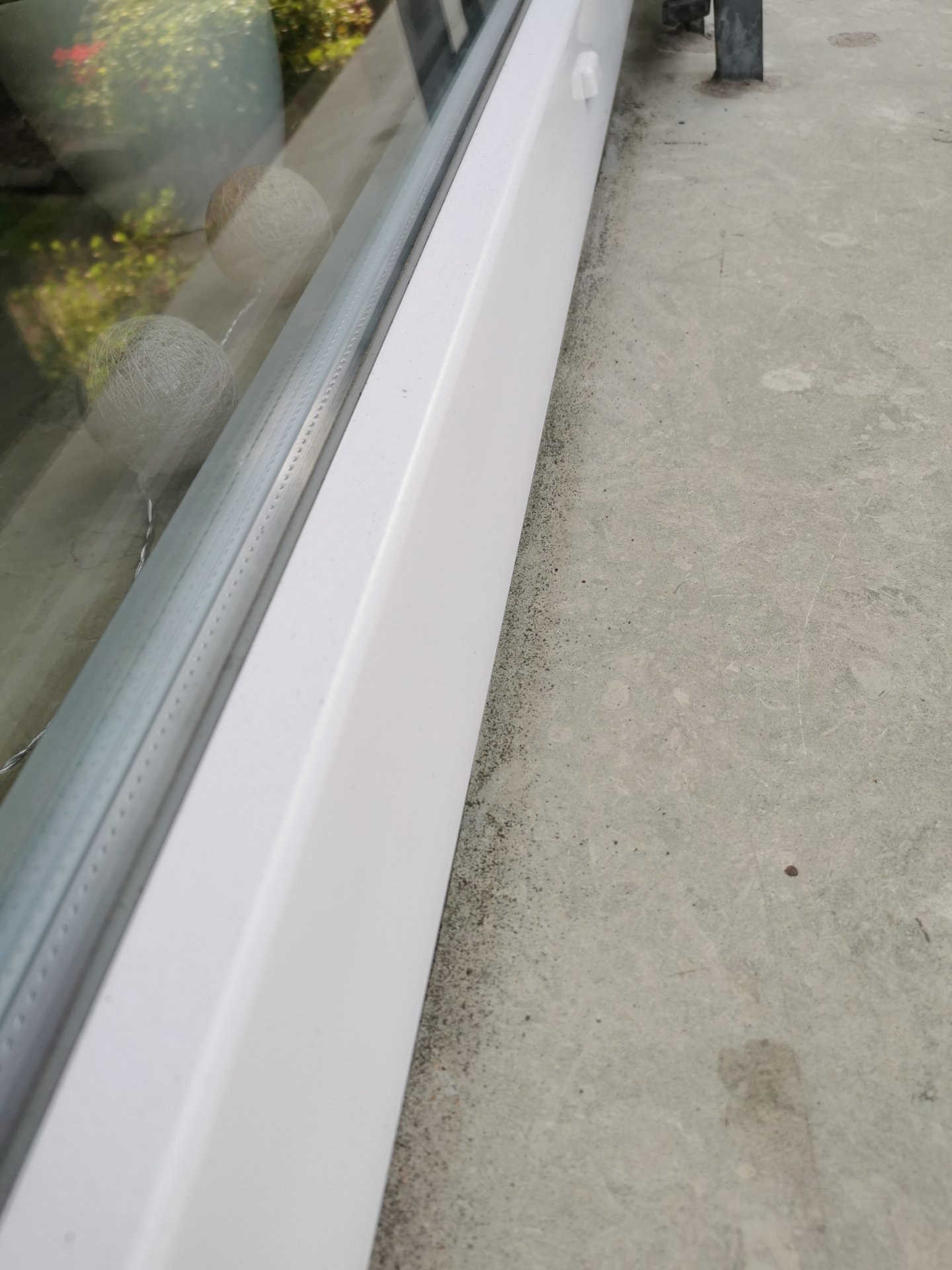

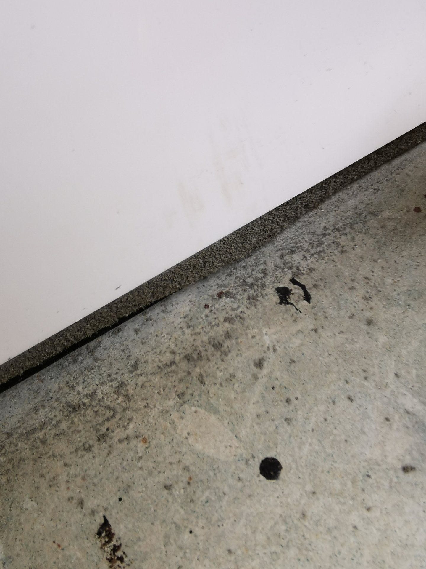

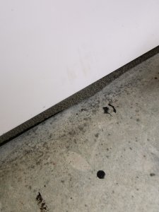

    Hallo Zusammen,
    wir haben im letzten Jahr neue Fenster einbauen lassen. Als Dichtung wurde von der Fachfirma ein Kompriband verwendet. Jetzt nach einem Jahr habe ich den Einbruch das Kompriband löst sich auf. Vom Band eine feine Bröselschicht auf der Fensterbank. Geht man mit dem Finger über das Band bröselt es leicht. Siehe Fotos. Das Fenster liegt auf der Südseite. Ist dieses Band langfristig ausreichend, oder muß die Fachfirma hier nochmal tätig werden? Kann es sein, dass das Kompriband nicht UV beständig ist?
    Wäre schön, wenn mir hier jemand weiterhelfen könnte. Danke im voraus

    Kompriband ist normalerweise gar nicht UV-beständig. Wozu auch? Wird ja gleich eingeputzt oder verkleidet ... :lock

    Heisst hier fehlt eine Leiste o.ä?

    Da fehlt doch der Boden , da liegt nur Estrich oder ?

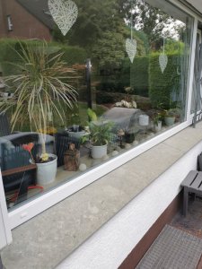

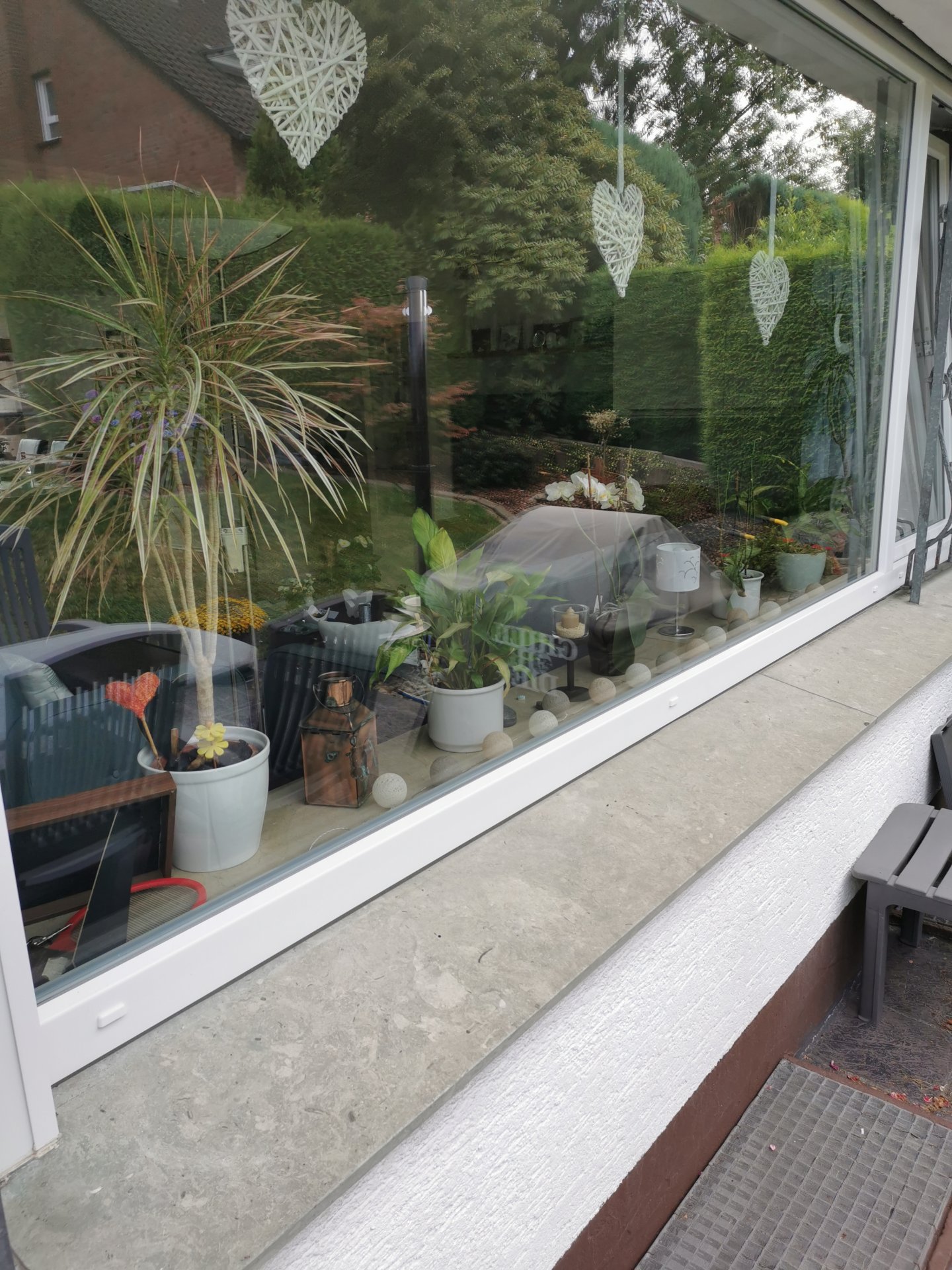

    Das stimmt so nicht, an fast allen Klinkerfassaden kommen Kompribänder zum Einsatz. Hier zum Beispiel auch in den Dehnungsfugen.
    Gibt’s da mal ein Übersichtsfoto?

    Das ist eine Fensterbank. Das Fenster geht nicht bis zum Boden
