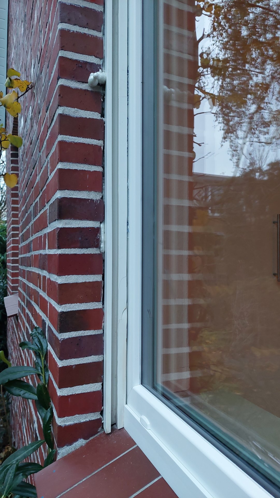

    Nach dem der Fensterrbauer bei allen 16 Fenster lieber Silikon statt Kompribänder eingesetzt hat, habe ich dieses beanstandet. Nun sind Fenster drinnen und in der Fensterfug außen und innen ist nur Schaum und Abdeckleiste.
    Jetzt schreibt der Fensterbauer er will nun das Kompriband nachträglich doch einbauen. Ist das zulässig und machbar bei fertig eingbauenten Fenstern? Bei den sieben Fenster mit der Jalousieführung kommt er an die Fensterfuge Fensterrahmen zum Mauerwerk nicht mehr ran, weil dort die Führungsschiene sitzt. Die hat Spalten und Fugen und sicher bekommt man dort kein Kompriband rein. Auch ist das Mauerwerk sehr unterschiedlich, dass das Kompriband auch nachträglich kaum ein einer Bahn und entprechender "Dicke" einzusetzen, Wie oft darf man die Banddicke wechsel

    Das Kompriband dann mit Spachtel reingequetscht mit Spachtel, nur leider nicht mit den Ramen verklebt. Irgendwo klebt es in der Fuge. aber nicht dort wo es soll. Wo keine Fuge war, hat die Flex geholfen.
    Dann - wie macht man aus Kompriband 15 mm ein Kompriband 30 mm?
    Firms schreibt zum Silikonabdichtung:
    Denn Kompriband haben wir nicht vergessen. Wir haben nur bei den ungeraden Mauerwerk, lieber die Dichtmasse genommen. Was auch nach Din erlaubt ist. Die Dichtmasse garantiert uns eine 100% Dichtung bei so einen ungeraden Mauerwerk/ Altbau waren wir uns nicht sicher, ob das Sinn macht. Aber Sie möchten ein Kompriband bekommen Sie den.
    Oh, wau - die 100 % Dichtung ist nun Geschichte..Das habe ich mir selbst zuzuschreiben....
    Nun ist die Fuge diffusionsoffen, aber nicht Schlagregen dicht.
    Meine Antwort:
    Das Kompriband wird von Ihren Mitarbeitern dann mechanisch mit Spachtel in die Fugen gestopft, wobei der Kleber verdreckt und irgendwo kleben bleibt.
    Das Band sollte aber sauber auf dem Rahmen geklebt werden, womit sie dem Band auch die Dekompressionsrichtung vorgeben. Es geht doch nicht darum möglichst viel Kompriband einzubauen. Die Fugen sind doch schon vorgegeben und müssen doch nicht derart breit und tief von Ihren Mitarbeitern aufgeflext werden.

    Ist die Führungsschine neu? Jedenfalls ist sie kaputt und liegt nicht richtig auf dem Rahmen auf. Vom Rahmen haben sie hinter Führung nicht mal das Klebeband abgezogen.
    Eigentlich müssten sie das noch mal neu machen.

    Ich habe nach neuen gefragt, die Behaupteten, so was bekommt man nicht. Es gibt sicher dochzu kaufen? Dann haben die die Schienen abgeflext. Vorher heil nun defekt, Und das bei neuen Fenstern,,,

    Eigentlich ist aber die Fuge hinter der Schiene mit dem PU-Schaum abzudecken. Wenn da Wind /Sturm auf die Fenster drückt dann ist die Ritze die Schwachstelle....
