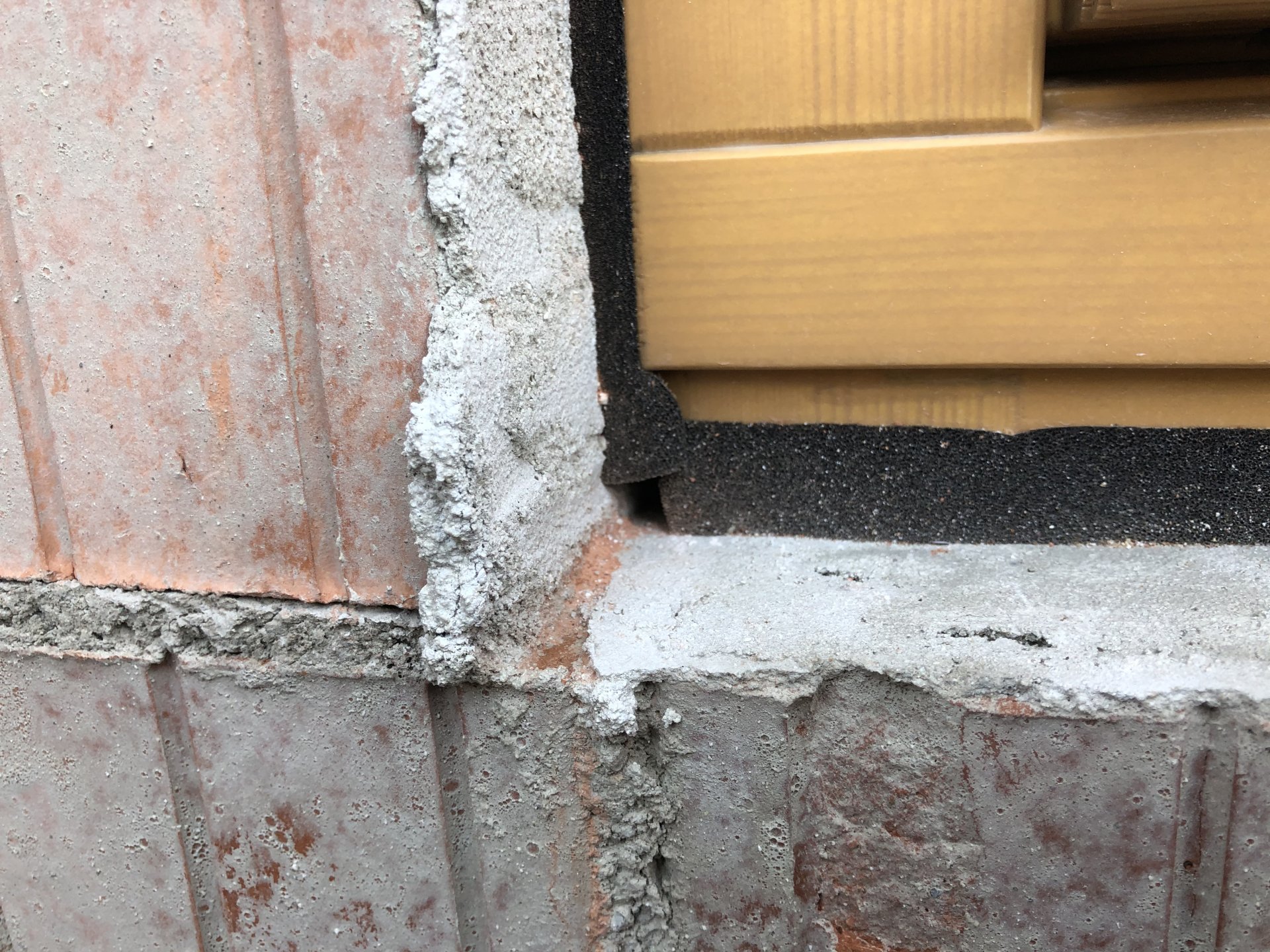

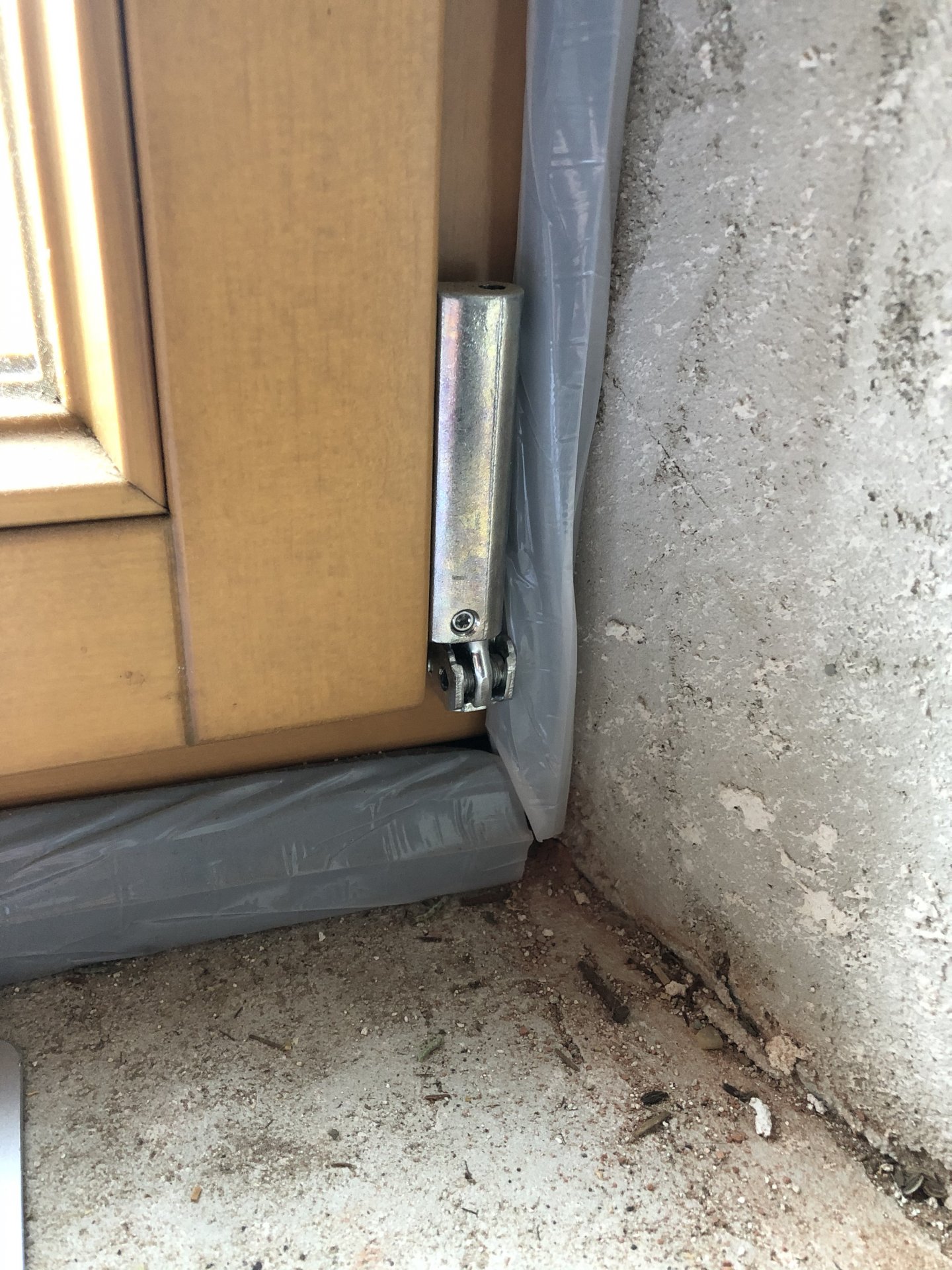

    Liebe Experten,
    an unseren neuen Fenstern wurde wie im Bild zu sehen die Abdichtung gegen das Mauerwerk mit Kompriband realisiert. Dazu stellen sich mir folgende Fragen:
    Ist dieses richtigherum eingebaut?
    Wofür ist diese Folie innen?
    Wie macht der Putzer innen genau weiter?

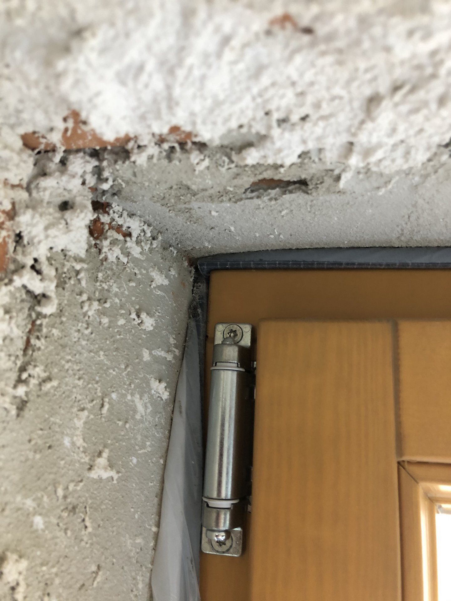

    Sind die Lücken im Dichtband im 2. und 3. Bild bereits ein Mangel?
    Vielen Dank für Rat.
    Grüße

    Das sind ja, nicht sehr fachmännisch aus oder nach aRdT. Es gibt Dichtbänder, welche im Werk vorgeklebt werden und mittels Reißschlaufe auf der Baustelle ausgelöst werden. Von IsoChemie habe ich sowas schon einmal gesehen. So sieht das hier aus. Die Löcher gehören dort in den Ecken nicht hin, evtl. ein Azubi vorgeklebt im Werk? Das kann man aber alles noch korrigieren.
    Innen am Fensterrahmen kann man eine Anputzschiene kleben und daran wird dann angeputzt.

    Welche Hersteller ist denn das Kompriband, diese Folie habe ich da noch nie gesehen.
    Die Löcher dürfen nicht sein, das Kompriband läuft normalerweise eine komplett um das Fenster rum und wir 1x an einem Längsstück gestoßen.

    Auf Bild 1 das ist eigentlich ein Dichtband was auf das innen Mauerwerk geklebt wird. Die weiße Folie ziehe mal ab dann kannst das wahrscheinlich auf die Wand kleben hat der Fenster Bauer wohl keine Lust gehabt.
    Wird normalerweise vom Putzer mit über geputzt.
    Auf Bild 3 sieht nicht schön kannst aber korrigieren vielleicht hast da noch irgendwo was über zum auffüllen

    Es wurde vor Ort vom Fensterbauer aufgeklebt und die Folie umschließt das Kompriband auf der Innenseite vollständig, sie bildet also eine Art Tasche, in die das Kompriband "hineingequollen" ist. Wenn man diese Folie abziehen oder aufschneiden würde, würde das Kompriband stellenweise noch weiter herausquellen.
    Kennt das jemand so?
    Teilweise steht dieser "Kompriband-in-Folie"-Wulst so weit über die Vorderkante des Blendrahmens heraus, daß ich nicht weiß, was der Putzer damit machen soll.

    Das Dichtband wird ein Iso-Bloco One control sein. Die Folie muß mit abgezogen werden. Google mal danach.

    Treffer, das scheint es zu sein. Die Montagevideos verraten nicht, was mit der Folie dann passieren soll. Abreißen, ja?
    Und den Überstand des Kompribandes einfach bündig abschneiden?

    Eigentlich sollte es nicht überstehen. Ich gehe davon aus, dass das Band breiter als das Profil ist. Am besten du machst ne Mängelanzeige. Sollen die sich kümmern.

    Gute Schlußfolgerung, so soll es geschehen.
