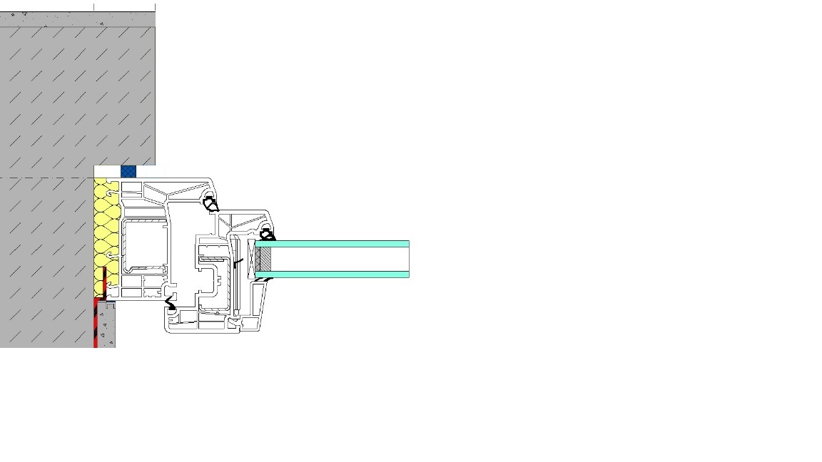

    wo wird bei einer Fenstermontage das Kompriband geklebt wenn die Laibung gerade, eben und mit Glattstrich versehen ist.
    Auf die Innenseite des Anschlags oder auf den Blendrahmen?

  10. Robson
    Robson
    04.12.2007
    106
    MVS-Operator
    Im Kreis GG

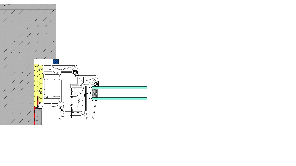

    die verlinkten Dokumente waren und sind mir bekannt.
    RAL-Montage_Leitfaden_ift-Rosenheim.pdf
    ivd-merkblatt26.pdf
    Insbesondere im ivd-merkblatt26.pdf
    3.3 Geeignete Fugenflanken
    3.4 Fugenquerschnitt
    3.4.1 Für Fensteranschlussfugen
    5 Ausführung
    5.1. Vorbereitung der Fugen
    Hier sind u.a. auch Schnittzeichnungen der Montageart im Innenanschlag zu finden.
    Seite 15/16 - Abbildungen 6 und 7
    Nun steht nirgends geschrieben wo das Kompriband, bei vorhandenem Glattstrich, aufgeklebt werden sollte.
    Das mag für den fachlich versierten Monteur eine absurde Frage sein, aber zumindest ich stelle mir nun folgende Frage.
    Wenn das Kompriband vor Einbau auf dem Rahmen aufgebracht wird sollte, zumindest meines Erachtens,
    die korrekte Positionierung auf dem Rahmen vorher ausgemessen werden.
    Ohne eigene Erfahrungen bei der Fenstermontage zu haben kann ich nur vermuten das dann die Positionierung
    des Fensters in der Laibungsöffnung dann recht genau und präzise ausgeführt werden sollte.
    Und wenn ich mir die Schnittzeichnungen betrachte sollte das Kompriband recht nahe, wenn nicht sogar bündig
    mit dem Anschlag angebracht werden.
    Sonst kann es doch passieren das die auf dem Rahmen aufgebrachten Kompribänder zuweit innen bzw. zuweit aussen sitzen.
    Sprich zuweit aussen schaut das Kompriband hinter dem Anschlag hervor während bei einer zu tiefen/inneren Postionierung
    auf dem Rahmen eine doch recht unschöne große Neufuge zwischen Rahmen und Anschlag entsteht.
    Siehe hierzu die beiden Beispielbilder.
    Da ich nun dazu nichts lesen konnte bzw. finden konnte, und nach Abwägung zu der Meinung gekommen bin das bei
    vorhandenem Glattstrich und geeignetem Untergrund das Kompriband sinnvollerweise auf dem Anschlag aufgebracht werden sollte,
    wollte ich hier einfach nachfragen.
    Aber anscheinend drücke ich mich zu umständlich aus.
    PS:
    Das kleine blaue Viereck soll das von mir erwähnte Kompriband bei Montage im Innenanschlag darstellen.
  11. #11 Fabian Weber, 29.10.2019
    16.615
    6.635
    Bild 2 ist dafür, wenn danach die Leibung außen noch nachträglich verputzt wird.
    Bild 1 wäre dann zum Beispiel bei einer Klinkerleibung.
    Normalerweise stellt der Fenstermonteur das Fenster einmal rein und markiert sie die Leibung, dann nimmt er das Fenster wieder raus und klebt das Kompriband drauf.
    Und bedenke:
    Beim Bauen herrschen andere Toleranzen als beim Automobilbau :)
  12. Robson
    Robson
    04.12.2007
    106
    MVS-Operator
    Im Kreis GG
    Also wird das Kompriband bei Montage im Innenanschlag immer auf den Fensterblendrahmen aufgeklebt.

  13. #13 Fabian Weber, 29.10.2019
    16.615
    6.635
    Es klebt einfach nicht so gut auf dem Putz.
