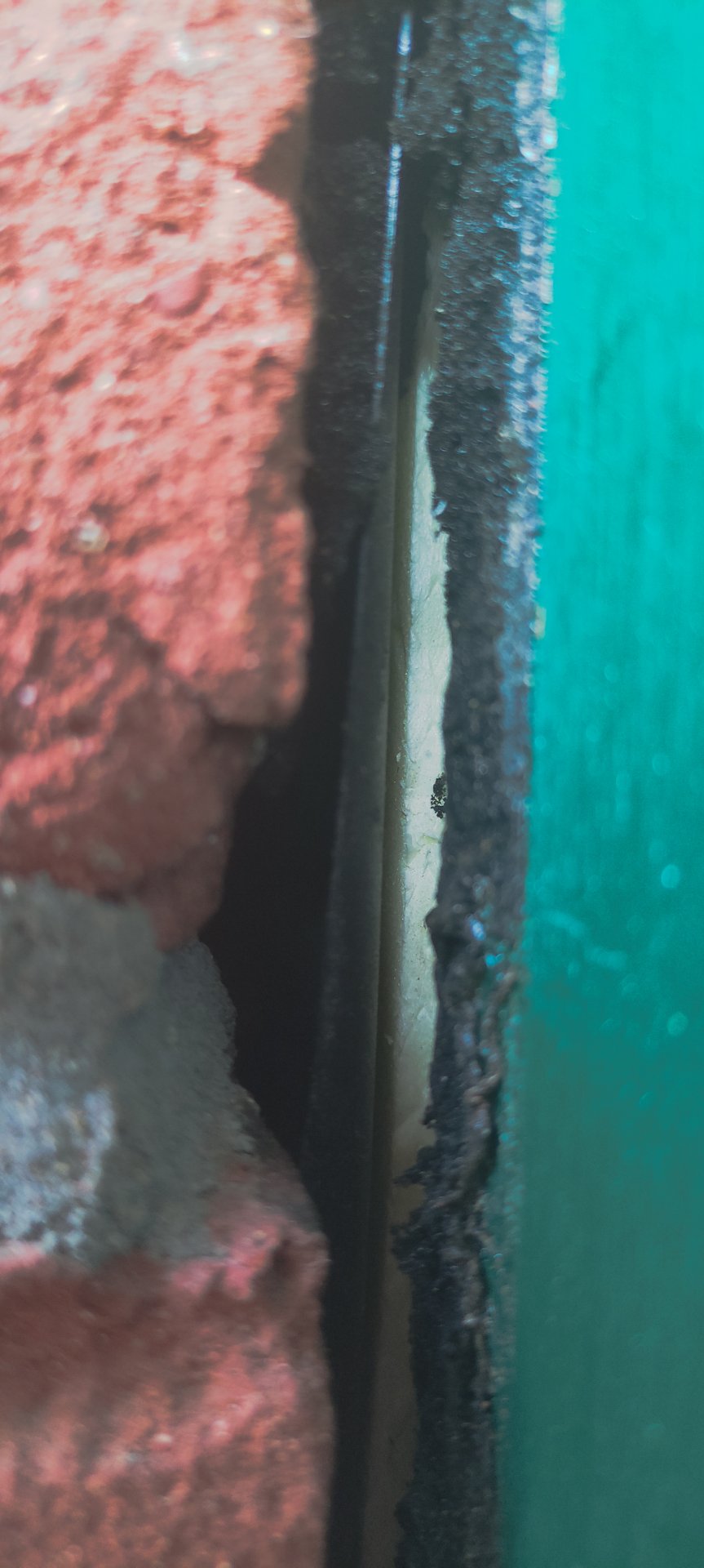

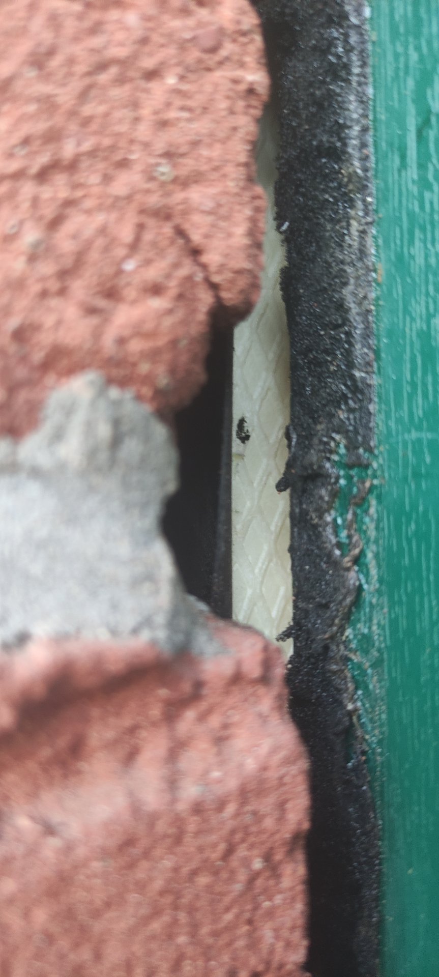

    Moin Moin,
    das Komprimierband zwischen Fenster und Klinker hat sich teilweise schon aufgelöst.
    Dieses wollte ich demnächst wechseln.
    Jetzt ist mir aber aufgefallen, dass zwischen dem Komprimierband noch eine schwarze Folie mit angebracht ist.
    Leider kann ich nicht genau erkennen wo diese schwarze Folie anlegen muss.
    Muss es auf der Seite nach außen also an der Verschalung Anliegen, also das Band würde auf der Folie liegen oder innen bei auf der Seite das styropors.?
    Habe mal Fotos angefügt, ich hoffe man kann das erkennen.
    Vielleicht habt ihr einen Tipp für mich.
    Sonnige Grüße Paul

    leider hat mich die Suche nicht weitergebracht.
    Bezogen auf die schwarze Folie.
    Sollte ich das Band unter die Folie schieben, oder drauf ?
    Wäre schön, wenn Ihr mir helfen könntet..

    Leider habe ich keine Lösung für mein Problem gefunden. Ein Fensterbauer meinte,da müsste man die Fenster ausbauen.
    Wäre das die einzige Möglichkeit?

    Da hat der Fensterbauer leider Recht.
    Warnung: bestimmt nicht fachgerecht.
    Ich würde da dauerelastischen Dichtstoff reinschmieren der überstreichbar ist und dann mit der zum Rahmen passenden Farbe überstreichen als UV Schutz. Ich nehm gern Soudal FixAllFlexi grau. Drumherum alles mit Malerkrepp abkleben und gleich nach dem dichten entfernen.
    Das mit dem überstreichen (nach ein paar Tagen) ist ein Tip aus Erfahrung. Die Hersteller geben nämlich gerne an "UV Beständig" aber in Realität löst sich das Zeug nach 1-2 Jahren auf. Farbe drüber, fertig. Dann bekommt die zwar mit der Zeit etwas Risse, ist aber leicht mit kleinem Pinsel übermalbar ohne die Dichtfunktion darunter zu beeinflussen.
    Und immer vorher alles schön staubfrau machen. Mit Wasser genässter Pinsel ist dafür prima.

    Kann man diese Fugen mit einem hohlkammerprofil auch nachträglich abdecken?
    Zu überbrücken wären hier 10 bis 15 mm.

    Man kann die Fuge auch mit PU Material füllen und besanden. Wird oft im Denkmalbereich bei ähnlichen Situationen gemacht.

    Kompriband wird kaum den Bereich der Mörtelfugen abdichten, da die Folie diesen zu überbrücken scheint.
    Wenn kein Schlagregen einwirkt muß nur gedämmt werden- bei Schlagregen abgedichtet.
    Nimm ein Bild der gesamten Situation auf, dann läßt sich’s besser beurteilen
