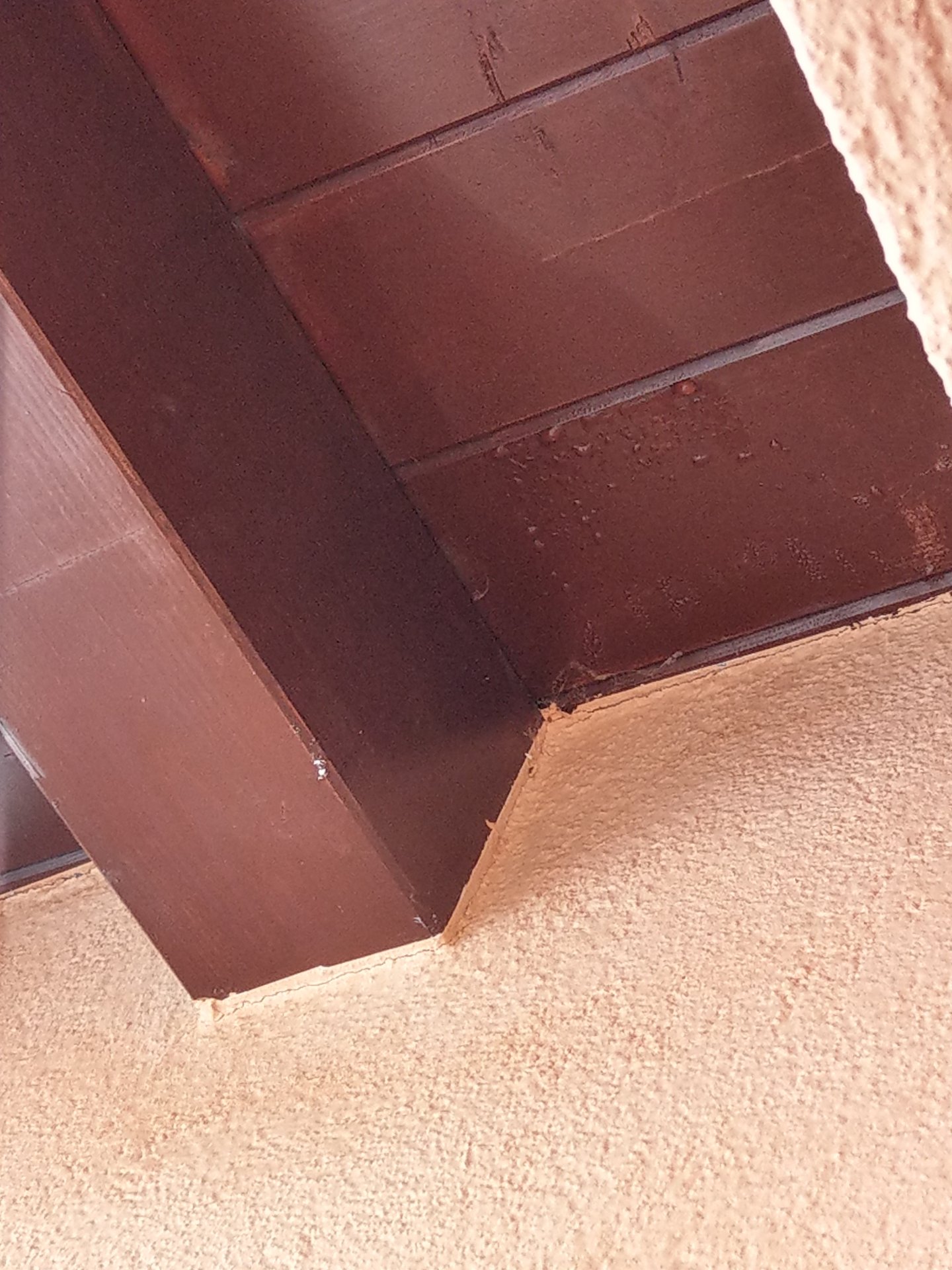

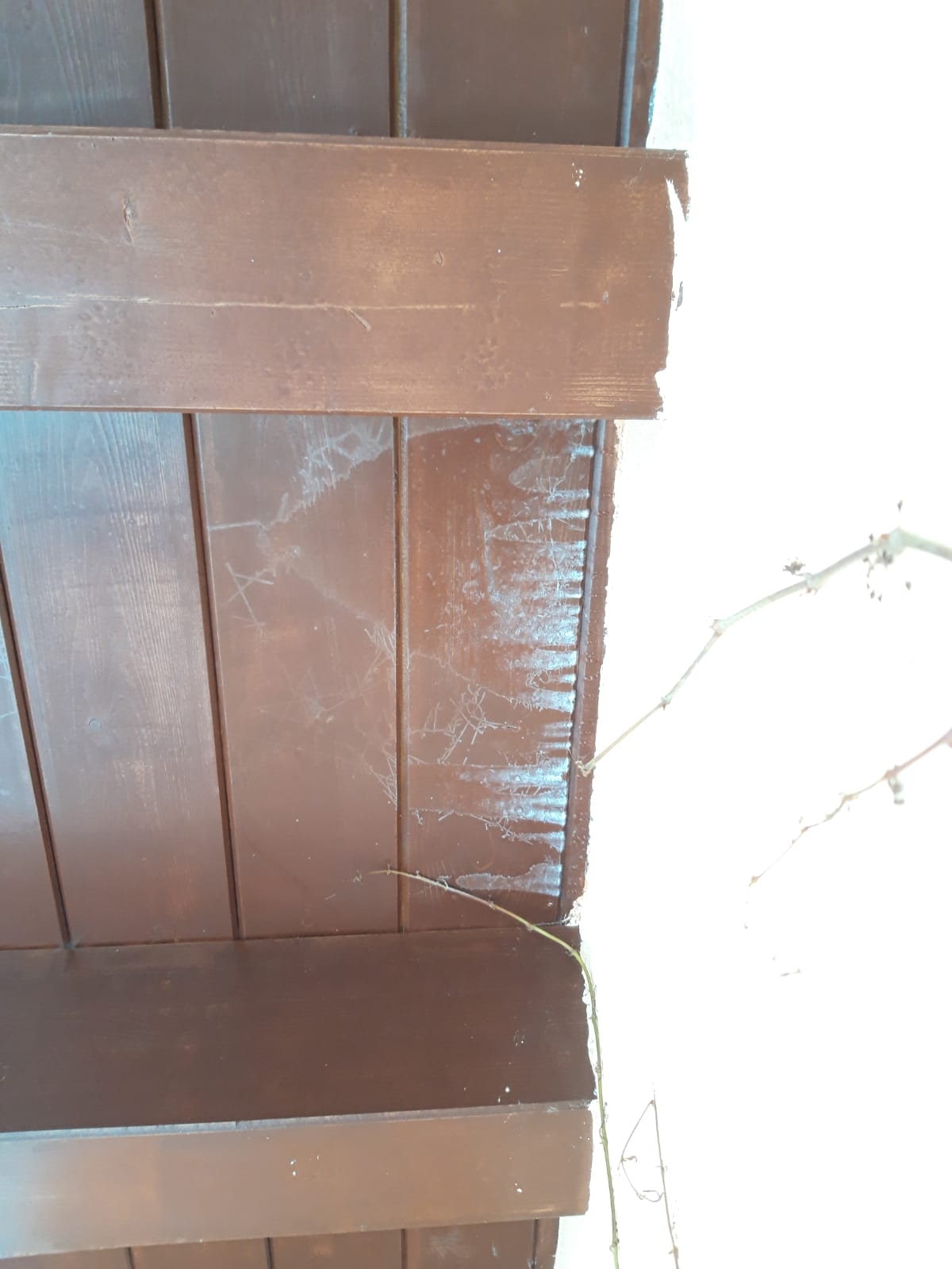

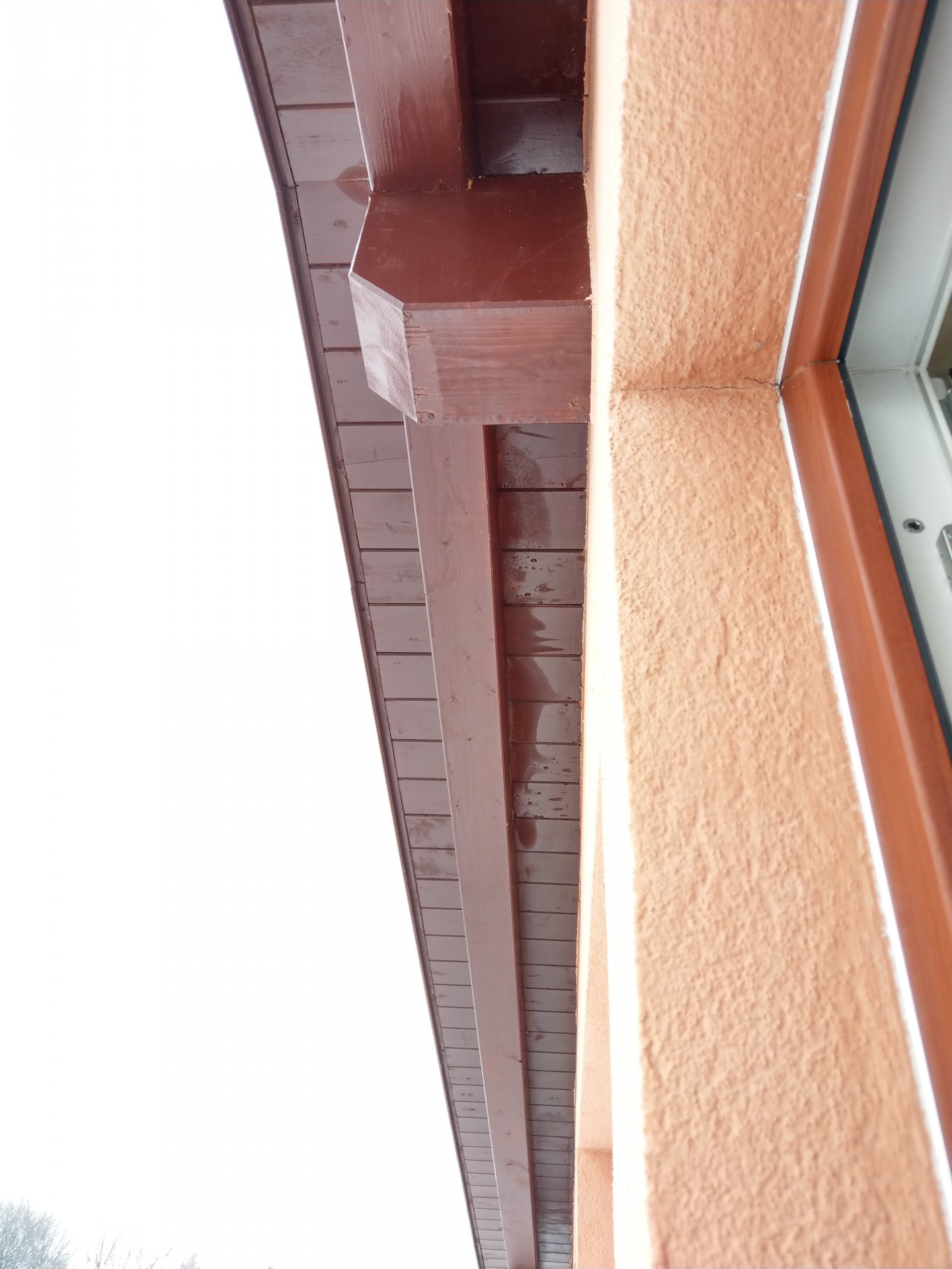

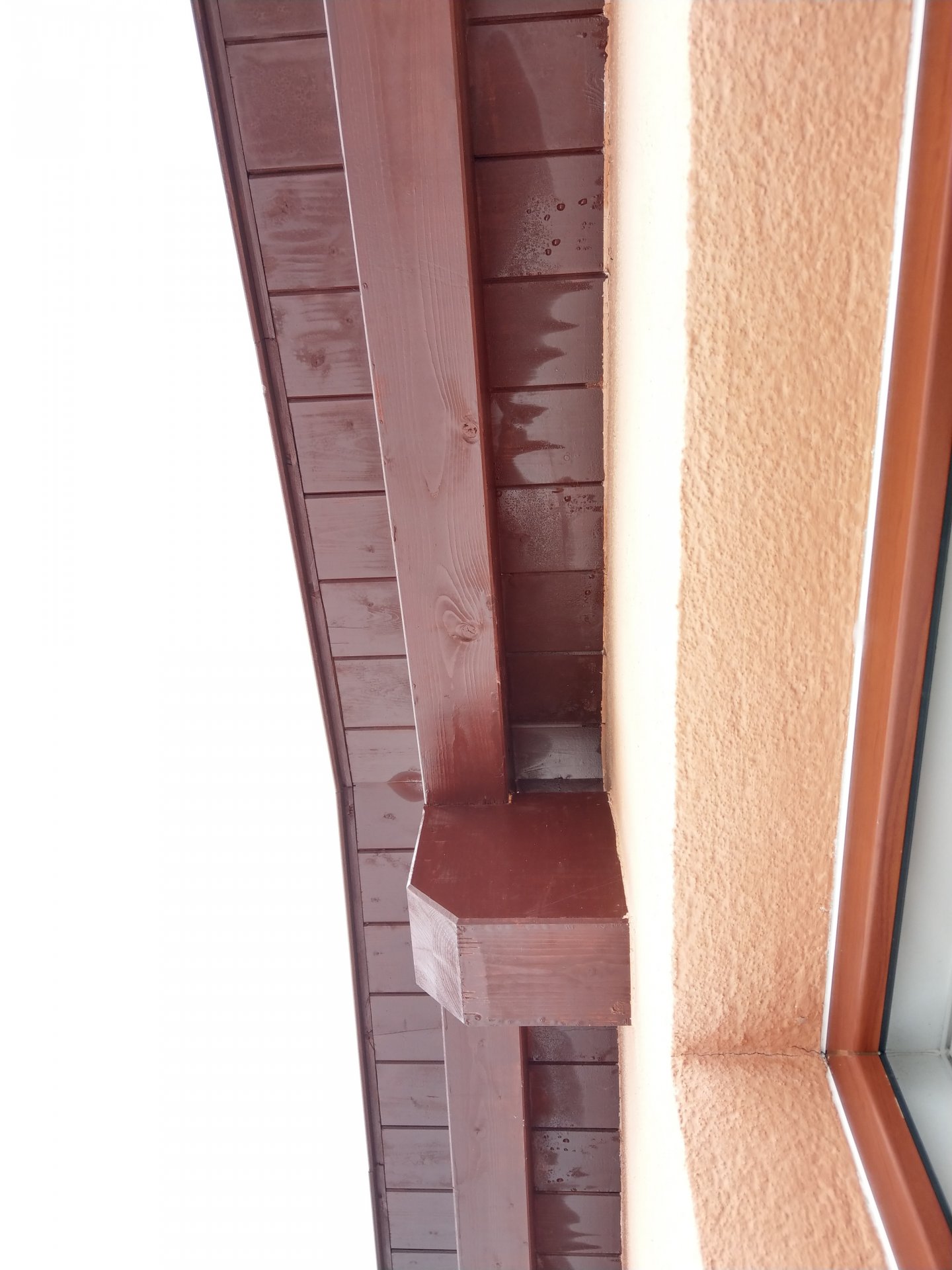

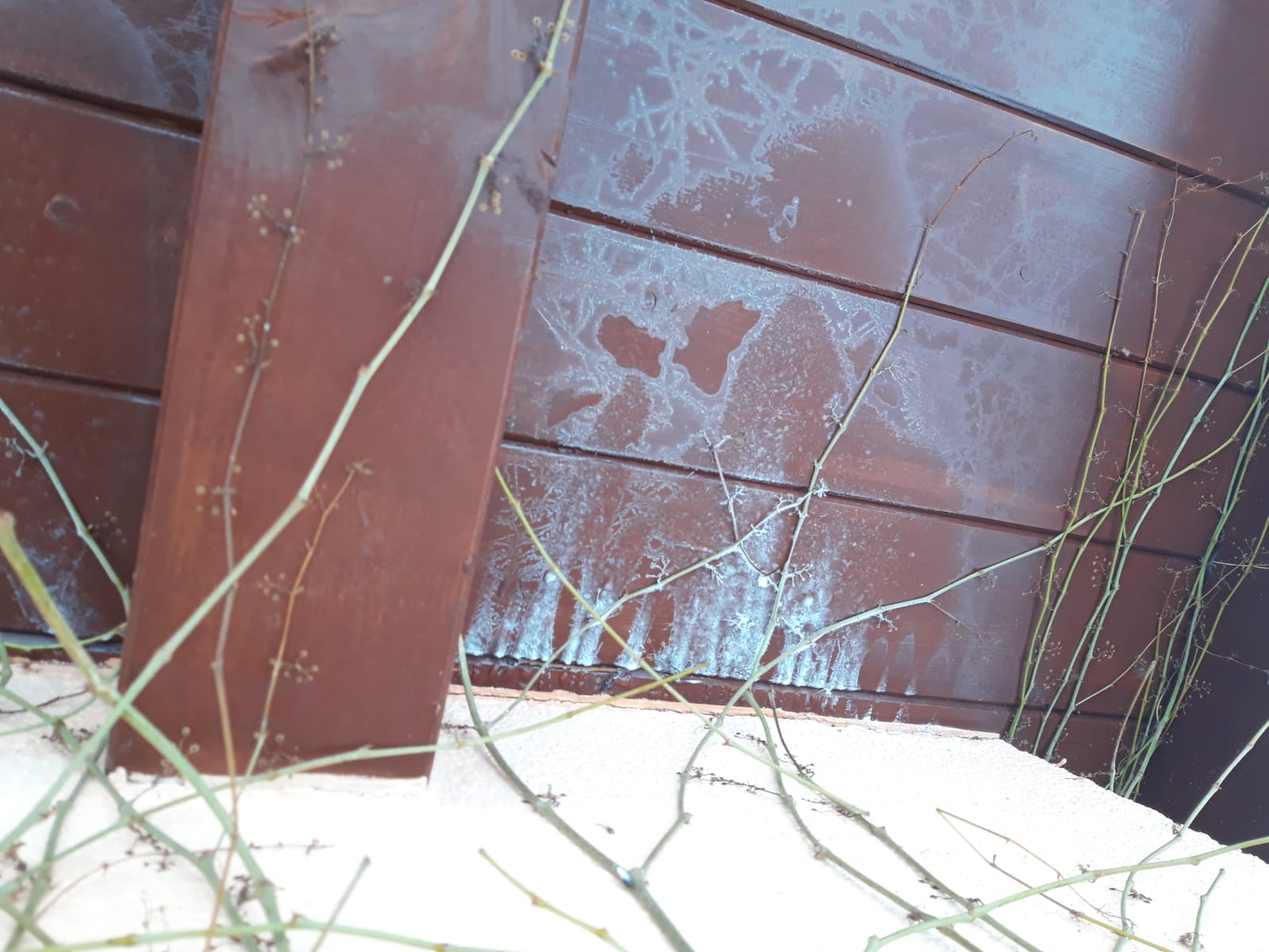

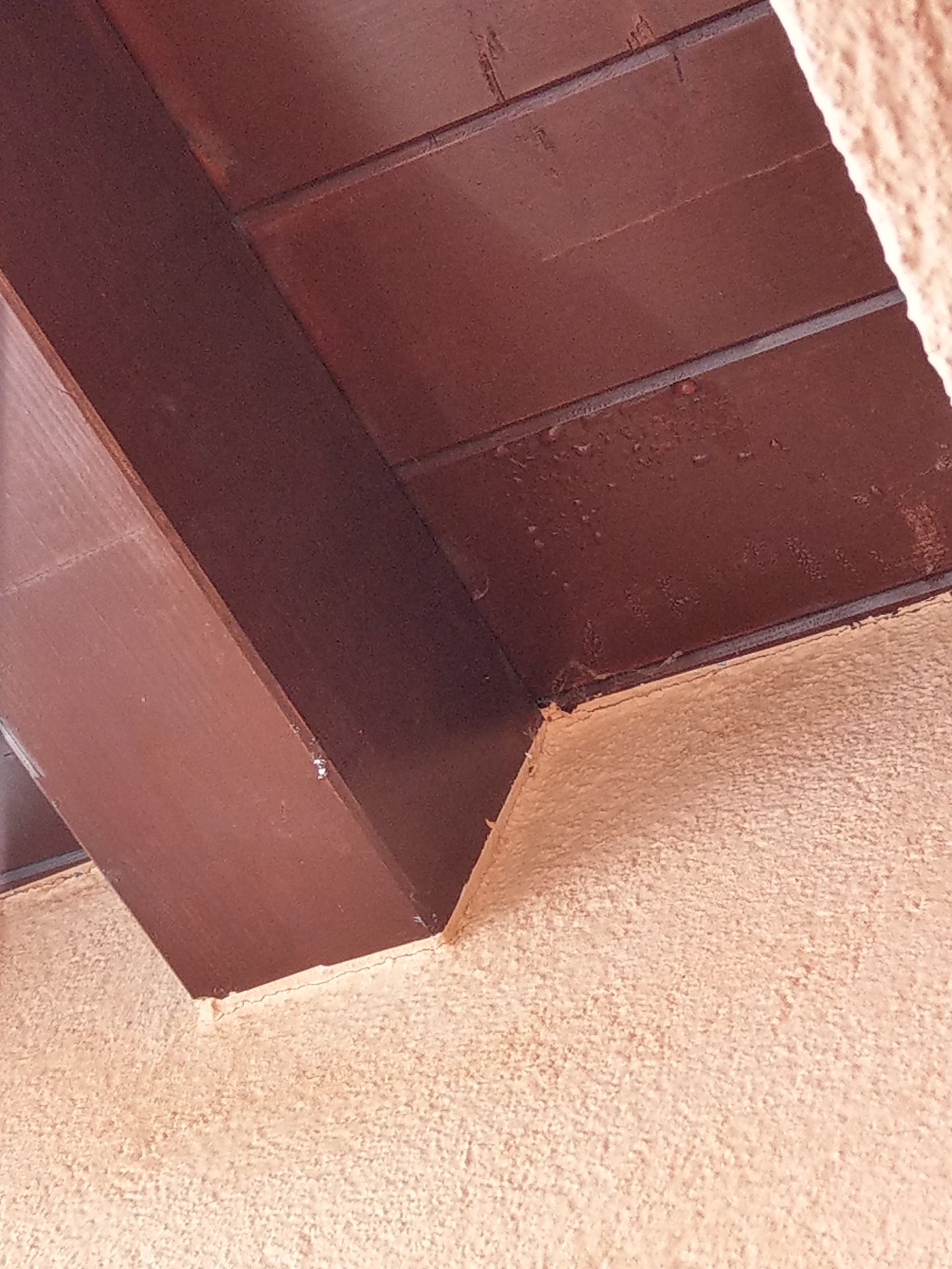

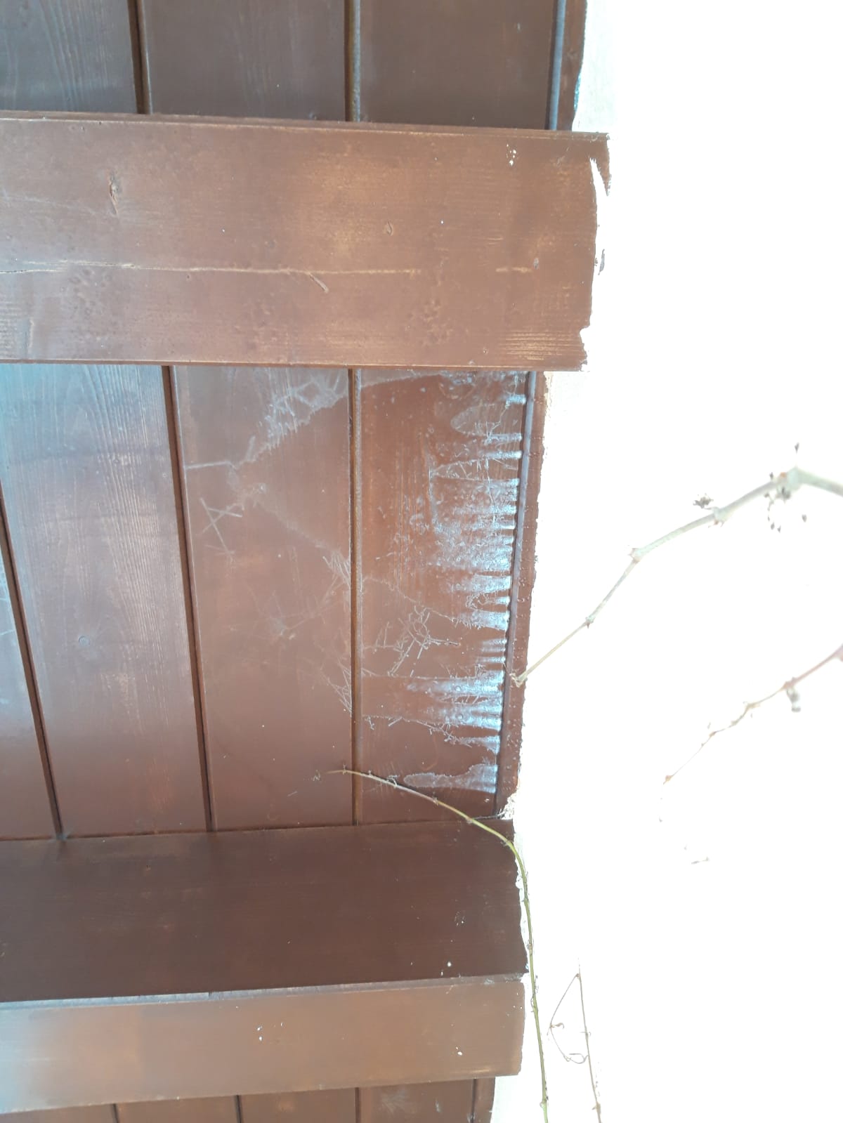

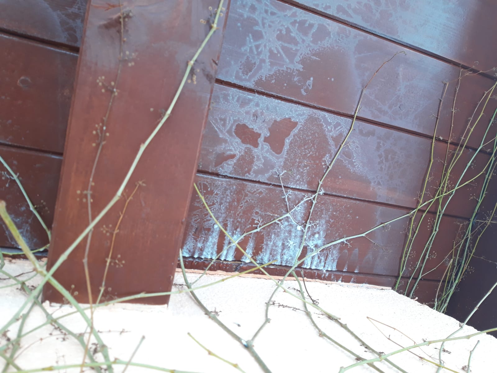

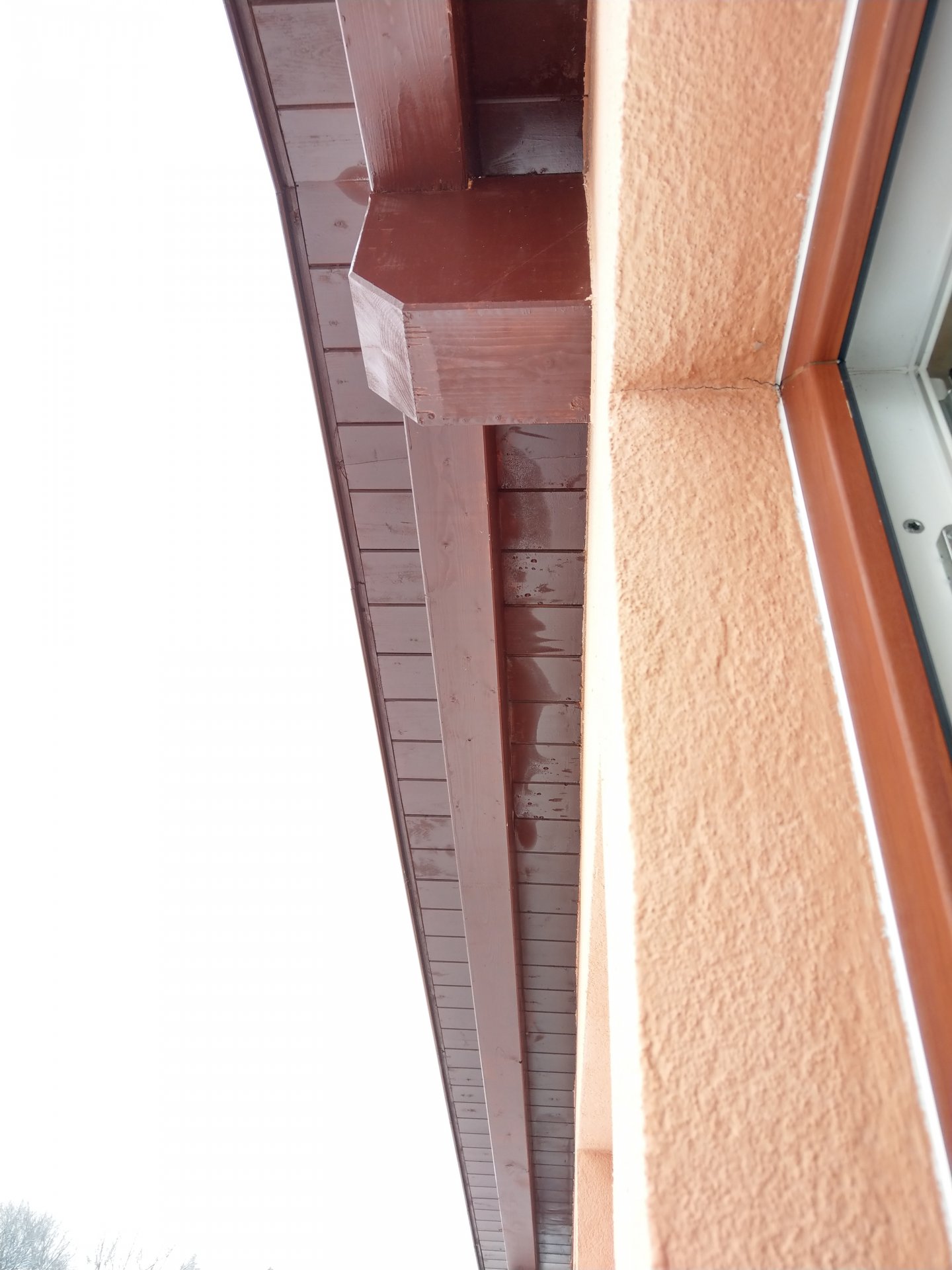

    bei den aktuellen kalten Temperaturen, haben wir am Dach (Aufstockung
    des Gebäudes in 2022: neue Wände, neues Dach) Feuchtigkeit entdeckt. Handelt es sich hierbei um Kondensat aufgrund fehlerhafter Luftdichtheit? (Die auf den Fotos weiß-grünlich wirkenden Stellen sind Eis.)
    Vielen Dank für die Hilfe!

    Nachtrag: Es sind mindestens drei Dachseiten (Süden, Westen, Norden) betroffen, teilweise recht großflächig, teilweise punktuell.

    Ich würde das erstmal für ganz gewöhnlichen Reif halten. Der sollte sich mindestens im Bereich der Dachüberstände ähnlich auch an der Oberseite des Dachs finden lassen.

    Das könnte tatsächlich Reif sein?
    Wie erklären Sie sich die feuchten Stellen und die Tröpfchenbildung?

    Innen sichtbarer Dachstuhl?

    Ja.
    Ursprünglich war die Dampfbremse vom ausführenden Unternehmen einfach oberhalb der Sichtschalung von innen nach außen geführt worden, ohne eine Luftdichtheit herzustellen.
    Wir haben daraufhin eine Mängelanzeige gemacht und die Behebung des Fehlers gefordert. Die Dampfsperre wurde anschließend (scheinbar) fachgerecht verlegt. Unsere Befürchtung ist nun, dass dabei geschlampt wurde.

    Dadurch, dass das Eis schmilzt. Das lässt sich bei Temperaturen in der Nähe des Gefrierpunkts am vielen Oberflächen in ähnlicher Form beobachten.

    Diese Information (die schon in den Eröffnungsbeitrag gehört hätte) ändert meine Diagnose. Und falls das zweite Bild nicht (wie ich zuerst angenommen hatte) das freie Ende des Dachüberstands zeigt, gibt es zumindest einen begründeten Verdacht, dass dort eine Undichtigkeit vorhanden ist.

    Gibt es Fotos von dem Zustand, als nur die Dampfsperre verlegt war?

    Die Dampfsperre ist traufseitig noch sichtbar. Ich suche dazu Fotos heraus. Am Ortgang wurde sie auf die Mauerkrone geführt.
    Allerdings hat der Dachdecker dies offenbar zum ersten Mal gemacht.
    Entschuldigen Sie bitte, dass diese Vorgeschichte nicht im Anfangsbeitrag enthalten war. Ich nahm an, dass dies ggf. eine neutrale Sicht auf die Problematik beeinträchtigen könnte.
    Das zweite Foto zeigt nicht das freie Ende des Dachüberstands.
    Der Bauunternehmer hält die feuchten Stellen übrigens für unbedenklich - allerdings war er dieser Ansicht auch bereits bei der nicht fachgerecht verlegten Dampfbremse...
