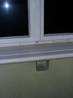

    Hallo liebe Leute.
    Ich habe ein großes Problem.
    Wir haben zwar kein Haus sondern nur eine Wohnung gemietet aber vllt könnt ihr mir trdz helfen.
    Wir haben Holzfenster und ohne heizen und lüften im Winter haben wir komplett Kondensat am Fenster.
    So schon viele Sachen ausprobiert.
    Sehr viel lüften. Ok minimal besser. Mit Heizen und lüften, noch Einwenig besser.
    So dachte die Idee ist gut, viel lüften vor zu Bett gehen und Katzeneinstreu am Fenster. 2-3 cm Kondensat.
    So heute Nacht aber ein Fenster angekippt die ganze Nacht offen gelassen und zack kein Kondensat aber das ist ja nicht gesund. Unsere Hälser waren gleich ausgetrocknet und ich hatte gelesen, so setzt sich Kondensat aber an den Wänden ab.
    Was kann ich tun damit das Kondensat verschwindet ohne das man nachts friert?
    Ich verzweifel langsam weil wir ja schon Schimmelbefall an den Fenstern haben.
    Ich denke langsam das wir keine gute Isolierung haben.
    Vllt kommen ja bald neue Fenster. Weil die Holzfenster sind schon richtig morsch.
    LG suffel.
    Vielen Dank im voraus.

    Ersteinmal ein Thermo-Hygrometer kaufen (z.B. Elektronisches Thermo-Hygrometer weiß) und die Messwerte ins Forum stellen:
    Morgens VOR Lüften, Nach Lüften, 30 min später.
    Das Gleiche Abends.

    Vollflächiges Beschlagen der gesamten Verglasung? Das klingt echt retro!
    In den meisten Fällen stellt Tauwasser auf älteren Verglasungen einen eindeutigen Indikator für notwendige Fensterlüftung zur Senkung der Raumluftfeuchte dar.
    Aber - ohne ein paar Fotos von den Fenstern und vom Schimmel sag ich nix.
    Fragen:
    Wie alt sind die Fenster?
    Holz-Verbundfenster oder Fenster mit Isolierglas vor 1995?
    Was steht auf den Alu-Glasabstandsleisten (im Randverbund zwischen den Scheiben)?
    Wo genau sitzt der Schimmel?
