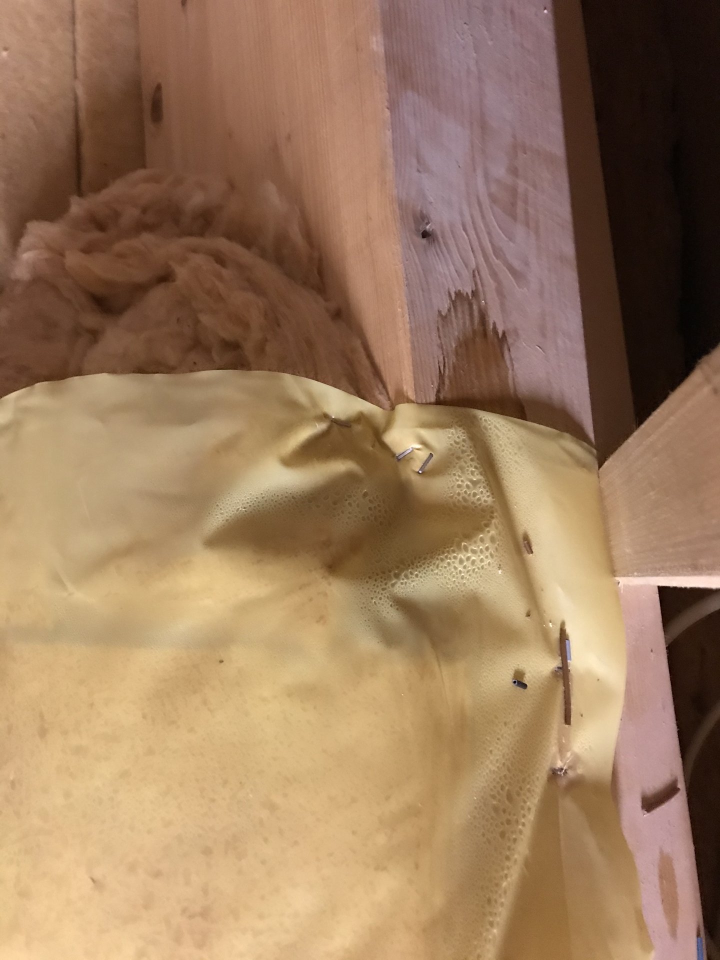

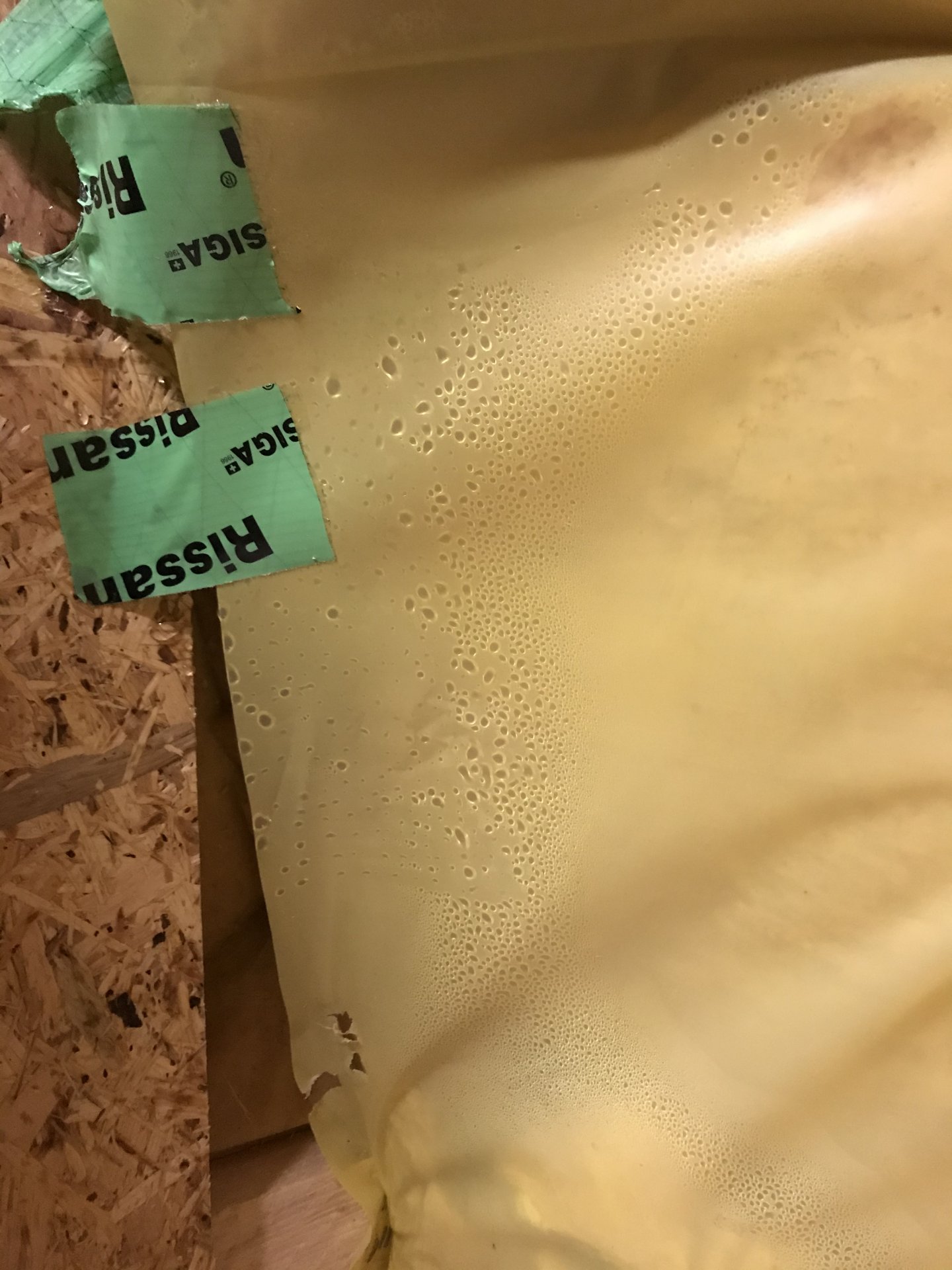

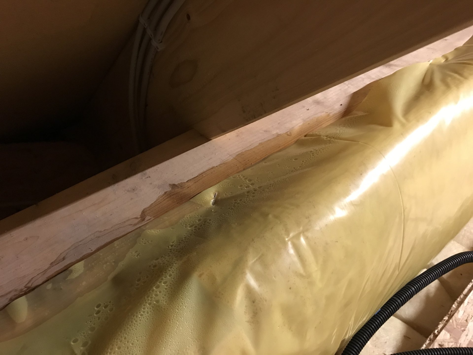

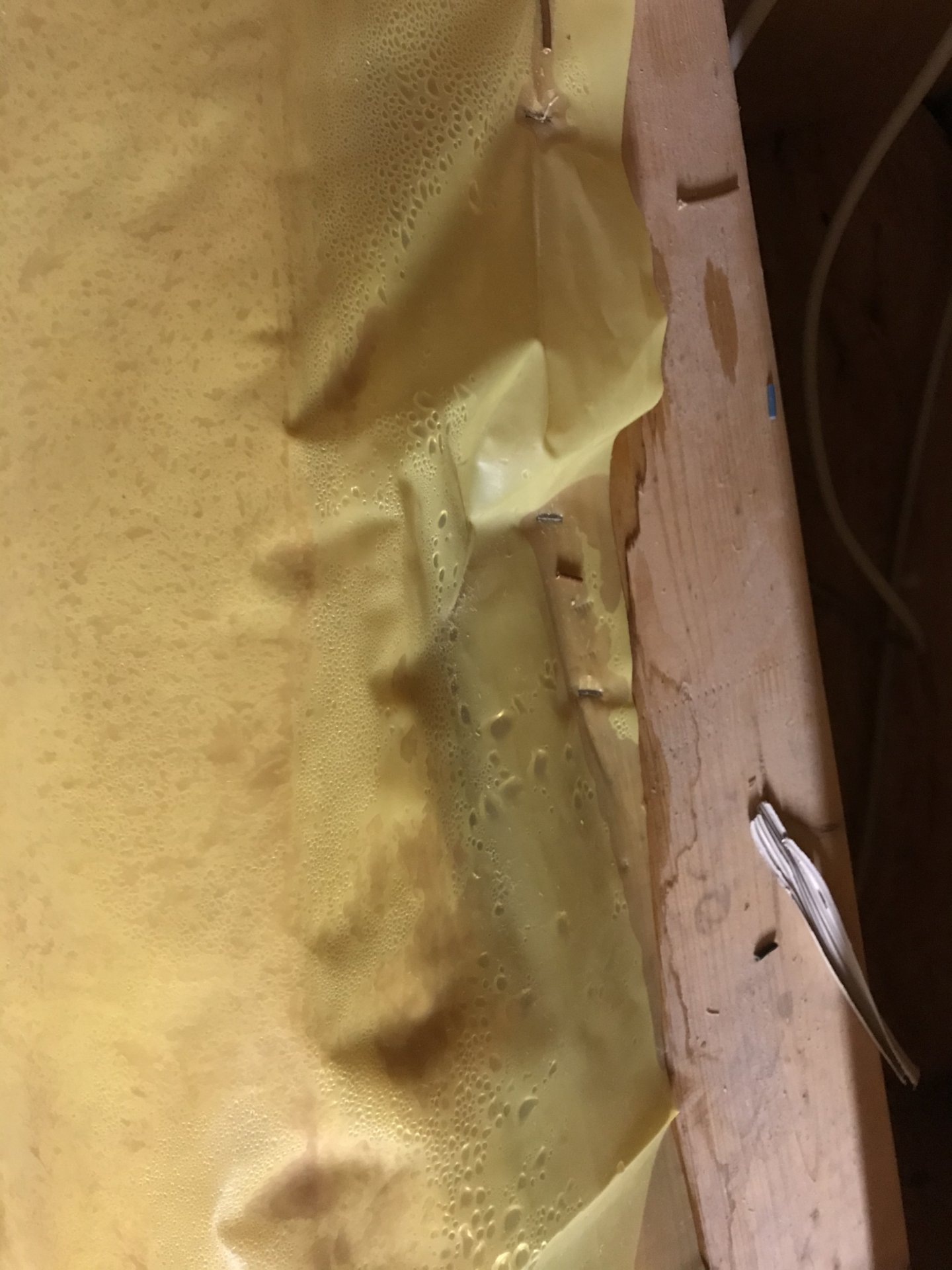

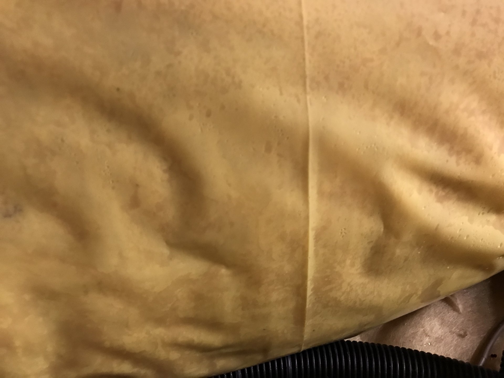

    Ich habe ein Problem mit meinen Lüftungsrohren die oben auf dem Dachboden raus kommen.
    Also folgende Situation. Ich habe meine Zentrale Lüftungsanlage im Erdgeschoss im HWR ein Rohrpaket geht hoch bis zum Dachboden und da verteilen sich die Rohre auf die einzelnen Zimmer. Da wo jetzt das Rohrpaket hoch kommt kondensiert mir außen das Wasser (siehe Fotos)
    Ich habe jetzt erstmal die OSB Platten hoch genommen weil die von unten schon richtig nass geworden sind.
    Wie kann ich verhindern das mir die warme Luft kondensiert weil wir die Rohre schon in Glaswolle eingepackt hatten.

    Wie sind denn die Durchdringungen der Rohre abgedichtet? Du hast Holzweichfaserplatten - 60 mm?
    Sind die Rohre denn nass?

    Die Durchdringung sind abgedichtet und das Rohr selber ist nicht nass.
    Die Lüftungsanlage läuft auch noch nicht, das ist die warme Wohnraumluft die in den Rohren mit hoch steigt und wenn die warme Luft auf kalte Bauteile trifft kondensiert das Wasser.
    Bei den Holzweichfaserplatten, muss ich morgen mal schauen welche verbaut wurden und wie stark die sind.

    Also, wenn die OSB-Platten schon von unten richtig nass sind, dann hast Du ein ganz anderes Problem, nämlich Luftdicht. Wenn man das denn schon so verlegt, dann bitte vollständig in Mineralwolle und nicht so mit Resten mal hier und da dazwischengestopft. Die Plastefolie ist da kontraproduktiv, verstärkt das Problem noch. Ob diese Rohre für die Art der Verlegung(Anwendung) so überhaupt zugelassen sind ist auch noch ne spannende Frage. Na ja und dann die Verlegung selbst. Diese Rohre mögen unheimlich gerne 90° Bögen, da ist ratzfatz mal nen Loch drin, wenn man nicht aufpassst. Und schön zwei Stück miteinander befestigt, Schallübertragung kann so überhaupt nicht passieren, usw. usw.
    Die Unterdachplatten sieht eher nach mdf (egger, krono o.ä)aus. Auch hier muß man aufpassen, daß sich bei mangelnder Luftdichtigkeit keine Schimmelpilzzuchtanstalt bildet
  7. Taust
    Taust
    01.04.2019
    306
    109
    ne..wenn die warme Luft in den Rohren kondensiert, dann läuft das Wasser in den Rohren. Um das zu verhindern, werden die Rohre gedämmt.
    Du hast aber außen Wasser, heißt: warme Raumluft von unten geht neben den Rohren nach oben und da noch dazu in Folie eingepackt, kondensiert es in der Folie.
    -> Durchdringung der Rohre undicht (oder eben Rohr selbst undicht, aber eher unwahrscheinlich)

    Ich habe eher so gedacht das die Rohre die warme Luft abgeben und es deswegen kondensiert. Also mal die Dämmung hoch nehmen und gucken wie es aussieht. Mein Sanitär Mann und mein Zimmermann hatten mir gesagt das es dicht ist wo die das her gestellt haben.

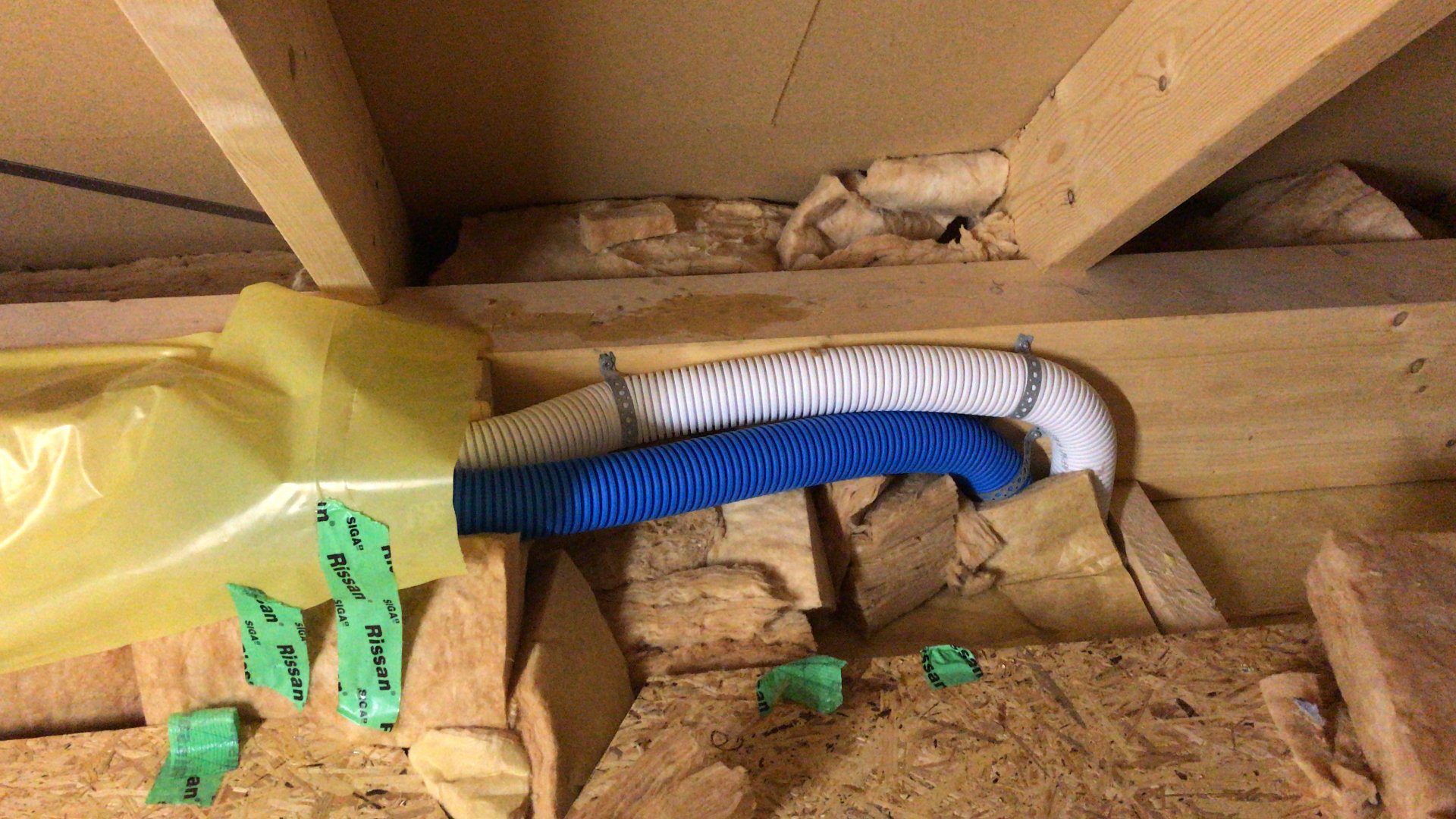

    Spinnen wir mal weiter und da wo das Rohrpaket hoch kommt, ist es wirklich nicht dicht. Wie würde ich sowas am besten dicht bekommen, so das mir keine warme Luft mehr nach oben zieht.

    Ich hab mir da eine Platte mit Anschlüssen gebaut - einfach so hochleiten und alles zuschmieren funktioniert nicht.

    die Rohre geben keine Luft ab, sondern die Wärme (wenn Rohre ungedämmt) der warmen Luft in den Rohren an die kühle Außenluft im Spitzboden. Kühlt diese Luft in den Rohren nun ab, fällt das Wasser aus dieser Luft aus und kondensiert an der Innenseite der Rohre.
    Du hast ganz offensichtlich eine Undichtigkeit der luftdichten Ebene und die austretende/nach oben steigende Luft fängt sich in der Folie und kondensiert dort.

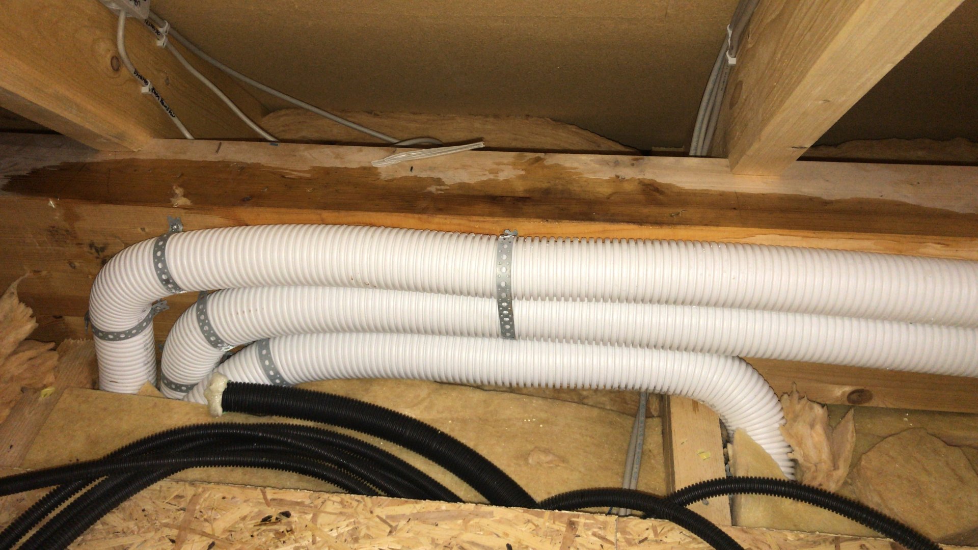

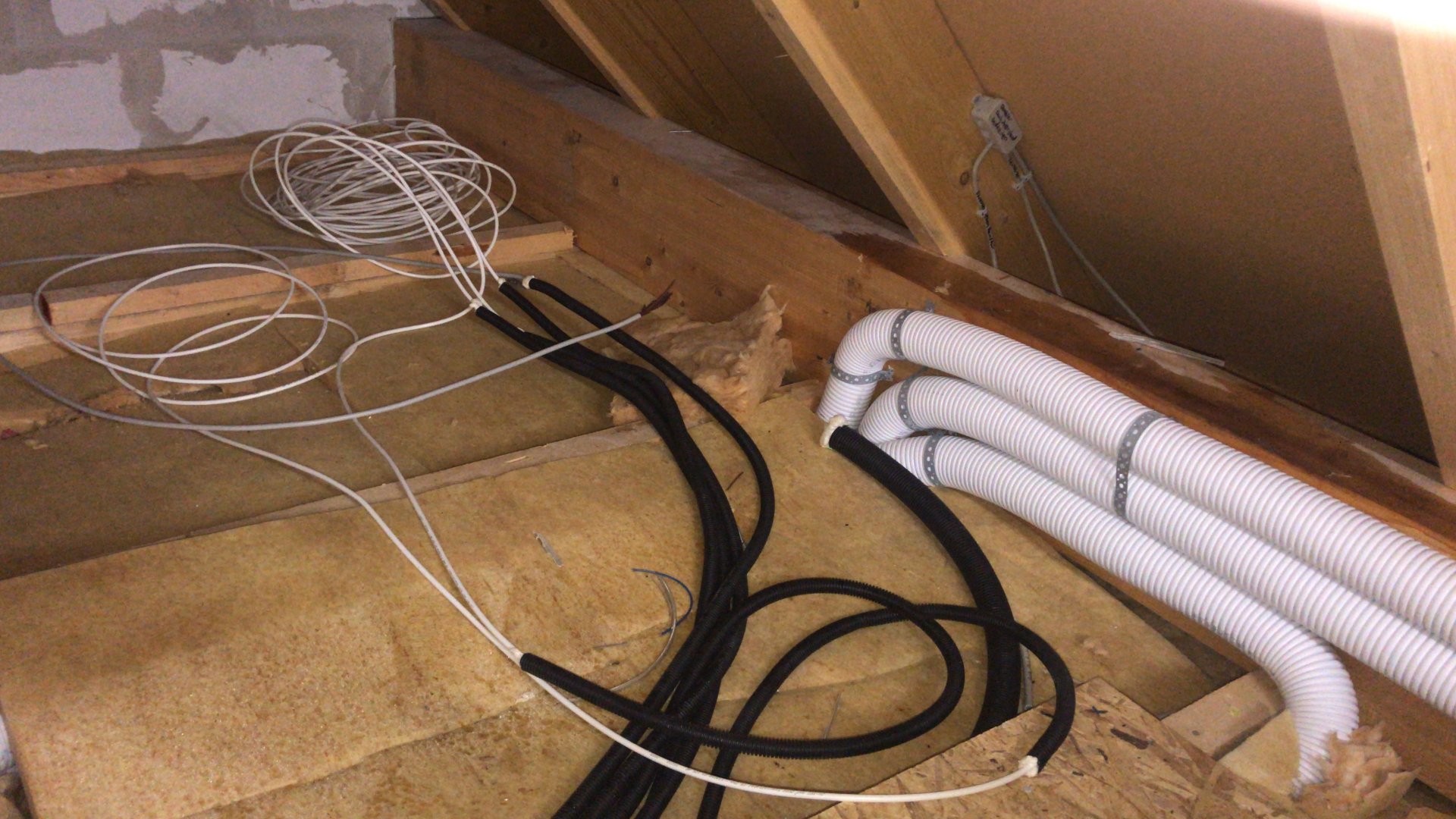

    So ich habe mal geguckt und es sind Öffnungen nach unten in die Abkastung, wo die Rohre lang laufen. Wie bekomme man das jetzt vernünftig dicht?:confused:

    Hab ich Dir gesagt - selbst bauen.

    MDF-Platte, da Löcher rein und ich hatte Adapter gekauft, wo die Rohre rein können von beiden Seiten.
    Die Adapter habe ich noch mit Aquariumkleber befestigt und luftdicht abgeklebt. Leider hat sich doch was gelöst, so dass ich die Platte (sie ist in einem Sparrenfeld zur Hälfte eingebaut) mit Epoxy füllen möchte, damit das wirklich dicht ist.
    Liegt aber seit zwei Jahren schon hier und ich bin zu faul, den letzten Schritt zu machen ;)
