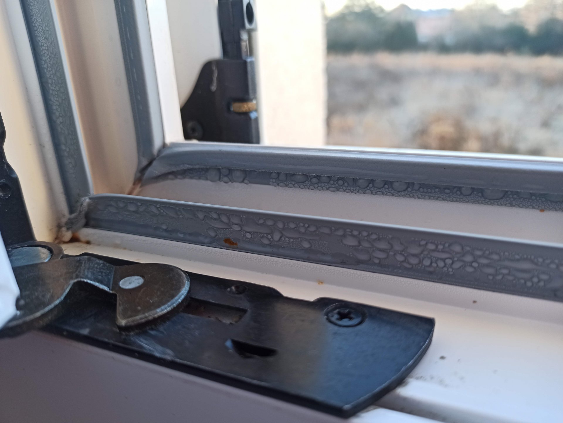

    wir wohnen in einer Neubaudoppelhaushälfte und ich habe festgestellt, dass sich an den Fensterdichtungen massiv Kondensat bildet (siehe Bild im Anhang) - kaum etwas im EG aber viel im 1 OG und 2 OG ...
    • Erstbezug: August 2024 (Fertigstellung allerdings schon 2 Jahre zuvor)
    • Dreifachverglaste Fenster Marke Schüco
    • Wände: POROTHERM 20-50, AUSTROTHERM EPS F 16cm
    • Raumtemperatur: 22-25°
    • Fußbodenheizung mit Wärmepumpe
    • Luftfeuchtigkeit: ~45 % (maximal hoher Ausschlag war 62% laut meinem Hygrometer zb beim Wäsche Aufhängen aber immer gleich gelüftet)
    Leichtes Kondensat tritt an den Dichtungen seit ca. Anfang November auf aber richtig nass werden die Dichtungen wenn es in der Nacht unter 0 hat ... wir wischen halt jeden Tag die Dichtungen trocken damit es nicht schimmelt. Dass die äußeren Dichtungen nass werden ist glaube ich vorgesehen weil es da unterhalb eine Abflussrinne und 3 Drainageschlitze gibt aber die inneren Dichtungen sollten trocken bleiben?
    Irgendeine Idee woran das Kondensat liegt bzw was man tun kann? (an zu wenig lüften oder heizen liegt es nicht)

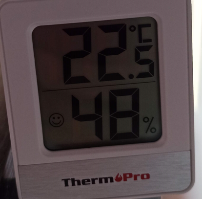

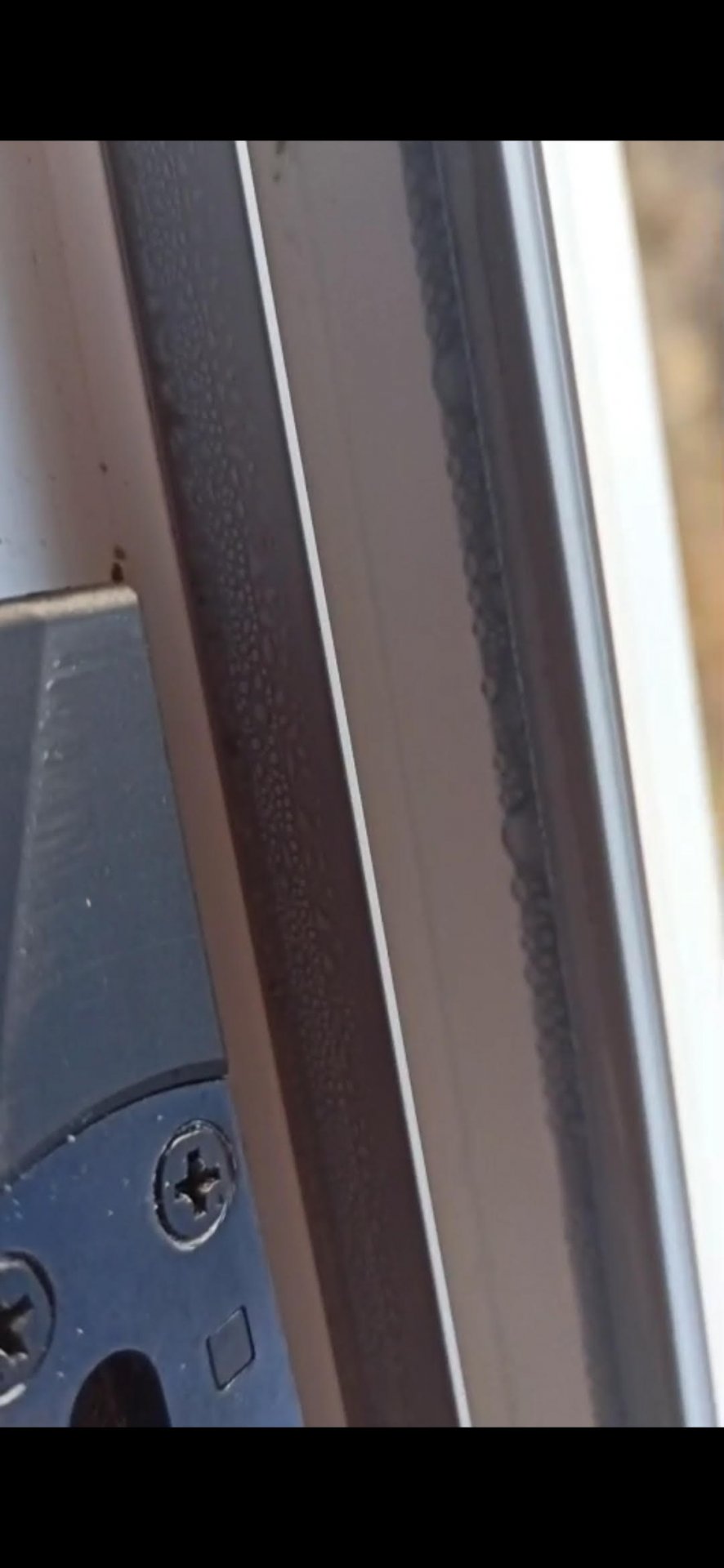

    • Hier ein hoffentlich besseres Foto von heute Morgen (gestern Nachmittag habe ich alle Dichtungen trocken gewischt, heute sieht es wieder so aus; die Nacht war bei -3°)
    • Beim Aufwachen waren es 22,5 Grad und 48 % Luftfeuchtigkeit im Raum (betroffen sind mehrere Räume aber ich fokussierte mich einmal auf einen Raum von dem das Foto stammt und auch die aktuellen Messwerte)

    #7 Sepp Themenstarter... Beim Aufwachen 22,5°C 48% Luftfeuchte... keine Fensterfalzlüfter... keine Lüftungsanlage. Das erste Foto zeigt Kunststofffenster Blendrahmen Anschlag und Mitteldichtung Tauwasser sowie das Ecklager eines Komplett verdeckten Beschlags... (Wie alle mir bekannten Aktuellen Kunststofffenster hat das System von Schüco selbstverständlich Raumseitige eine umlaufende Anschlagdichtung)

    1. Neubau (= Luftdicht) + mehre Stockwerke + Baufeuchte (= erhöhte Luftfeuchte) + Wäschetrockenen + Manuelle Fensterlüftung = Standardproblem
    2. Die Fenster sind nur "Opfer/Indikator"...
    3. Durch Fensterlüften und Heizen kann man nur die Luftfeuchte senken (= das Tauwasser wird weiniger/seltener) aber die Tauwasserbildung in den Fenstern kann nur durch geeignete Lüftungstechnik verhindert werden.
