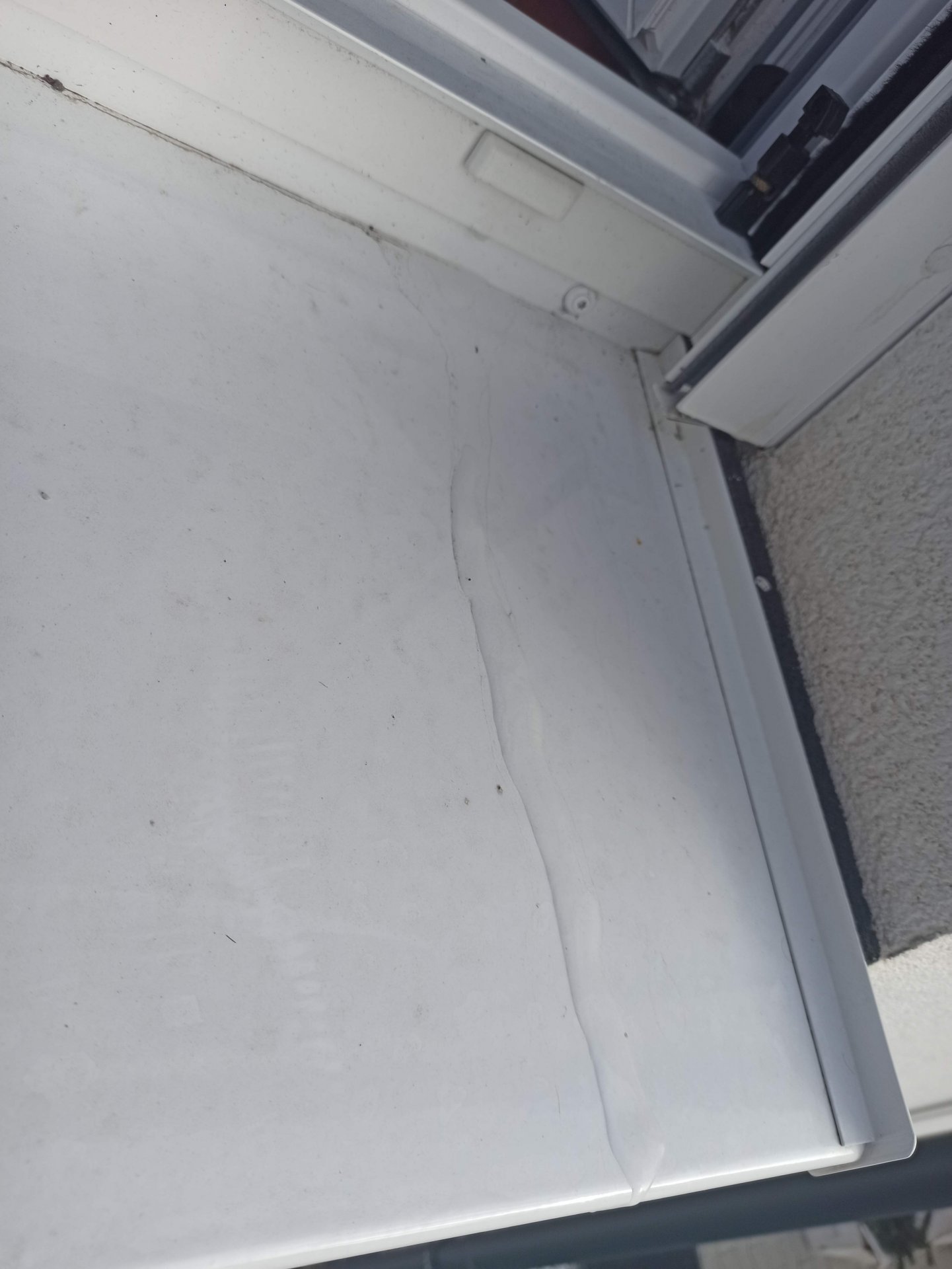

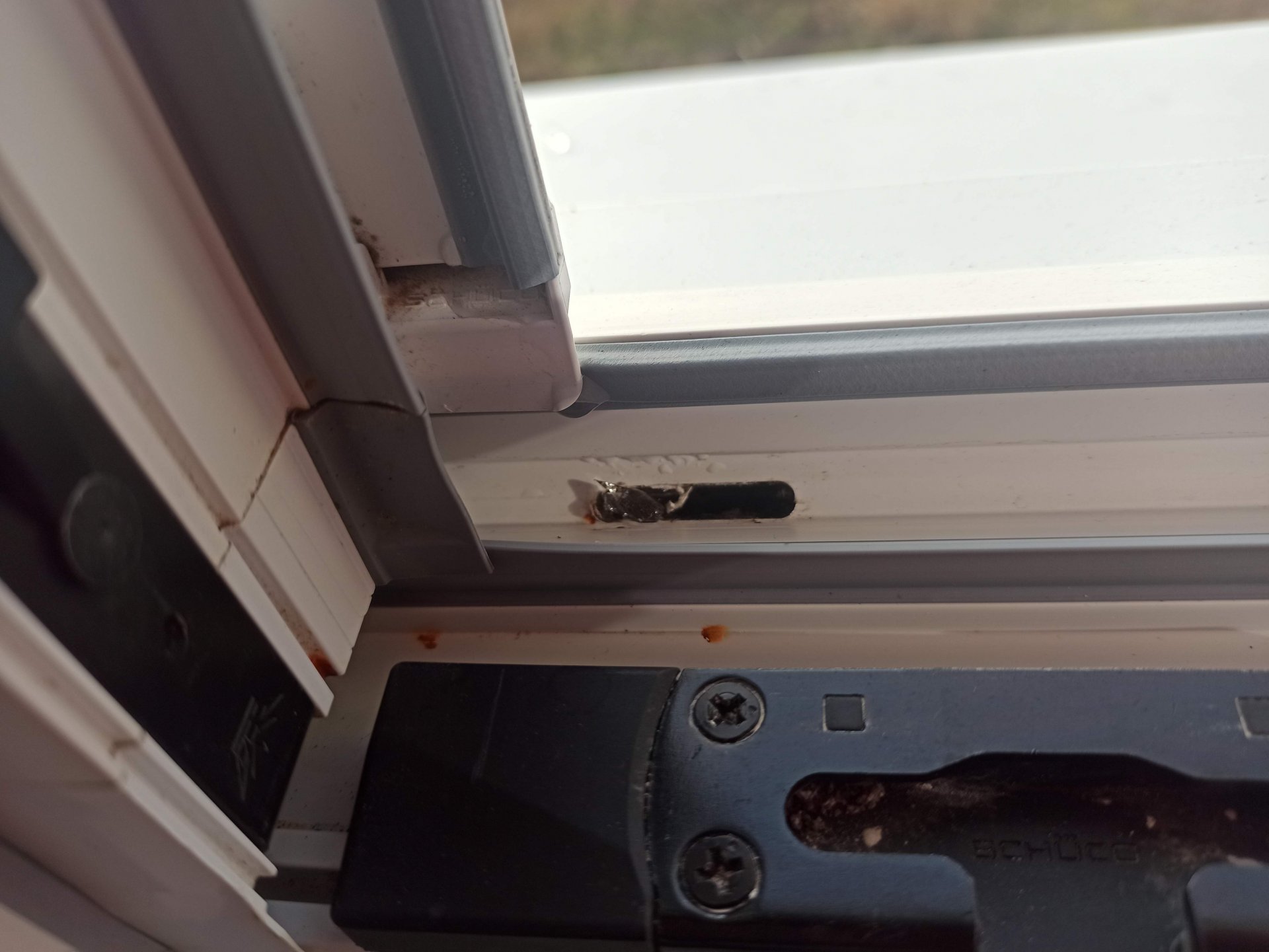

    Heute Morgen hat es übrigens so ausgesehen – man sieht wie aus den Entwässerungsschlitzen ein regelrechter Bach abfließt und das obwohl wir aufgrund der Diskussion hier im Forum in den letzten Tagen noch viel intensiver gelüftet haben (wahrscheinlich weil die Schlitze in der Nacht verreist waren – siehe unteres Bild) ...

    Das Fenster ist nicht dicht, sieht man schön an der Ecke.

    [QUOTE="seppp, post: 1455244, member: 119856"
    Heute Morgen hat es übrigens so ausgesehen – man sieht wie aus den Entwässerungsschlitzen ein regelrechter Bach abfließt und das obwohl wir aufgrund der Diskussion hier im Forum in den letzten Tagen noch viel intensiver gelüftet haben (wahrscheinlich weil die Schlitze in der Nacht verreist waren – siehe ....Bild) ...
    Den Anhang 138140 betrachten [/QUOTE]
    Auf dem Foto kann man sehr gut erkennen das es sich um ein Stulp Fenster (= 2 Flügel ohne Pfosten) handelt. Grundsätzlich ist das bei Allen Fenstern eine (Mehr oder weniger) Unvermeidbare Schwachstelle. Es ist gut zuerkennen das die Mitteldichtung nicht optimal (= nicht Dicht) ausgeführt ist...ob das bei Schüco so sein soll/darf/..., kann ich nicht sagen... Jedenfalls erklärt das die Vereisung, die durch "Dampfdruck" dort entstanden ist.
