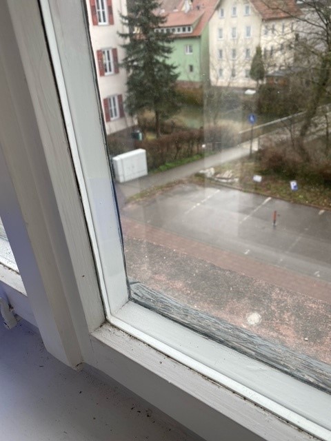

    Vorneweg: ich bin keine Fachfrau - seht mir also meine laienhafte Formulierung bitte nach ;-).
    Ich habe ein Sandsteingebäude (BJ 1847) mit ca. 50cm dicken Mauern auf der Wohnebene. Aus denkmalschutz-Gründen wurden außenliegend die historischen Fenster erhalten und im innenraum eine Dämmung und neue Holzfernster eingebaut. Der Wohnraum ist dadurch also in sich geschlossen und isoliert.
    Jetzt bildet sich an den äußeren Fenstern und in dem Zwischenraum, zwischen den innenliegenden und außenliegenden Fenstern Kondensat, weil die Laibung und alte Fenster im Vergleich zu den innenliegenden Fenstern einiges kälter sind. Habt ihr eine Idee/Tipp wie ich kostengünstig und/oder ohne große Baumaßnahme die Laibung beheizt bekomme?

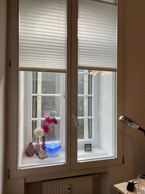

    Also hast du ein Kastenfenster, versteh ich das richtig ?
  3. Sofi
    Sofi
    14.02.2022
    Ja, im Prinzip ein Kastenfenster. Ich hänge zum besseren Verständnis mal ein Bild dran fenster.jpg

    Leibung beheizen ist schon mal falsch..
    Des äußere Fenster mit dem Olivengriff und den Sprossen ist total überflüssig wenn des Iso-Glas davor steht !! Ich kann mir nur vorstelle die " warme Kante " das die nicht gegeben ist, sind dein Glas-Spacer aus Aluminium ??? ( Innenliegender Rahmen in der Scheibe )
    PS: erst ab einer Luftfeuchtigkeit von über 60% entsteht sowas, vielleicht hilft die Info ein bissl..

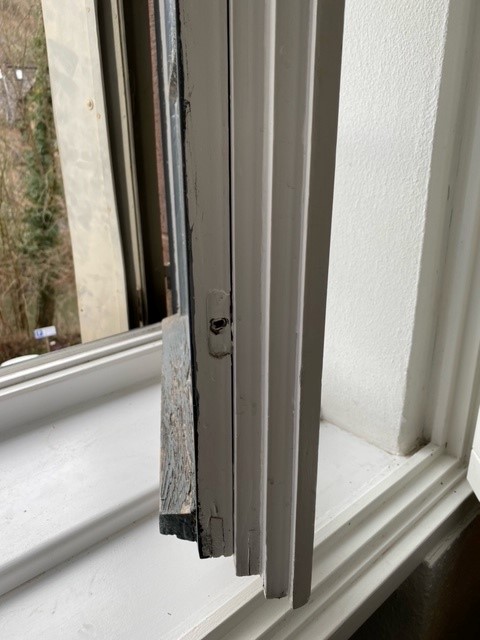

    Jetzt weiß ich aber nicht wie ihr auf Dichtungen und Falzlüfter an den äußeren Fenstern kommt. Es kann sein, dass das eine regionale Besonderheit ist, aber bei mir hier in der Gegend sind die alten Holzfenster sozusagen ein einziger großer „Falzlüfter“, da ist von Dichtung weit und breit nix zu sehen…

    Ich glaub nicht das bei so alten Fenstern, eine Dichtung ( wie wir sie kennen) drin ist.

    Das glaube ich auch nicht und kippen kann man die Fenster außen auch nicht. Das innerere Fenster nuss jedenfalls deutlich dichter sein als das äußere. Und man schließt es natürlich auch nach dem äußeren Fenster. Die warme und feuchtere Luft des Raums bleibt also im Zwischenraum und kühlt dann ab und kondensiert.

    Ein zu 100% dichtes Fenster wird du nicht bekommen. Der Zwischenraum muss belüftet werden, und zwar über das äußere Element.
    BaUT und DerSchreiner gefällt das.
  18. BaUT
    9.498
    5.982
    Innen dichter als außen
    alte Regel der Bauphysik - auch vom Tischler immer wieder gern berücksichtigt.

    Das innere Fenster hat eine Iso-Verglasung. Beim äußeren Fenster gibts keine Dichtung. Das ist ein Fenster, bestehend aus zwei Flügeln - siehe Foto außenfenster seitlich.jpg außenfenster von innen.jpg
