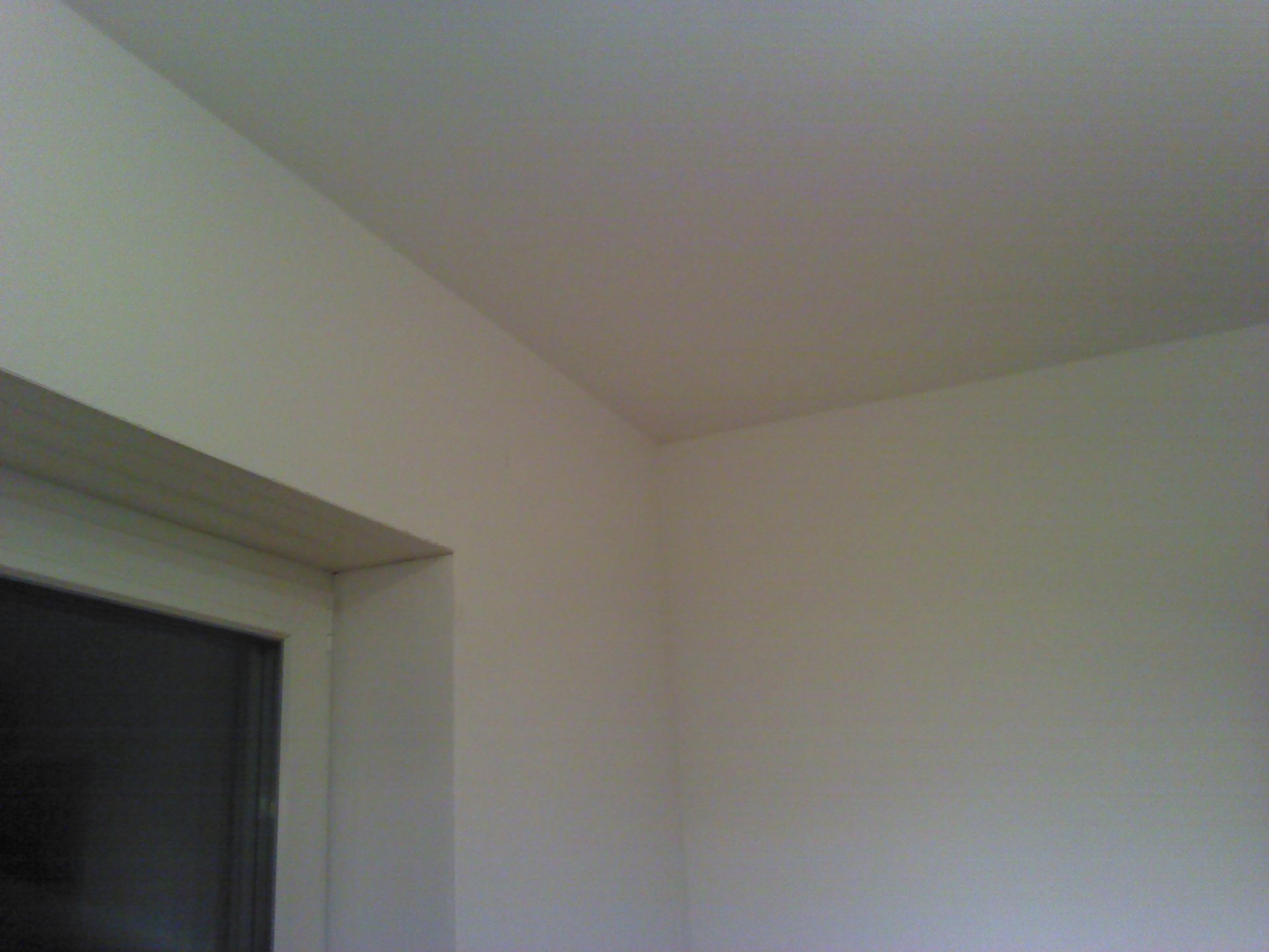

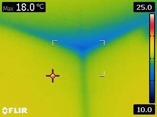

    Hallo Fachleute,
    wir wohnen in einem mittlerweile 4 Jahre alten Haus und haben unter anderem 1 Problem mit unseren Außenecken vor allem im Schlafzimmer/Ankleide sowohl an der NW als auch NO-Ecke, evtl. auch in den Südecken, aber da sind die Ecken mit Trockenbau überbaut.
    Geplant und Gebaut und überwacht wurde durch Bauingenieur, alle ausführenden Unternehmen waren bei uns aus der Region und wurden einzeln beauftragt, bisher war das noch kein großes Problem, ich hoffe das bleibt dabei.
    Kurze Beschreibung des Hauses:
    2 Vollgeschosse mit BPL und ohne Keller
    Mauerwerk:
    Außenwände: Porenbetonsteine 36,5cm mit Außen & Innen jeweils Kalk-Zementputz, Innen mit Silikatfarbe gestrichen
    Innenwände: KS mit gleichem Putz wie Außenwände
    Decken: 2 Stahlbetondecken, also jeweils 1 zwischen UG & OG und 1 zwischen OG & DG
    keine WR-Lüftung verbaut
    Dach ist unbeheiztes Kaltdach. Die Decke zum DG ist mit ineinander verzahnten alukaschierten PUR-Schaumplatten 120mm belegt und oben drauf dann OSB-Platten
    Zum Problem im Schlafzimmer:

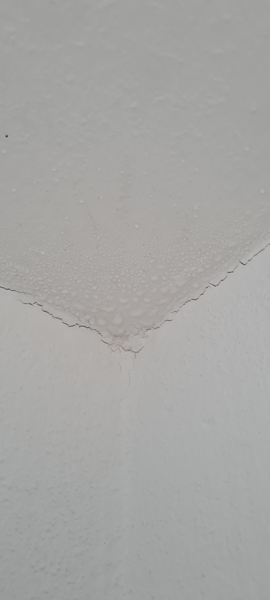

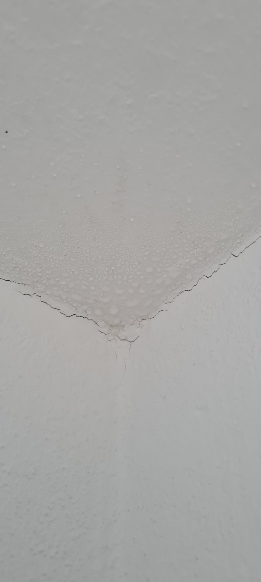

    durchschnittliche Raumtemperatur ist hier immer bei ca. 17-18 Grad, Luftfeuchte versuchen wir bei max. 60% zu belassen (wir lüften 2-3x täglich stoß im ganzen OG, also mit Durchzug, das ist ein weiterer Punkt, den ich etwas störend empfinde, dazu folgt evtl. noch ein weiteres Thema). Bis ca. 0°Celcius ist es noch kein Problem, aber wenn es draussen richtig kalt wird (-5° oder weniger) dann kondensiert es nicht nur an den Fensterscheiben sondern auch in den oberen Außenecken. Es entstehen dort dann kleine Tröpfchen (siehe Bild) Es ist auch kein Wunder denn ich habe dort in der Ecke die Temperatur gemessen (berührend) und diese ist dann unter 9-10° also physikalisch vermutlich alles richtig, Taupunkt unterschritten, Kondenswasserbildung.

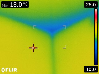

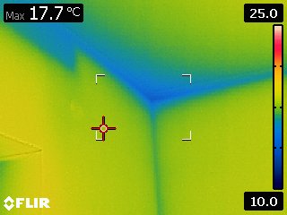

    Nur warum ist es dort in den Ecken fast 10° kälter als im Rest des Raumes? Könnte das ein Mangel sein?
    Im 1. Jahr nach dem Einzug hatten wir dieses Problem auch schon, da wurde es seitens Bau-Ing auf Restfeuchte vom Neubau geschoben, danach waren die Winter immer recht mild, so dass das Problem nie auftauchte.

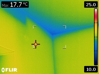

    Bilder mit einer Thermografiekamera (selbst aufgenommen) habe ich mit angehangen, aufgenommen bei Außentemperatur 0°C. Außerdem ein Bild wie die Zwischendecke gebaut wurde. Von der Decke im Dachgeschoss habe ich leider kein Bild, es wurde aber dort genauso ausgeführt.
    Lt. Ubakus dürfte bei dem Wand- und Deckenaufbau an den Stellen kein Tauwasser anfallen, aber ich bin nicht sicher ob ich das dort alles richtig eingegeben habe. Habe auch noch mehr Bilder, kann ich gern noch welche einstellen, dann sagt bitte, was da noch nötig wäre.
    Was könnte die Ursache sein? Was kann ich hier tun? Falls ein Mangel vorliegt, wäre das noch ein Gewährleistungsfall (5 Jahre sind noch nicht um)?
    Vielen Dank im Voraus

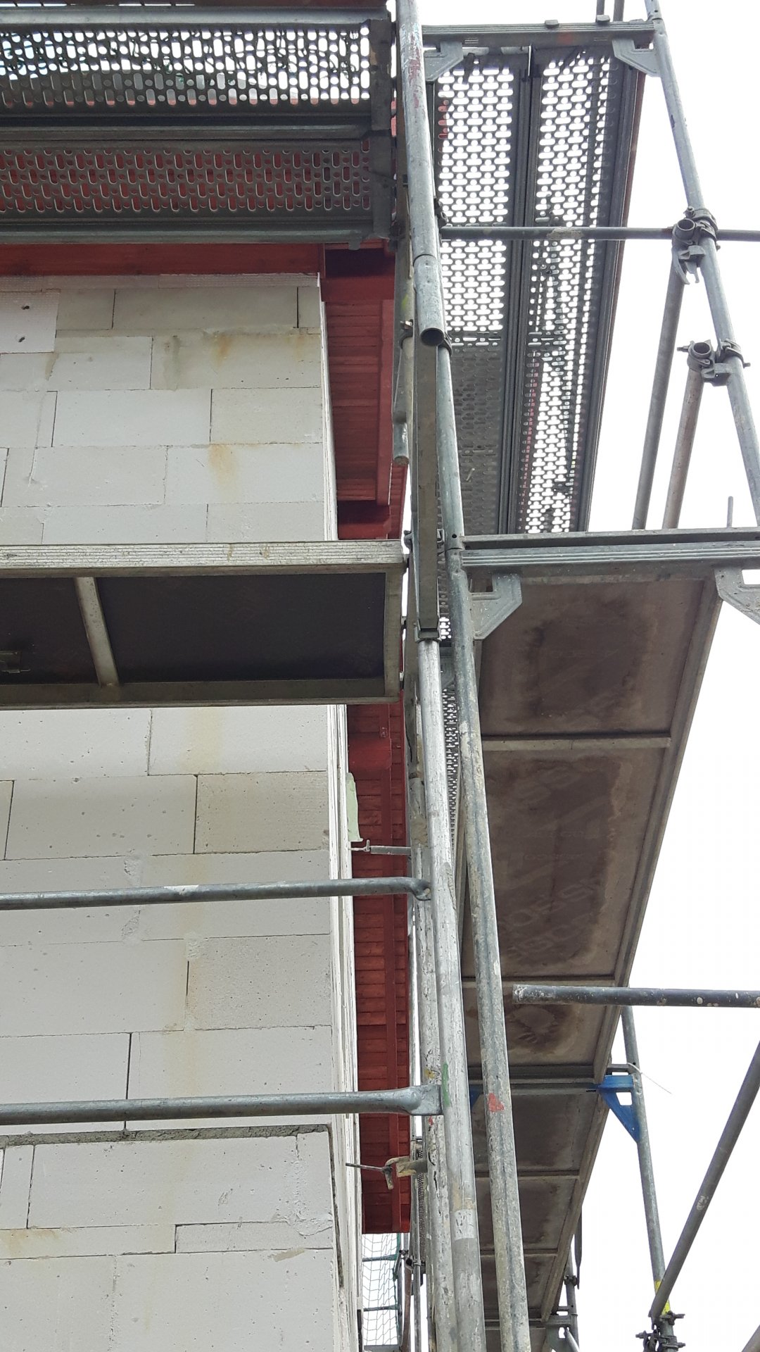

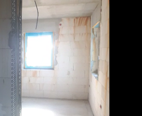

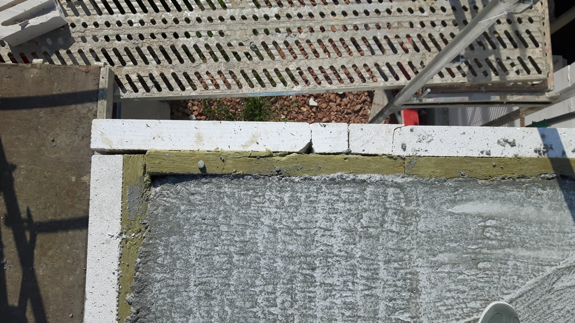

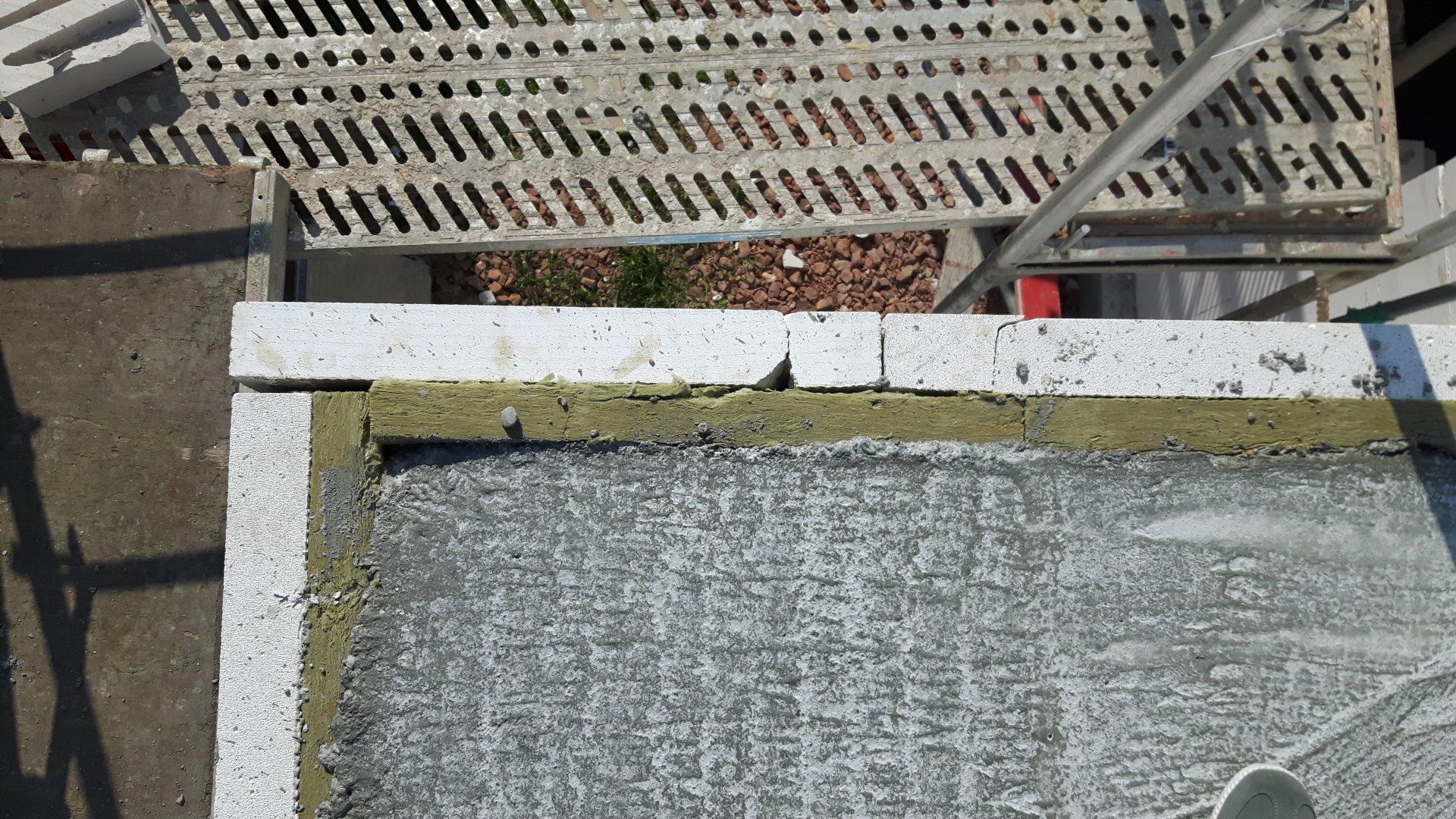

    Was ist oberhalb des auf dem zweiten Bild zu erahnenden Fensters? Da wundert mich der rechtwinklig abgesetzte kältere Bereich.

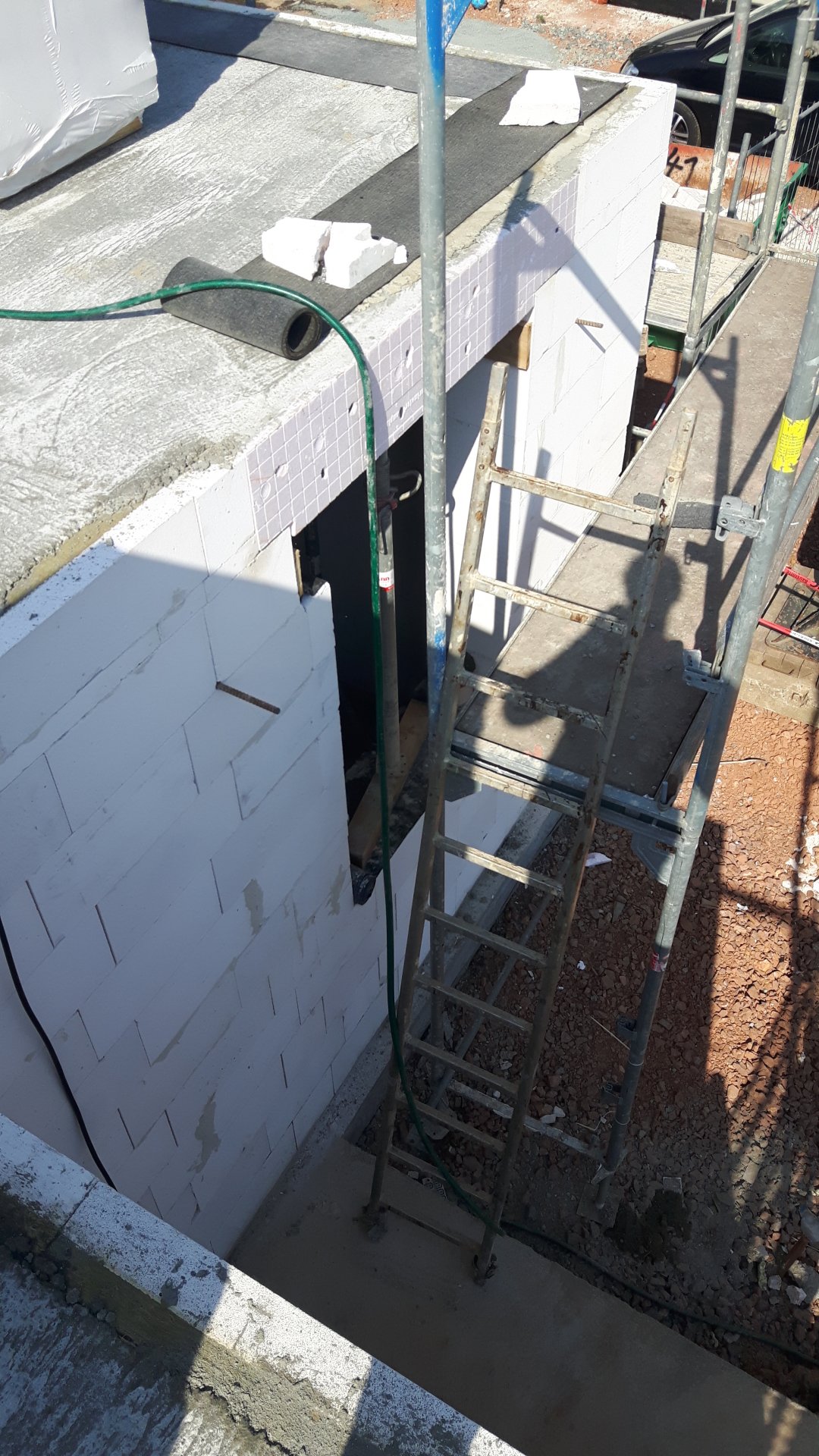

    Die Dämmung um die Deckenplatte scheint mir auch etwas dürftig. Dazu die Lücken zwischen den (auch noch gebrochenen) Porenbetonsteinen und der über die Dämmung gelaufene Beton, wenn das nicht ordentlich nachgearbeitet wurde, ist die Wärmebrücke mindestens grob fahrlässig verursacht.

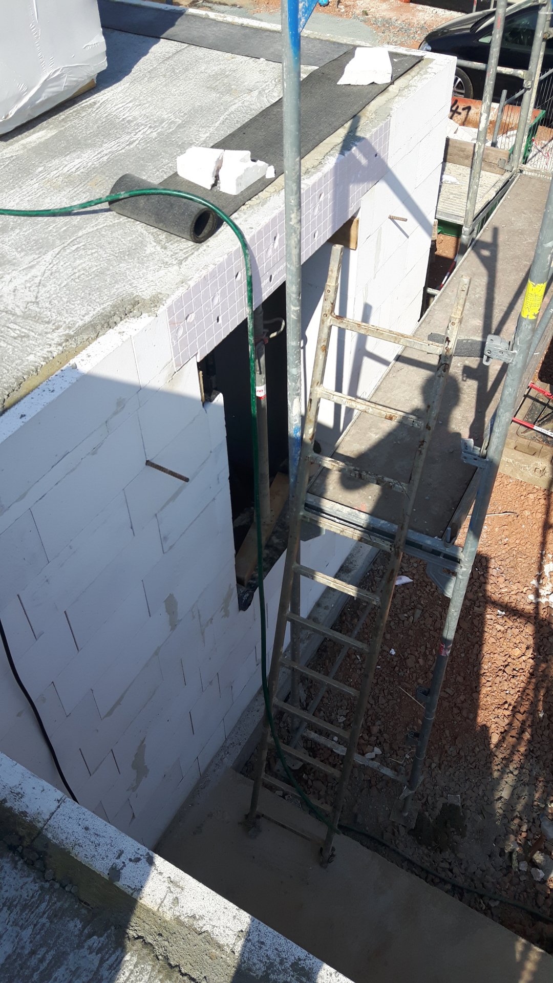

    So siehts dort aus. Über dem Fenster ist der Rolladenkasten eingebaut und rechts davon ist noch eine Unterputzdose mit den Anschlusskabeln für den Rolladenmotor. Ansonsten sollte dort nur normales Porenbetonmauerwerk sein.
    Das Bild, was den Wandaufbau zeigt, ist an einer anderen Stelle im Haus, dort habe ich soweit keine Probleme feststellen können.

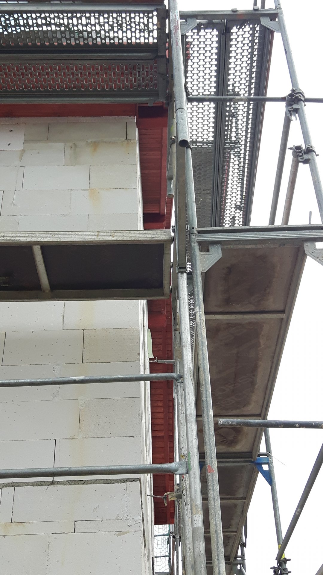

    Ja mit dem Gerüstbauer gab es sehr viel Ärger, nach meiner Beschwerde (weiter oben war es dann noch schlimmer) hat der in einer Nacht- und Nebelaktion das komplette Gerüst abgebaut und war verschwunden. Der Rohbauer hat dann später ein eigenes Gerüst gekauft & hingestellt. Die Lücken an den Steinen wurden meines Erachtens noch alle zugeschmiert mit einer weißen Masse, keine Ahnung was, ich bin nicht vom Fach. Deswegen hatten wir ja auch eine Bauüberwachung beauftragt.
    Ob an dem Beton noch etwas gemacht wurde, kann ich leider nicht sagen, vermutlich nicht.

    In den Wandecken gibt es immer geometrische Wärmebrücken und da geht es dann mit der Oberflächentemperatur immer knapp zu.
    Die größten Probleme hast du ja auch an den Nordseiten.
    Letztes Foto , Betondecke, mit Porenbetonschale, das bisschen Miwo und die offene Fuge, sieht auch nicht so toll aus
    Die Klimadaten im Schlafzimmer sind bestimmt bei dir auch etwas kritisch, wie bei jeder Familie.

    Mal bitte noch ein Foto von aussen , Dachkanke / Traufe

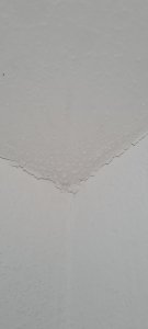

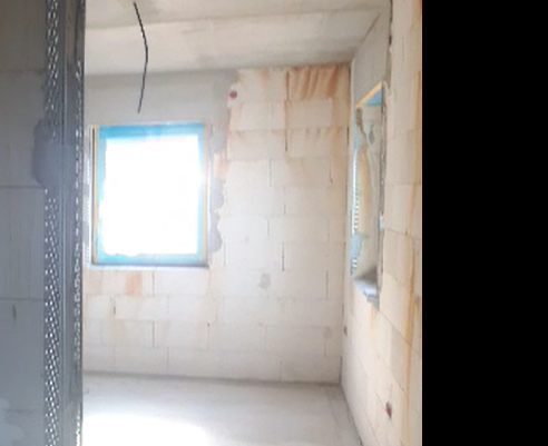

    Und zwischen diesem und der Decke? Da zieht sich der blaue Bereich noch ein Stück die Wand runter, aber ganz scharf abgegrenzt, als ob da ein Materialwechsel wäre.

    Kleine Ergänzung, sonst sucht der TE womöglich die Brücke mit der Lupe:
    Es GIBT da keine Wärmebrücken, die Raumecken SIND die Wärmebrücken.
    Entgegenwirken kann man der Taupunktunterschreitung durch zusätzliche Flankendämmung außen oder u.U. auch innen oder einer Beheizung, die auch die Oberflächentempetur dieser Ecken oberhalb der Taupunkttemperatur für die jeweilige Luftfeuchte hält.

    Könnte der Sturz sein, oder? Vielleicht ohne Dämmschale verbaut?

    Habe noch ein Video gefunden, aus dem ich nen Bildschirmabzug rausgezogen habe, das zeigt die Ecke im SZ im Rohstatus, also ja der blaue Bereich könnte vom Sturz herrühren
    Ein weiteres Bild zeigt, dass die Stürze gedämmt sind, ist jetzt nicht das SZ, aber es wurde ja überall so ausgeführt
    Ein weiteres Bild zeigt, die SZ-Seite von außen, ist leider das Gerüst etwas davor, Fallrohr ist nicht an der SZ-Ecke sondern genau auf der anderen Problemecke
