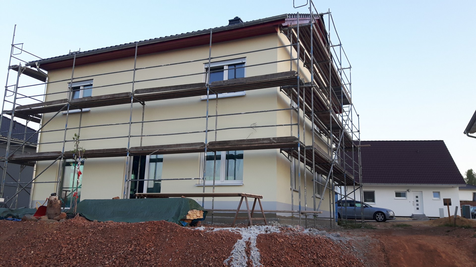

Kondensat an Zimmerdecke in den Außenecken

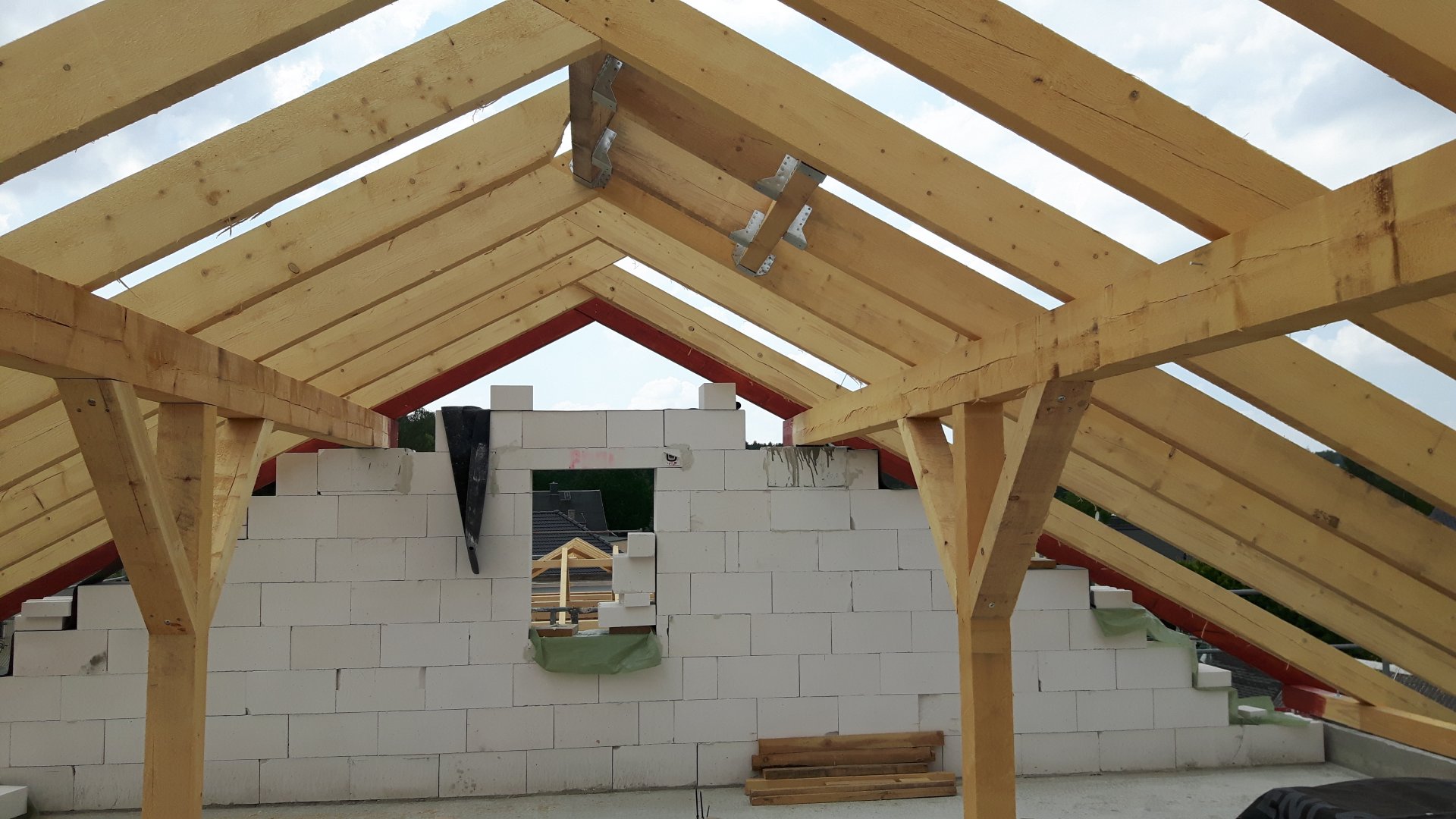

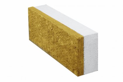

    Laut Unterlagen Porit (beiliegend, Seite 5) dürfte der Stein, schon incl. Aussenputz (Leichtputz) und Innenputz, einen IST U - Wert von nur 0,30 haben. Der SOLL U - Wert lag 2018 bei 0,28.

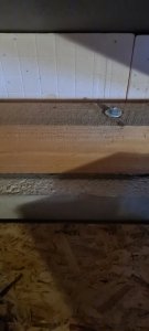

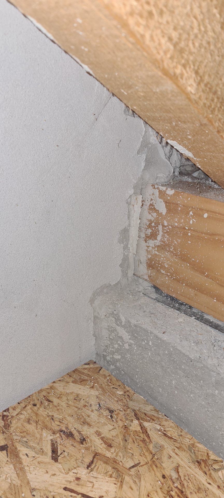

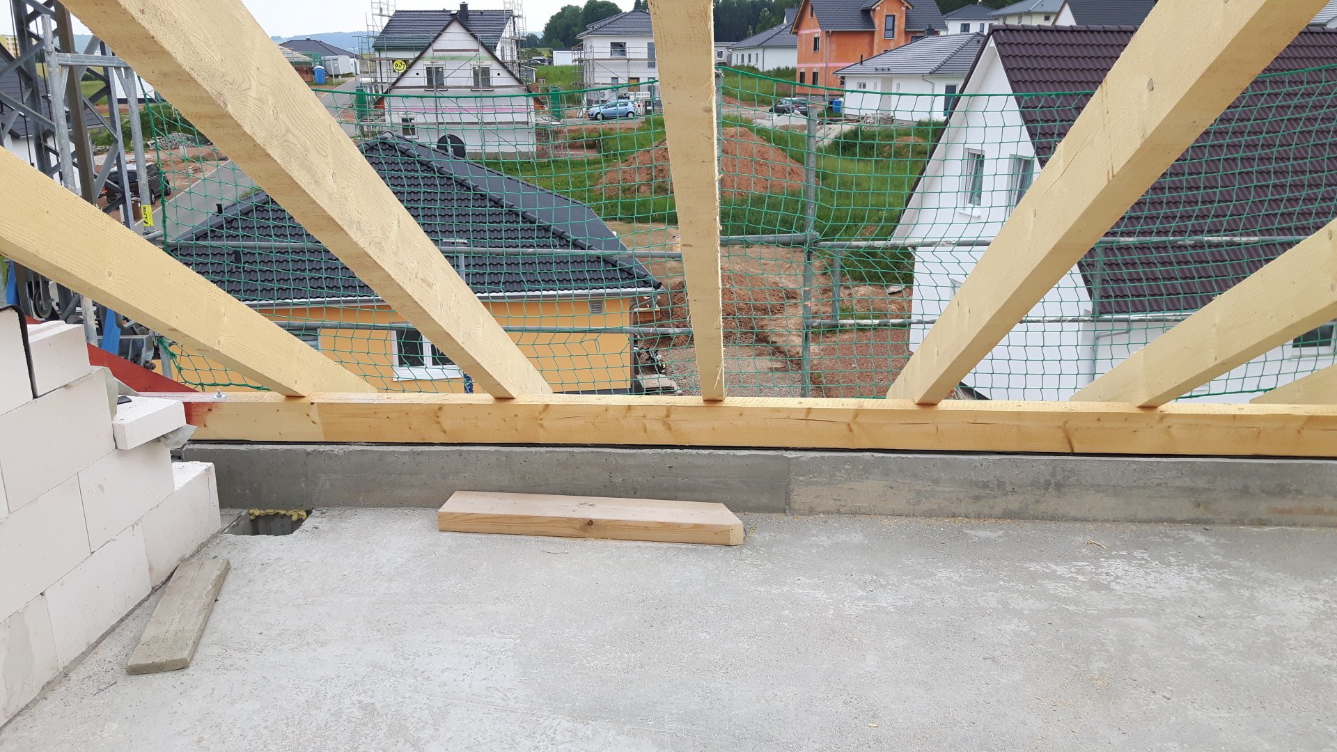

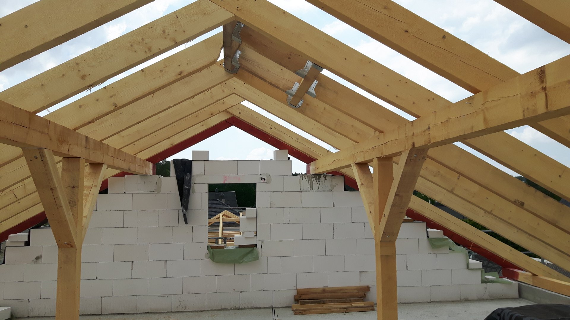

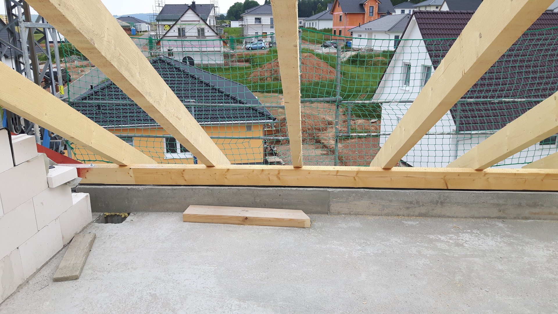

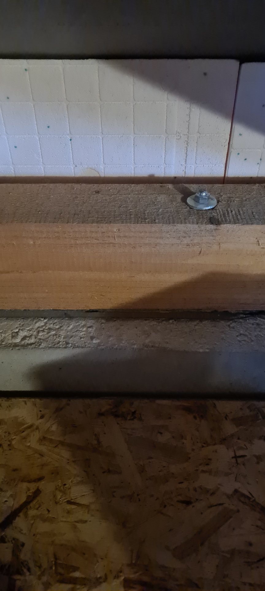

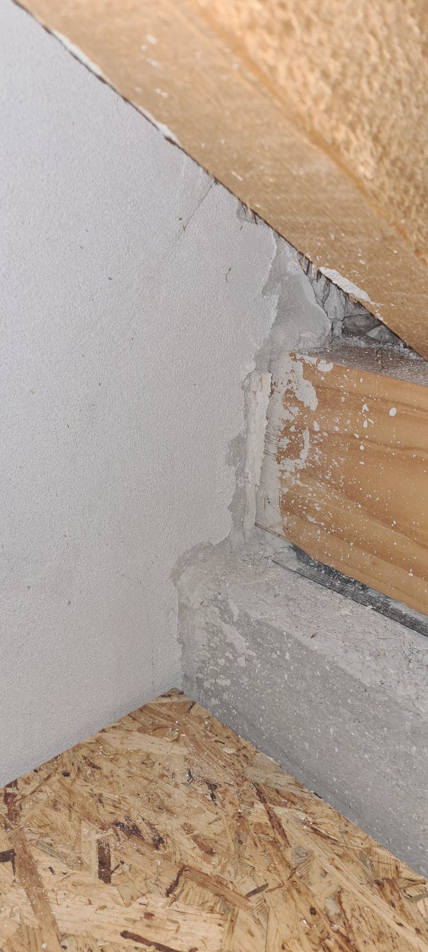

    Wie sieht eigentlich das Dach an den betroffenen Ecken von außen und von Innen aus?
    Bitte mal Fotos einstellen.
    Viethps gefällt das.
  17. #37 Schmitti80, 11.01.2023
    Schmitti80
    Schmitti80
    18.12.2022
    13
    Hier die Bilder von außen & innen
    Das Bild mit dem Loch in der Decke zeigt eine Ecke der Südseite. War da noch nicht fertig. Aber man sieht dort besser, dass noch eine kleine Betonaufmauerung gemacht wurde, damit das Dach noch etwas höher kommt. Die Dämmplatten habe ich stoß dort drangelegt. Davon mache ich morgen, wenn es hell ist noch ein Bild. Der Dachkasten ist ebenfalls innen gedämmt, das hat der Zimmerer gleich mit gemacht. Das ist quasi hinter der Betonaufmauerung.

    Blöd gedacht: könnte man eigentlich solche Wärmebrücken in Ecken mit einem EPS Stuck Profil innen entschärfen ?

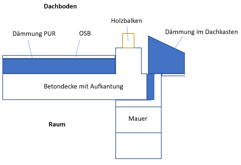

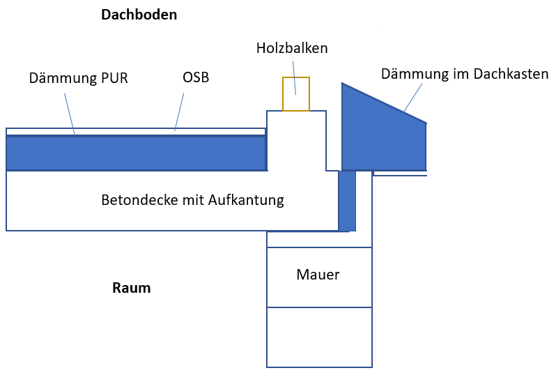

    Den Kondensatausfall hast du ja eigentlich nur in den Ecken und nicht entlang der gesamten Aussenwand auf Höhe Betondecke , ??????
    Ist die Betonaufkantung auch 3 - seitig gedämmt, richtig ordentlich eingepackt ? Stirnseitig der Betondecke unter der Aufkantung wäre dann auch der gedämmte Schalungsstein ?
  20. #40 Schmitti80, 12.01.2023
    Schmitti80
    Schmitti80
    18.12.2022
    13
    Ja richtig nur in den Ecken, bisher zumindest
    Habe mal eine Skizze gemacht, so ungefähr sieht das aktuell aus (nicht maßstabsgerecht), also die Aufkantung ist nicht überall komplett eingepackt. Auf den Photos kann man die Dachkastendämmung sehen und dass zw. Aufkantung und dieser Dämmung noch ein Spalt ist, immer so ca. 80cm lang unterbrochen von den Dachbalken quasi. Das andere Photo zeigt den Anschluss an die Giebelseiten, dort ist die Aufkantung also komplett mit Porenbeton ummauert. Trocken ist alles auf dem Dachboden soweit, ist gut durchlüftet.
