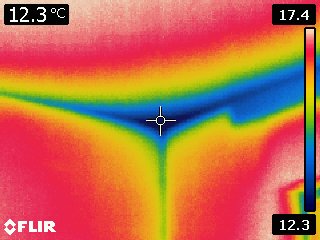

    Dann hast du das Problem gefunden: eine perfekte Wärmebrücke.
    Hier ist das gut erklärt:
    https://www.ing-büro-junge.de/html/warmebrucken.html
    EPS Stuck Profil an der Innenecke könnte die einfachste Lösung sein. Weis aber nicht ob das fachgerecht ist aber Laut dem Link wäre das ja gleichzusetzen mit dem dort angeführten Dämmkeil.

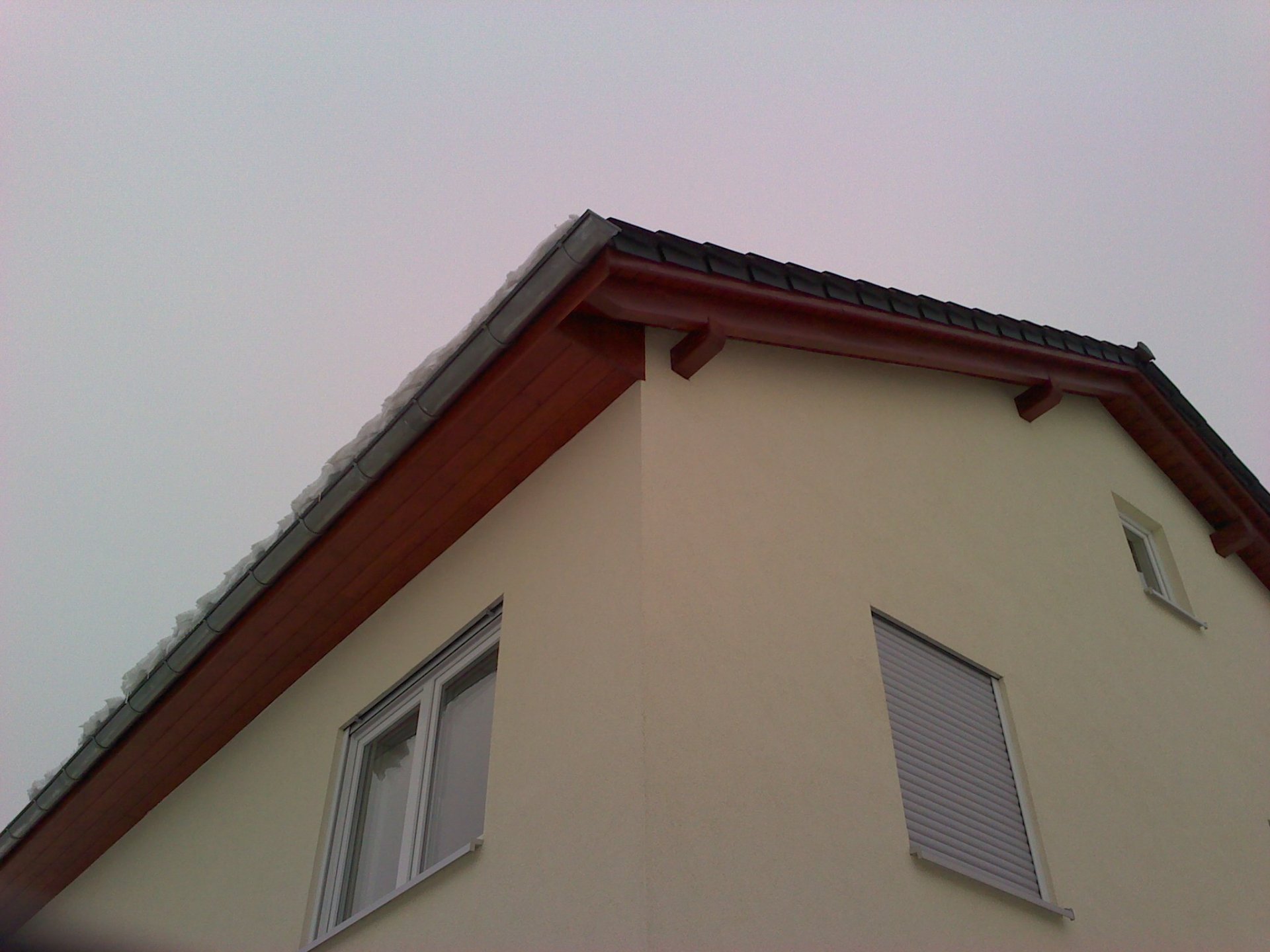

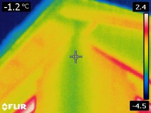

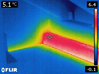

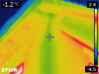

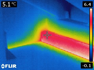

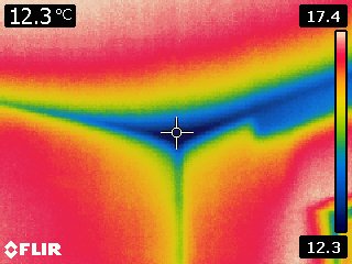

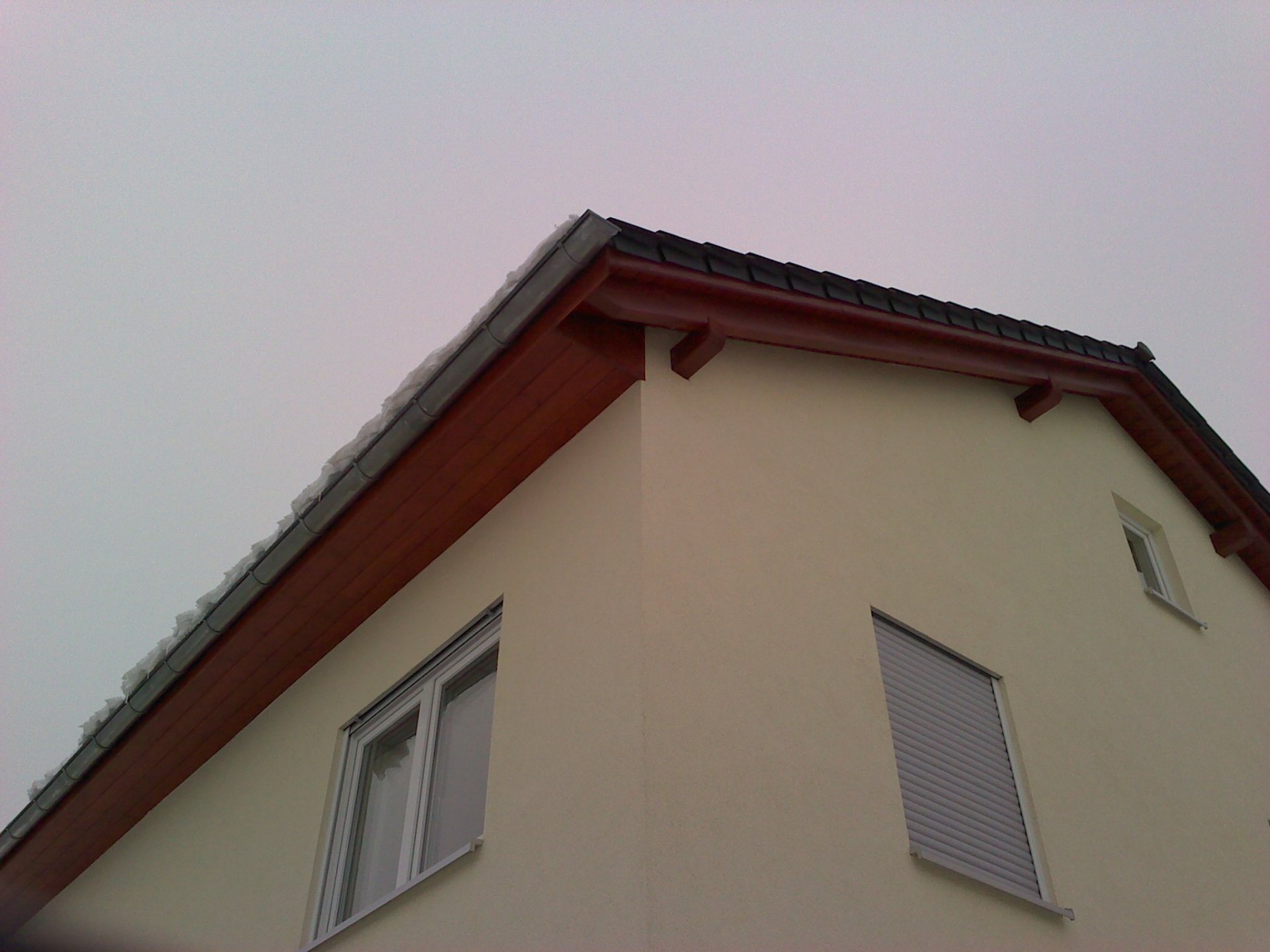

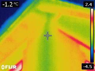

    Habe heute nochmal mit der FLIR-Kamera gemessen. Hab die kurzfristig bekommen, deswegen Raumtemperatur leider nicht die gewünschten 20°C, sondern nur 18,5°C, Außentemperatur war 0° C am Thermometer, deckt sich ziemlich mit der FLIR.
    Würde die Bilder jetzt so interpretieren, dass von aussen soweit alles normal ausschaut, wir aber die Wärmebrücke im Dachboden haben, wie bereits von Hercule gesagt. Der rot strahlende Betonstreifen geht auch über die gesamte Breite des Hauses und auf der Südseite ist es genauso. Könnt ihr Experten mir das nochmal bestätigen?
    Was wären jetzt mögliche Lösungen? Die Räume von innen dämmen wollte ich eigentlich nicht, ich würde eine Dämmlösung im Dach bevorzugen. Kann man das so realisieren und wenn ja, wie könnte das aussehen? Ich würde auch nicht ausschließen, dass von einer Fachfirma machen zu lassen, möchte aber gern vorbereitet sein.

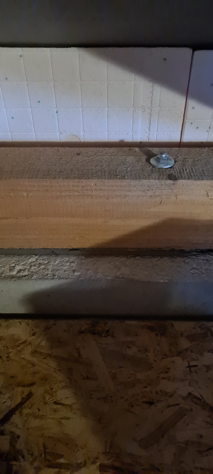

    Ich bin kein Experte aber auf den Porenbetonblöcken liegt vermutlich eine Betonplatte.
    Und vermutlich wurde da nicht bis zum Rand gedämmt wodurch in der Ecke eine Wärmebrücke entsteht.
    Kennt man ja z.B. von Balkonen ohne Iso Korb.

    Hat man im Dach eine Möglichkeit in der Ecke richtig zu dämmen ? Wenn ja, wäre das die beste Lösung.
    Wenn nein, würde ich innen mal das von mir vorgeschlagene EPS Stuckprofil als Innendämmung machen. Ist wenig Aufwand und wenn es das Problem nicht löst, kann man es leicht wieder rückbauen. Einfach mal einen Malerbetrieb kontaktieren. Die machen Stuck und Malerarbeiten.

    Hier ist doch die Kältebrücke offensichtlich = nackter Beton
