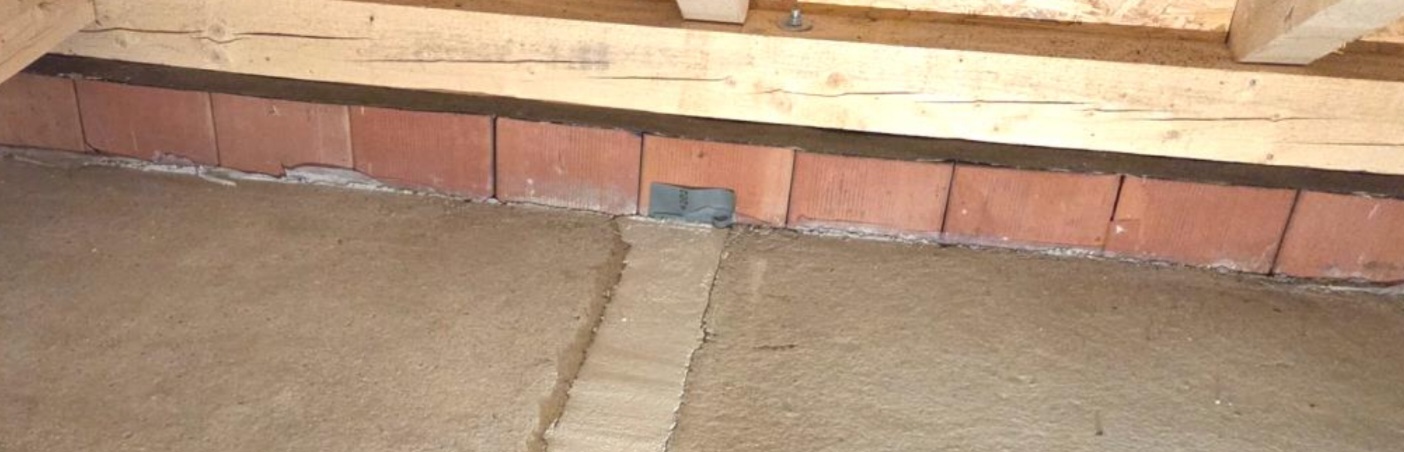

    Hier sieht man den Rand vor dem verlegen des EPS, mit übermauerung, bitumenbahn und mauerbank. So kann man sich das vermutlich besser vorstellen.

    Mauerwerk seitlich und oben verputzen, eventuell die Dachpappe bündig an die Schwelle zurück schneiden. Dann die Dampfbremse an das Mauerwerk oder an die Pfette anschließen.

    Danke, das klingt ganz gut.
    Leider muss ich mir noch überlegen wie und wann ich das zurück baue um an die stellen zu gelangen, wenn ich das so lösen möchte. Da liegen ganz schön viel m2 am Dachboden...
    Aber vielleicht ist es garnicht so schwer die am Rand verlegten EPs Platten herauszunehmen.
