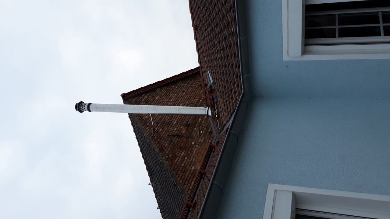

Diskutiere Kondensat bei Edelstahl stahl Schornstein im Heizung 1 Forum im Bereich Haustechnik; Wieviel kondensat bildet sich bei einem kaminofen mit Edelstahl stahlschornstein?
  2. #2 Fred Astair, 26.11.2022
    12.907
    6.738
    Wie der Jurist sagen würde:
    Kommt darauf an.
    Du musst die Bedingungen schon etwas genauer definieren.

    Ja wenn ich den Ofen am tag z.b 5std in betrieb habe und holz mit weniger 20% restfeuchte verbrenne

    Moin,
    ich hatte bei unserem "alten" Kamin,überhaupt kein Kondensat unten bemerkt. Es hing dort ein ca.6 Meter langes Edelstahlrohr dran.

    Es hängt davon ab, wie der Ofen betrieben wird.
    Mit hohem Luftüberschuss und hoher Abgastemperatur kommt das Abgas sicher nur am Ende des Kamins unter den Taupunkt. Oder wenn man bei Glut ohne Flamme zu spät die Luft absperrt, trocknet eh alles perfekt aus, da dann ja so gut wie kein Wasser mehr im Abgas ist, man verliert nur eine Menge Wärme.

    Ich denke, Da regnet es eher rein. Da kommt in einigen Jahren eher so ca. 2 Liter an. Ich habe da eine leere Flasche stehen, die ich alle paar Jahre entleere.

    Ok also kann man davon aus gehen das es kein kondensat gibt. Der Ablauf unten ist dann wohl nur wegen Regenwasser
