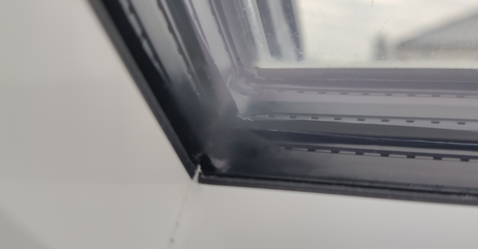

    Wir haben seither an unserem DFF (Roto Q4 Plus mit Dreifach Verglasung UG = 0,7) wenn es kälter wird immer mal wieder in den unteren rechten und linken Ecken minimales Kondensat. Nicht so das es davonläuft oder so, sondern die Ecken in den Scheiben beschlagen minimal und die Ecken der Laibung am Dachfenster fühlen sich "kalt" an.
    Am Anfang haben wir es noch in die Kategorie Restfeuchte eingestuft und auch so belassen.

    ich seh kein Kondensat, dafür eine Pflanze.

    Auf den Bildern ist das Kondensat ja auch nicht zu sehen.
    Mir geht es um die Frage ob die großen Temperatur Unterschiede und Kondensat Bildung bei so einem Fenster als normal anzusehen sind oder nicht.
