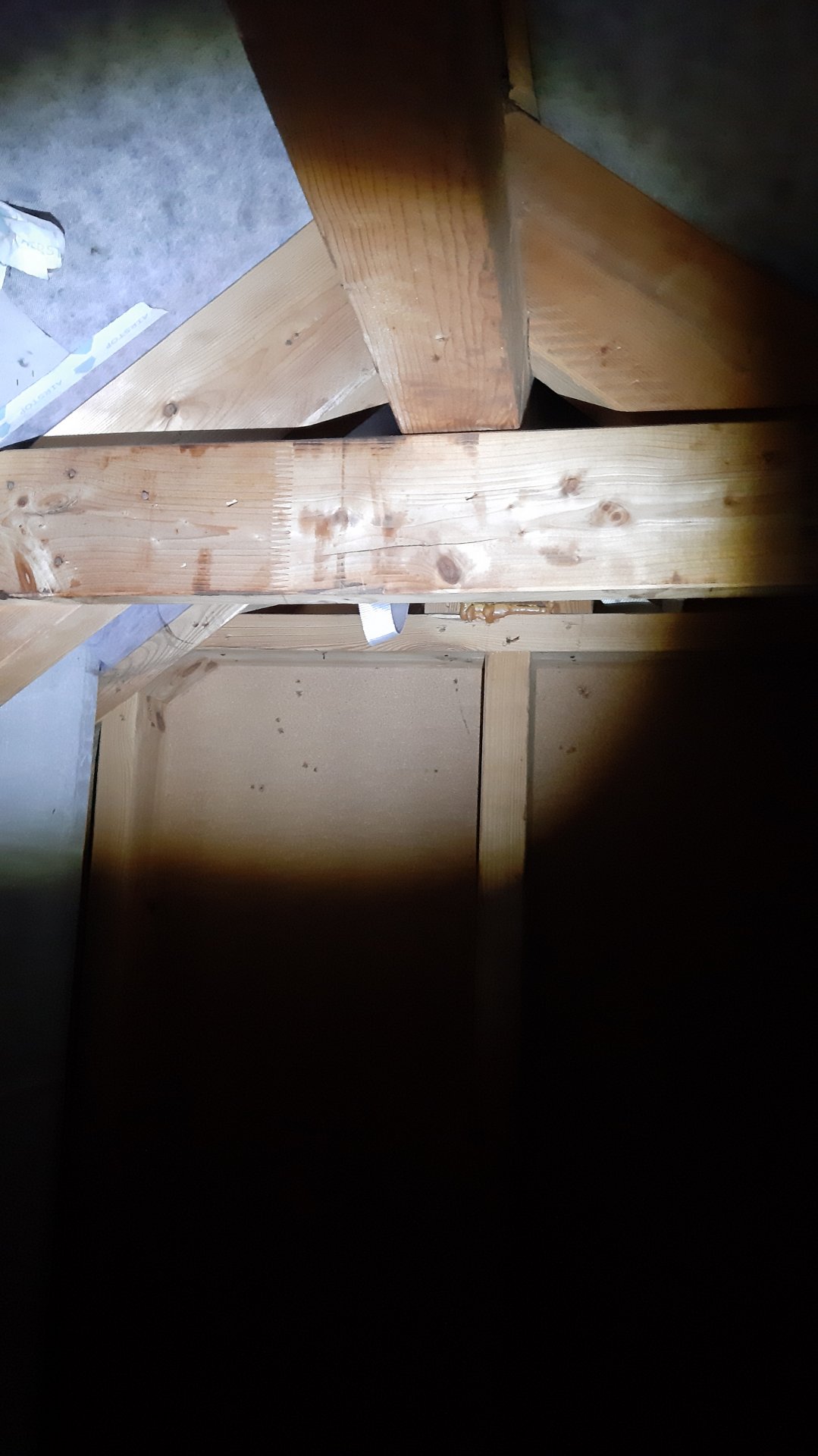

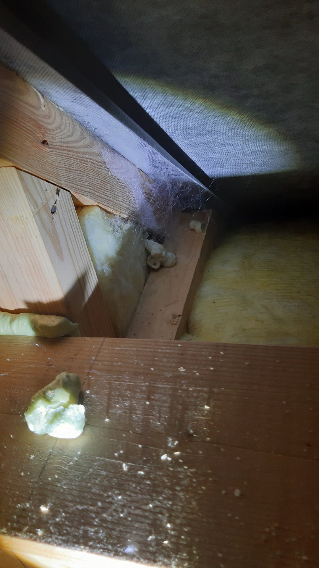

    Hallo liebe Experten,

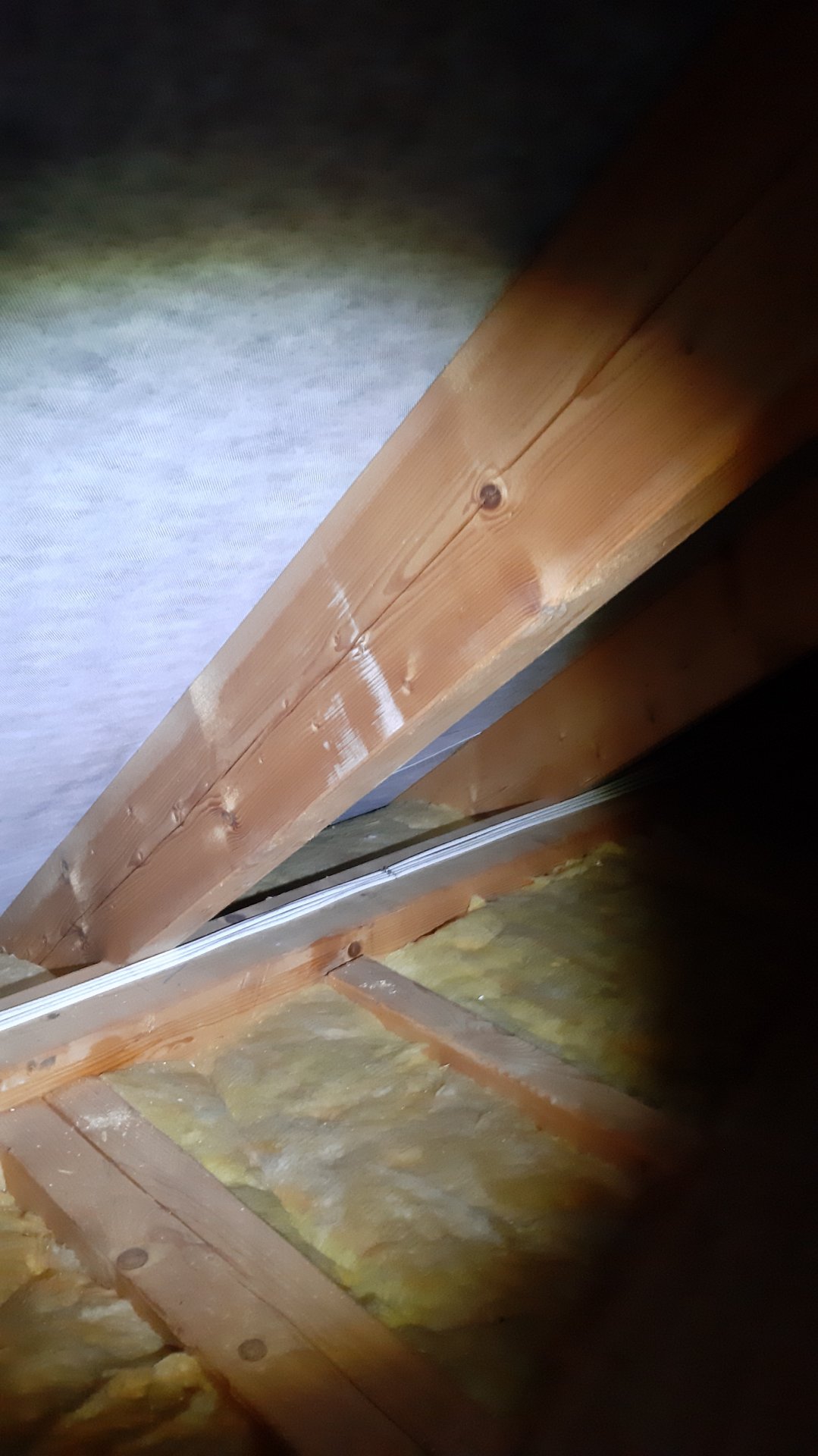

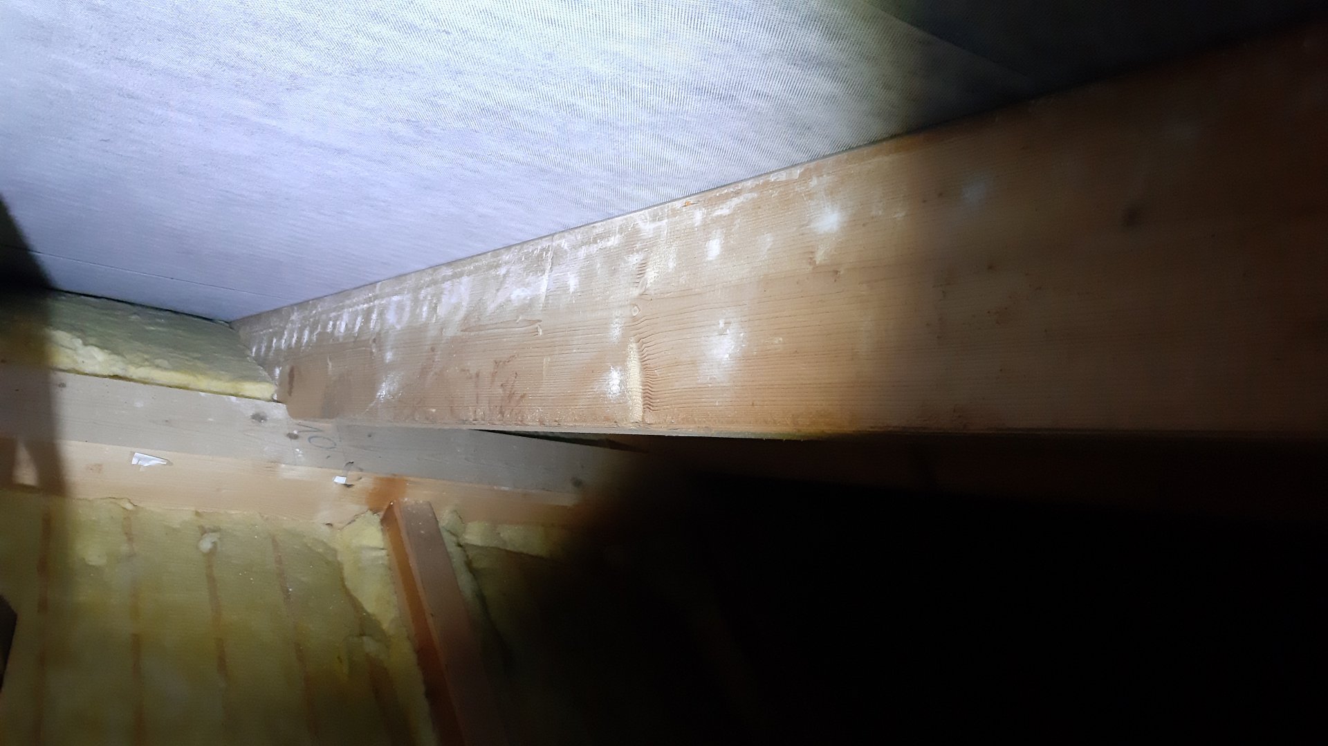

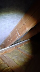

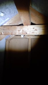

    ich möchte euch dringend um Rat bitten, es geht um einen ungedämmten Spitzboden auf einem Fertighaus, BJ 2006:

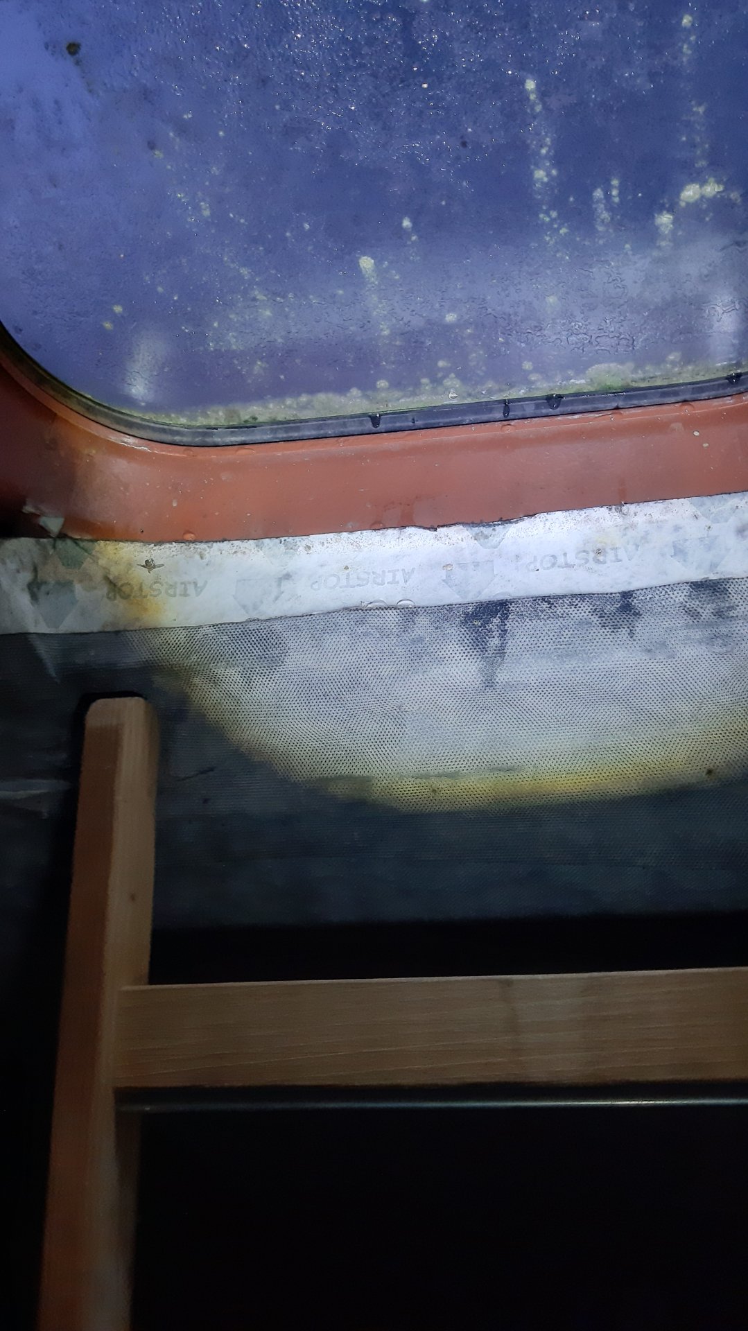

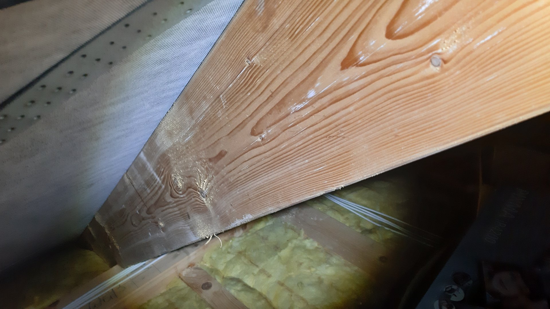

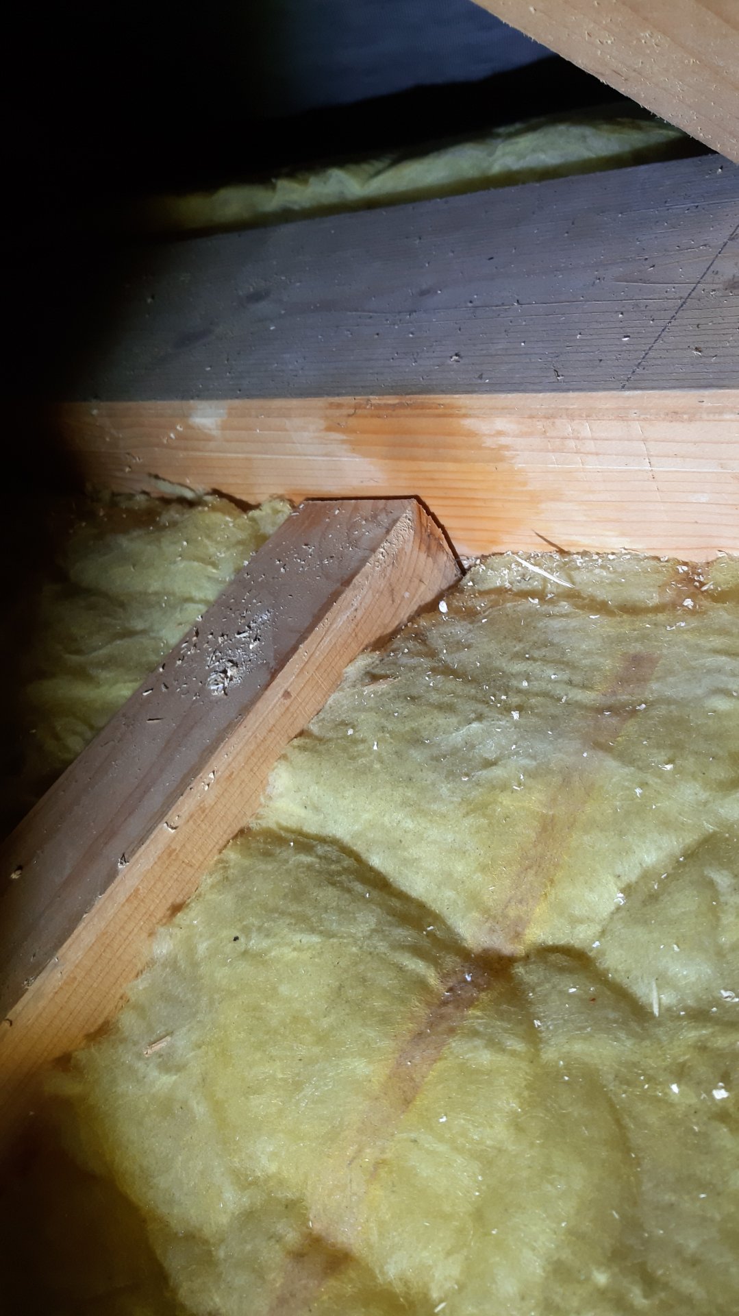

    War heute oben und habe mich mal umgeschaut, dabei ist mir aufgefallen, dass an manchen Balken und am Fenster Kondenswasser auftritt.
    In einer Ecke habe ich sogar Eis entdeckt.

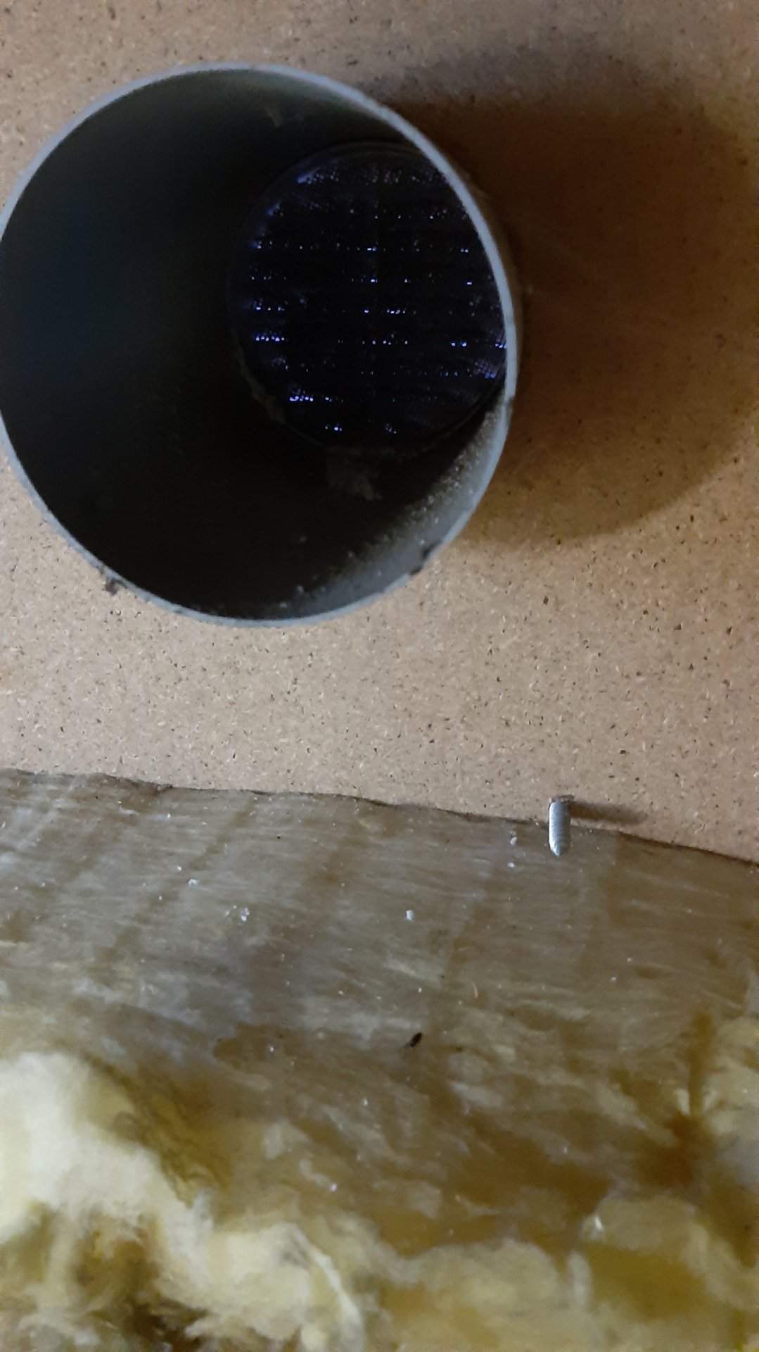

    Habe hier;im Forum gelesen, dass es an unzureichender Lüftung liegt. Die 4 Rohre für die Querlüftung sehen ziemlich verdreckt aus, werde sie morgen mal von außen versuchen zu reinigen.
    Könnte das schon die Ursache sein?
    Wir haben nach dem letzten Schneesturm ein Firstband installieren lassen, dadurch bleiben dann ja nur noch die Querlüftungen, richtig?
    Kann das ausreichen oder muss das Firstband evtl. wieder runter?
    Ich habe mal Bilder mit angehängt, wäre auch dankbar für eine Einschätzung ob das Schimmel ist auf dem Bildern.
    Wäre dankbar für jeden Ratschlag in jeglicher Hinsicht. Insbesondere für Tipps zum weiteren Vorgehen.
    Bin ganz durch den Wind seitdem ich oben war :-(

    Denke eher das kommt von den beheizten Räumen darunter.
    Anbindung der Dampf Bremse defekt etc
    Wenn du denkst es hat mit der Belüftung des Raums zu tun Stell eine Schale unter die Rohre
    Dann siehst du ja ob sich Wasser drin sammelt. Eher nicht

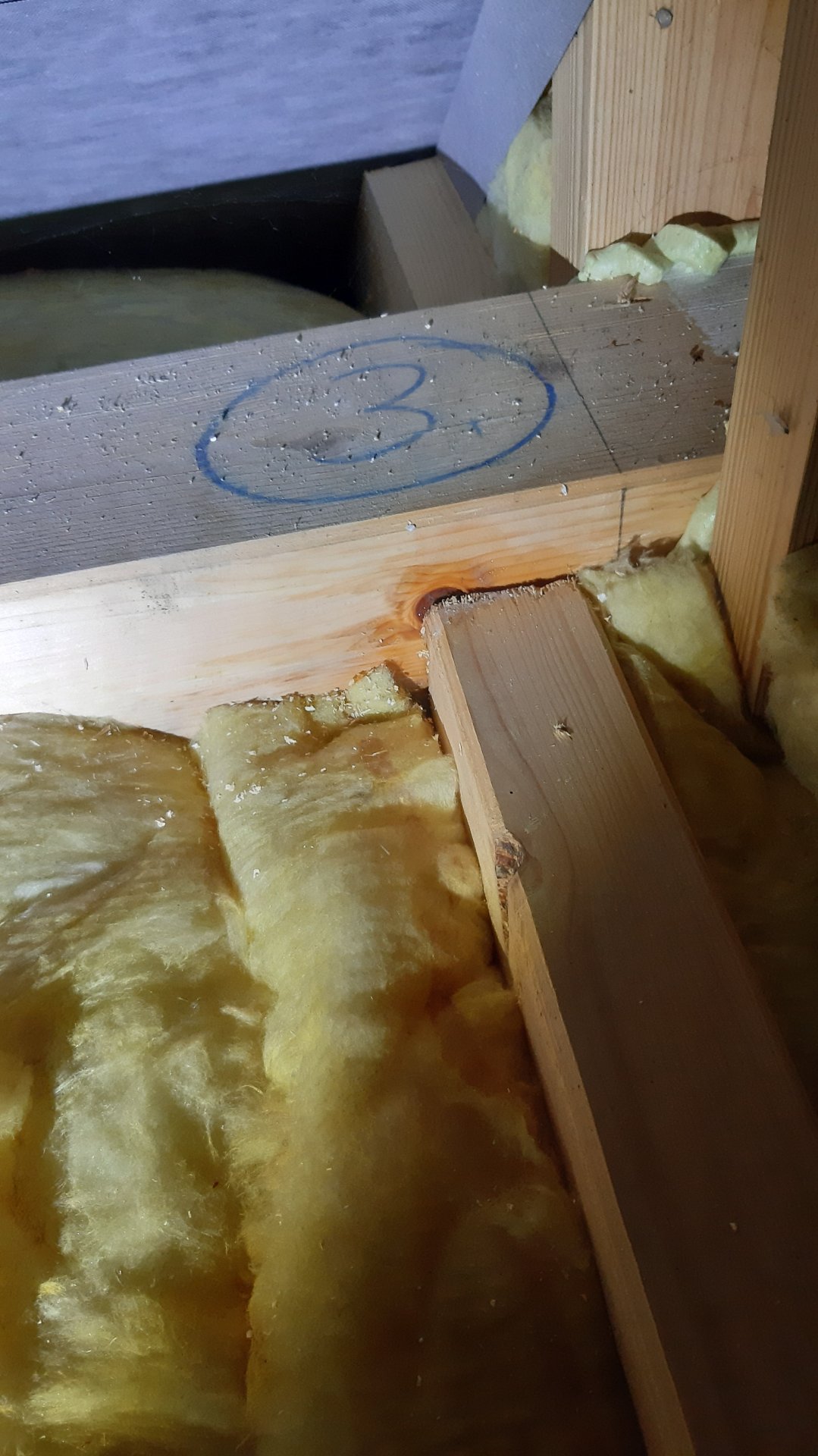

    Die weißen Flecken sehen eher aus als sei das Baustaub aus der Montagephase.
    Sehr auffällig sind aber die Wasserflecken im Stoßbereich der Balken. Kannst da mal die MiWo anheben und ein Foto machen Weidas darunter aussieht?

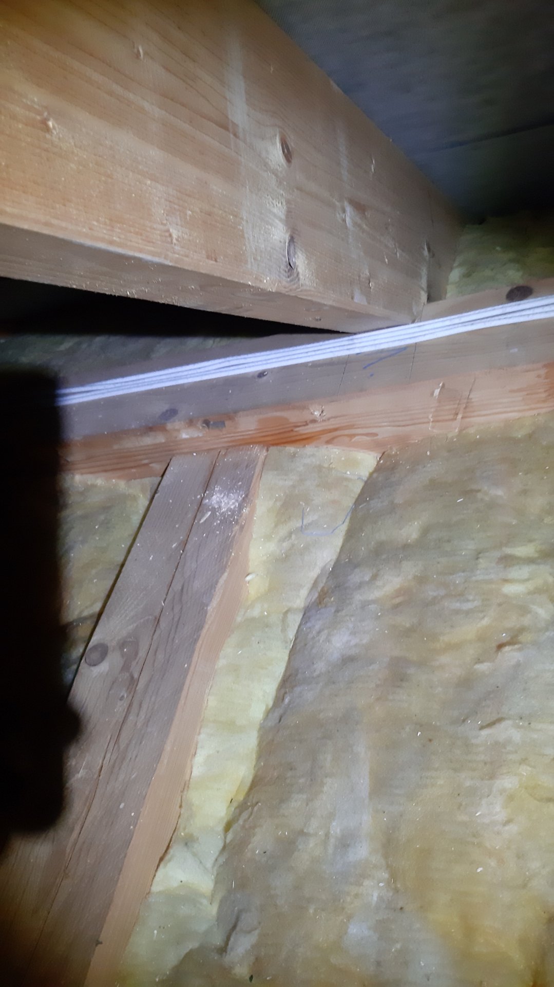

    Foto war etwas schwierig ohne die Wolle komplett rauszurupfen, erkennt man leider nichts drauf. Ich hab die Wolle an der Ecke etwas rausgezogen, darunter ist auf den ersten Blick nichts zu erkennen bzgl. Schimmel / Verklebungen o. ä.
    Ich denke aber auch, dass Simon84 recht hat mit seiner Vermutung.
    Ich überlege im Sommer die Wolle auf dem Dachboden überall wo man drankommt rauszunehmen und überall genaustens zu überprüfen und zu schauen wie sich die Lage dann darstellt.
    Dann einen Dachdecker rufen zum schauen.
    Was meint ihr, kann ich das so machen oder würdet ihr den Winter nicht abwarten?
