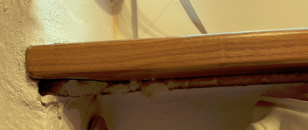

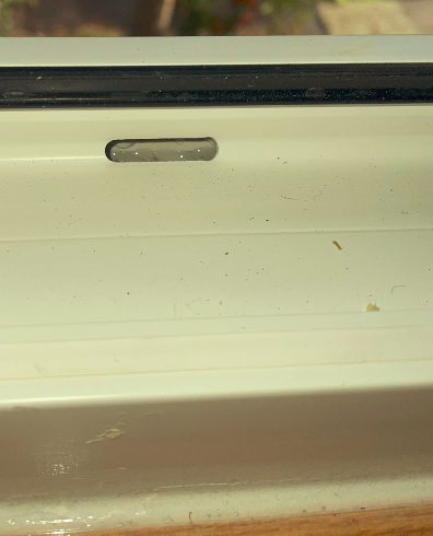

    Im Herbst wurden in einem 60er-Jahre Reihenhaus mehrere Fenster durch einen Handwerker ausgetauscht.

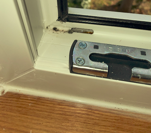

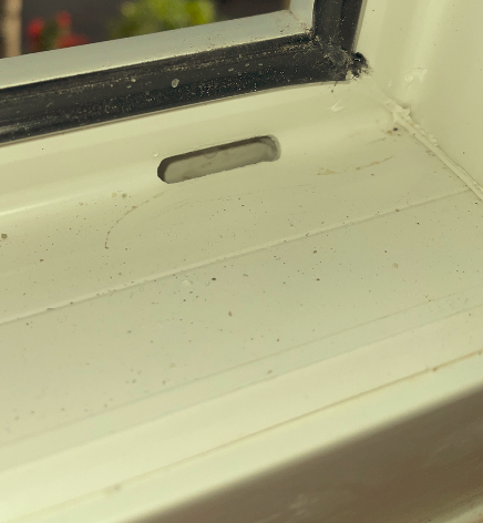

    Bei einem Fenster steht die Feuchtigkeit im Fensterfalz-"Lüftungskanal" (sorry, die genaue Bezeichnung dafür konnte ich nicht finden) und es hat angefangen, sich etwas Schimmel zu bilden. Am Fenster selbst sowie an den anderen Rahmenteilen befindet sich zu keiner Zeit Feuchtigkeit.
    Das Fenster sowie die Fensterbank wurden lediglich mit Bauschaum nach außen aufgefüllt.
    Innen wurde ein neues Fensterbrett eingebaut, das jedoch nur schlampig eingeputzt worden ist und hier ebenfalls teilweise nur mit Bauschaum ausgefüllt worden ist.
    Kann mir vielleicht jemand weiterhelfen, woher die Feuchtigkeit kommt und was nun zu tun ist?
    Vielen Dank :)

    Das ist die Entwässerung. Erst mal hilft da wegwischen und dann vielleicht häufiger lüften.
    Vielleicht ist ist das Fenster auch nicht richtig eingestellt und schließt nicht korrekt, so dass sich vermehrt Kondenswasser bildet Aber das kann man aus der Ferne nicht beruteilen. Da müsste man kontrollierenl ob die Dichtung ringsum anliegt.

    Die Entwässerungsnuten macht hier nicht den Sinn für was diese eigentlich da sind, dass Kondensat kann nicht ablaufen, das sieht man an den Fotos, vermutlich wird der Bauschaum das Wasser stoppen und das Wasser kann nicht ablaufen wo es ablaufen soll, bis es oben wieder rausquillt.. und somit entsteht mit der Zeit der Schimmelpilz.
    PS: die Rahmendichtung scheint auf den Fotos i.o zu sein bzw die Gehrung ist vermutlich ok und dicht.

    Nur Bauschaum... :wow Altbau...
    Nur Detailfotos reichen nicht...
    Bitte 1 Foto ganzes Fenster Geschlossen incl. Leibung Fenster Bank von Außen.
    Bitte 1 Foto ganzes Fenster Geschlossen incl. Leibung Fenster Bank von Innen.
    Wo ist das Fenster EG,1 OG, DG,...?
    Wohnzimmer, Bad, Schlafzimmer,....?
    Wie wird gelüftet?
    Wie wird geheizt?
    Gibt´s Luftfeuchte und Temperatur werte?

    Normalerweise läuft das Wasser vorne aus Schlitzen wieder aus oder nach unten auf die Fensterbank. Bei beiden sollte selbst bei den schlimmsten Panschern kein Bauschaum sein.

    Das Wasser steht aber darin..siehe Foto, also schließe ich nicht aus das, dass Wasser geblockt wird..
