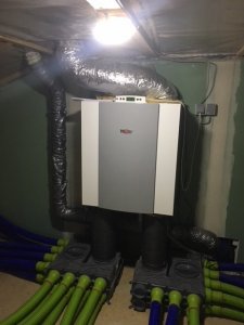

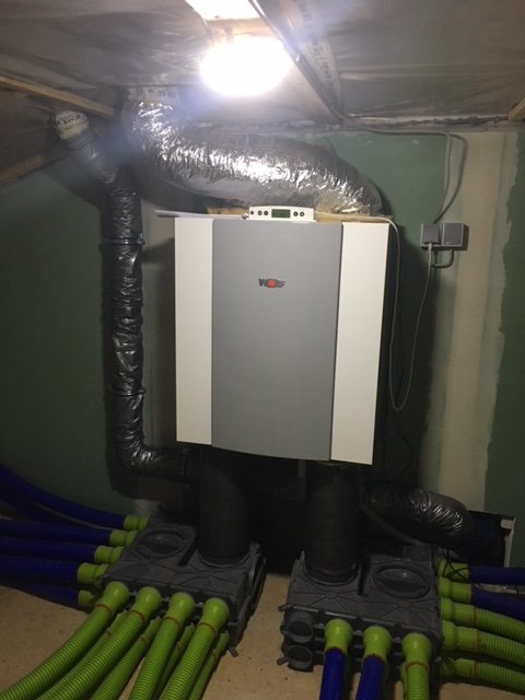

    Hallo Zusammen,
    das Zuluftrohr für die Frischluft, welches durch die Wand/Mauerwerk (Höhe Giebel) verläuft, ist bei uns aus Kunststoff/PVC und kein Iso Rohr o.ä. also ohne Isolierung. Da wo das Rohr in Richtung Raum (wo auch die Lüftungsanlage steht) hinein führt ist ein flexibler (gedämmter) Aluschlauch angeschloßen, welcher die Frischluft zur Lüftungsanlage befördert und ann entsprechend weiter zum Verteiler.
    Nun ist mir aufgefallen, dass sich teilweise Feuchtigkeit/Kondensat an dem flexiblen (gedämmten) Aluschlauch befindet.
    Nun stelle ich mir zwei Fagen:
    1. Reicht die Dämmung in diesem Fall nicht aus oder warum bildet sich Kondensat? Spitzboden ist gedämmt.
    2. Da das Kst. Rohr für die Ansaugung Frischluft nicht gedämmt ist (kein Iso Rohr) und durch die Wand/Mauerwerk/Dämmung verläuft, kann sich hier wahrscheinlich auch schon Kondensat bilden, oder?
    Was könnte man eurer Meinung dagegen tun?

    Das Alurohr erstmal mehr dämmen. Aber ungedämmtes Rohr und dann wahrscheinlich noch ein KG-Rohr (unzulässig) ist natürlich mist. Da gehört ein zugelassenes und gedämmtes Rohr hin...ist natürlich aufwendig, aber anders bekommst das nicht hin.

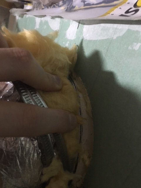

    Habe mal ein Bild hochgeladen. Man erkennt das weiße PVC Rohr, welches durch die Wand verläuft. Wie gesagt an der Außsenseite des Rohrs ist es ein wenig feucht (Schwitzwasser). Das gefällt mir nicht.
    Würde das gern tauschen gegen ein Iso Rohr. Problematisch ist nur, dass wir das Rohr mit PU Schaum rundum ausgeschäumt haben.
    Hat jemand eine Idee wie man den Schaum wieder ab bekommt?

    Schneiden - anders geht es nicht.

    Ich würde mich da nicht heiß machen. Hätte man zwar besser lösen können, aber es gibt m.E. keinen Grund, das Rohr wieder rauszureißen.
    Ich würde nur die Mineralwolldämmung abmachen und durch Matten aus Armaflex oder ähnlichem difusionsdichten Dämmstoff ersetzen. So wie man Kälteleitungen dämmt. Wichtig ist der luftdichte Anschluss bis an die Wanddurchführung.

    Ich habe nur Angst, dass die Außenhaut vom PVC Rohr zu sehr "schwitzt" und so Feuchtigkeit in das Mauerwerk/Dämmung gelangt. Ob dem tatsächlich so ist sehe iich nicht da das Rohr in der Wand liegt und mit PU Schaum rundum ausgefüllt ist.
    Deshalb wollte ich das austauschen.

    Das Rohr schwitzt nicht. Denn beim Schwitzen käme die Feuchtigkeit von Innen, siehe Deine Achselhöhlen. PVC-Rohr hat aber keine Schweißdrüsen, genausowenig wie Wände atmen können.
    Wenn das Rohr von Außen feucht wird, ist das kondensierendes Wasser aus der Raumluft. Hinderst Du die Raumluft daran, an das kalte Rohr zu gelangen, kondensiert da auch nichts mehr.

    Dann muss er den PU-Schaum so abkleben, dass von innen nix mehr da dran kommt.

    Ich klebe das dann mit Isover Klebeband ab. Was meint Ihr?

    Dass Du hier ahnungslos aufschlägst ist aus Deinem Namen ersichtlich. Dass Du mit Macht ahnungslos bleiben willst, erstaunt mich.
    Meinst Du, ich habe aus Jux von diffusionsdichter Dämmung gesprochen? Dazu gehören selbstverständlich auch Klebestreifen aus diesem Material.
    Was meinst Du, warum alle Kälteleitungen und -kanäle mit dem schwarzen Zellgummi gedämmt sind?

    Ja ne is klar. Hatte dich missverstanden. Also komplett bis an die Wanddurchführung Armaflex. Kriege ich hin, danke.
