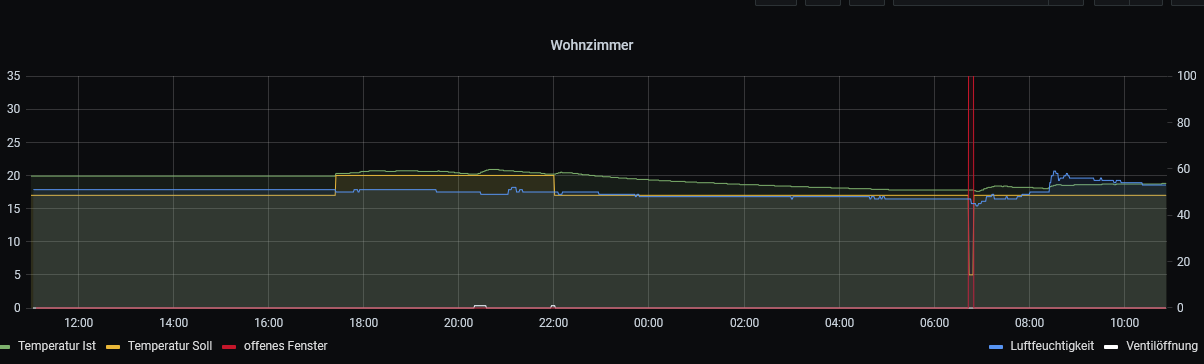

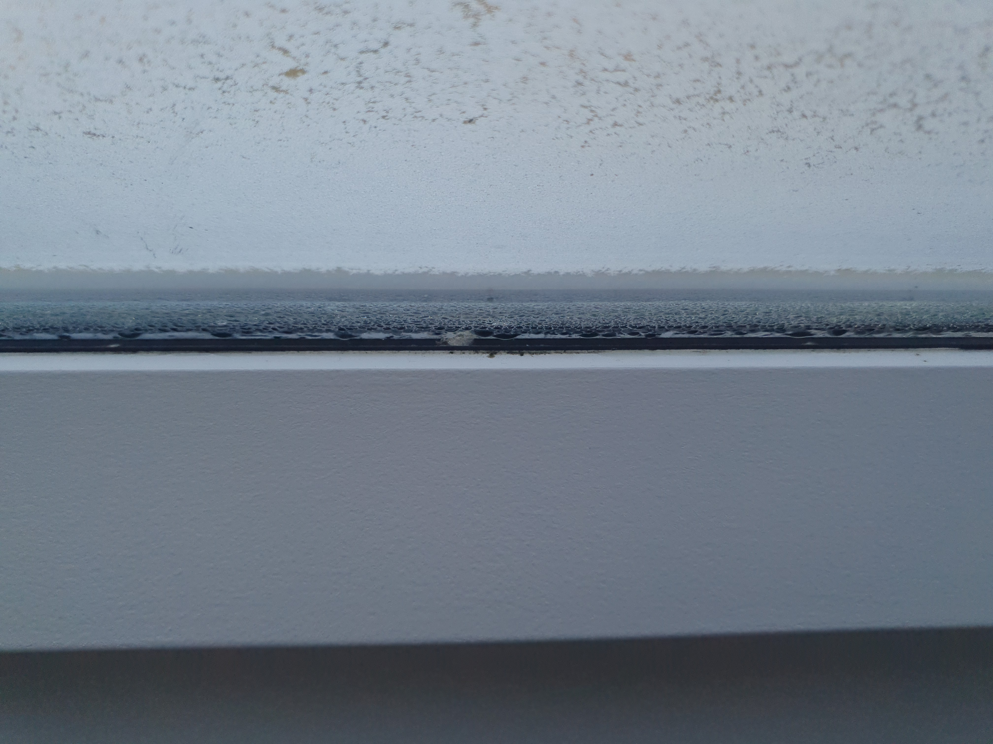

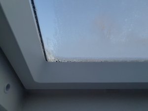

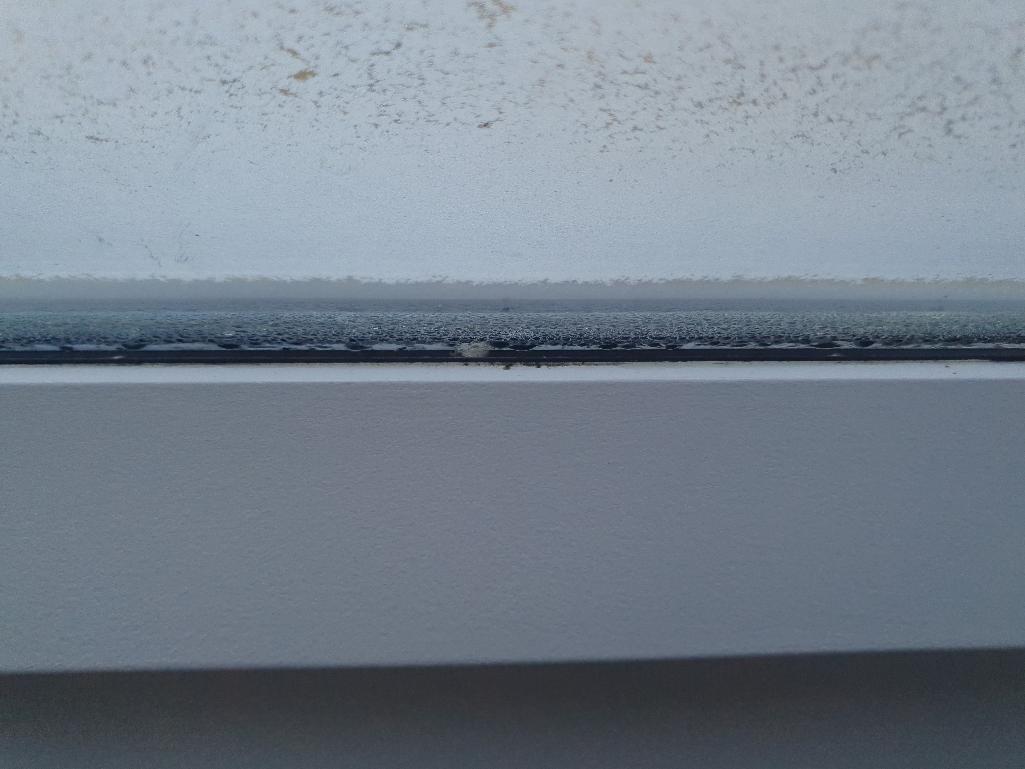

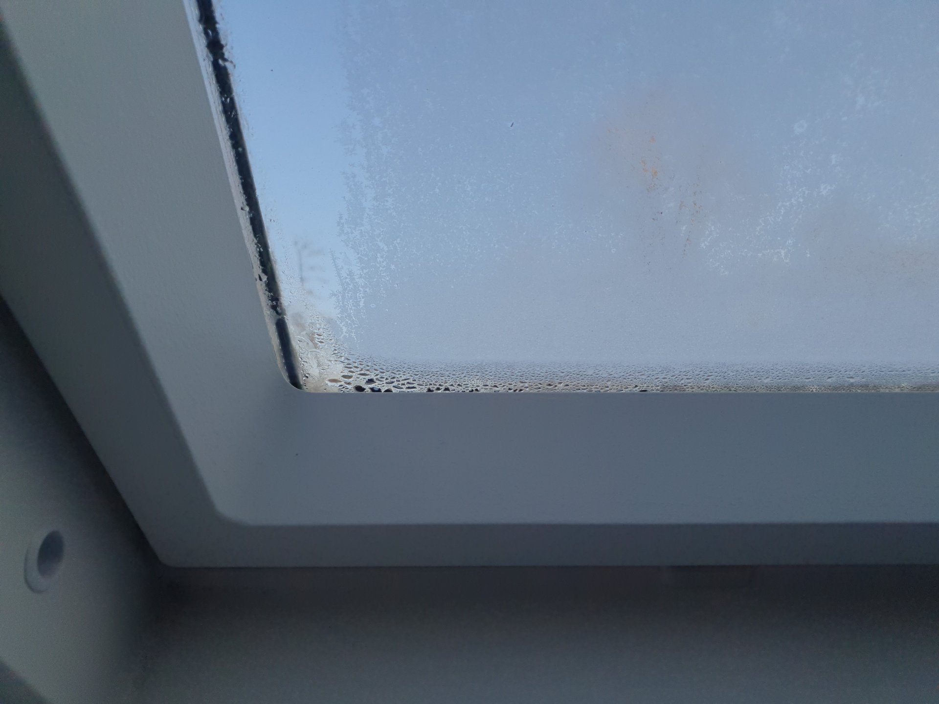

    wir haben eine Dachgeschosswohnung gekauft, Baujahr des Gebäudes 1967. Dach mit 20cm gedämmt, jedoch nur eine Dampfsperre von innen. Außen bedecken nur die Ziegel die Dämmung. Die Wohnung selbst wurde 1999 errichtet, die Dachgeschossfenster sind entsprechend von '99.
    Jetzt im Winter haben wir wieder mit Kondensatbildung am Fenster zu kämpfen. Gerade ganz unten am Fenster, bei der schwarzen Gummilippe. Die Fotos sind bspw. von heute mit der Temperaturkurve von heute:

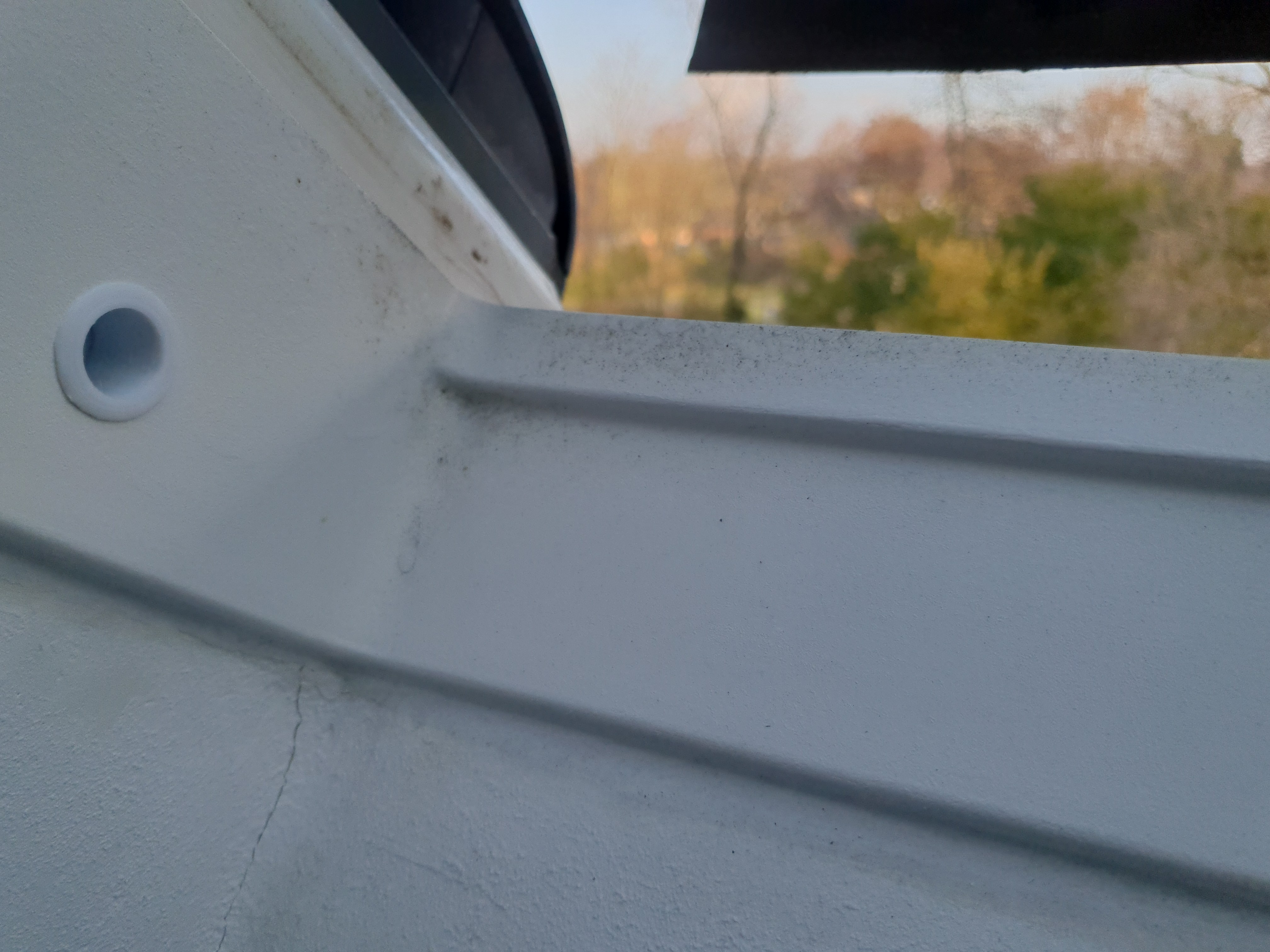

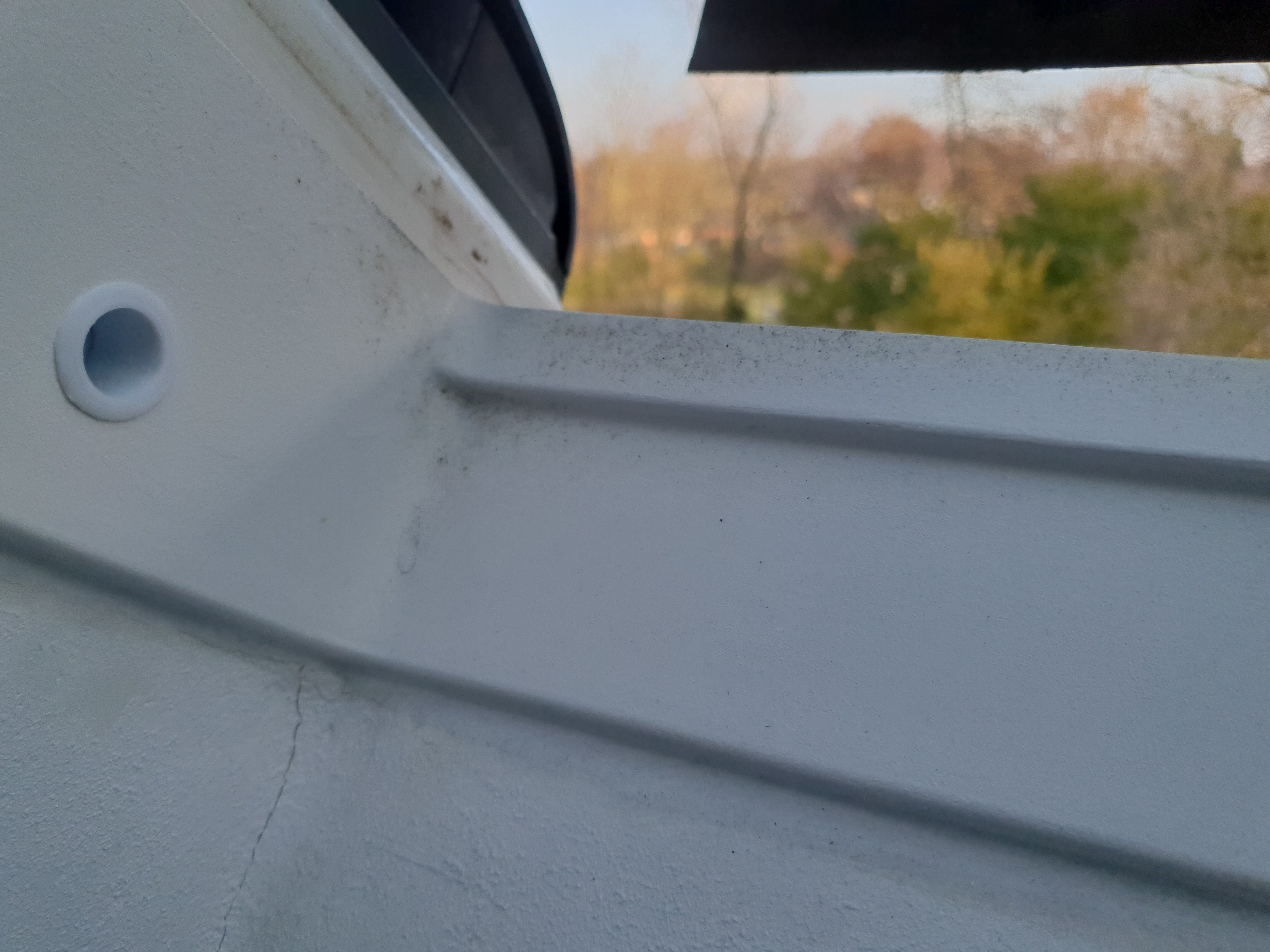

    Insgesamt haben wir sieben Dachgeschossfenster. Alle haben dieses Problem. Auch bspw. die im Wohnzimmer, obwohl dort am meisten geheizt wird:

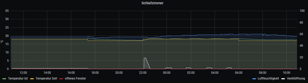

    In der Regel haben wir gut 50-60% Luftfeuchtigkeit in den Räumen. Im Schlafzimmer bei 17-18°C und im Wohnzimmer bei 20°C am Tag und 18°C in der Nacht. Generell sind wir mit den Temperaturen so zufrieden, auch letztes Jahr, obwohl wir dort mehr geheizt hatten, hatten wir das Problem. Leider bringt das lüften nicht wirklich viel, die Luftfeuchtigkeit sinkt dabei nicht wirklich, weil diese im Außenbereich genau so hoch ist.
    Gibt es irgendwie Schaumstoffabdeckungen für den unteren Bereich der Fenster, oder sollte ich mir irgendwelche Aquariumheizstäbe zulegen und diese im unteren Bereich anbringen?
    Oder muss ich damit leben und einfach jeden Tag die Fenster reinigen?
    Viele Grüße und vielen Dank für eure kommende Antwort!

    Unterer Glasrand sieht so aus, als wäre er ohnehin mit Tauwasserentwässerung konzipiert.

    Du erreichst am Fenster den Taupunkt und dann kondensiert es.
    Die einzige echte Abhilfe sind bessere Fenster. Man kann den Taupunkt auch durch mehr heizen und trockenere Luft verschieben, ganz weg bekommst du das Problem aber nicht solange die Fenster sich innen kalt anfühlen
    Und die Aussage ist falsch. Die relative Luftfeuchte mag ähnlich sein, die absolute Luftfeuchte ist bei -5 Grad aber sehr viel geringer. Lüften und heizen trocknet die Luft und trockene Luft verschiebt den Taupunkt

    Dann ist der Tauwasseranfall am Fenster normal.
    Feuchtigkeit - wie fast immer - auf fehlendes Heizen und Lüften zurückzuführen ==> auch wenn es jetzt in Eurem Fall nur doof, aber nicht schlimm ist.

    Okay, also auch wenn die relative Luftfeuchtigkeit gleich ist, macht es dennoch Sinn zu lüften. Werde entsprechend viermal am Tag stoßlüften. Fenster fühlen sich tatsächlich immer kalt an, auch die Außenrolladen bringen nicht wirklich etwas. Werde entsprechend damit leben und hoffen, dass das Problem sich ein wenig durch das richtige Lüften verabschiedet. Danke für eure Antworten! :)

    Selbst wenn die relive Luftfeuchtigkei außen hoher ist. Im Winter senkt Lüften eigentlich immer die relative Luftfeuchtigkeit im Innenraum. (wenn die Luft sich erwärmt hat)

    Um es konkreter zu machen: 10 Grad kalte Nebelsuppe (100% Feuchte) auf 20 Grad aufgewärmt -> 54% relative Feuchte
    Drunter ist es physikalisch nicht möglich (problematische) Feuchtigkeit in einen Wohnraum zu lüften. Und drüber ist die Differenz zur Außentemperatur unproblematisch.
    Du siehst, falsch machen kann man beim Lüften eigentlich nichts. Man darf nur nicht aus gut gemeinter aber falsch verstandener Sparsamkeit das Heizen vernachlässigen
