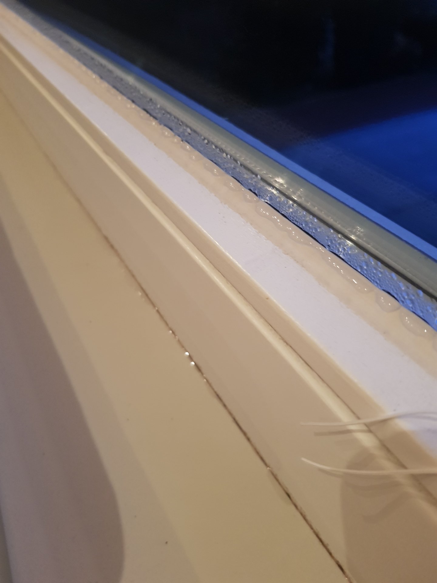

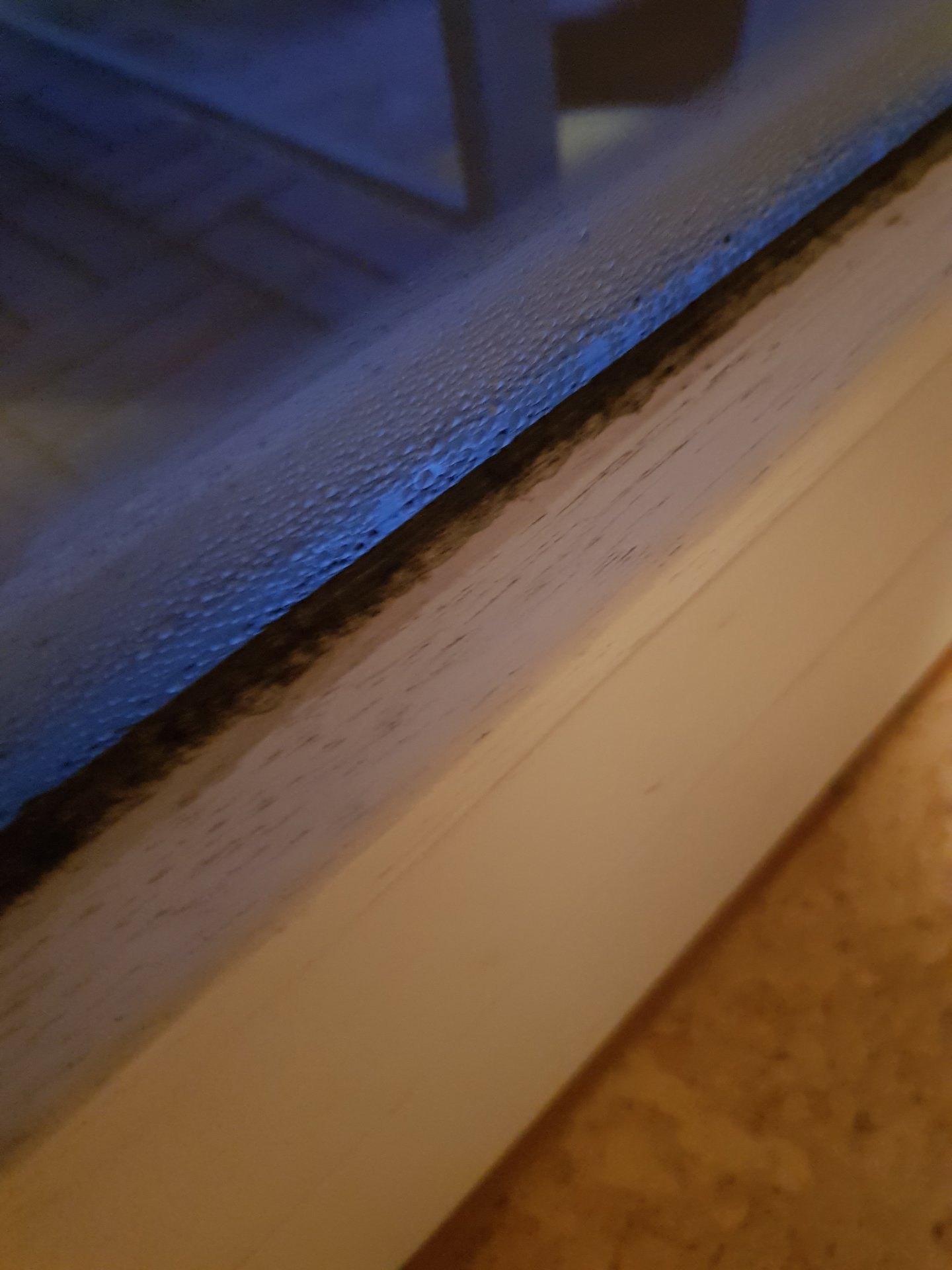

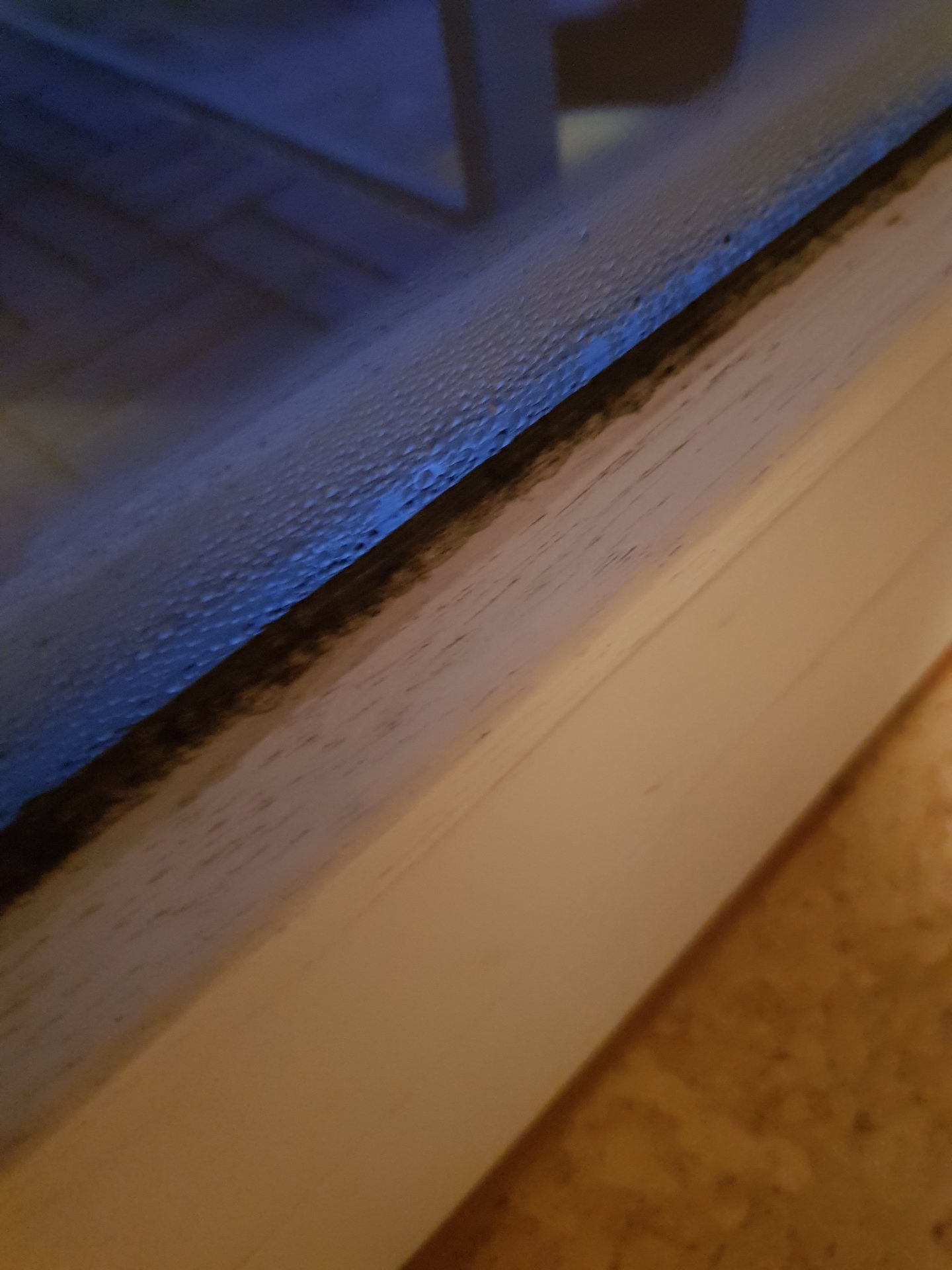

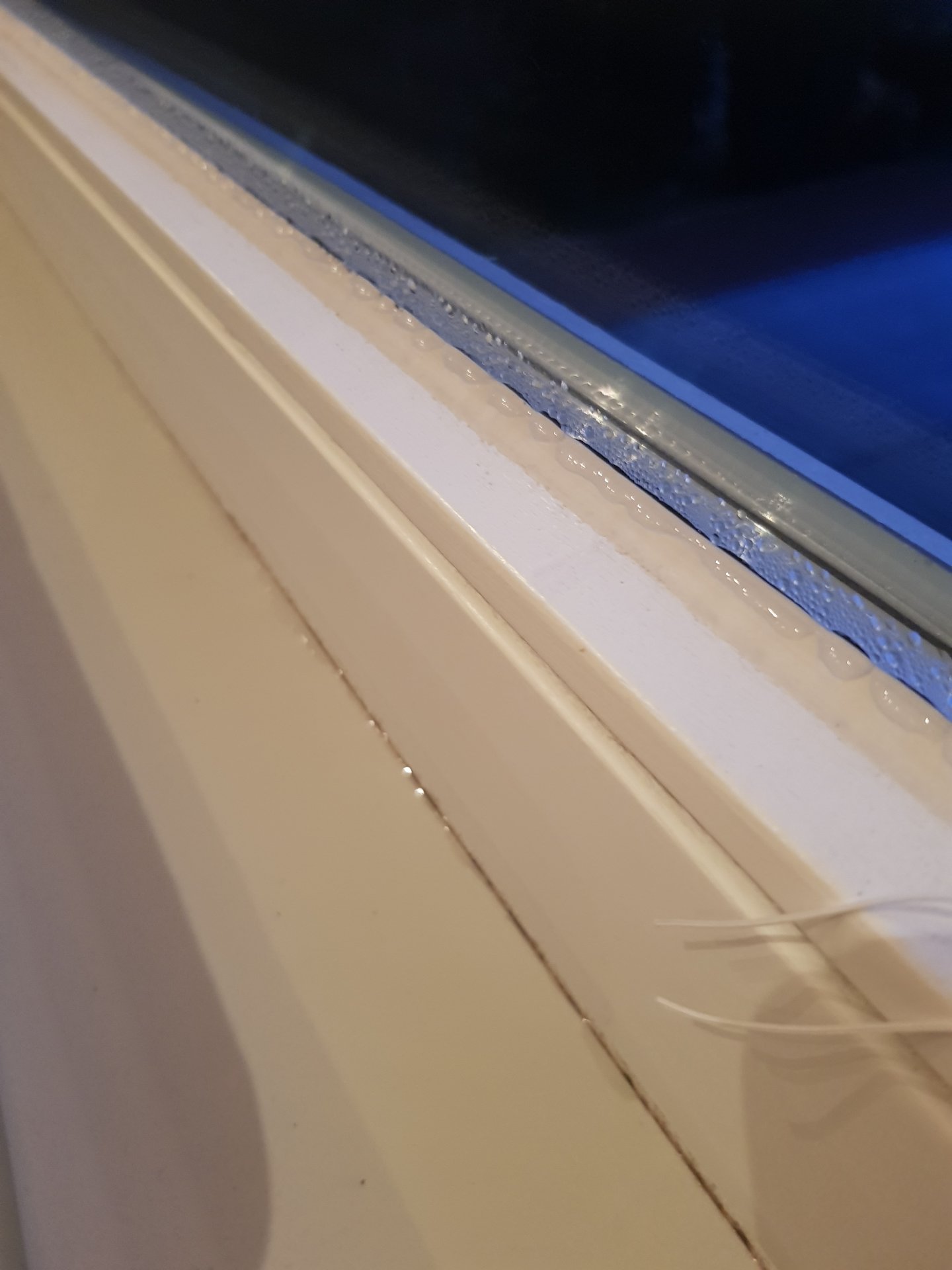

    Guten tag,
    wir haben ein problem an unseren fenster im wintergarten. der wintergarten wurde 2005 errichtet, so dass die fenster auch aus dem jahr 2005 stammen. es handelt sich um holzfenster
    die tage war es sehr kalt, so dass sich kondenswasser am unteren rand des fensters gebildet hat. auch an der silikonfuge zwischen rahmen und fensterbank ist es "nass". lufttemperatur 21,3° im raum, luftfeuchtigkeit 43 prozent. außentemperatur -5 grad. physikalisch kann ich mir das erklären, stichwort taupunkt, d.h. an den unteren rändern des fensters wo die glasfläche aus silikon trifft und dann der holzrahmen beginnt, offensichtlich eine "wärmebrücke" existiert. scheinbar scheint das silikon zwischen scheibe und rahmen nicht mehr die kälte zurück zu halten, so dass es hier kondensiert. ebenso an der silikonfuge zwischen fensterbank und rahmen. hierfür spricht auch, dass das glasfläche des fensters ansonsten nicht mit kondenswasser belegt ist, sondern nur die unteren ränder
    ich suche einen profi, der mir bei diesem problem behilflich ist und solch problematiken alltäglich löst.
    ich könnte mir vorstellen, dass man das silikon zwischen fensterglas und rahmen tauscht (? geht das?) und das man die verbindung fensterbank rahmen neu und besser abdichtet.
    ich habe ebenfalls thermographieaufnahmen gemacht. hier kann man das problem ebenfalls sehr schön erkennen.

    Die Luft kühlt am Fenster ab und sinkt nach unten. Dann kondensiert die Feuchtigkeit.
    Nicht das Silicon ist der Übeltäter.

    Wärmedämmendes Silikon verwenden. :mauer
    Das ist normal bei diesen Temperaturen. Wisch es ab und es ist gut.
