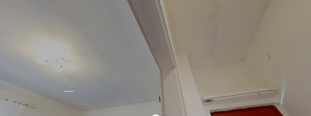

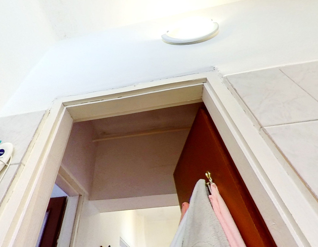

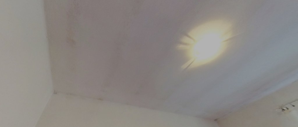

    Problem:
    Die Decke ist scheinbar mit Stahlträgern und Beton(-Platten?) realisiert. Da es keine Dämmung gibt, werden die Stahlträger kälter als der Beton, d. h. Kondenswasser bildet sich genau an diesen Trägern was zu Schimmel führt. Daher sind die Träger auch relativ gut erkennbar. [​IMG]
    Idee:
    Meine Idee war es nun, die Deckenfläche mit 3cm Kalziumsilikatplatten zu bedecken, um die Feuchtigkeit dort zu puffern. Da die Platten ja auch eine leichte Dämmwirkung haben, ist die Frage, ob die Deckenfläche dann tendenziell weniger auskühlt als die Wandflächen. Das würde ja dann dazu führen, dass sich das Wasser nicht auf den Platten an der Decke niederschlägt sondern an den Wänden.

    Ist das wirklich eine Ziegeldecke mit Stahlträgern und oberseitigem Aufbeton? Oder sind da unterseitig doch evtl. "nur" die Trockenbauschienen einer GK-Decke sichtbar? Eine Klopfprobe gibt die sofortige Antwort.
    Zum Thema Oberflächentemperatur nach Sanierung kann man ja mal vor Sanierung jetzt im Winter eine Thermografie machen, dann sieht man, ob es sich wirklich um schimmelpilzkritische Oberflächentemperaturen handelt oder ob hier eine Kombination aus zu hoher Raumluftfeuchte handelt. Vielleicht sielt auch Fogging eine Rolle.
    Wenn das DG sowieso ausgebaut werden soll macht tatsächlich eine kurzfristige Billiglösung der onberseitigen Deckendämmung mehr Sinn.

    Tatsächlich keine GK-Decke und auch kein Fogging. Vor Schimmelvernichter hat man eindeutig den Befall erkennen (und riechen) können. Als Anfang Januar der Energieausweis erstellt wurde, hat der nette Herr festgestellt, dass die Träger von den Wänden her kühler sind als zur Raummitte. Daher dachte ich, dass es mit den Außenwänden zu tun hat. Kann aber auch damit Zusammenhängen, dass in der Raummitte das Wärme-Luftvolumen höher ist als zu einer kalten Außenwand (in die Wärme ohne Dämmung ja auch abstrahlt).
    Trocken ist ja ein relativer Begriff. Zugegeben habe ich keine Messreihe von Feuchtigkeit in Wänden und Deckenbereichen über mehrere Tage zu unterschiedlichen Zeiten und Raum-/Außentemperaturen. Dass es dort immer wieder zu Feuchtigkeit kommt ist klar, sonst gäbe es keinen Schimmel. Eine Dauerdurchnässung schließe ich hier aber (trotz fehlender Messungen) aus, da Wände trocken und die Dachkonstruktion intakt ist. Daher war die ursprüngliche Idee, in einer Trockenphase Kalziumsilikatplatten zu verbauen, um diese Feuchtigkeit zu puffern.

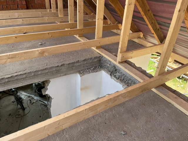

    Die Deckenkonstuktion
    Niemand konnte es wirklich sagen, nun weiß man es. Stahlträger und dazwischen Platten aus Keramik (Bezeichnung ist mir unbekannt und kannte auch nur solche aus Beton). Klar auch, dass durch die Hohlkörper die Zwischenteile nicht so schnell auskühlen wie die Stahlträger. Ein Durchbruch wurde gemacht (für spätere Treppe) und die Durchlüftung ist nun sogut, dass nur noch vereinzelt Schimmelbildung zu sehen ist. Ich bezweifle aber, dass eine reine Deckendämmung von oben reicht, um die Oberflächenwärmedifferenz auszugleichen, sodass sich keine Feuchtigkeit mehr an den Stahlträgern ablagert.
    Das Dach
    Balken wurden ausgetauscht und auch die Fußpfette auf einer Seite, da sich diese bereits eindrehte und auch aus mehreren Teilen bestand. Siehe Bild:
    Weiter wurden die Balken mit denen gegenüberliegenden versteift. Ein Teil der Fußfetter (siehe Bild) liegt dabei nicht auf, hier wird später eine Außenmauer hochgezogen und wird dort ebenfalls noch unterstützen. Das war leider vorher nicht möglich, was eigentlich geplant war. Sich gegenüberliegende Dachbalken wurden miteinander verschraubt. Das hebt den Boden was nicht schlimm ist, denn Platz nach oben ist genug. Dafür entsteht viel Raum für Bodendämmung, was nicht das schlechteste ist.
    Fragen:
    1) Mach eine Deckenheizung bzw. ein Heizkabel entlang der Stahlträger Sinn, wenn sie von unten her freigelegt werden? Alternativ: Gibt es eine Streifendämmung für den Zweck, nur diese Stahlträger vom EG zu Dämmen? Erfüllt evtl. ein Wasserabweisender Anstrich die Funktion, dass es dort nicht mehr zu Schimmelbildung kommt, da das Wasser an der Oberfläche schneller wieder von der Raumluft aufgenommen werden kann? Evtl. doch lieber Kalziumsilikatplatten? Weniger Feuchtigkeit von Außen durch Boden und andere Defekte, bessere Raumluftzirkulation und Dämmung im OG reichen? Ich weiß nicht warum ich skeptisch bin.
    2) Der Boden im OG wurde damals mit einer ca. 5 - 8 cm dicken Betondecke ausgegossen. Sollte hier nun vor einer Dämmung eine Dampfsperre gelegt werden? Welche Dämmung wurdet ihr hier empfehlen? Es folgt danach auf der Holzkonstruktion ein Oberboden.
    3) Der Durchbruch zum OG wurde gemacht, da dort ein Treppenaufgang entstehen soll. Wie sind hier die freiliegenden Stahlbalken zu "behandeln". Können diese einfach mit z.b. Bauschaum seitlich "abgedichtet" werden?
