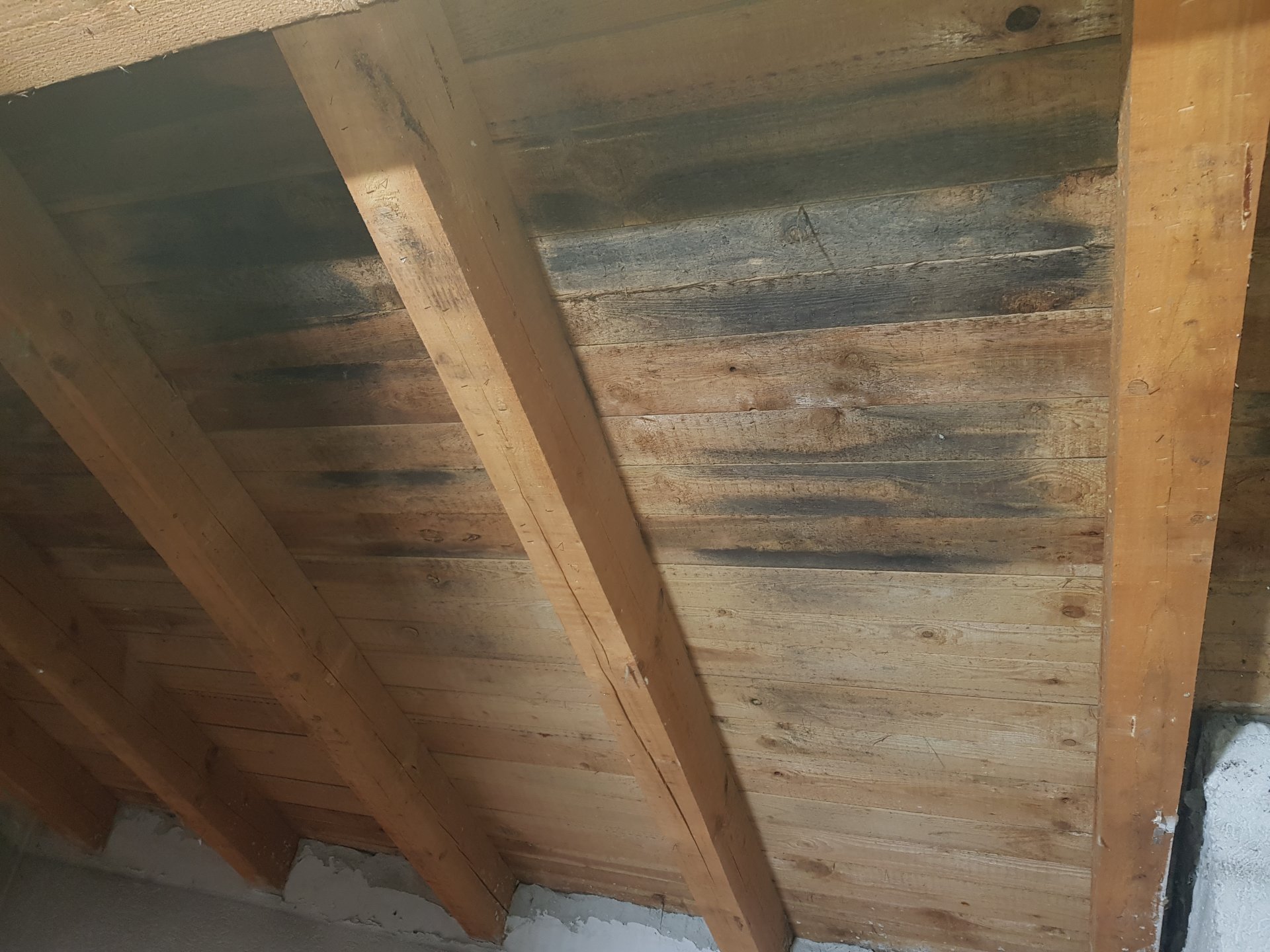

    Hallo.
    Nach langer Problemsuche bin ich auf dieses Forum gestoßen.
    Unser Dachgeschoss wird renoviert, das Dach ist aus den 80er Jahren und wurde mit Pappe und Schindeln gedeckt.
    Die Isolierung ist bisher aus Glaswolle und Alukaschiert.
    Beim Abnehmen der alten Isolierung sind uns viele schwarze Flecken aufgefallen, holzfeuchte war bei 18%.
    Geplant war es, neuen Klemmfilz einzulegen und eine Dampfsperre aufbringen zu lassen.
    Darüber habe ich aber unterschiedliches gelesen.
    Ist meine Planung richtig und die Feuchtigkeit im Holz in Ordnung?
    Muss ich noch etwas machen, oder kann ich mit dem isolieren starten?
    Ich danke euch vielmals für die Hilfe!

    Ich wäre da etwas vorsichtig. Wenn über der Schalung Dachpappe liegt, halte ich das Dämmen für problematisch, weil die Dachpappe dampfdicht ist.
    Bevor Du Dir den Schimmel züchtest, sollte die Sache ein Fachmann vor Ort anschauen.

    Typisches 80er-Jahre-Problem. Da hat man sowas noch mit Glaser gesundgerechnet. Heute weiß man, dass die raumseitige Ausführung der Dampfsperre meist mehr Fehlstellen aufweist als die außenseitige Abdichtung und dass es demzufolge zu einer Auffeuchtung der Dämmung kommt.
    Ganz schlimm ist das bei Flachdächern dieser Bauart
    https://informationsdienst-holz.de/...au_Handbuch/R03_T02_F01_Flachdaecher_2019.pdf
    Ein Bauphysiker könnte mal mit WUFI einen solchen Fall durchrechnen und prüfen welche adaptive bzw. variable Dampfbremse dort raumseitig passen könnte um zusammen mit HWF-Dämmung eine gewisse Pufferung und sommerliche Austrocknung zu ermöglichen.
    Schicken Sie Ihre Beschreibung mal an proclima - vielleicht rechnen Die Ihnen das mal durch und empfehlen ihnen gleich die richtigen Baustoffe (Folien).
