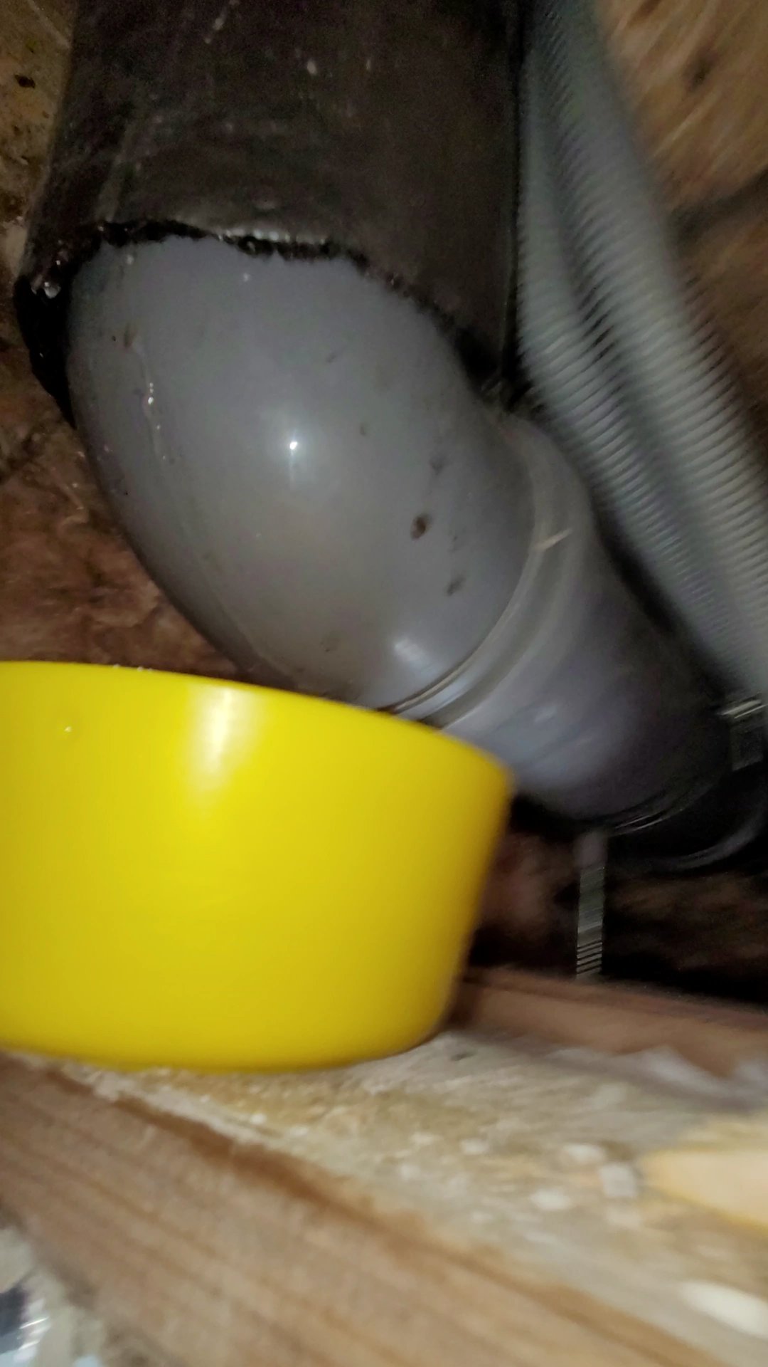

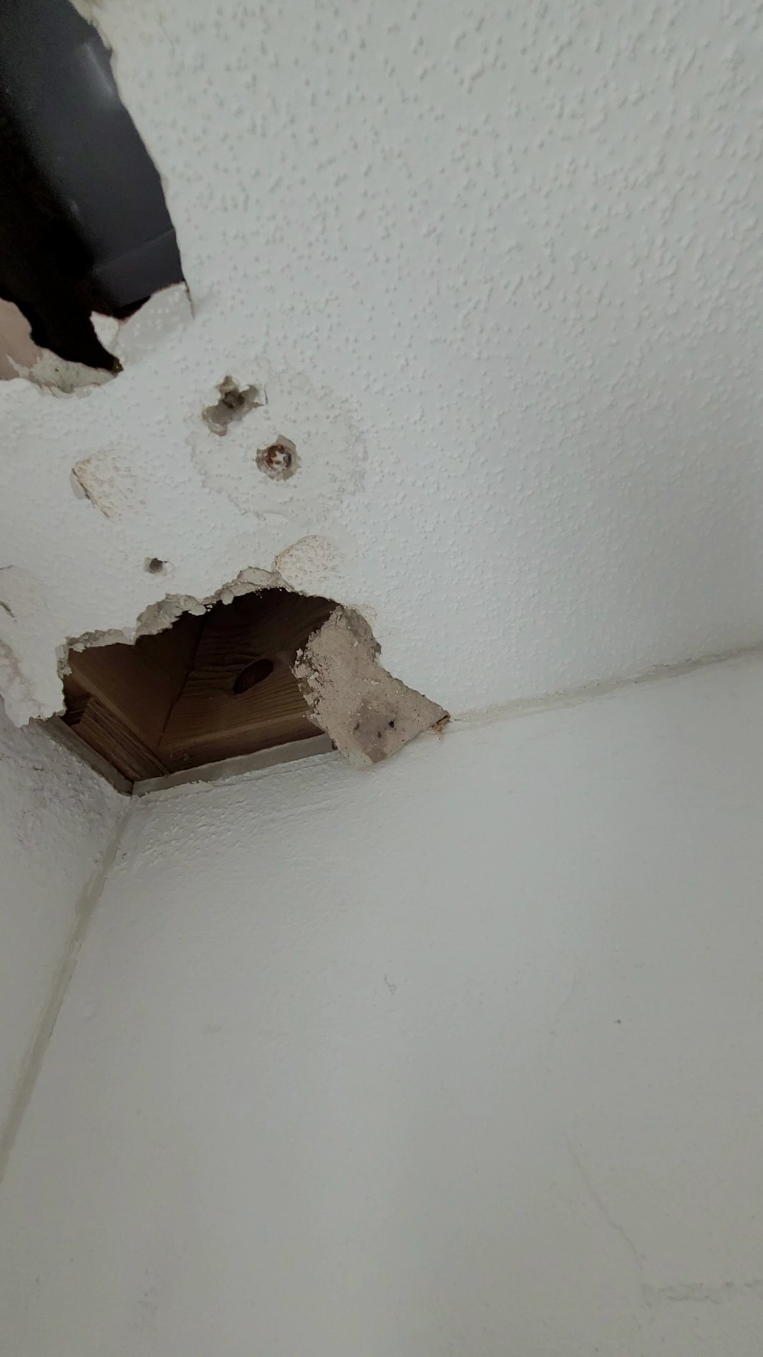

    Guten Tag zusammen,
    mein aktuelles Problem-> am Rohr der Abwasserentlüftung tropft Wasser
    Auf den Bildern seht ihr die offene Decke im EG Gäste WC. Die Entlüftung macht hier einen knick und geht nach oben durch das Hauptbad und dann durch die Dampfsperre ins Kaltdach. ( Fertighaus KFW70) Im Hauptbad ist diese verkoffert in einer Ecke.
    Mein erster Verdacht letzten Winter war, dass die Durchdringung ins Kaltdach undicht ist. Dies war auch so, es waren neben dem Rohr zwei 20cm lange Einschnitte. Diese habe ich großflächig mit Rissan verklebt.
    Jetzt tropft es allerdings wieder.
    - ich könnte mir vorstellen, dass noch mehr Risse in der Dampfsperre sind, aber wie finde ich diese?
    - ist es vielleicht gar kein Kondenswasser von Außen sondenr vom Rohr inneren, wie finde ich dies heraus
    Auffällig ist, dass im Hauptwinter nichts tropft, durch unsere LLWP haben wir in der Regel dann sehr niedrige
    Luftfeuchtigkeit im Haus.
    Über eure Ideen freue ich mich.
    Vielen Dank

    Kommt warme feuchte Luft auf ein kaltes Rohr, gibt es Kondensat.
    Da hilft nur Isolierung mit Dampfbremse wie man es bei Wasserrohren macht.
    Und die Durchführung durch Folien muss mit Manschette gemacht sein. Kann man mit Folie, Gewebeklebeband und dauerelastischen Dichtstoff auch prima selbst machen.
    Luftdichtheitsmanschette selbst gemacht - dach+holzbau
