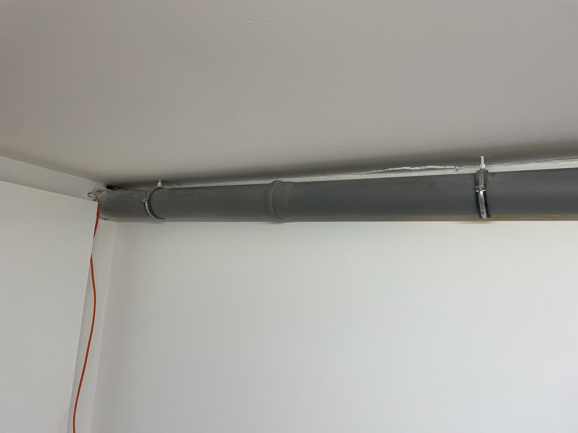

    Hallo Experten,
    vielleicht kann mir jemand helfen.

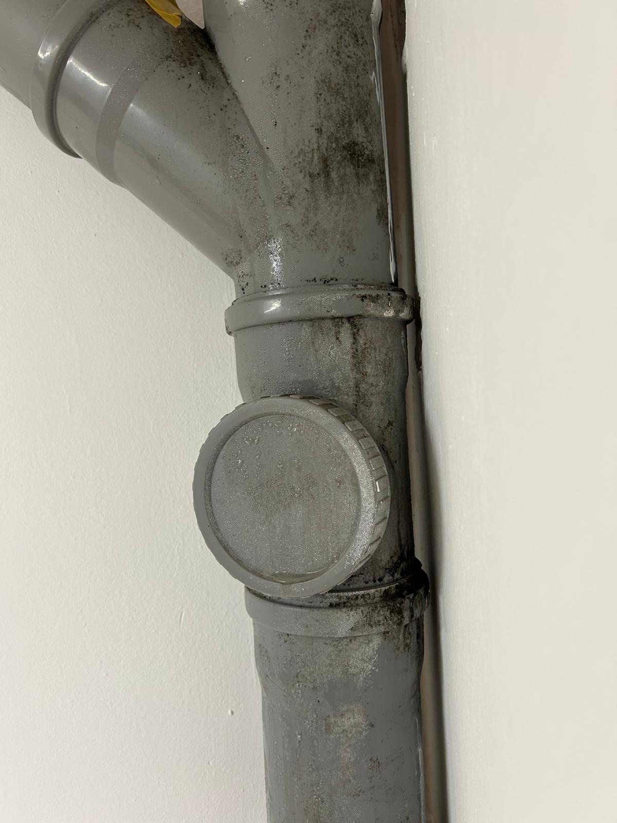

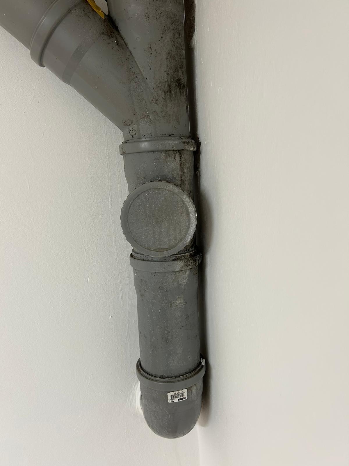

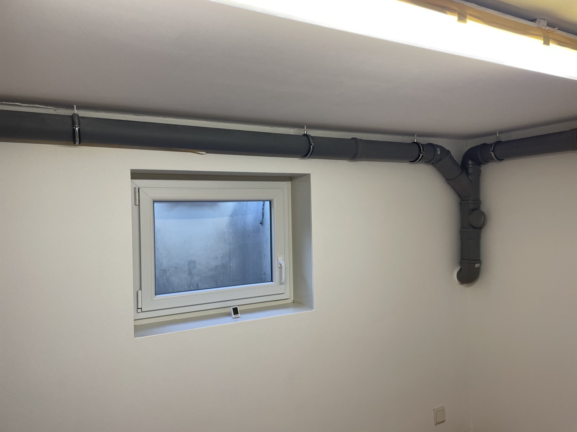

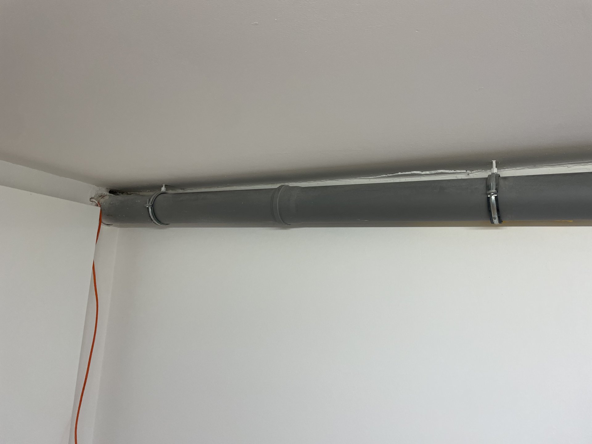

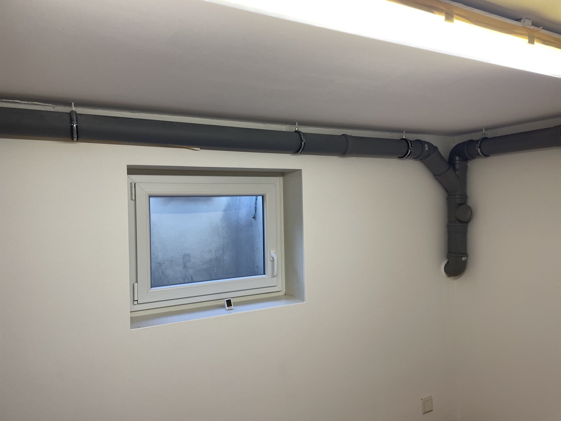

    Ich habe nachträglich einen Heizkörper in einen bis dato ungeheizten Kellerraum eingebauen lassen .
    Was weder der Heizungsbauer noch ich bedacht haben ist das Abwasserrohr von Küche und Bad welches offen an der Decke entlang läuft.

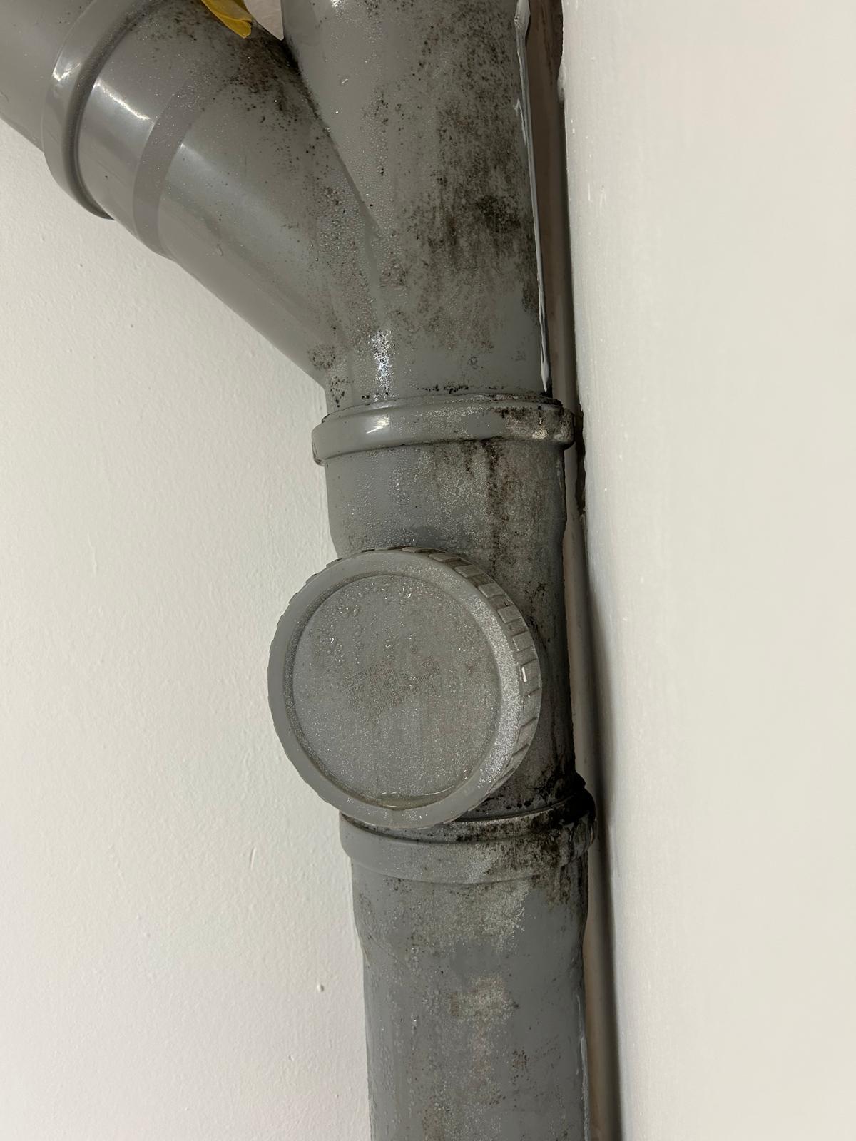

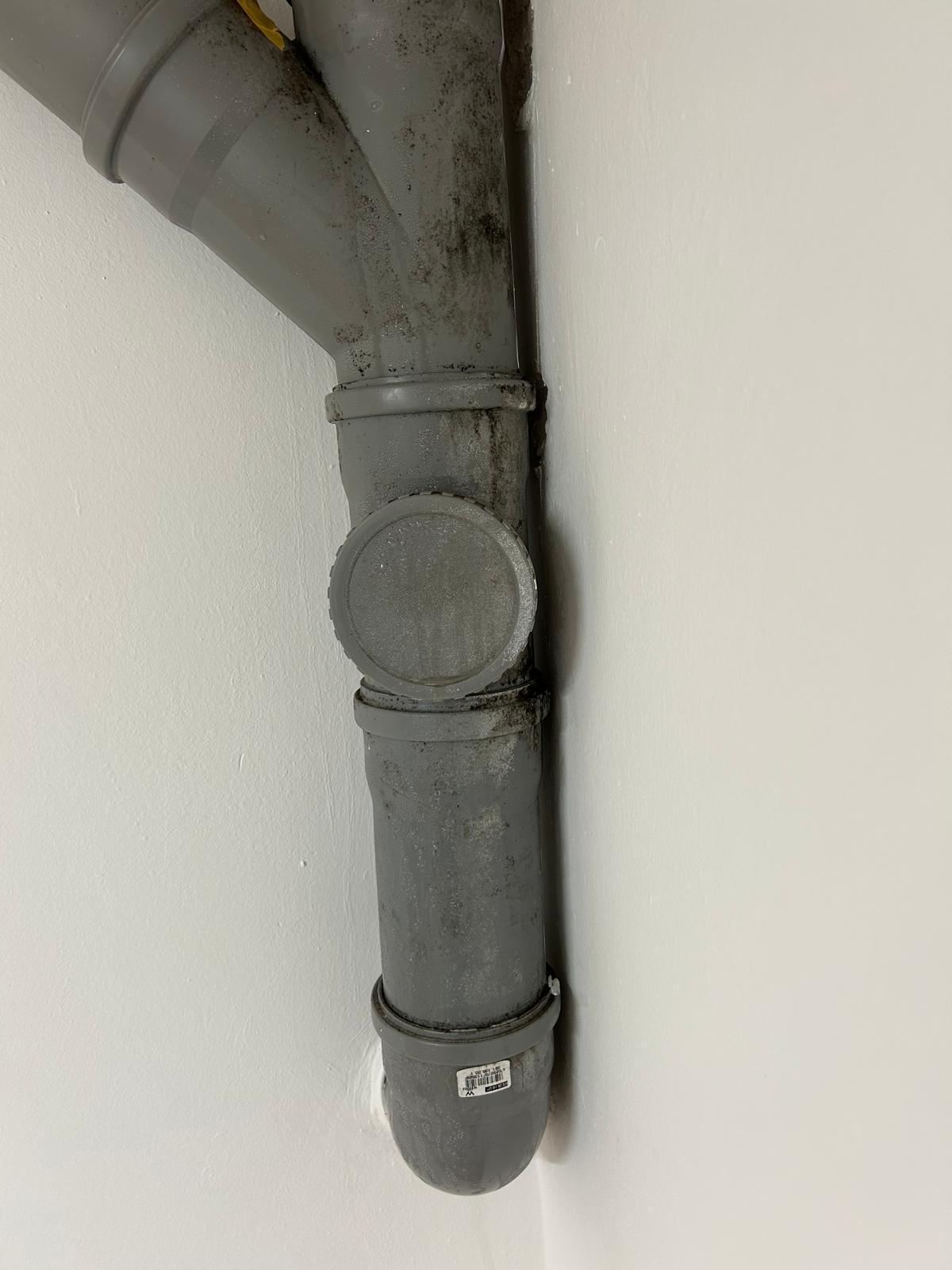

    Genau an der untersten Stelle wo das Abwasser durch die Ausenwand in Richtung Straße geführt wird ist es wohl so kalt das jetzt beim heizen dort eine Menge Kondenswasser und Schimmel entsteht.
    Hat hier irgend jemand eine Idee wie ich das Problem in den Griff bekommen?
    vielen Dank im voraus

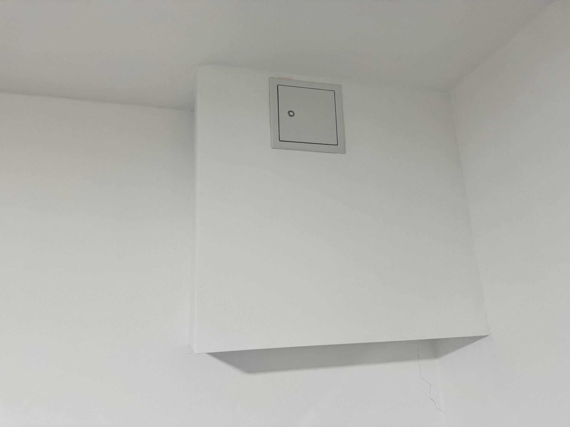

    Einmal die Oberflächentemparatur vom Rohr und angrenzende Bauteile Messen. Am besten wenn es draußen kalt ist.

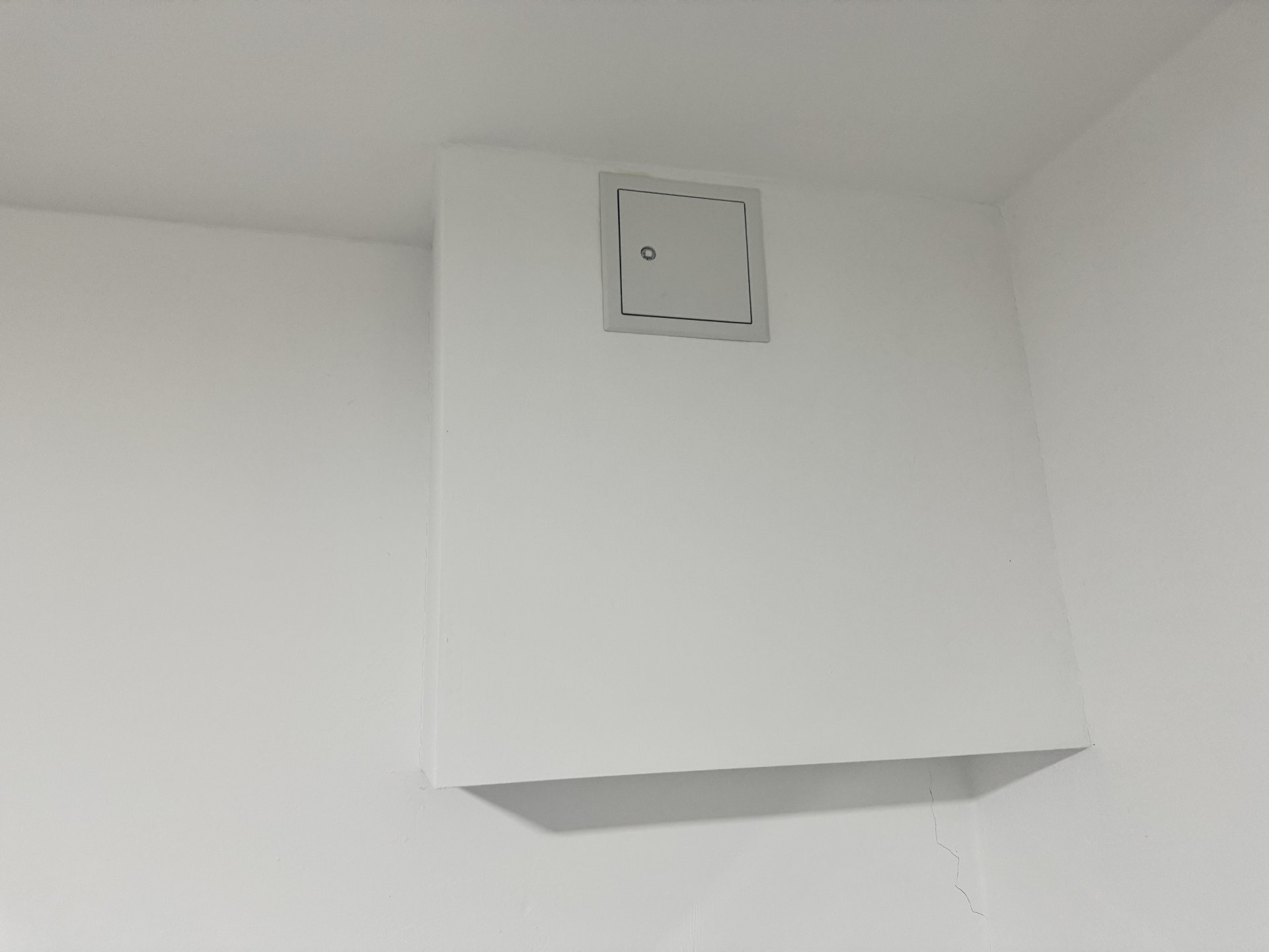

    Lösung wäre diesen bereich in Dämmung zu packen und verkleiden mit einem Revisionstür.
    Das Problem sollte damit gelöst werden.

    Musterfoto

    vielen Dank für die schnelle Antwort,
    welche Dämmung würdest Du verwenden einen roten PE Schlauch stelle ich mir inbesonder wegen der Formstücke eher schwierig vor.

    Einfach in Stein oder Glaswolledämmung einpacken.
  6. BaUT
    9.511
    5.993
    die alukaschierte!
