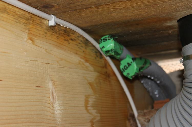

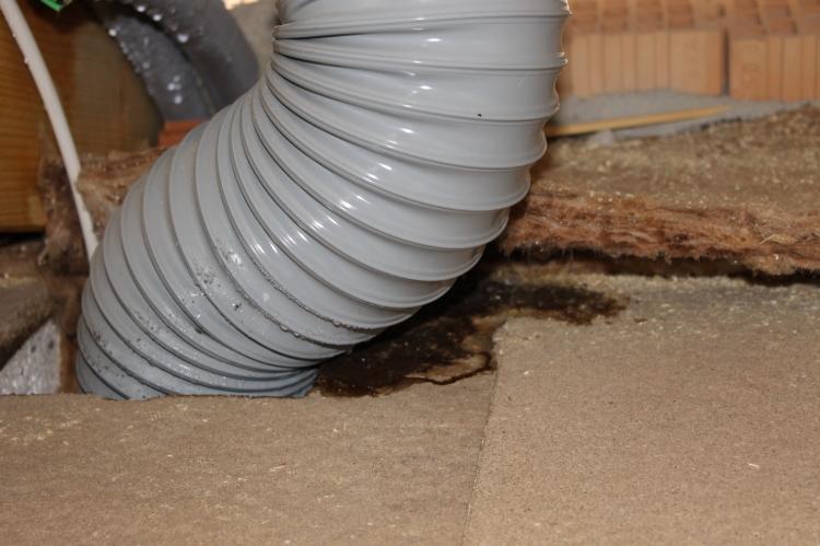

    wir haben im Sommer unseren Neubau bezogen. Der Dachboden ist ein kalter Dachstuhl. Letzte Woche ist mir am Dachboden ein muffiger Geruch aufgefallen. Daher habe ich mit das Entlüftungsrohr für das Abwasser näher angesehen und festgestellt, dass der Balken wie auch die Bretter neben dem Entlüftungsrohr komplett feucht und verschimmelt sind. Kann mir jemand sagen woher diese Feuchtigkeit stammt? Auf den bildern sieht man zwei Leerrohre für einen späteren Fotovoltaikanschluss und auf das große Rohr für die Abwasserentlüftung. Müsste das Rohr für die Entlüftung nicht gedämmt sein bzw. fehlt an der Stelle, wo das Rohr durch den Boden geführt wurde die Dämmung?

    rohre dämmen und belüftung im speicher prüfen!

    Zusätzlich die Luftdichtigkeitsebene an den Durchführungen der Leitungen prüfen! Blower-Test mit Leckageortung!

    Durchführung des Strangbelüfters kontrollieren(lassen) und den Sitz des Faltenbalges auf dem Rohr kontrollieren. Bei der Menge an Kondensat gehe ich eher von einer schlechten Verbindung der Rohre untereinander aus, vielleicht fehlt auch einbe Dichtung, oder der Faltenbalg ist nicht richtig auf dem Rohr.
    Sind Lücken in der Wärmedämmung?
    Ist die Dampfbremse richtig angeschlossen?
    Gerade an Durchführungen und Wandanschlüssen sind die meisten Fehler vorhanden

    ungedämmt + faltenbalg = no way!

    @Flocke: Was ist mit "Dampfbremse richtig angeschlossen" gemeint. Wie auf dem zweiten Bild zu sehen ist, wurde aus der Dämmung der Geschossdecke eine Rechteck ausgeschnitten. Hier führt das Rohr hindurch.

    die dampfbremse müßte unter dem styroppor sein, wenn du eine holzbalkendecke hast oder das entlüftungsrohr nicht mit verputzem mauerwerk im darunterliegenden geschoß verbaut wurde.
    ... also wenn neben dem rohr ein luftverbund mit darunter liegenden räumen vorhanden ist.

    bei meinem nachbarn war das flex abluftrohr über das kg rohr gesteckt, so dass innen kondensiertes wasser beim zurücklaufen in die dämmung floß literweise.

    Heute waren die Handwerker da. Haben die Spannplatten und die darunterliegende Styopordämmung großflächig weggeschnitten. Es hat sich herausgestellt, dass das die Muffe des flexiblen Rohres nicht fest im anderen Rohr war und die Dichtung fehlte. Sie haben die Dampfbremse erneuert, die Muffe festgemacht und das Flexrohr isoliert. Anschließend wurde das Styropor und die Spannplatten neu verlegt. Ich hoffe das es damit gewesen ist. Vielen Dank für die schnellen und sehr hilfreichen Antworten!

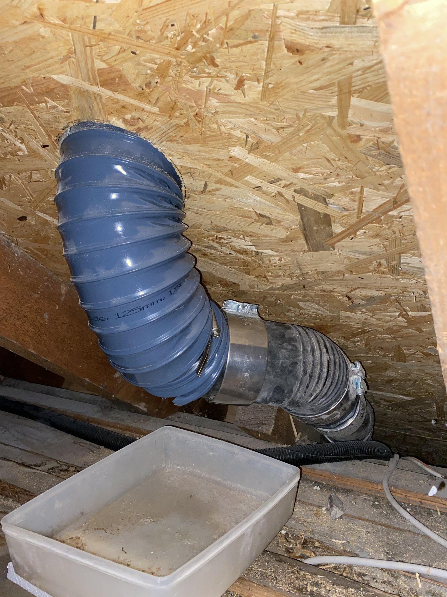

    Ich weiß jedoch schon, dass es offensichtlich zwischen dem flexiblen Balgrohr und dem Abwasserstrang eine Leckage gibt. Das flexible Rohr ist über das DB20 Rohr gestülpt und mit einer Rohrschelle fixiert. Allerdings trofft es gelegentlich aus dem Balkrohr. Es tropft von innen, daher gehe ich stark von Kondenzwasser aus!
    Meine Frage ist jetzt, was sich hierbei am Besten zum Abdichten eignet?
    Nur die Schelle scheint ja nicht zu helfen...

    Am Besten eignet sich eine fachgerechte Verlegung, indem die Rohre in Fließrichtung ineinander gesteckt werden. Ein ordentlicher Lüfteranschluss hat ein Spitzende, welches in das von unten kommende Rohr gesteckt wird.
    Wenn der Dachraum noch dazu warm und feucht ist, muss der Lüftungsstrang geschlossenzellig gedämmt werden, um Außenkondensation zu verhindern.
