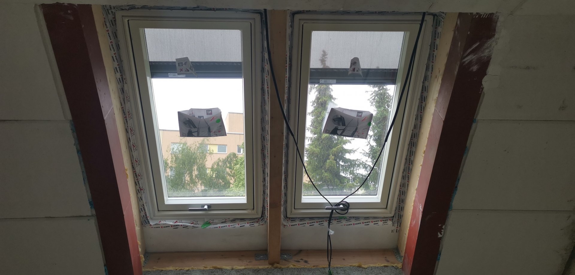

    ich habe heute Kondenswasser an Dachfenstern entdeckt und das im Hochsommer. Auch an der Folie, die geklebt wurde, um abzudichten ist Wasser vorhanden. Nun, wir befinden uns noch im Rohbau. Die Hülle ist geschlossen. Das Bauwerk ist aus Porenebeton. Der nächste Schritt wäre, das Dachfenster mit Dämmung und Rigipsplatten zu erweitern. Nun habe ich etwas Angst, dass ich später Probleme mit Kondenswasser und Schimmel bekomme.
    Im Winter kann ich das nachvollziehen, aber im Sommer? Soweit ich das verstehe, ist es anscheinend im Haus zu kühl und draußen zu heiss und es bildet sich Wassser. Wenn ich eine Weile nicht auf der Baustelle bin, dann ist nicht natürlich nicht gelüfter, aber ehrlich, solche Verhaltensweise kenne ich im Sommer nicht.

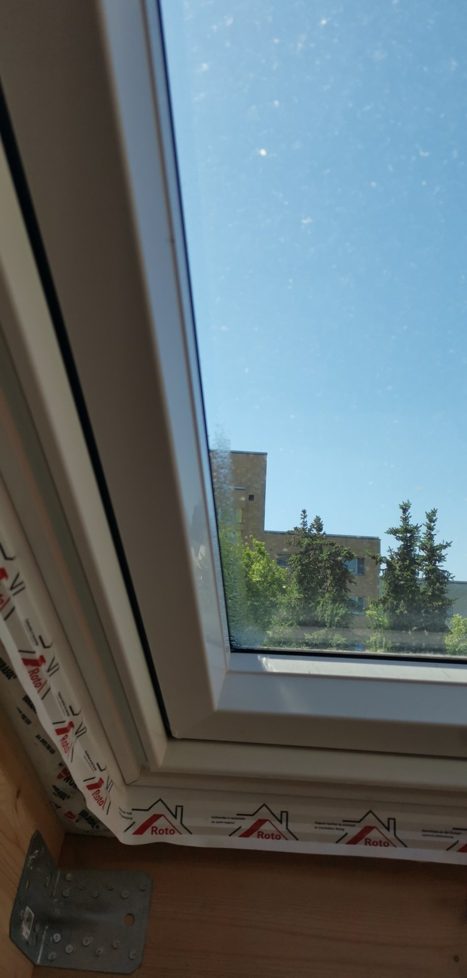

    Hier ein Bild davon, falls noch relevant.

    BaUT dachte eher an ein Bild der Einbausituation, als an eines vom Kondensat.....
    wie wird denn der Dachboden be- / entlüftet?
    Eine Dampfbremse sehe ich nicht,

    Wenn die Luft im Rohbau feucht ist, bildet sich an kälteren Flächen Kondensat.

    ...das bisl Kondensat am Scheibenrand ist doch nicht der Rede wert.

    hatte ich jetzt auch ein Jahr lang, nachdem das komplette Haus von Innen neu verputzt wurde. Bei dem bisschen würde ich sagen, das ist Feuchtigkeit aus der Bauphase. Wenn es nachts draußen relativ kalt ist,schlägt es sich am Fenster nieder.

    Eine klassische Dampfbremse gibt es nicht, da die Platten aus Porenbeton bestehen, s. Foto. Dampfbremse mit Wolle würde ich später anbringen, wenn ich das Dachfenster mit Rigips verkleide.
