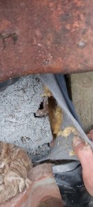

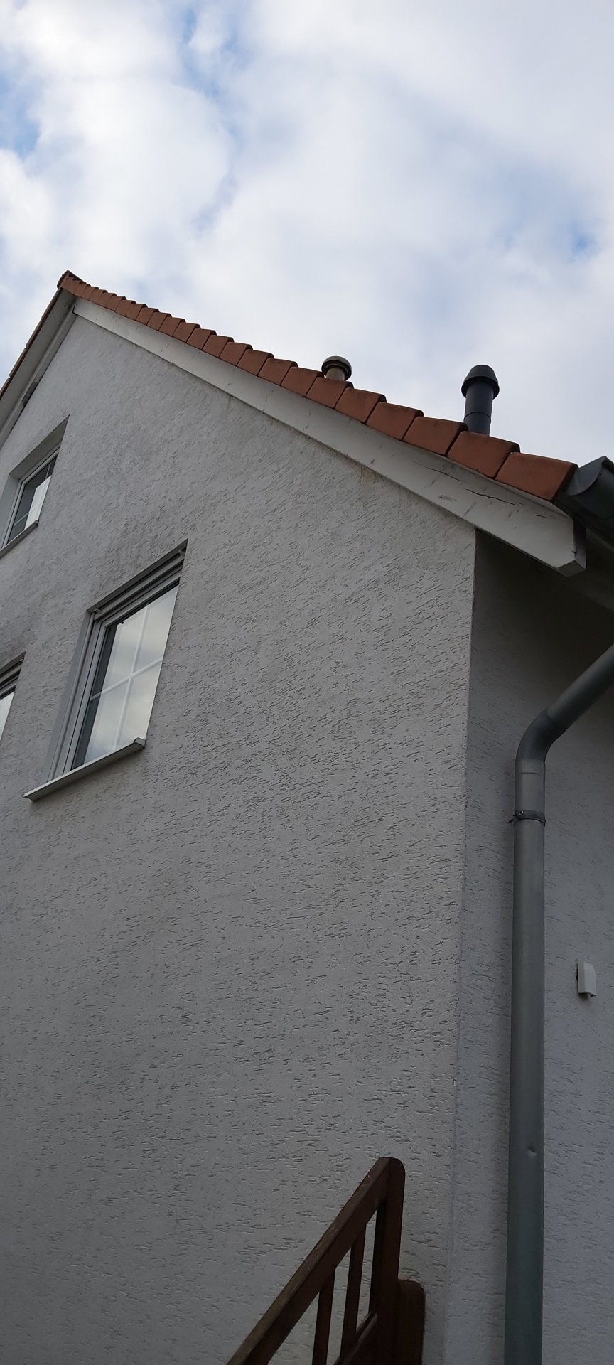

    Ich hoffe ich bin hier in der richtigen Rubrik gelandet.
    Ich habe folgendes Problem:

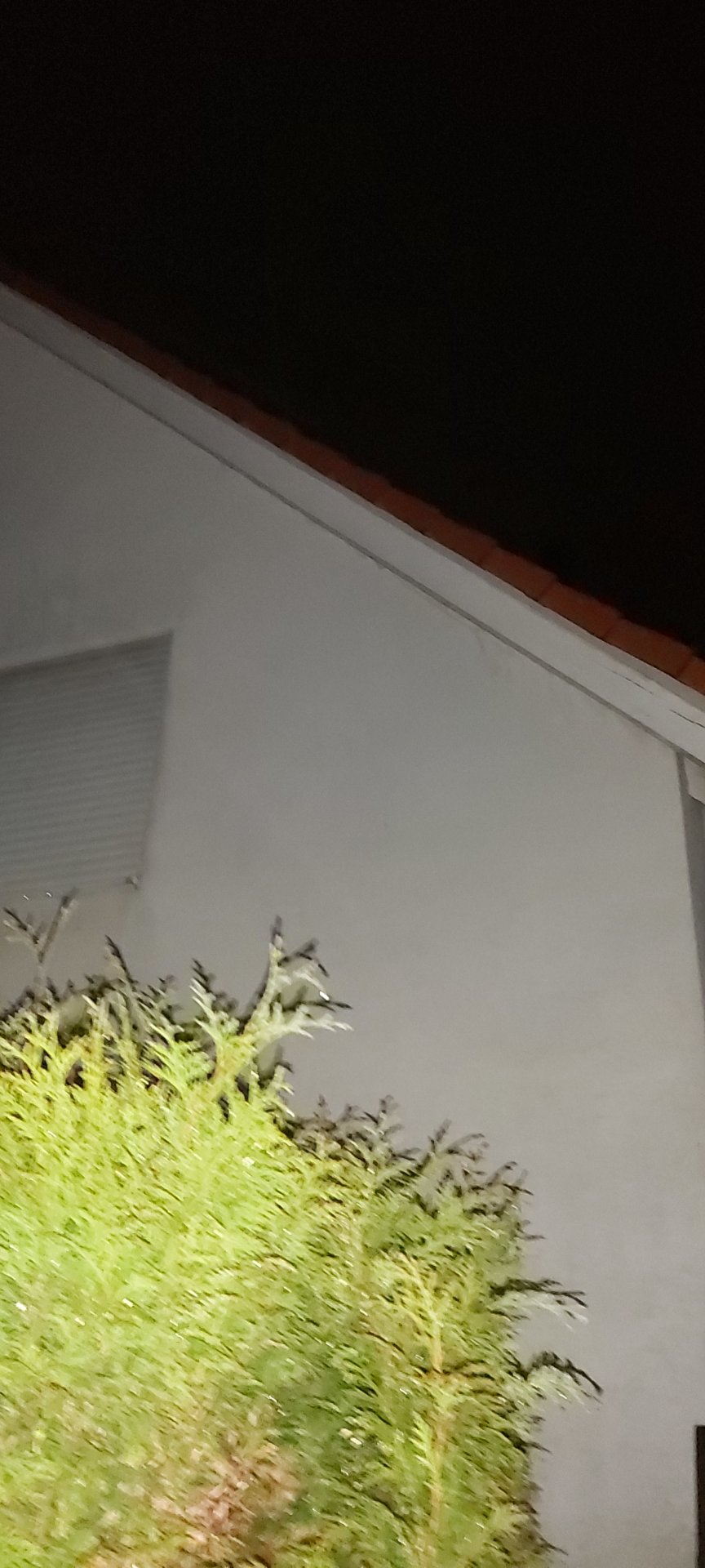

    Kondenswasseraustritt am Streichsparren, der press an der Fassade anliegt.
    Innen musste ich feststellen dass in dem Bereich die Dampfsperre an den nackten Proton angeschlossen ist, also nicht auf Putz.
    Die Wand ist zwar verputzt aber nach oben fehlen 10cm und ca 3 cm über Putzkante ist die Folie angeklebt.
    Mauerkrone ist auch nur laienhaft verschmiert. Man sieht stellenweise noch den offenen Poroton.
    Kommt daher die Kondensatbildung?
    Was meint ihr?

    Man kann echt wenig auf den Bildern erkennen. Sieht eher so aus als wär das die Unterspannbahn die du zerpflückt hast. Kannst du den gesamten Aufbau näher beschreiben und Bilder von der Gesamtansicht reinstellen?

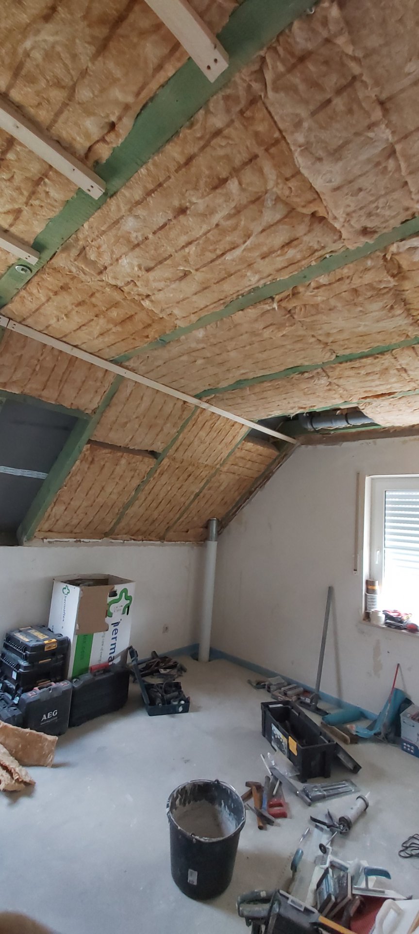

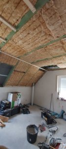

    Mein Dach besteht aus folgender Konstruktion:
    Kniestock 130cm hoch
    Dann Dachschräge bis zur Mittelfette bzw. den Deckenbalken
    Oben Normaler Dachstuhl bis zur Firstfette
    Mein Dachaufbau ist folgender von innen nach außen:
    2x 12,5 Rigips
    30mm 032 Dämmung
    Braas Membran 100
    30mm 032 Dämmung
    160mm 032 Dämmung
    Delta Maxx
    Konterlatte
    Traglatte
    Ziegel
    Habe die Dampfbremse überall angeschlossen, mir aber nicht die Mühe gemacht diese an der Mittelfette anzukleben, sondern habe diese unter den Deckenbalken verlegt und ringsum angeschlossen.
    Oben drüber im DG ist noch der Altzustand, d.h. dort ist die alte Dampfbremse nicht ordentlich angeschlossen und auch noch die alte Dämmung drin.

    Bilder von der Dampfbremse und dem Anschluss hab ich leider nicht. Man sieht auf dem 1. Bild halt nur den Porotonbereich...

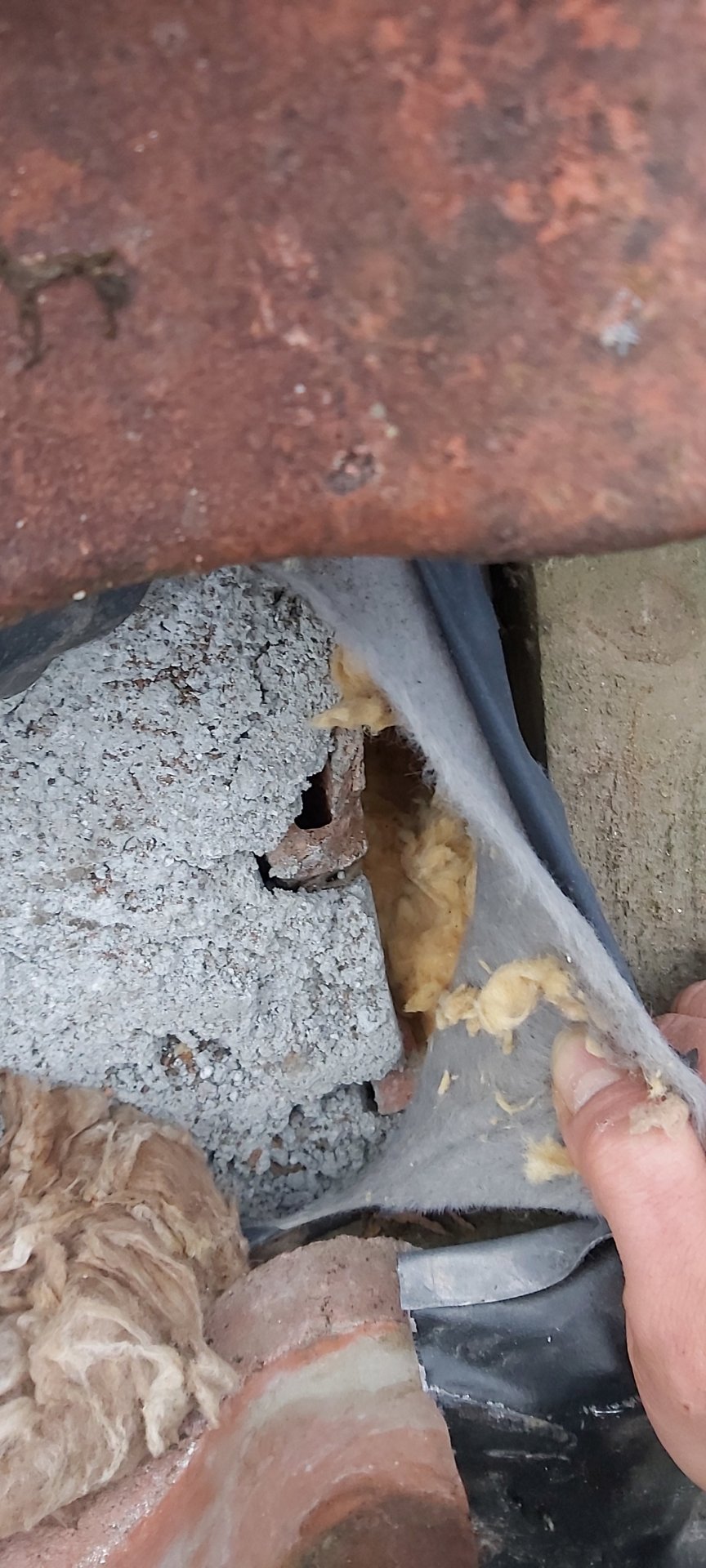

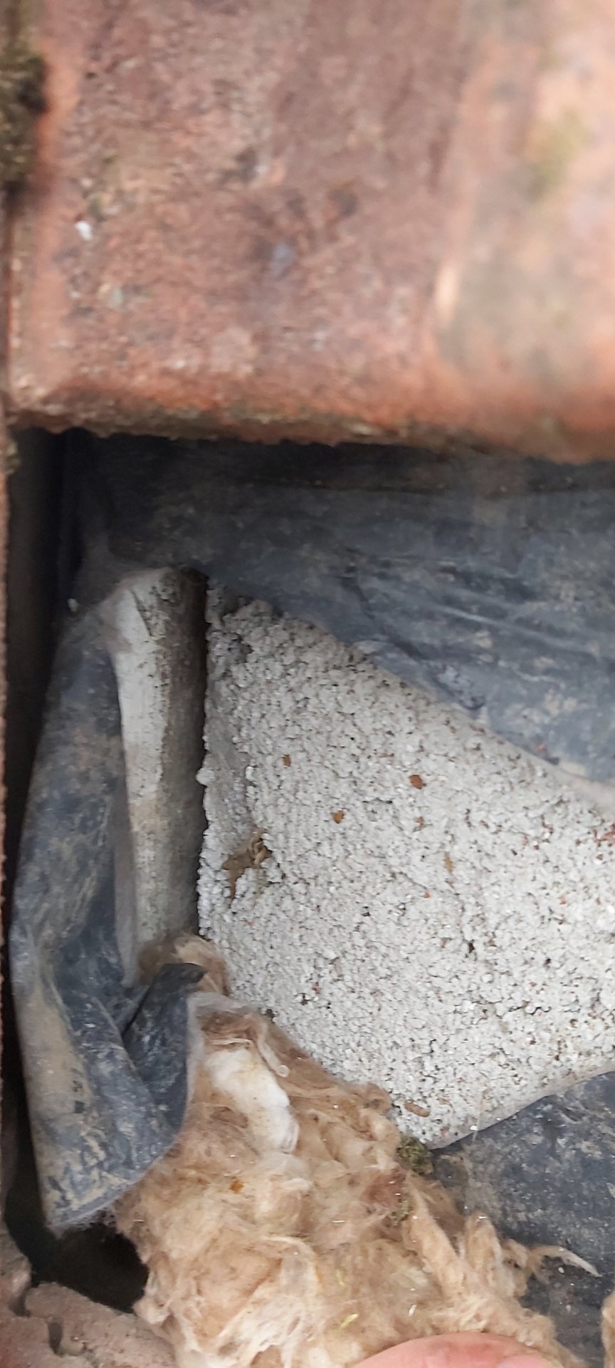

    Ja hab die USB zerpflückt um zu sehen ob meine Dämmung nass ist.
    Das ist sie aber nicht. Hab halt nur das Kondensat an diesem Sparren außen

    Wurde die USB über den Streichsparren geführt oder endet die am Mauerwerk? Wäre sonst auch möglich, dass Kondenswasser von den Dachpfannen auf den Balken tropft.

    Ja, wurde sie.
    Kann das an dem unverputzten Anschluss liegen?
    Oder daran dass die mauerkrone nicht gedämmt ist.
    Weiß ja nicht ob das bei poroton erforderlich ist...

    Hab das Problem erst seit dem die Dampfbremse drin ist und das Zimmer geheizt wird
