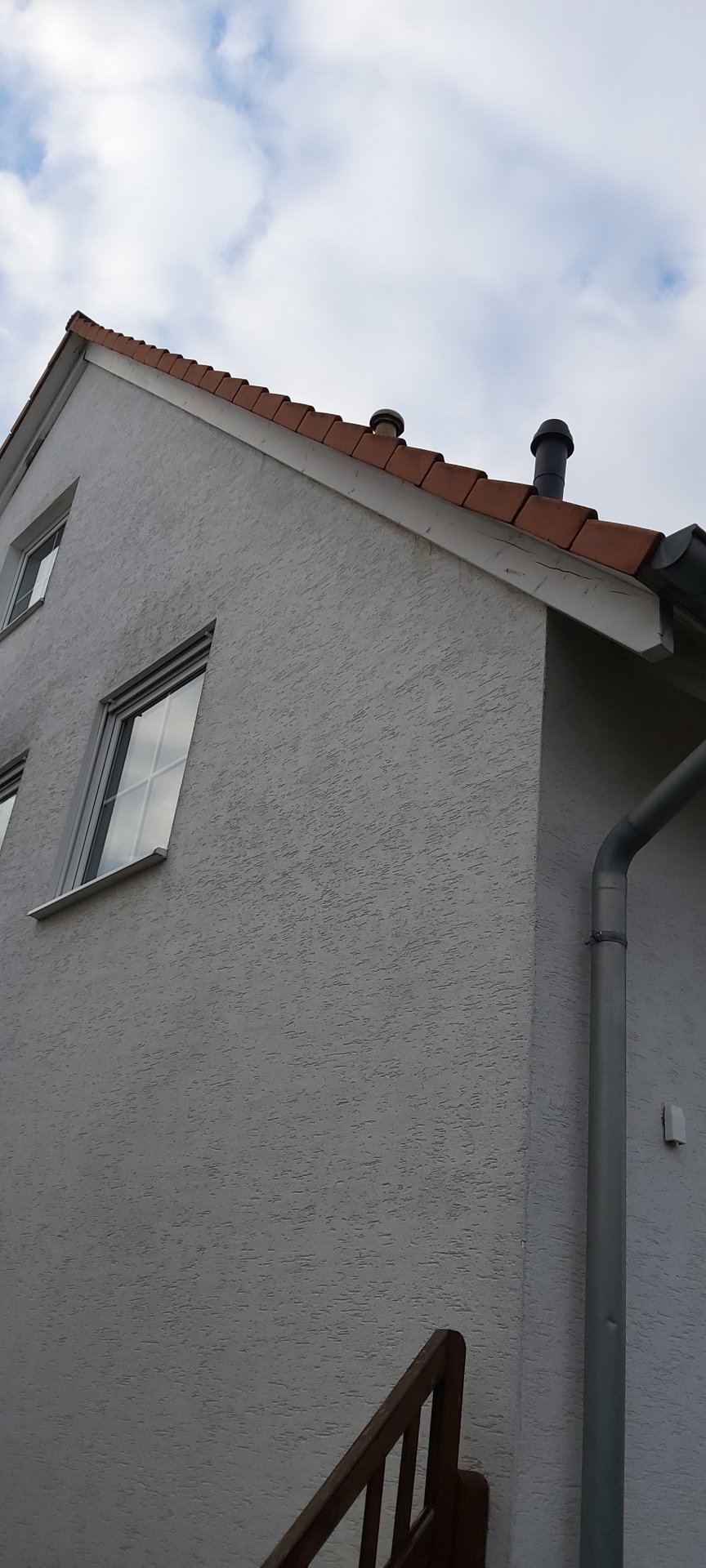

    Mein Dach besteht aus folgender Konstruktion:
    Kniestock 130cm hoch
    Dann Dachschräge bis zur Mittelfette bzw. den Deckenbalken
    Oben Normaler Dachstuhl bis zur Firstfette
    Mein Dachaufbau ist folgender von innen nach außen:
    2x 12,5 Rigips
    30mm 032 Dämmung
    Braas Membran 100
    30mm 032 Dämmung
    160mm 032 Dämmung
    Delta Maxx
    Konterlatte
    Traglatte
    Ziegel
    Habe die Dampfbremse überall angeschlossen, mir aber nicht die Mühe gemacht diese an der Mittelfette anzukleben, sondern habe diese unter den Deckenbalken verlegt und ringsum angeschlossen.
    Oben drüber im DG ist noch der Altzustand, d.h. dort ist die alte Dampfbremse nicht ordentlich angeschlossen und auch noch die alte Dämmung drin.
    Jetzt hab ich das Problem dass sich am Giebel Kondenswasser bildet, ( auf der Innenseite vom Streichsparren) und dann zu laufen beginnt.angefangen in dem Bereich wo die neue Bremse verlegt ist, bis nach ganz oben.
    Kommt das alles von dem Bereich der nicht angeschlossen ist?
