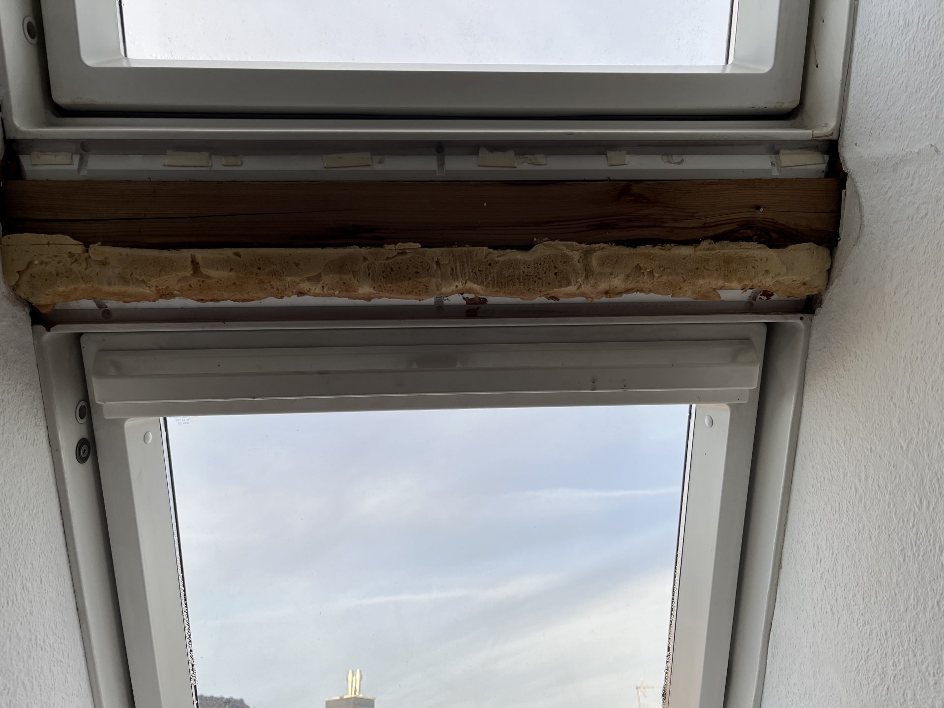

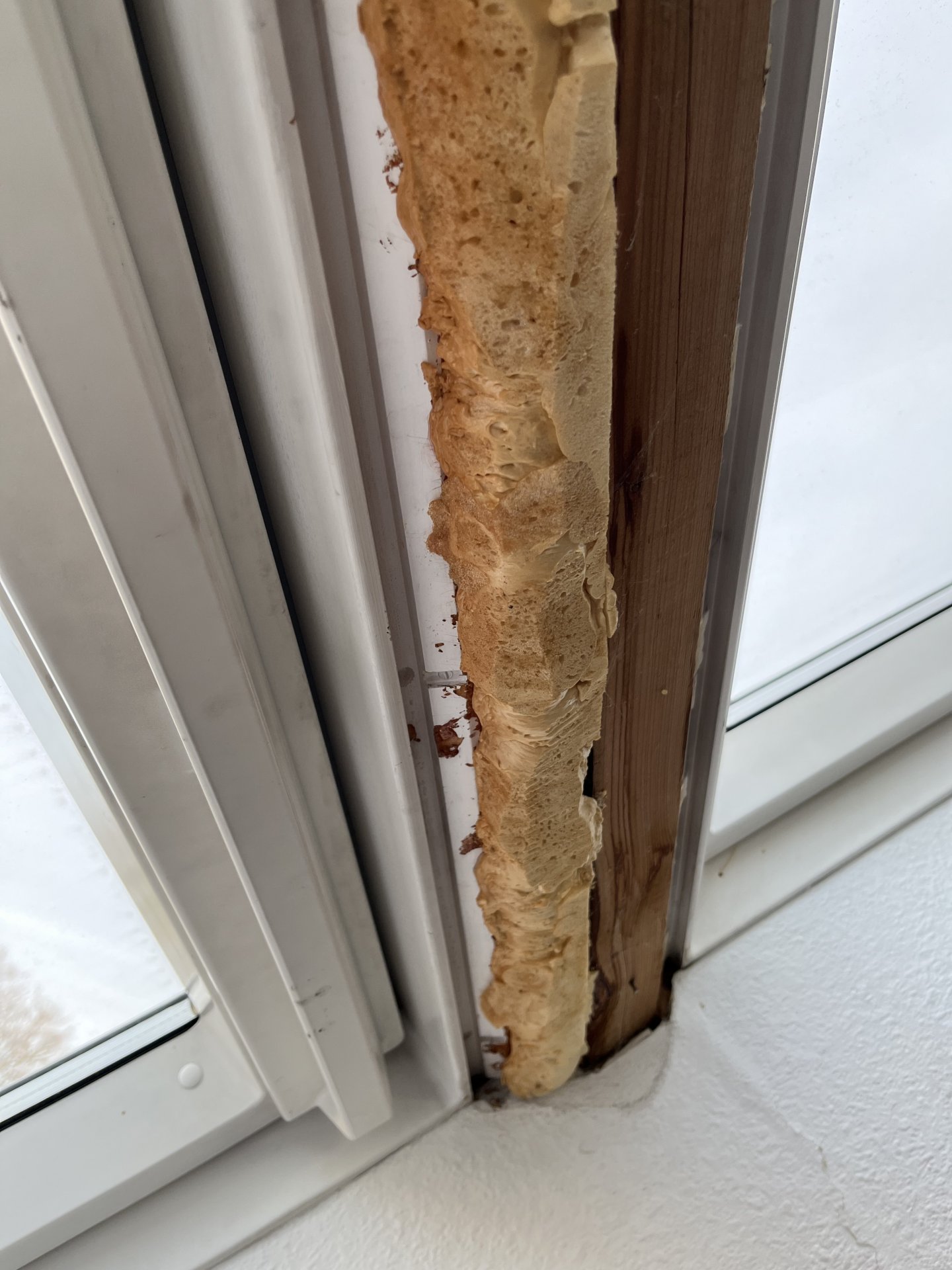

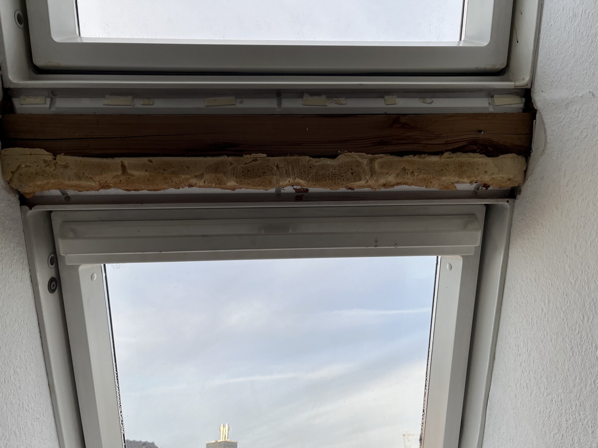

    Hallo Zusammen,
    wir haben aktuell Probleme mit Kondenswasser am Rahmen zwischen zwei Dachfenstern. Ich habe letztes Jahr die Stelle mit Bauschaum "isoliert". Dies hat zu einer Reduktion der Kondenswasserbildung geführt, aber es tropf dennoch etwa alle 15 Minuten ein Tropfen (darunter steht ein Schreibtisch..). Das Wasser läuft links vom Bauschaun herunter und tropft dann ab.
    Wie könnte man das Problem nachhaltig lösen? Gibt es ggf. diffusionsdichten PU-Bauschraum? Oder hat jemand eine bessere Idee?
    Besten Dank vorab!

    Du hast das Problem nur zeitlich verschoben
    Gibt es nicht, das wäre sonst die Lösung für viele tausende Problemstellen und der Erfinder Milliardär.
    Die einzige richtige Lösung wäre, die Innenbekleidung ausbauen, Dachfenster ringsherum an die Dampfbremse anschließen. Den Zwischensparren etwas mit XPS dämmen (besser wäre eine Aerogeldämmung) und dann die beiden Fensterrahmen eindichten.
    Alles andere ist nur ein zeitliches Verschieben der Problematik.

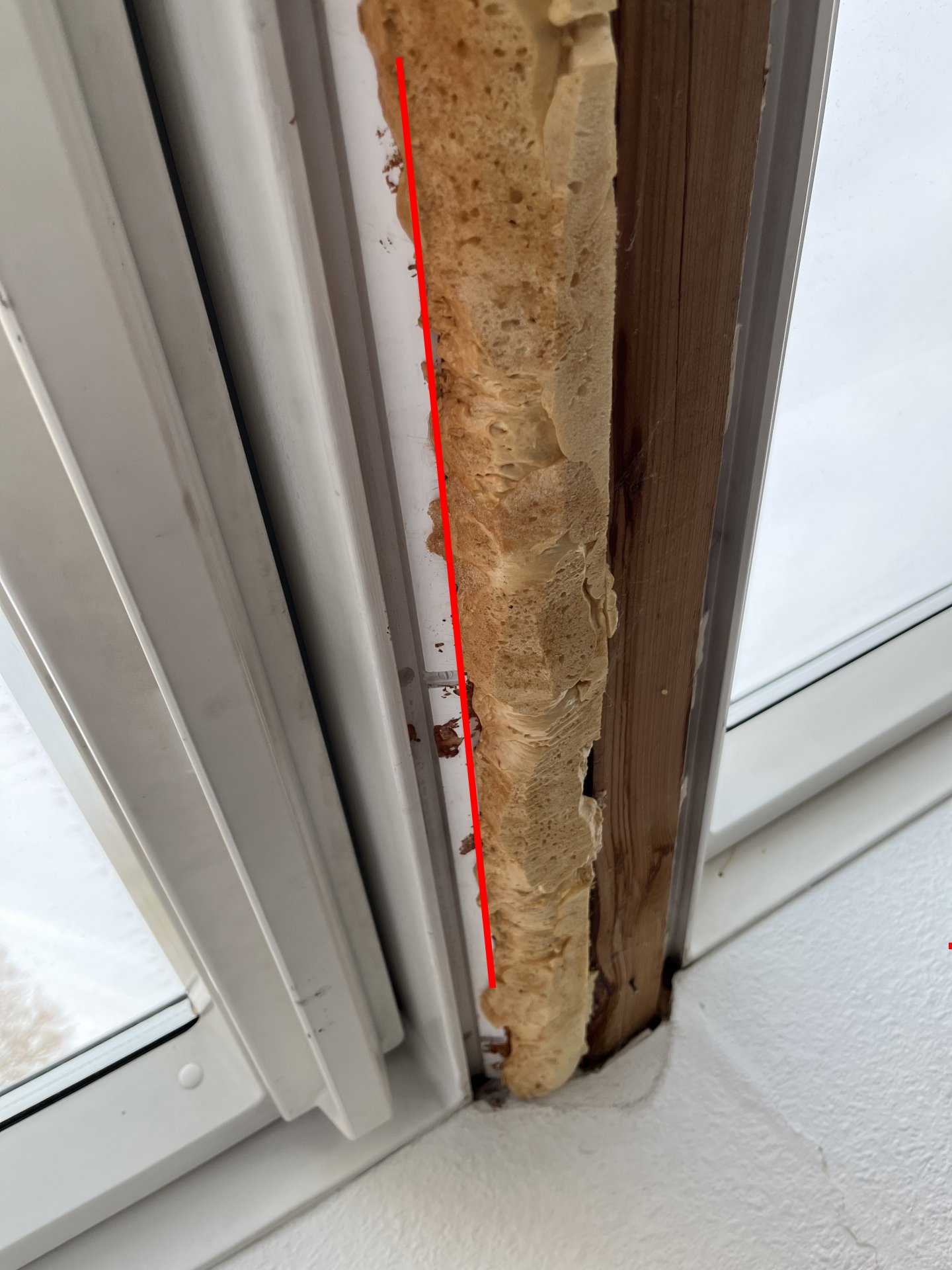

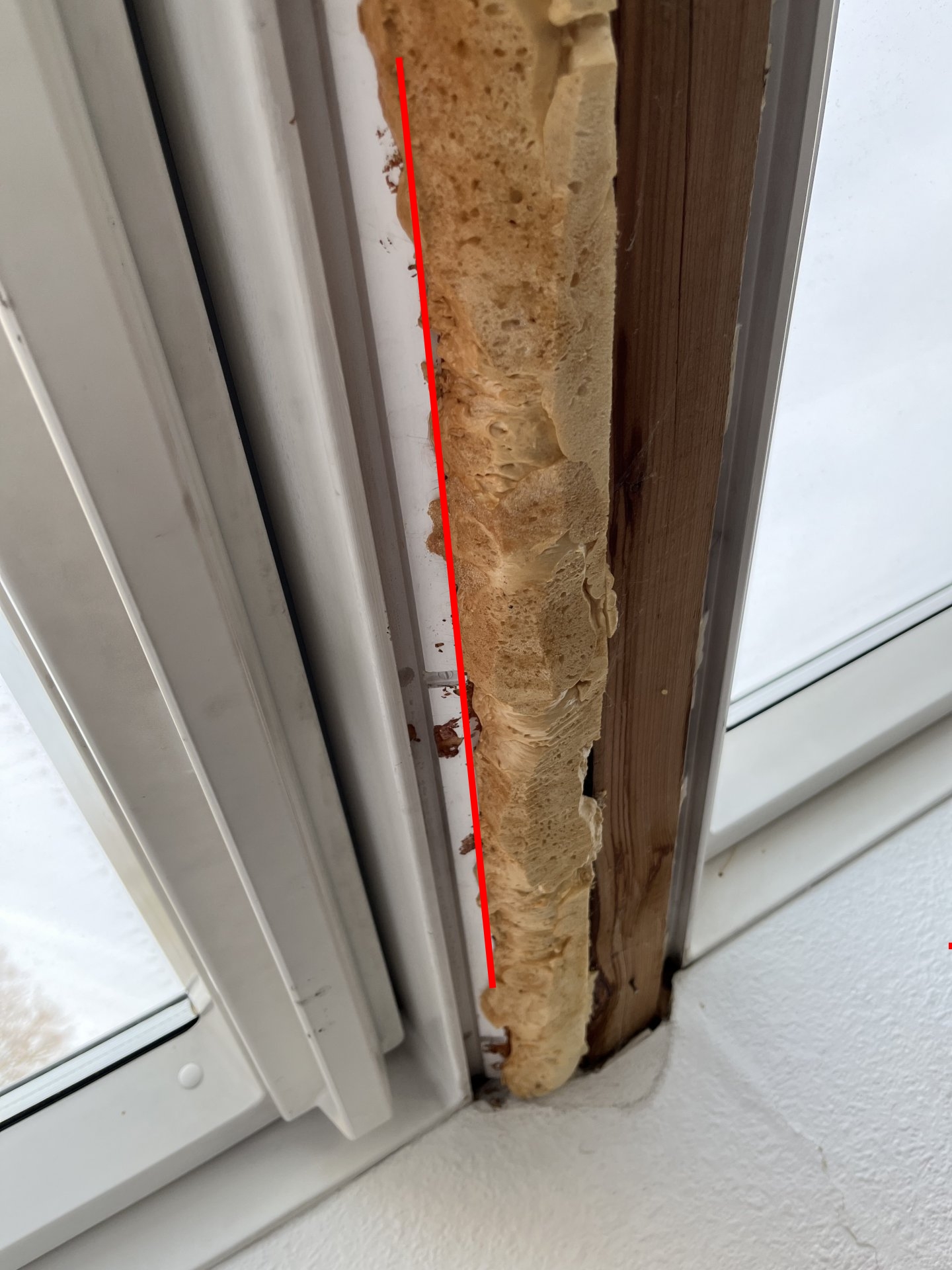

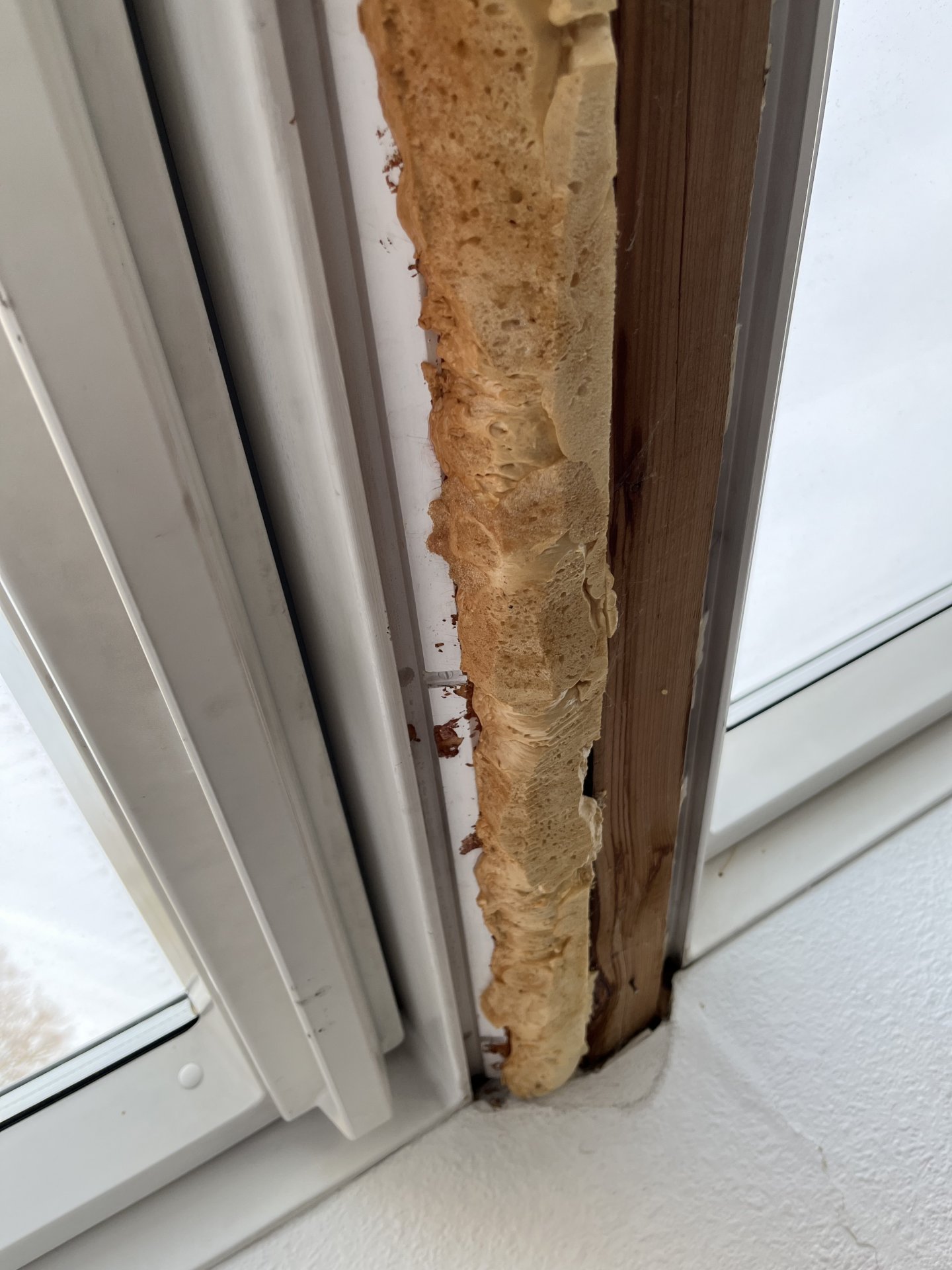

    Wo genau kommt der Tropfen her?
    Mach mal bitte eine Markierung in deine Fotos.

    Es tropft ausschließlich links vom Bauschau (rote Linie):

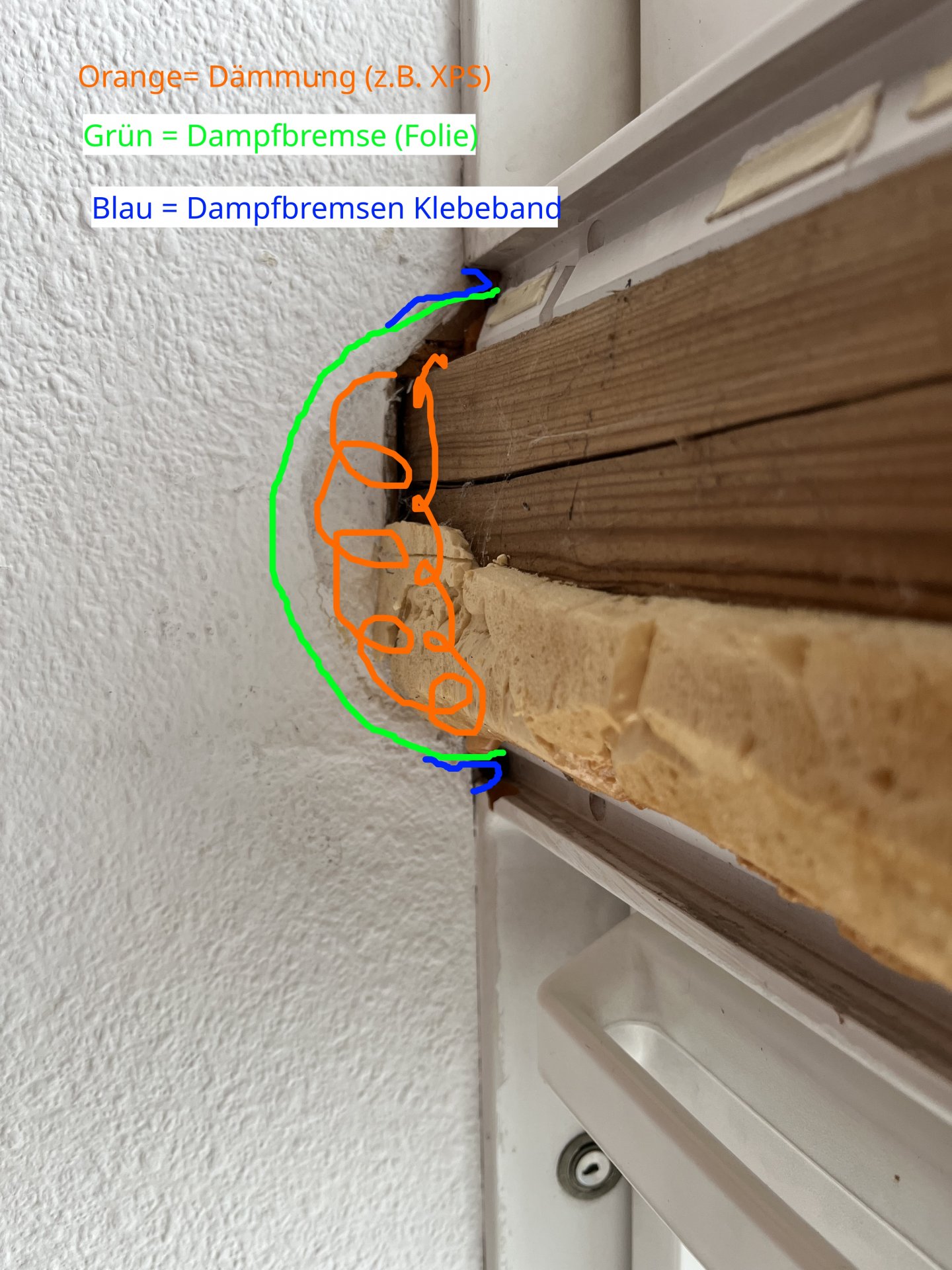

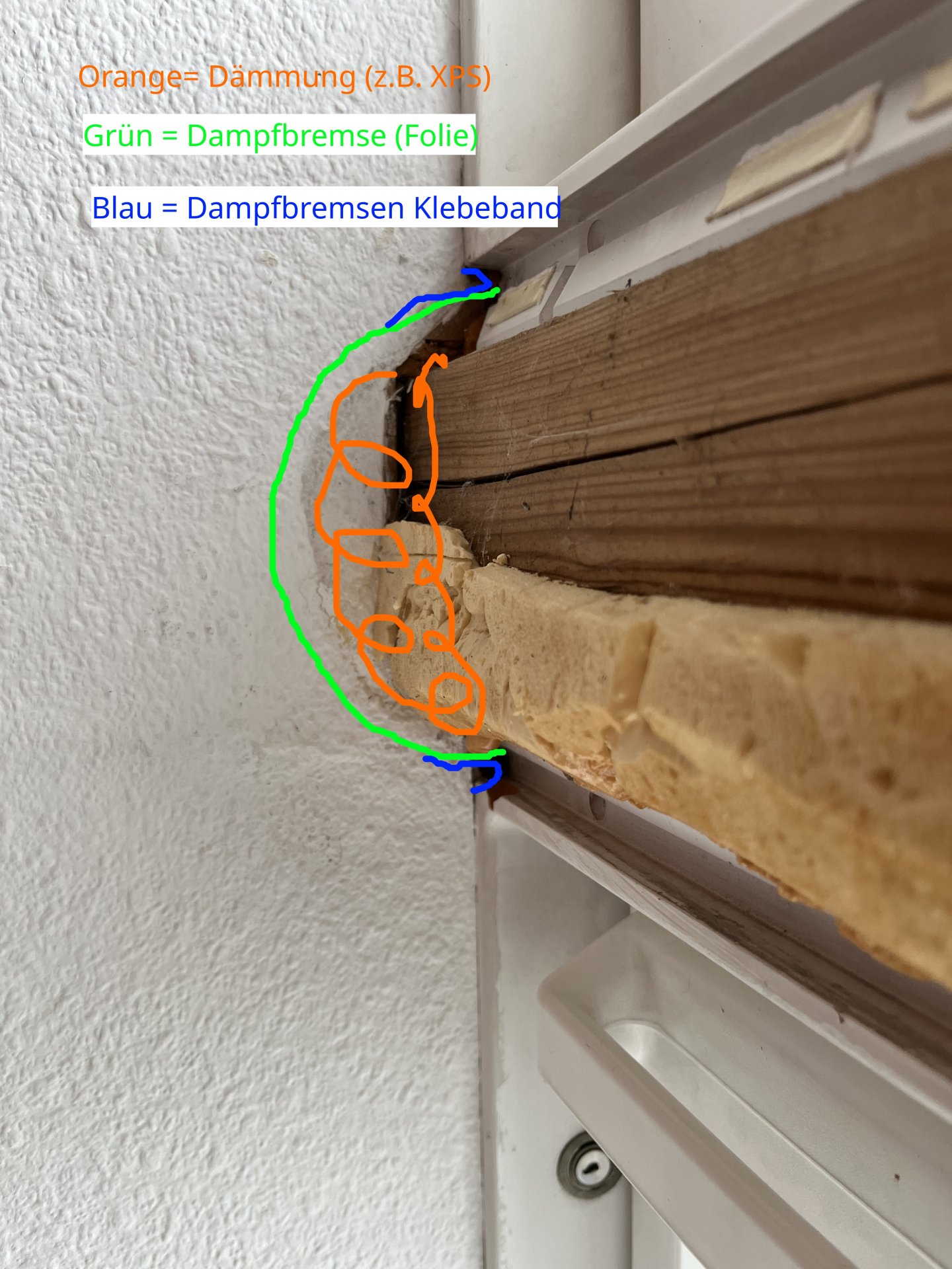

    Meine Idee ist die folgende:
    1. Bauschaum entfernen
    2. Dampfbremsen-Folie an den unteren Fensterrahmen mit dampfdichtem Klebeband ankleben (da wo auch die Velux Schürzen normalerweise angeklebt werden)
    3. den Hohlraum mit Steinwolle oder XPS-Platten füllen
    4. die Dampfbremsen-Folie an den oberen Fensterrahmen ankleben
    5. die Seiten ebenfalls mit Klebeband "abdichten" (das ist hat nicht dicht, sondern nur auf das Rigips..)
    6. Gebogene Kunststoffplatte als Verkleidung oben drüber
    Hier eine Skizze:

    Kannst du so machen, wird aber nicht funktionieren. Also, entweder du machst es einmal richtig, oder du lässt den ganzen Aufwand und stellst unter das Fenster eine Wanne. Dann kannst du mit dem aufgefangenen Wasser deine Blumen gießen. Ich hoffe man erkennt den Sarkasmus.

    Find ich auch.
    Wenn es tatsächlich Tauwasser ist, dann hilft nur Dampfbremse und Dämmung, das kannst du machen wie von dir geplant.
    Ich hätt das ganze vermutlich aus Jackoboard gebaut und mit Silikon-Montagekleber in die Trockenbauanschlussfuge des Fensterrahmens luftdicht eingeklebt.
    Beides geht - beides ist sch... Bastelarbeit mit viel Anspruch an die Details, denn danach soll KEINE feuchtwarme Raumluft mehr in den Montagebereich der DFF mehr gelangen.

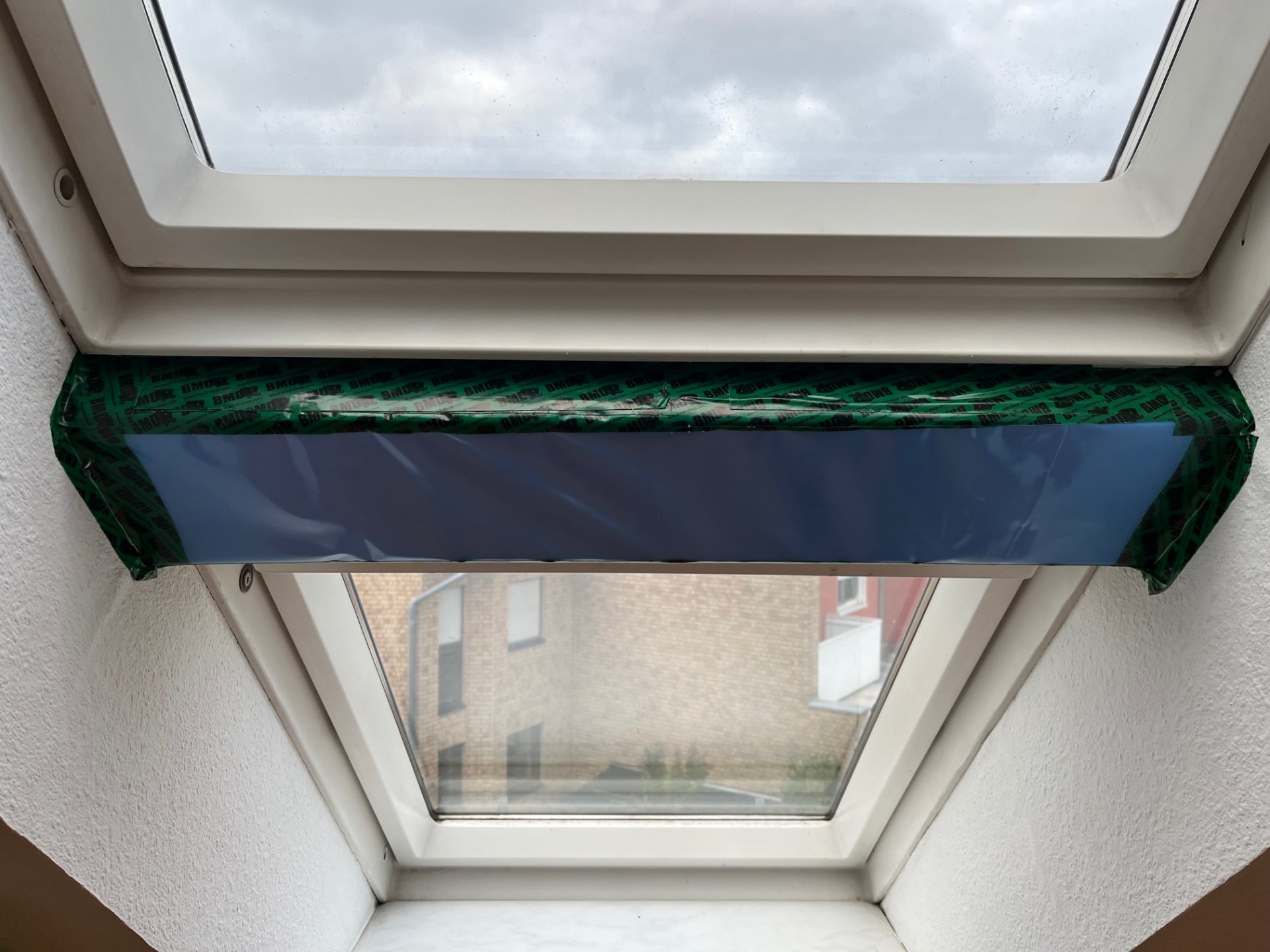

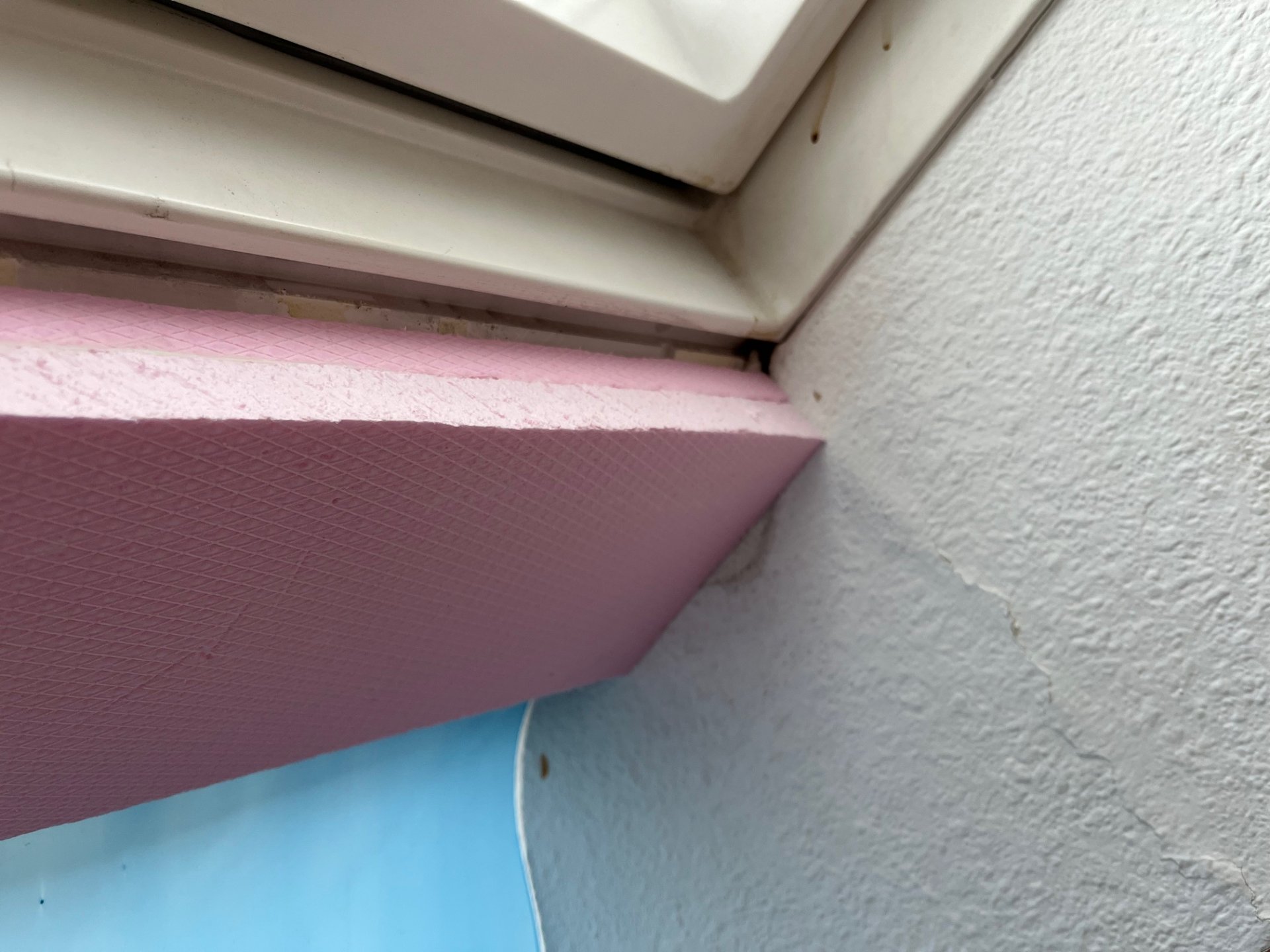

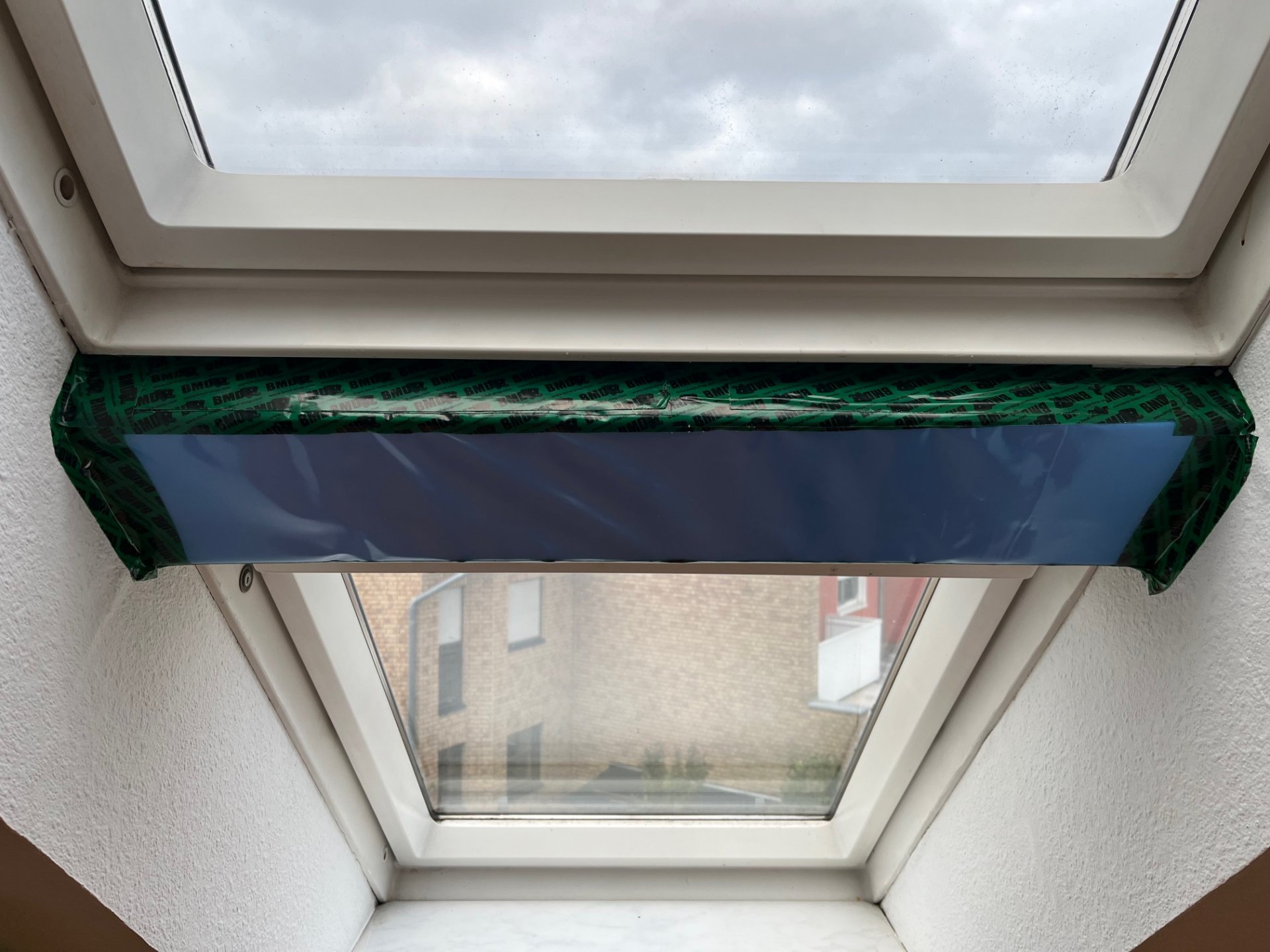

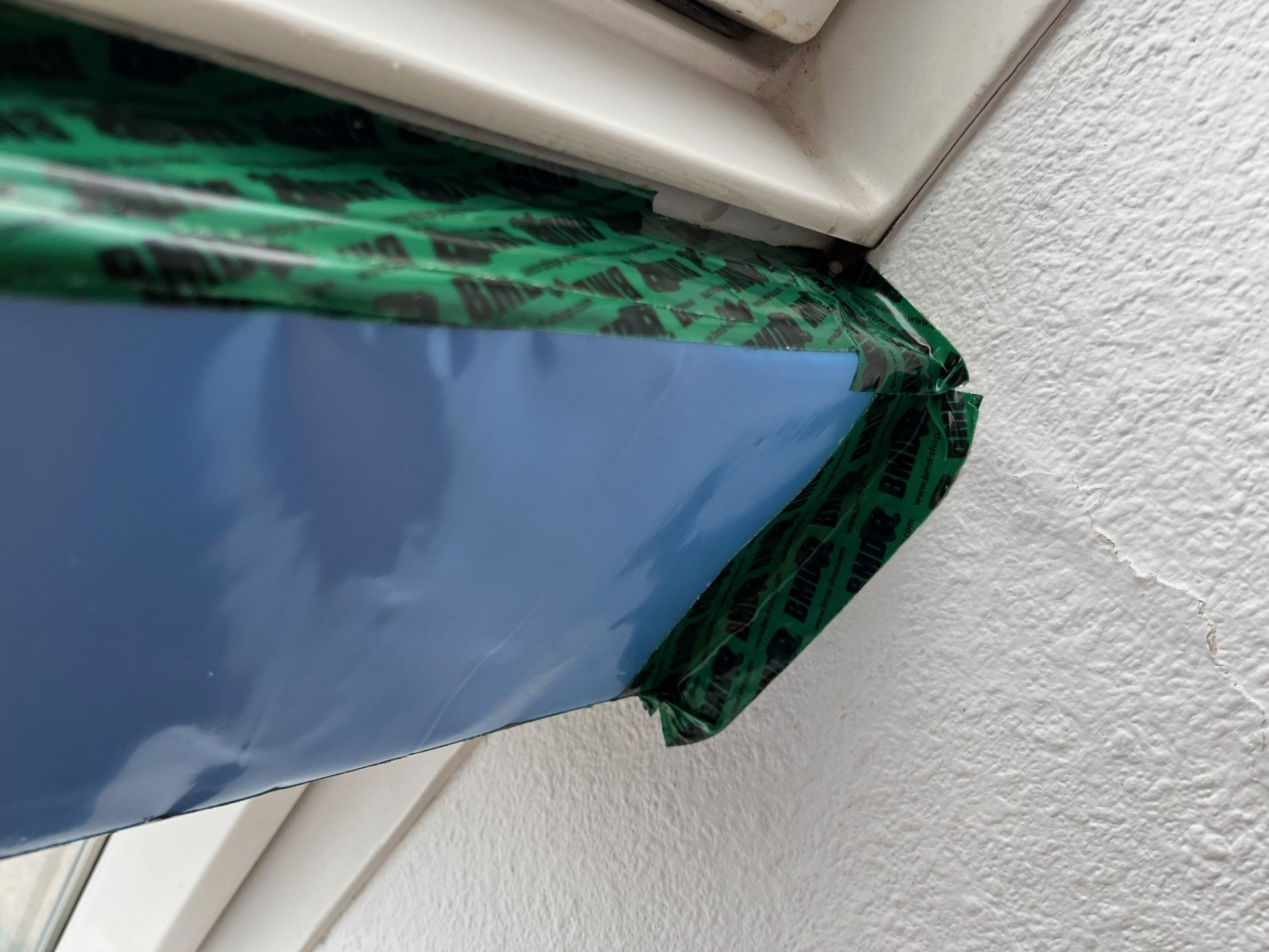

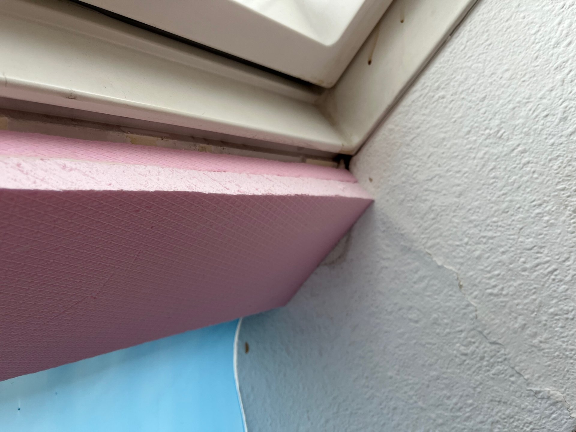

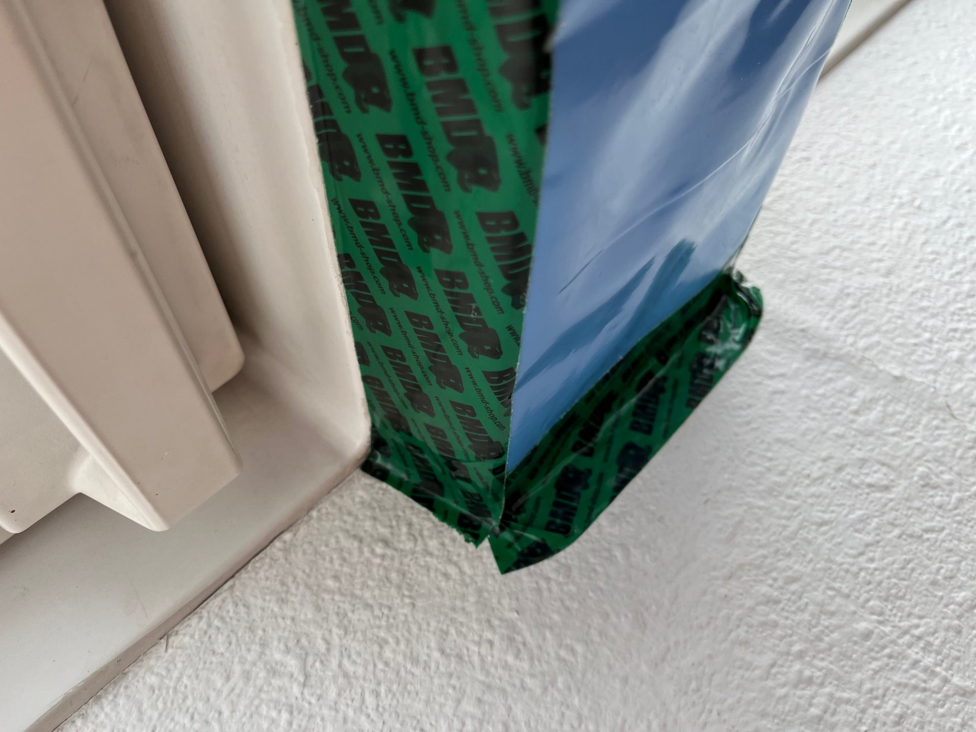

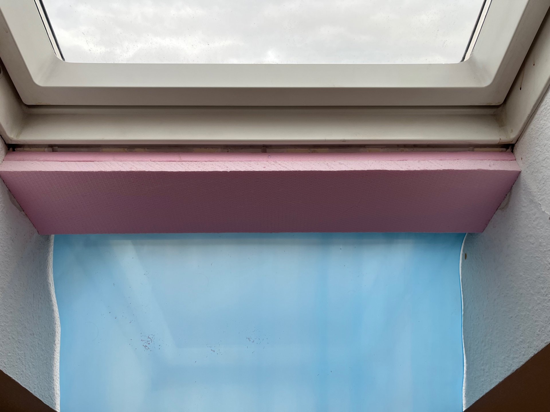

    Hallo Zusammen,

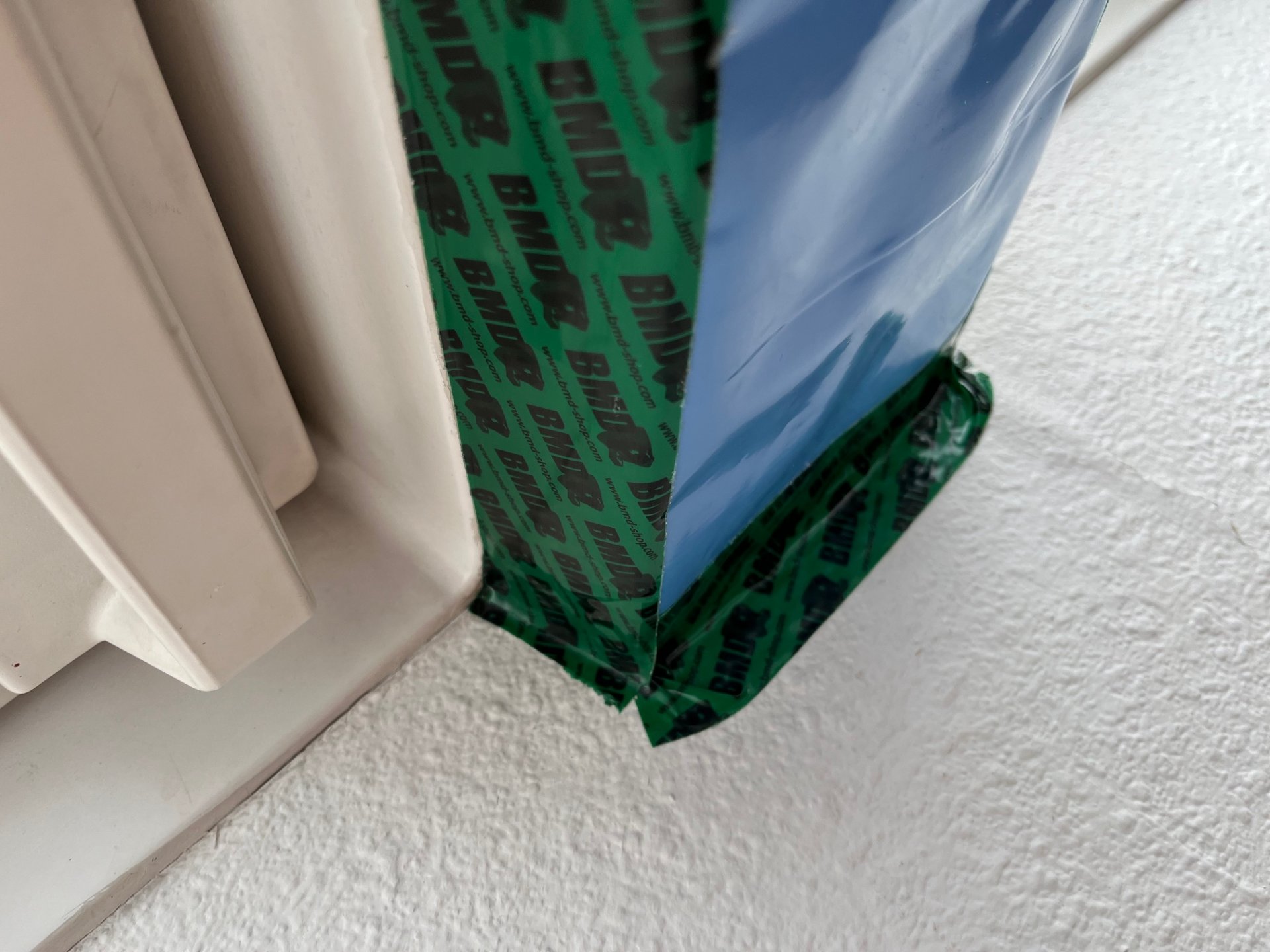

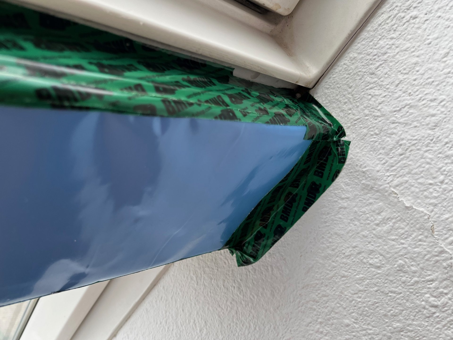

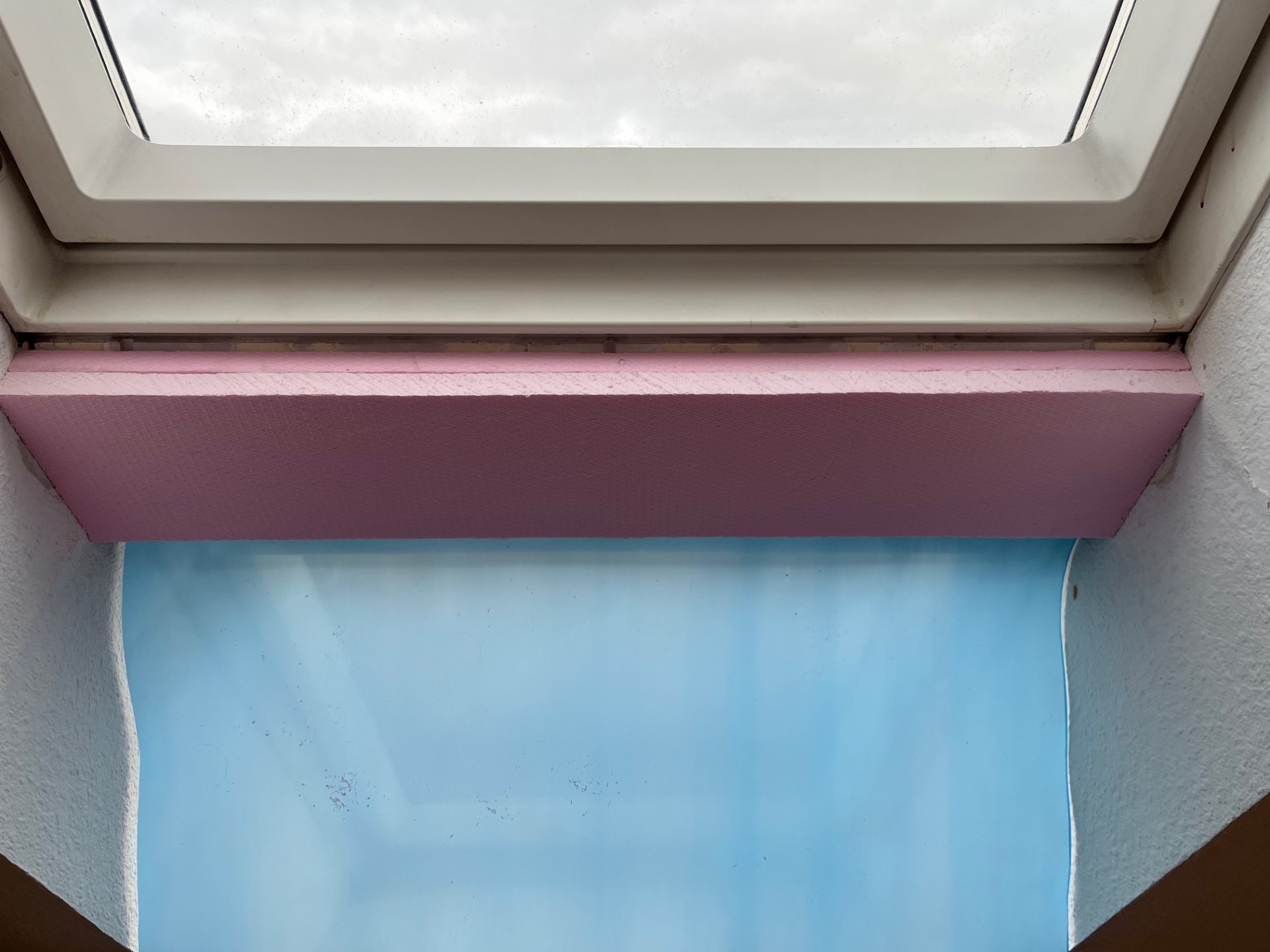

    ich habe heute XPS-Platten und Dampfbremse montiert. Die Platten habe ich mit lösungsmittelfreiem Montagekleber verklebt. Was meint ihr zur Ausführung? Demnächst kommt dann noch eine Rigips Verkleidung drüber (dann kommt ich nicht mehr dran).
  11. BaUT
    9.390
    5.901
    Auch eine Variante :bierchen:
