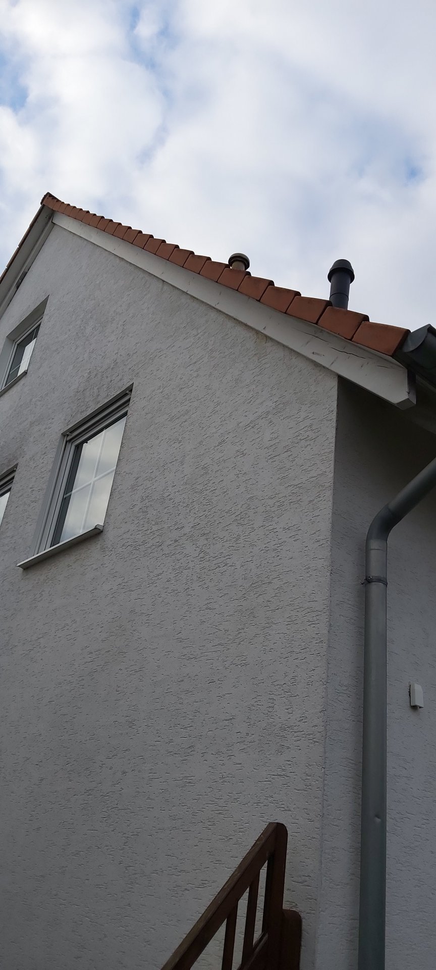

    Hallo Fachgemeinde.
    Ich bin neu bei euch und brauche euren Rat.
    Haus Baujahr 2000
    Letztes Jahr gekauft.
    Mein Dach besteht aus folgender Konstruktion:
    Kniestock 130cm hoch
    Dann Dachschräge bis zur Mittelfette bzw. den Deckenbalken
    Oben Normaler Dachstuhl bis zur Firstfette
    Mein Dachaufbau ist folgender von innen nach außen:
    2x 12,5 Rigips
    30mm 032 Dämmung
    Braas Membran 100
    30mm 032 Dämmung
    160mm 032 Dämmung
    Delta Maxx
    Konterlatte
    Traglatte
    Ziegel
    Die Membran 100 wurde von mir nicht an der Mittelfette angeschlossen ( Ausschneiderei an den Balken vermieden), sondern wurde unter den Deckenbalken verlegt und ringsum angeschlossen.
    Sie ist fachmännisch verlegt worden mit Siga Dock Skin, Primur und Wigluv.
    Von mir selbst verlegt
    Der Dachboden oben wurde noch nicht saniert, d.h die vorhandene Dampfsperre ist nicht ordnungsgemäß angeschlossen, teilweise sogar gar nicht. Gedämmt ist dort oben auch für die Katz. Überall Lücken und Hauchdünn.
    Heute habe ich festgestellt, dass außenliegend zwischen Brandmauer und Streichsparren, Kondensat entsteht und hässliche Flecken hinterlässt.
    Jedoch nur in dem Bereich der bereits fertig ist, sprich im Obergeschoss wo alles dick gedämmt und luftdicht angeschlossen ist.
    Bin heute sofort aufs Dach, den Ortgang aufgedeckt. Habe dann nach öffnen der USB festgestellt dass sich auf der Innenseite des Streichsparren kleine Wassertropfen bilden. Auf einer Länge von etwa 2 m.
    Weiter oben (DG) wo noch der "Altzustand" ist, ist alles trocken.
    Hab dann die USB weiter aufgeschnitten und kontrolliert im Bereich dieser 2m Wandanschluss
    Dämmung trocken, Dampfsperre trocken und USB unterseitig auch trocken.
    Man sah dann natürlich auch den Bereich Deckenbalken, den Spalt Innensparren/Brandmauer/ca.5cm
    Unten vollausgedämmt bis dahin wo ich kam und oben nur dünne fladrige Dämmung drin.
    Diese war auch leicht feucht, aber ab da hören die Tropfen am Balken auf.
    Ich bin echt überfragt. Habt ihr Rat?

    Vielleicht noch ergänzend, Dachboden ist nicht beheizt.
    Das Zimmer in dem Bereich jedoch schon.
    Auf der Gegenüberliegenden Seite tritt das Problem bisher nicht auf, Schlafzimmer wird aber auch nicht beheizt.
    Eigentlich nur der Bereich zwischen Heizrohr und Sanitärlüfter ist betroffen. Ist aber alles angeklebt, trocken und von außen noch zusätzlich gedämmt
    Drückt sich vielleicht irgendwas durchs mauerwerk, weil jetzt alles so dicht ist und dann am kalten Sparren kondensiert?
