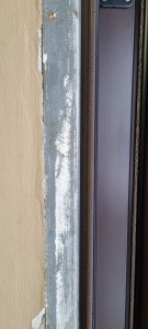

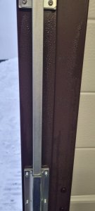

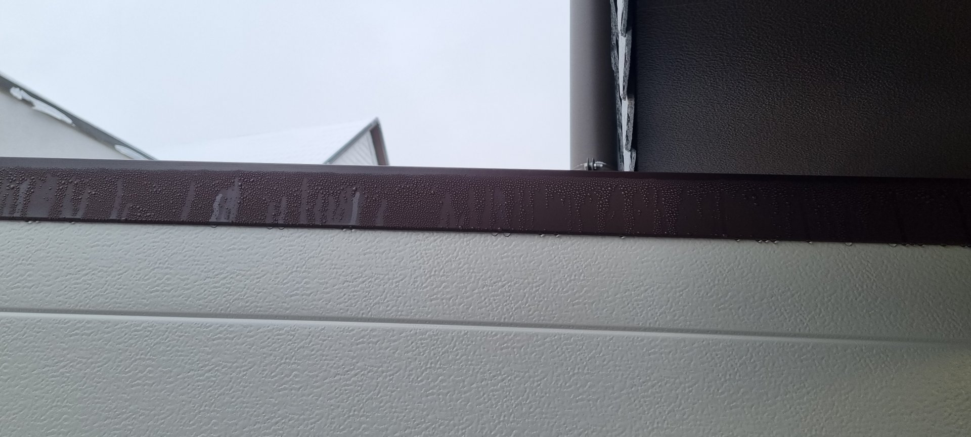

    Grüße!

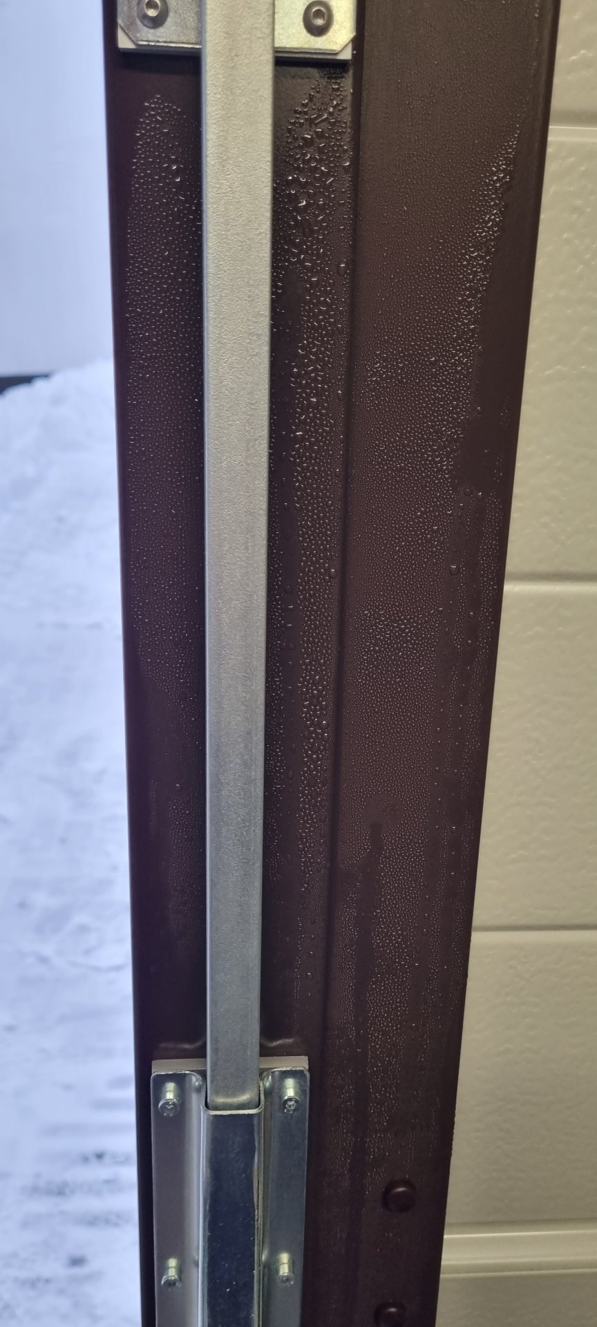

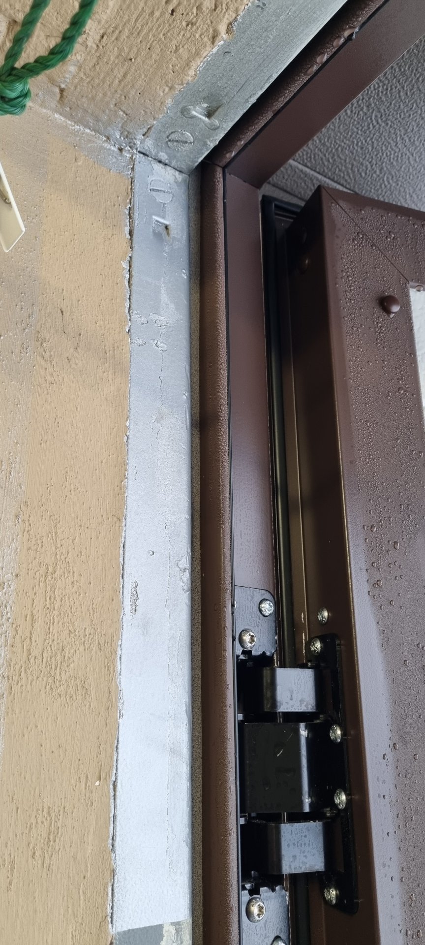

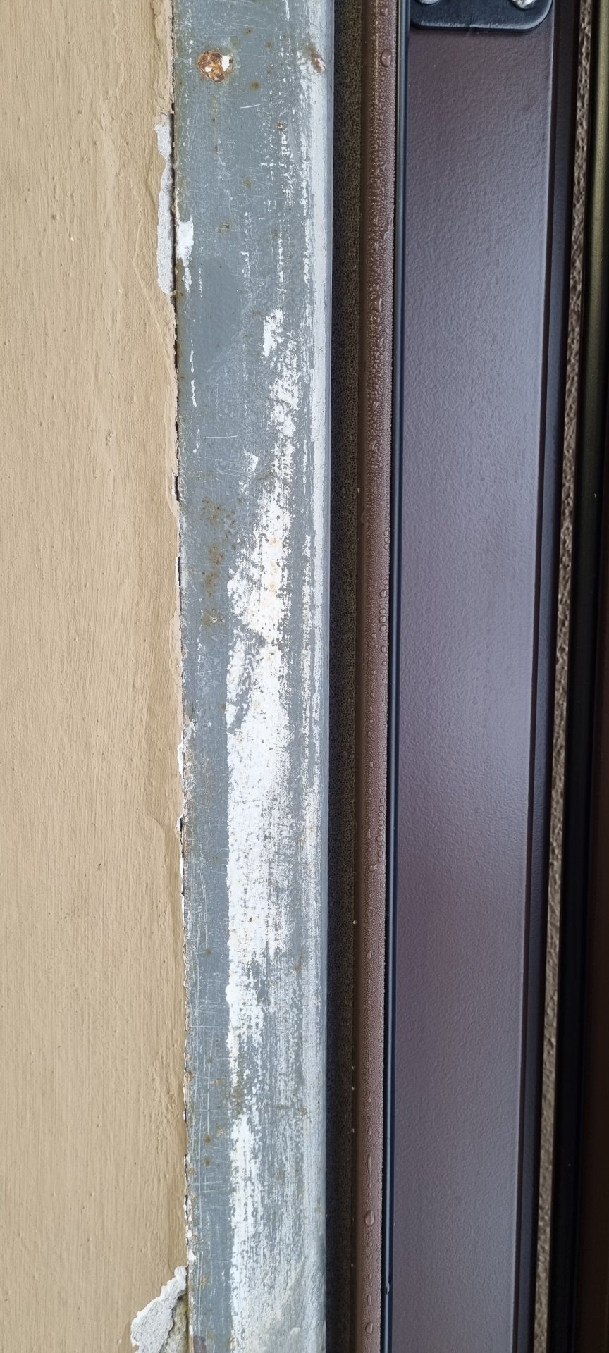

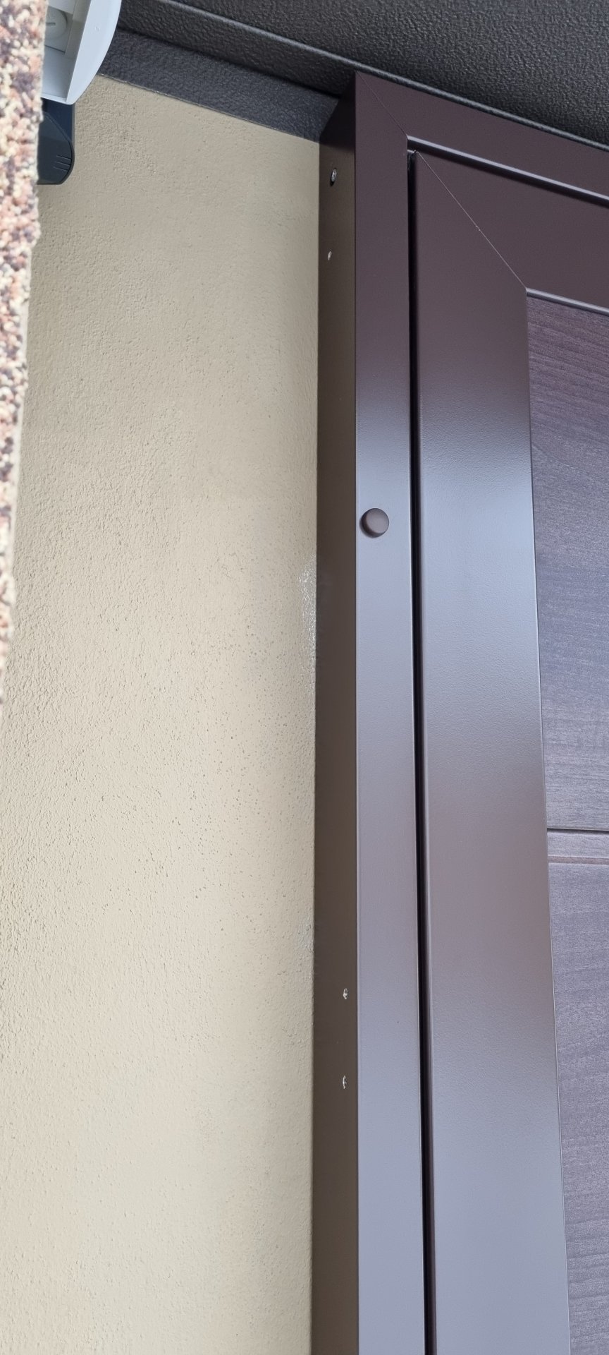

    Vor knapp 2 Wochen wurde unser neues 2-flügliges Drehflügeltor (DFT42) von Hörmann geliefert und verbaut. Bestellt wurde ein Tor inkl. Rahmen, Montage von vorn durch das alte Mauerwerk. Die Anbindung bzw der Übergang an das alte Mauerwerk wurde, wurde mittels Quellband realisiert und die Lücke geschlossen. Die Schwelle wird im Frühjahr, in Eigenleistung unterfüttern und vergossen.

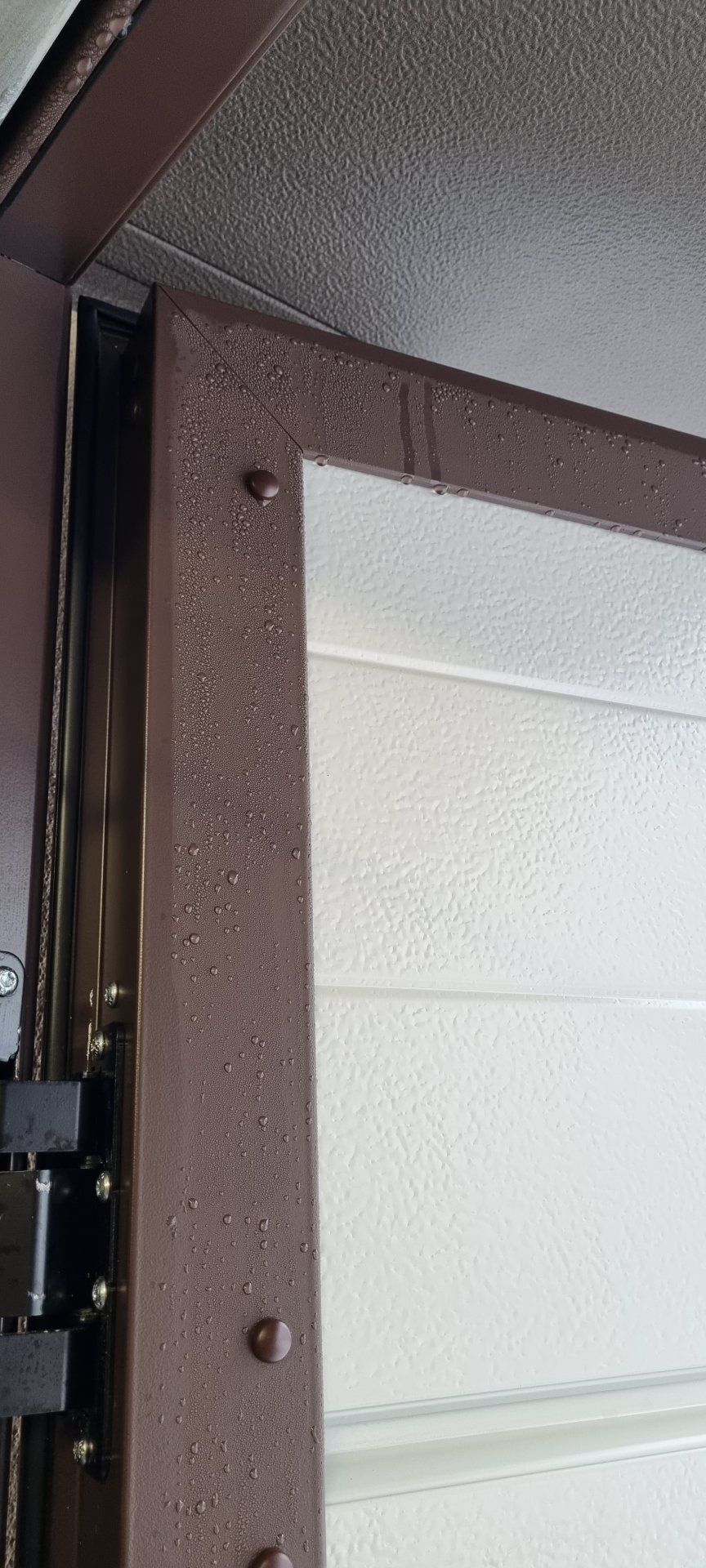

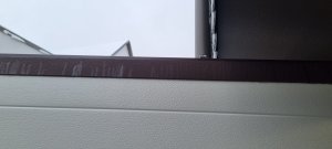

    Die derzeitige Innentemperatur der Garage beträgt im Schnitt 10 Grad (unbeheizt/ungelüftet). Leider musste ich feststellen, dass sich schon bei einer Außentemperatur von ca. 3 Grad, Kondenswasser am Rahmen innen bildet und dem Tor herunter rinnt. (siehe Bilder)
    Der Außenrahmen ist nur aufgesetzt und aus Aluminium, was ja leider ein super Kälteleiter/Wärmeleiter ist. Gibt es dennoch eine Möglichkeit, die Bildung von Kondenswasser einzudämmen bzw. zu vermeiden?

    Wo kommt denn die Nässe in deiner Garage her? Egal - da brauchen wir gar nicht lange reden.
    Mindestbelüftung ist sicher erforderlich.
    ...und nach dem Grundsatzes "innen dichter als außen" sollte die Tür zum Wohnhaus dichter sein als das Garagentor.

    Ja, Lüften, lüften, lüften...
    Und hör auf, akribisch jede Lücke abdichten zu wollen, wenn Dir Dein Auto lieb und teuer ist.

    Es gibt keine Tür zum Wohnhaus. Die Garage ist zwar ans Wohnhaus angeschlossen, allerdings ohne Zugang.
    Das mit dem Lüften leuchtet ja ein, allerdings liegt das Problem nicht an der zu hohen Luftfeuchtigkeit (ca. 60%), sondern eher am Problem des Materials der Torzarge.
    Die "Garage" wird nicht als solche genutzt, sondern nur als Werkstatt und Abstellplatz für Fahrräder etc..

    60% rel. Feuchte bei 10 Grad C ergibt ca. 100% bei 3 Grad, also Betauung von Oberflächen mit einer Temperatur von 3 Grad.
    Das Problem ist, dass es in der „Garage“ so warm ist, Garagentore aber nicht wirklich wärmegedämmt sind, also auch auf der Innenfläche kalt werden können.

    Wäre es denn möglich, in irgendeiner Art, den Rahmen von innen so zu "dämmen" bzw. einzupacken, dass sich kein Kondensat daran bilden kann?
    Die Fläche des Tores besteht ja aus Sandwichplatten, welche im Kern isoliert sind, da beschlägt natürlich nichts. Nur der blöde Alurahmen aus Hohlprofilen...

    Das wird schwierig, denn selbst im „Türspalt“ kann Wasser kondensieren, und je besser die Isolierung innen ist, um so kälter bleibt der Rahmen. Da müsste die Wärmedämmung schon recht dicht an der Torfläche abschließen.
    Bei der Nutzung als Garage spielt das natürlich keine Rolle, da ein Auto ohnehin im Winter eine Menge Salzwasser und Schneematsch in die Garage bringt.
