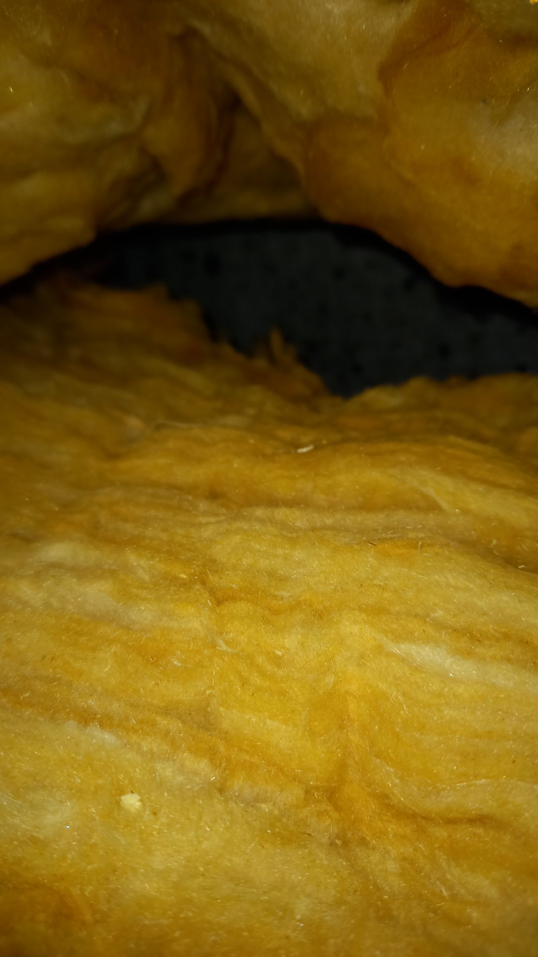

    Habe eine kleine stelle im spitzboden wo die heizung steht , da is kein gips vorhanden nur dementsprechend lattung, dampfbremse,dämmung. da hab ich das festgestellt. Fotos kann ich nachher natürlich machen!
    Ich weiss dass das nicht normal ist, aber bei nem bekannten der eine sauna hat im dg, stellte dieser das auch fest wenn er die sauna anhatte. Kann es sein dass die warme luft aus den anderen räumen dort aufsteigt und sich staut? Das ganze ist ja wirklich furzdicht dort oben gebaut..

    Ja, Sauna ist halt Sauna, aber ohne Sauna ist das nicht normal.
    Genau dafür ist die Dämmung da, damit die Wärme sich da „staut“...
    Eben nicht, sonst sähe es nicht so aus. Was ist das für eine Dampfsperre?
    Gast85808 gefällt das.
  11. #11 Gast85808, 21.11.2020
    Gast85808
    Gast85808 Gast
    Eben, wie könnte man da sonst so reinsehen? Da müsste ja die Dampfsperre aufgeschnitten worden sein...

    Da wurde unterhalb der Unterspannbahn im Spitzboden Dämmwolle eingesetzt, ab zum Raum hin gibt es keine Dampfsperre und auch keine Durchlüftung(sonst würde die Dämmung ja keinen Sinn machen).
    Also fehlt die Dampfbremse raumseitig komplett oder nur an der "Sichtstelle" vom Foto?
  13. Alex88
    6.751
    3.693
    wenn ich das richtig sehe, sind da Lücken zwischen der Dämmung und sie teilweise nicht sauber verlegt, sondern
    gestaucht, das mindert natürlich die Wirkung bzw. hebt sie ganz auf

    Leute, die dämmung habbich da bei seite geschoben und die folie aufgeschnitten. Und ja dampfbremse mit sd wert 100 wurde überall verlegt. Im ganzen spitzboden und in den unteren räumen, überall.

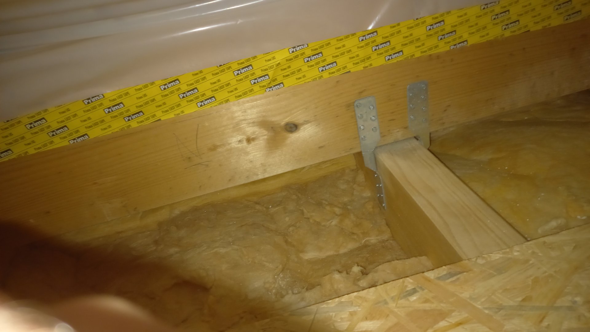

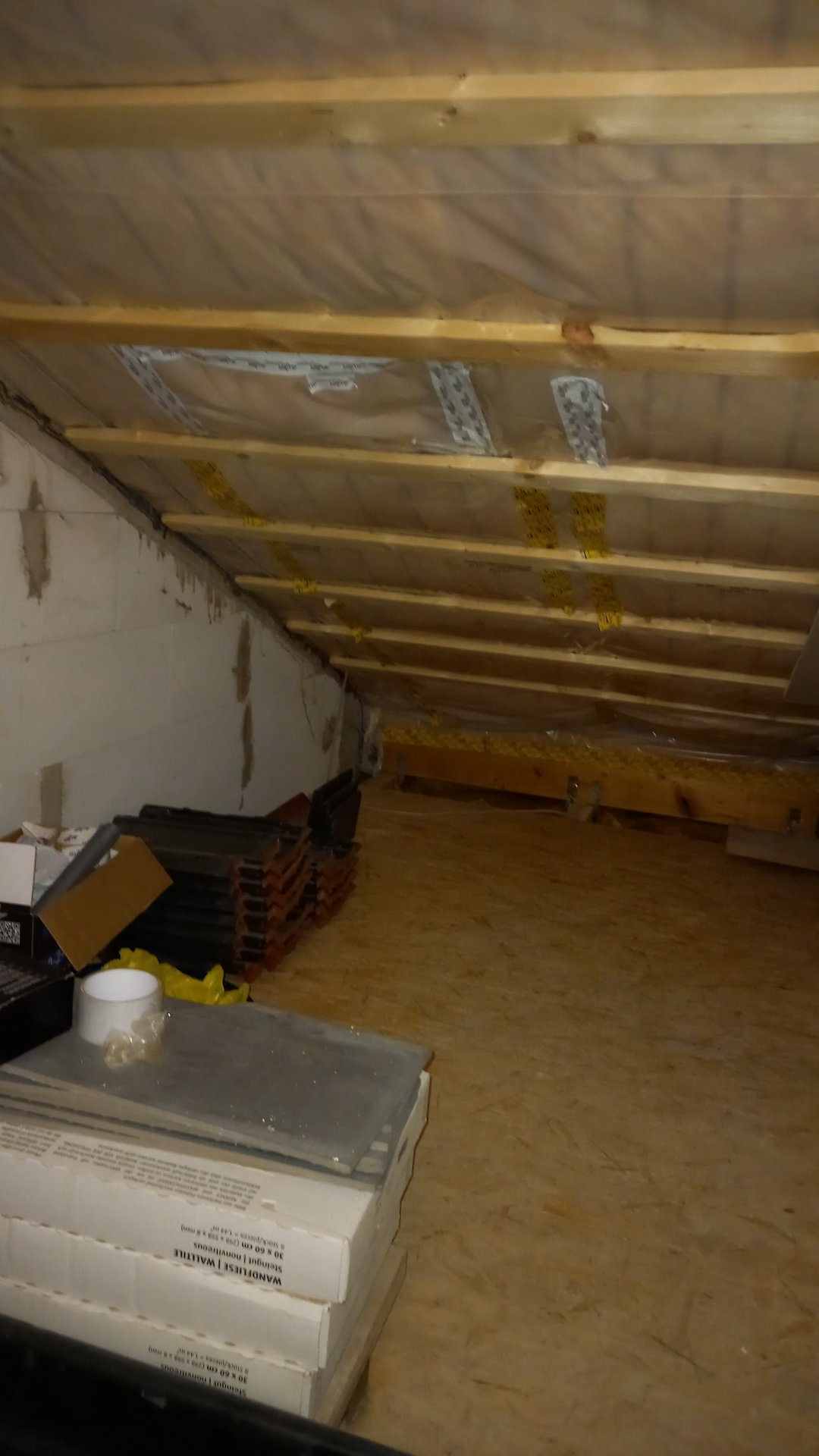

    Wäre das hier eventuell der grund? Die dampfspeere nachträglich aufn osb abkleben.. weitere bilder sind hier, bitte nucht wundern ich hab das aufgeschnitten und zugeklebt.. da rechts in die klappe (beim drempel)bin ich reingeklettert alles trocken wies sein soll. Allers dings wo die heizung ist, is kein drempel und dort ist es vermehrt feucht.

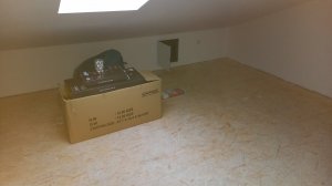

    Hier ein bild im konpmett ausgebauten bereich

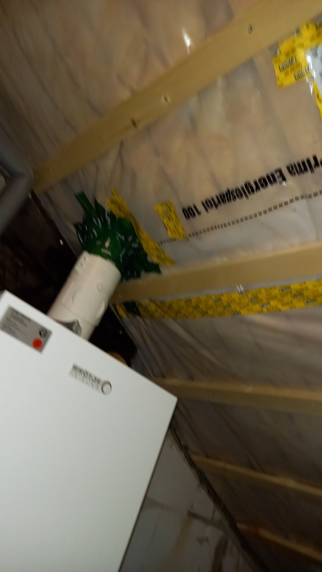

    Weil der Bereich um die Heizung wärmer ist ?
    Warme Luft steigt nach oben ?
    Ohne technische Lüftung wird das nichts .Oder eben regelmäßig mit dem Putzlappen auf dem Dachboden rumturnen .

    Ich schätze mal die heizung gibt gut wärme ab, hier sinds immer 20 grad ohne den spitzboden seperat zu beheizen. Was heisst technische lüftung?

    Eine weisse, sd wert 100. Sieht man auch auf einem bild.

    Das ergibt alles keinen Sinn. Da dürfte kein Wasser sein, sowieso nicht hinter der Dampfsperre mit sd100...
    Ich komm nicht drauf was das ist.
    Und vergiß das mit warmer Luft die nach oben steigt, das ist totaler Unsinn.
