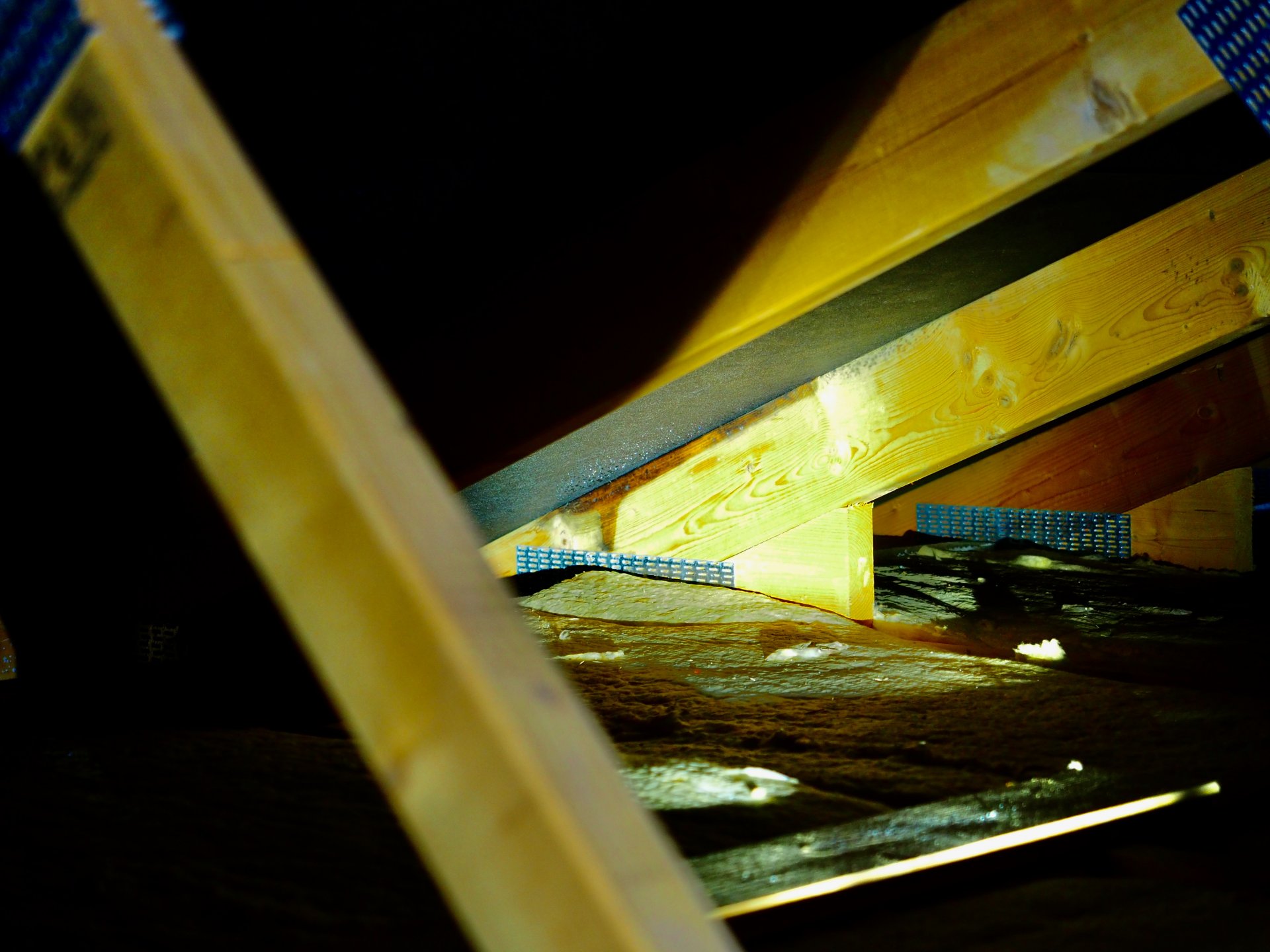

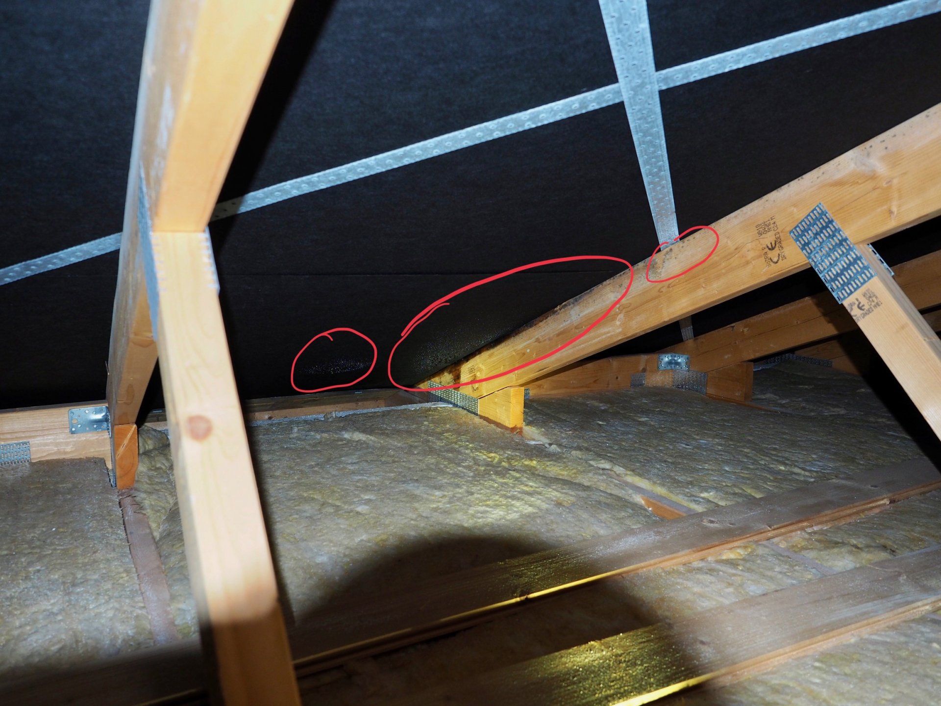

    der letzte Sturm hat bei uns auf dem Dach ein Firstblech hochgebogen und ich wollte heute morgen eigentlich nur mal schauen ob es reingeregnet hat. Dabei ist mir aufgefallen, dass sich andere Unterseite der Unterspannbahn scheinbar Kondenswasser sammelt. Vor 3 Jahren wurde die Unterspannbahn gewechselt, weil die alte aufgrund eines Herstellungsfehlers stark verwittert war.
    Die Dämmung der darunter gelegenen Geschossdecke fühlt sich für mein Dafürhalten trocken an. Das Wasser scheint sich primär im Bereich des Traufkastens auf der Ostseite des Gebäudes zu bilden. Als ich am späten Nachmittag nochmal einen Blick riskiert habe, waren die Tropfen an der Unterspannbahn weg. Wir haben ein Kaltdach mit einer Neigung von ca. 23°.
    Hat jemand eine Idee was die Ursache des Problems ein kann? Anbei ein paar Fotos vom Problem.
    Schonmal danke für die Hilfe.

    Die Hauptursache ist, das auf der Decke und nicht zwischen den Sparren gedämmt wurde, was grundsätzlich möglich ist, wenn dann aber über eine undichte Bodentreppe oder fehlerhafte Dampfsperre/bremse warme feuchte Luft in die Dämmung bzw. In den Speicher gelangt, kondensiert diese an der Unterspannbahn, deshalb hat ein namhafter Hersteller z.b. rückseitig vlieskaschierte im Angebot um die Problematik zu minimieren, ändert aber nichts daran, das keine feuchte warme Luft vom Wohnraum in den Speicher gelangen sollte.

    Danke für die Antwort. Es scheint wohl ein ein Belüftungsproblem im Dach zu geben. Ich lasse da mal einen Dachdecker raufschauen und mir erklären, wie man das Problem mindern kann. Auf Dauer kann es so ja nicht bleiben.

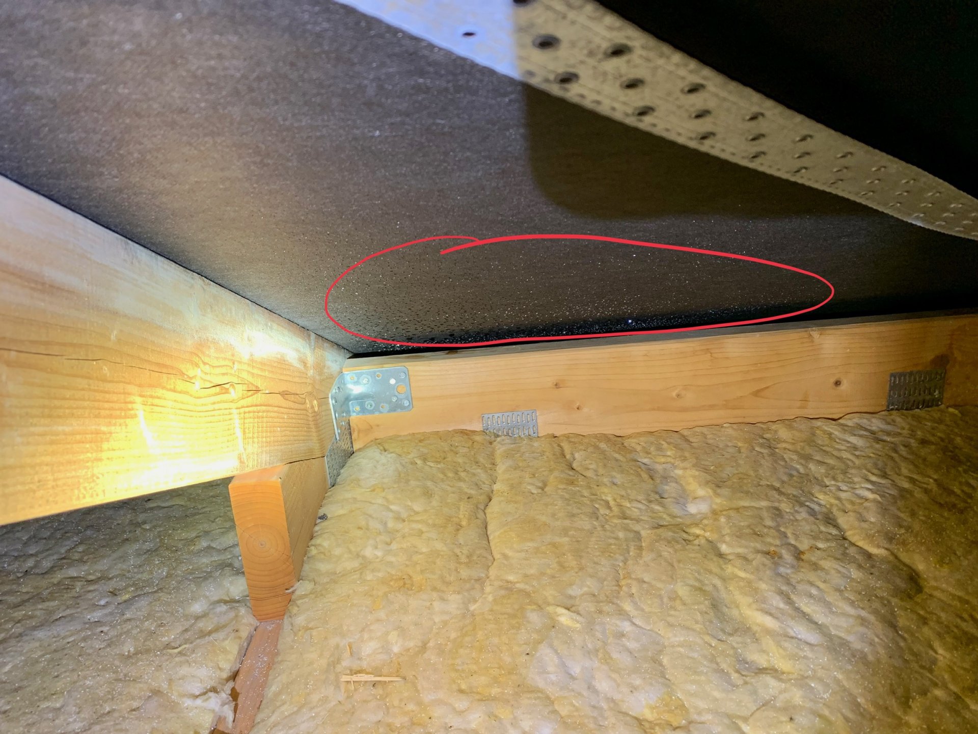

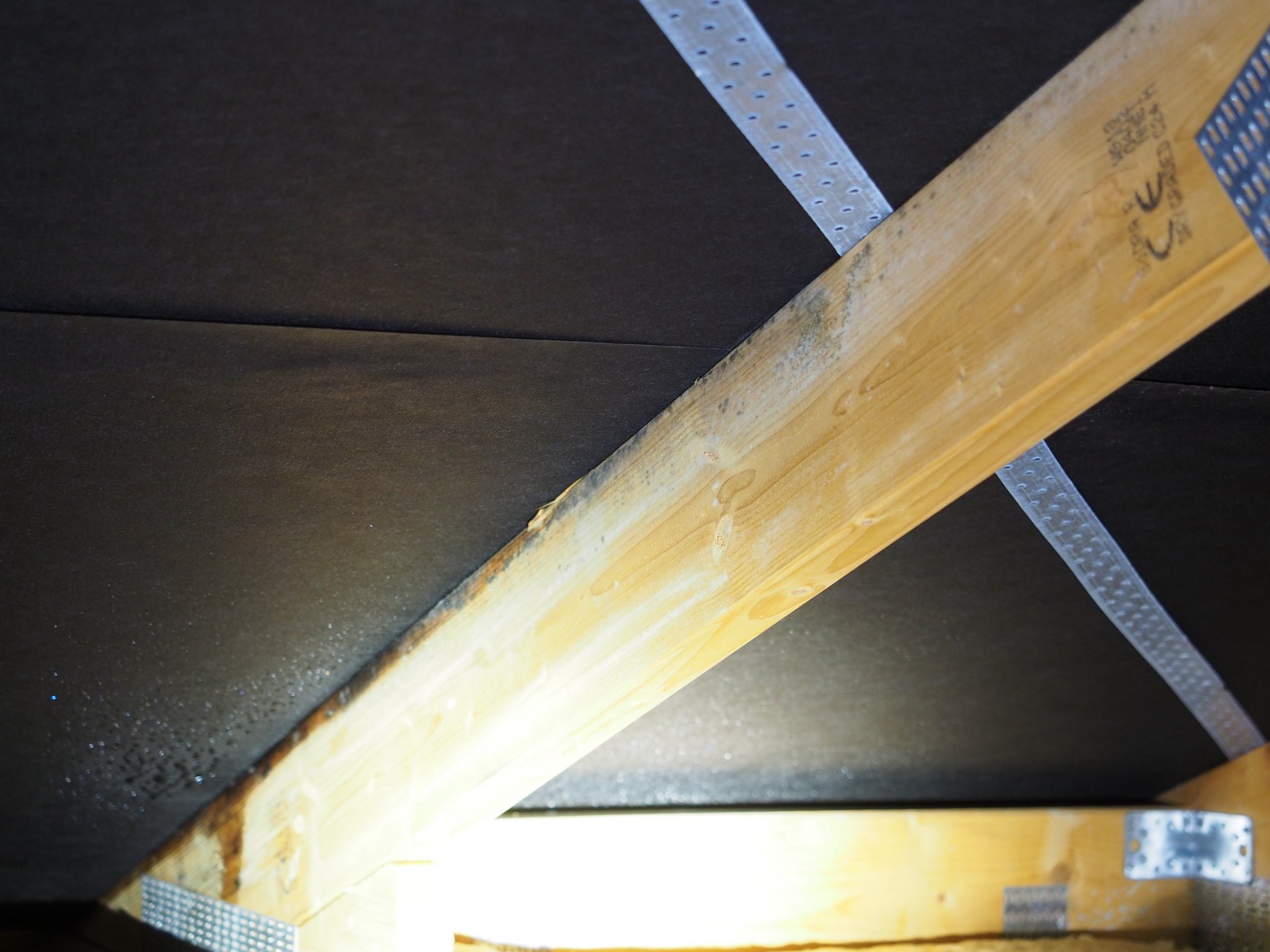

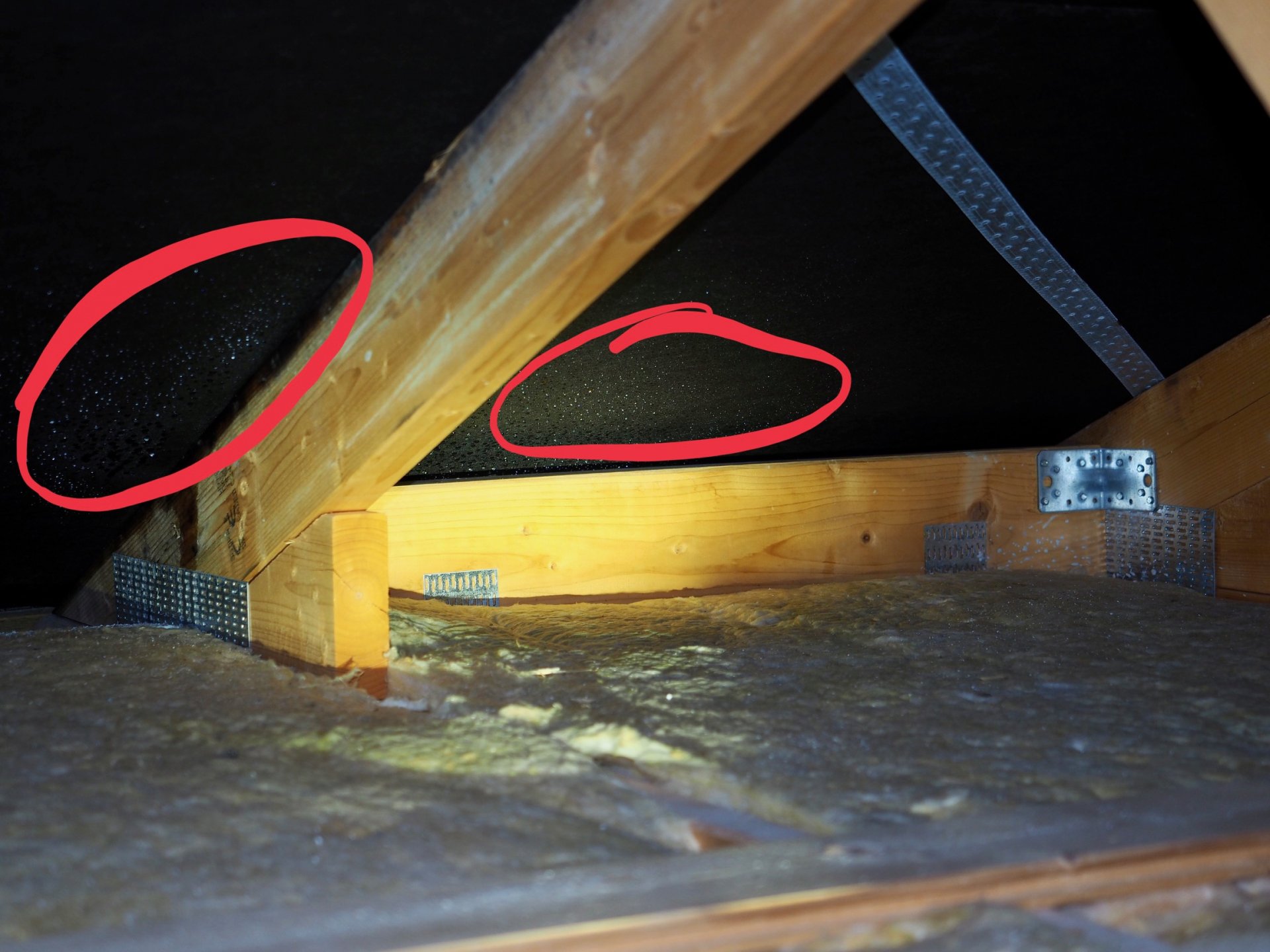

    Hallo Haselnuss,
    konnte denn dein problem gelöst werden? Bei mir ist genau das gleiche? Das Haus wurde im Oktober fertig gestellt. Bis dahin war ich nahezu täglich oben und konnte nie Feuchtigkeit bzw. Kondenswarsser feststellen. Nun wo es in den letzten Tagen bis zu Minus 12 bei uns war, musste ich feststellen, dass sehr viel Kondenswasser auf der Innenseite der Unterspannbahn hängt. Teilweise sind die OSB Platten oberflächlich nass. Zum Aufbau: Zwischendecke zum Dachboden ist gedämt (ausgehend vom Wohnraum-> Rigips->Lattung->Dampfsperre->Minerallwolle->OSB Platten). Dachboden ist nicht gedämmt, d.h. Unterspannbahn und Dachzigeel drauf. Hat einer evtl. eine Idee woran sowas liegen kann? Bringt evtl. das nachträgliche Dämmen des kompletten Dachs?
