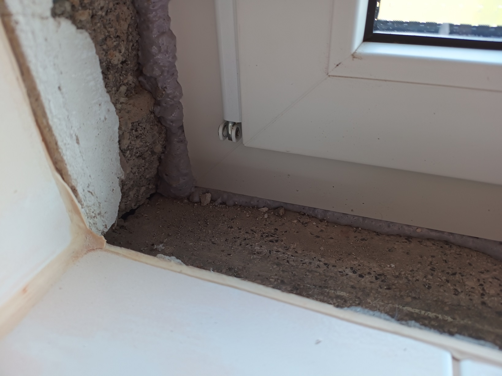

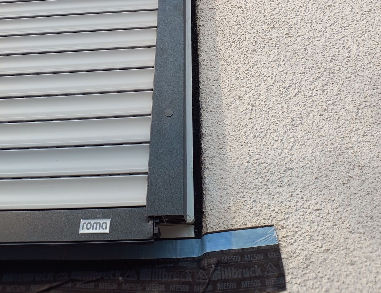

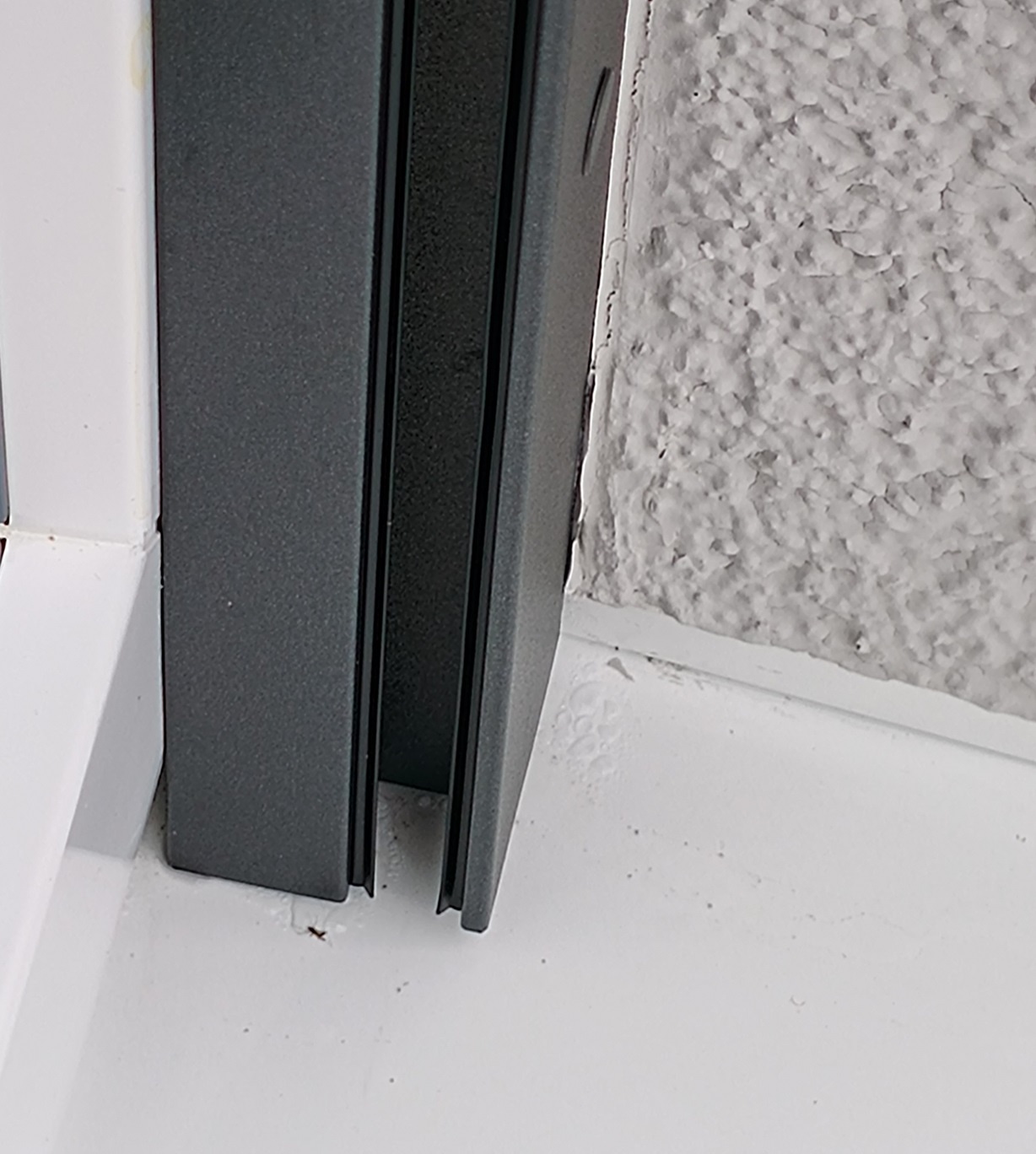

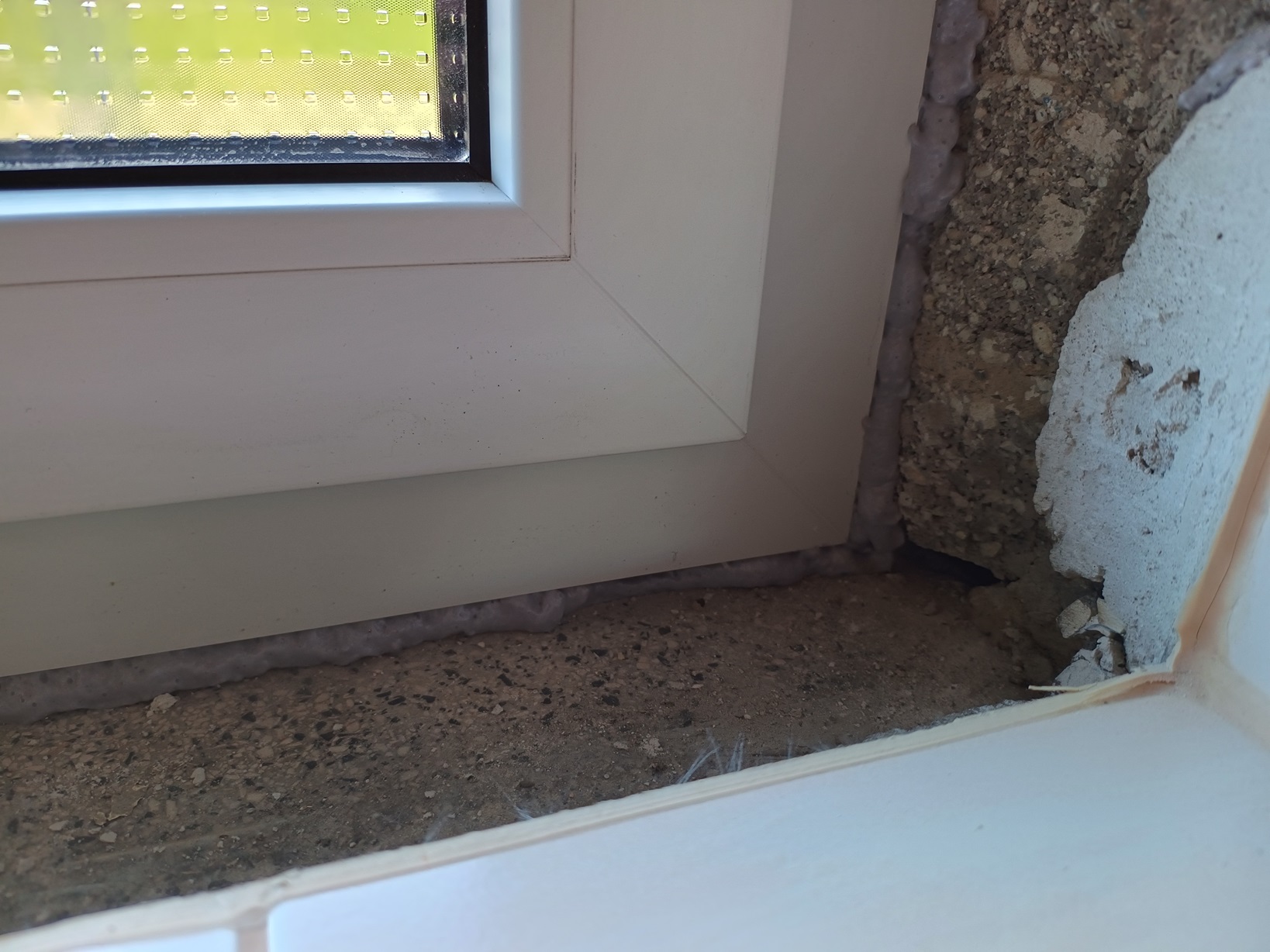

    ich fasse mich möglichst kurz:
    Mein Altbau wurde mit einem WDVS versehen (16cm EPS), in dem Zuge wurden bestehende Fenster außenwandbündig versetzt. Hierzu wurden die alten Stein Fensterbänke abgeschnitten und die Laibung seitlich zurückgeschnitten (Fenster waren vorher von innen gegen die Laibung eingebaut).
    Die Fenster wurden innen mit Soudal MF 167 und außen mit einem Dichtband eingebaut.
    Der alte Rolladen wurde durch Roma Vorbaurolladen ersetzt. Der (hinterdämmte) Kasten wurde in die Dämmung integriert, die Führungsschienen laufen auf dem Fensterrahmen.
    Es wurden neue Alu-Fensterbänke mittels Winkeln am Mauerwerk befestigt und mit entsprechenden Dichtungsmaterialien montiert.
    Bei kühleren Außentemperaturen bildet sich nun in den Eckbereichen mancher (nicht alle Fenster sind betroffen) Fensterbänke Kondenswasser.
    Woher kann hier die warme Luft kommen, die zu dieses Kondenswasserbildung führt? Ist der Einbau der Fenster, Fensterbänke oder Rolladenschienen fehlerhaft ausgeführt worden?

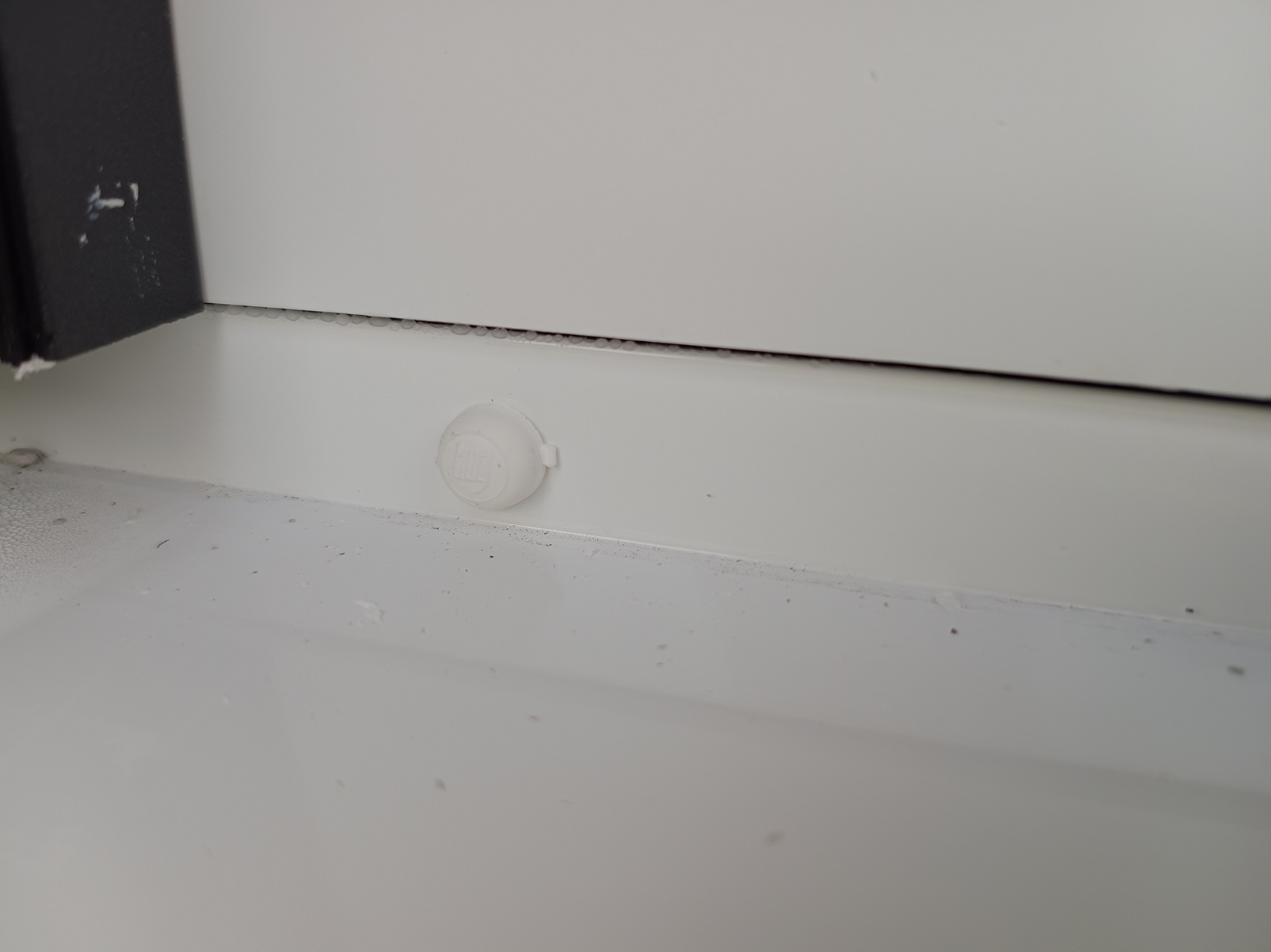

    na von Innen...
    das ist wohl offensichtlich. Denn auf dem Bild
    Ist das doch sehr offensichtlich erkennbar.
    Übrigens kann m.E. auch Wasser rein, wo feucht-warme Luft raus kann.
    Was würde ich vermuten? Untere luftdichte Abdichtung am Fensterrahmen innen mangelhaft.
    Gibts Bilder von innen? Der MF 167 ist ja als Luftdicht beworben, muss dazu aber auch luftdicht verarbeitet werden. Wenn das nicht ordentlich gemacht wurde ist die Sache klar.

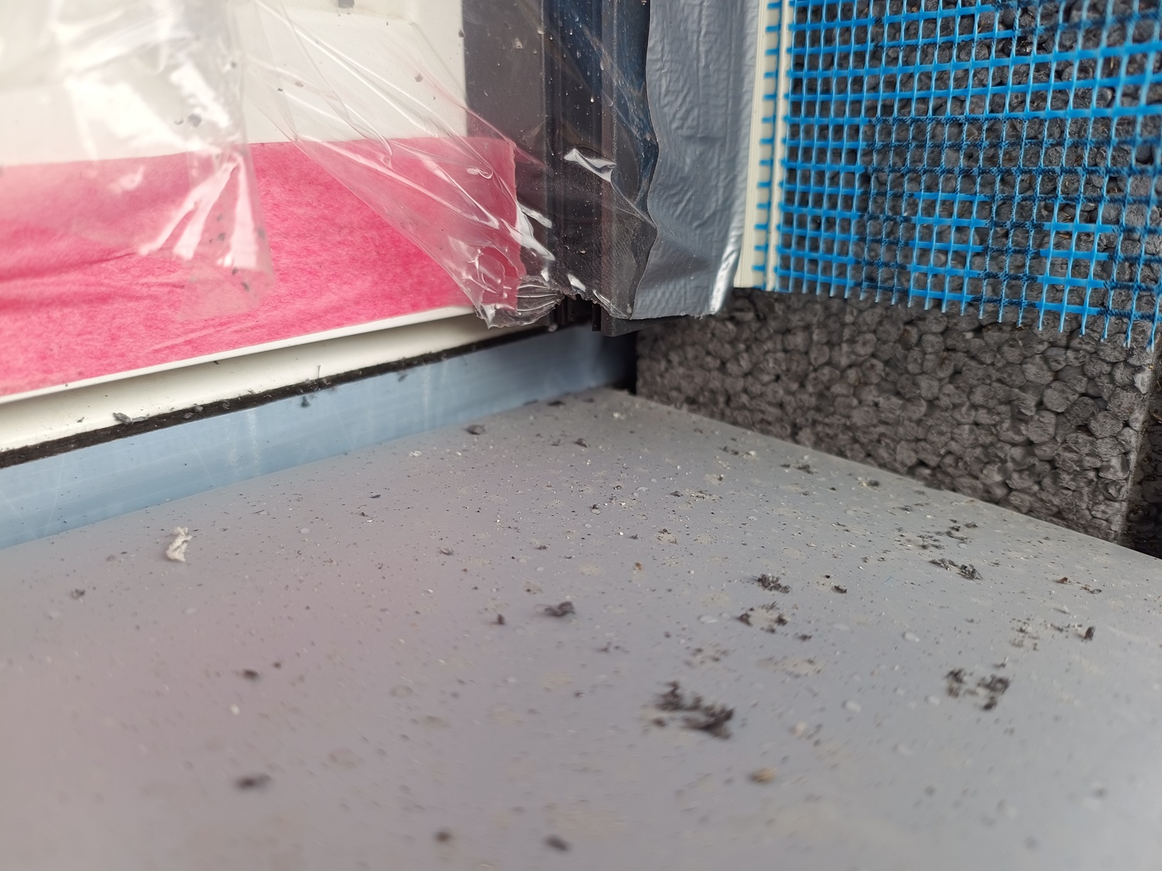

    @chris84

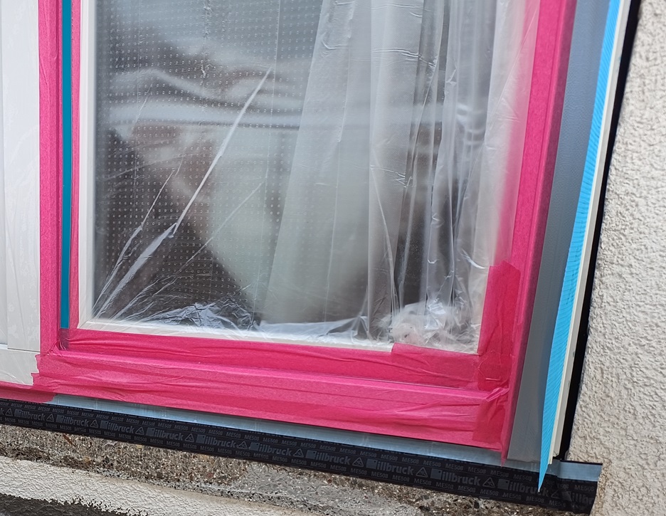

    Auf deinen Fotos sieht man nur mangelhafte Schlagregendichtigkeit des Gewerkeloches. Da kann ggf. Wasser hinter/unter die Fensterbank suppen und die Fensterbrüstung durchnässen.
    Aber die Luftdichtheitsebene sollte innen sein und nicht außen. Deren Mängel kannst du aufgrund der Außenfotos gar nicht einschätzen.
    Ich schließe mich hinsichtlich der Tauwasserursache eher @nordanney an.
    Die mangelhafte Schlagregendichtigkeit sollte aber unbedingt beseitigt werden!

    Das ist richtig. Das Gewerkeloch gehört geschlossen.

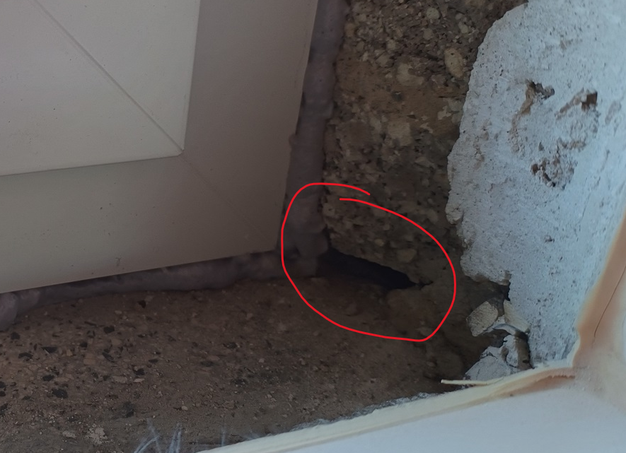

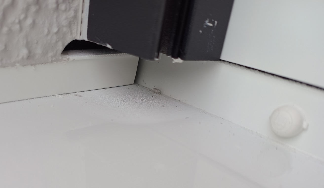

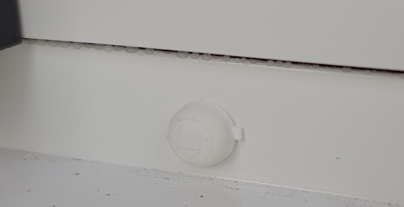

    Also ich sehe da mit meinen Argusaugen :wow ziemlich eindeutig Kondensat, und die Form / Anordnung der Tropfen lässt für mich den Schluss zu, dass eben genau aus diesem Loch warm-feuchte Luft ausströmt. Das sieht man insbesondere an der Kante des Fensterbank-Endstücks unter der Rolladenschiene.

    Ich halte das bei dem Bild für eher unwahrscheinlich. Diese Stelle dürfte alles andere als die kälteste Stelle der Fensterbank sein, d.h. wenn es dort kondensiert, müsste auch der Rest feucht / nass sein.
    Insbesondere auch da würde ich kein Kondensat von außen erwarten...

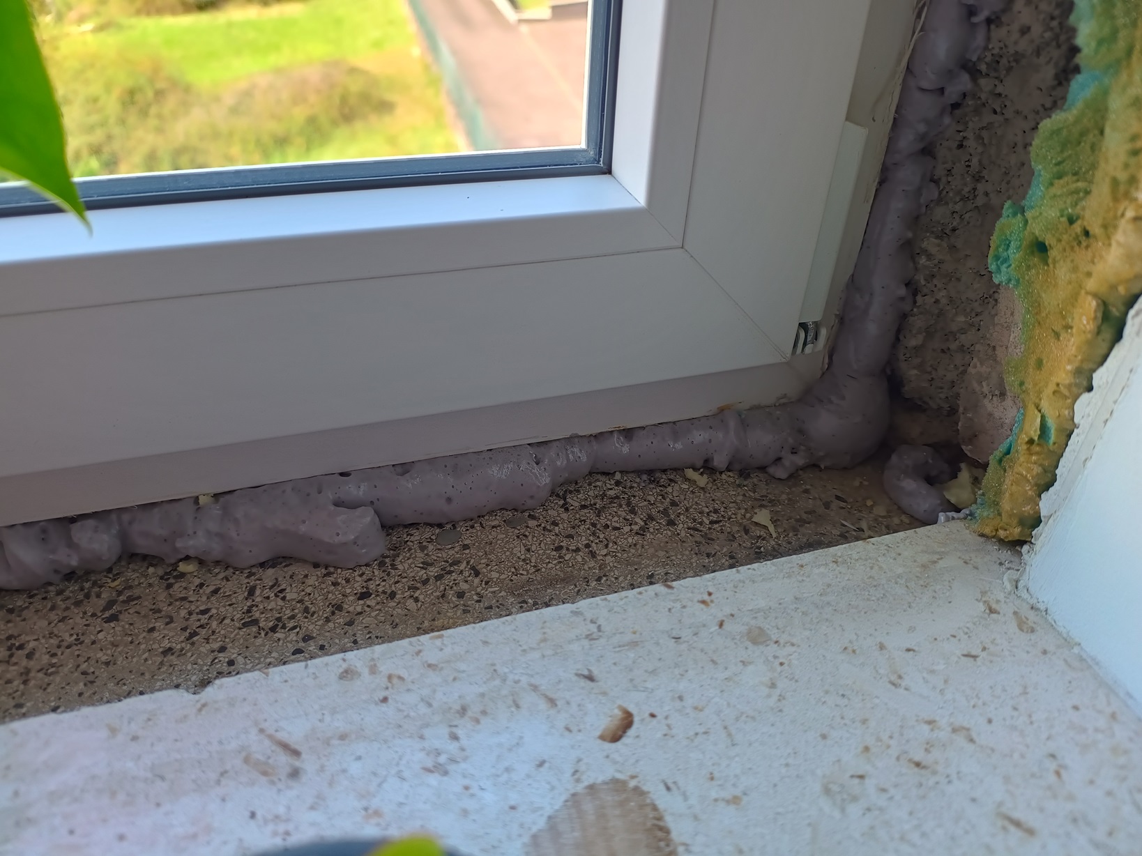

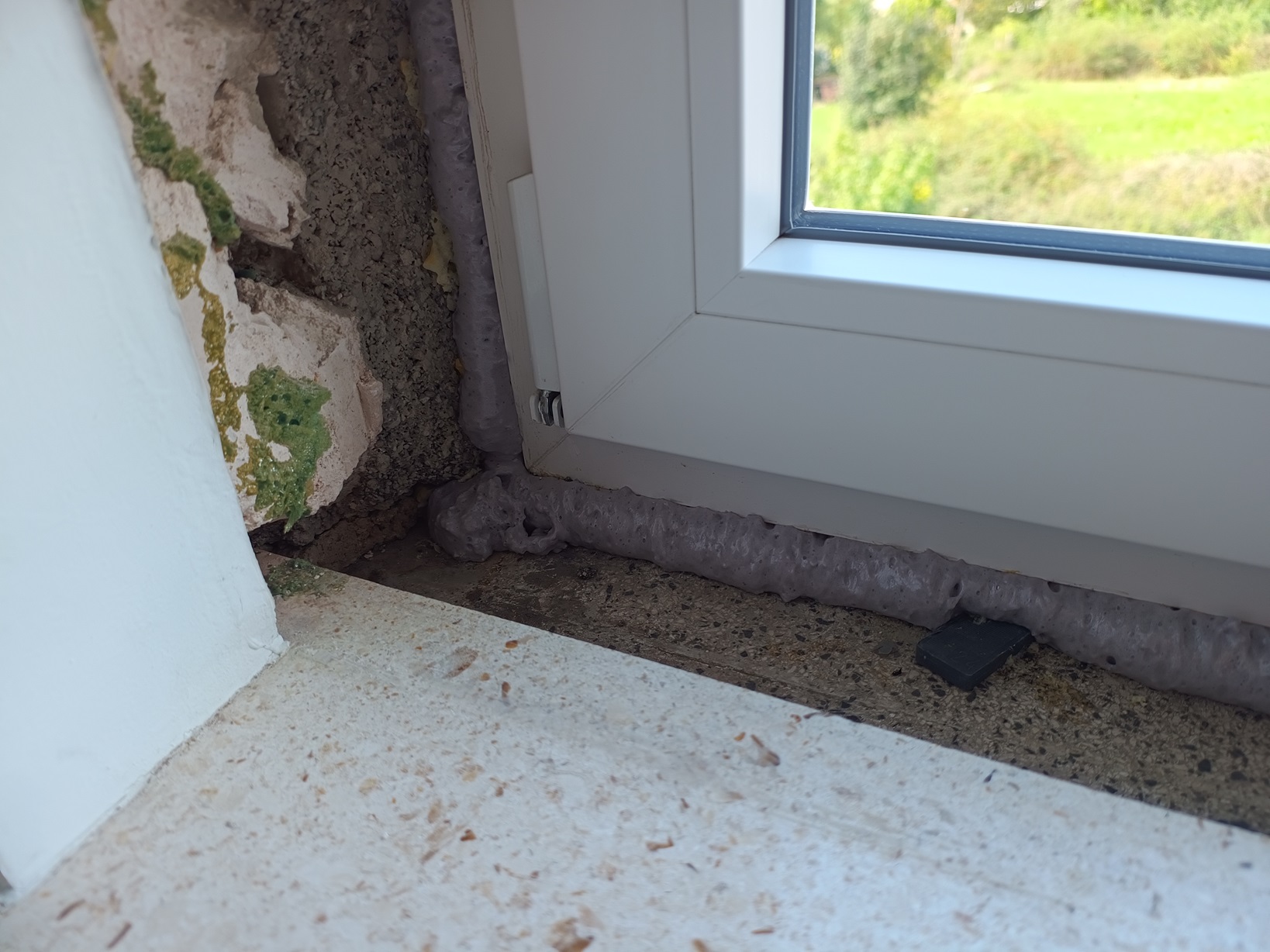

    Danke für euer konstruktives Feedback.
    Das Loch sieht nur so aus, da ist ein Dichtband durchgängig drinnen. Allerdings muss hier noch richtig verschlossen werden, das wurde bereits abgestimmt.
    Die Kondenswasser Problematik besteht an mehreren Fenstern, nicht nur an dem fotografierten mit der (vermeintlichen) Lücke.

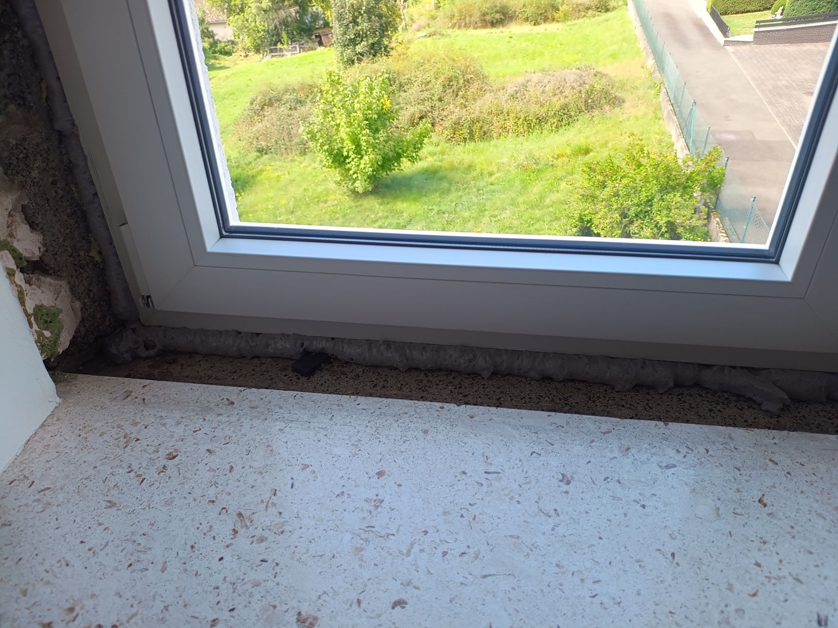

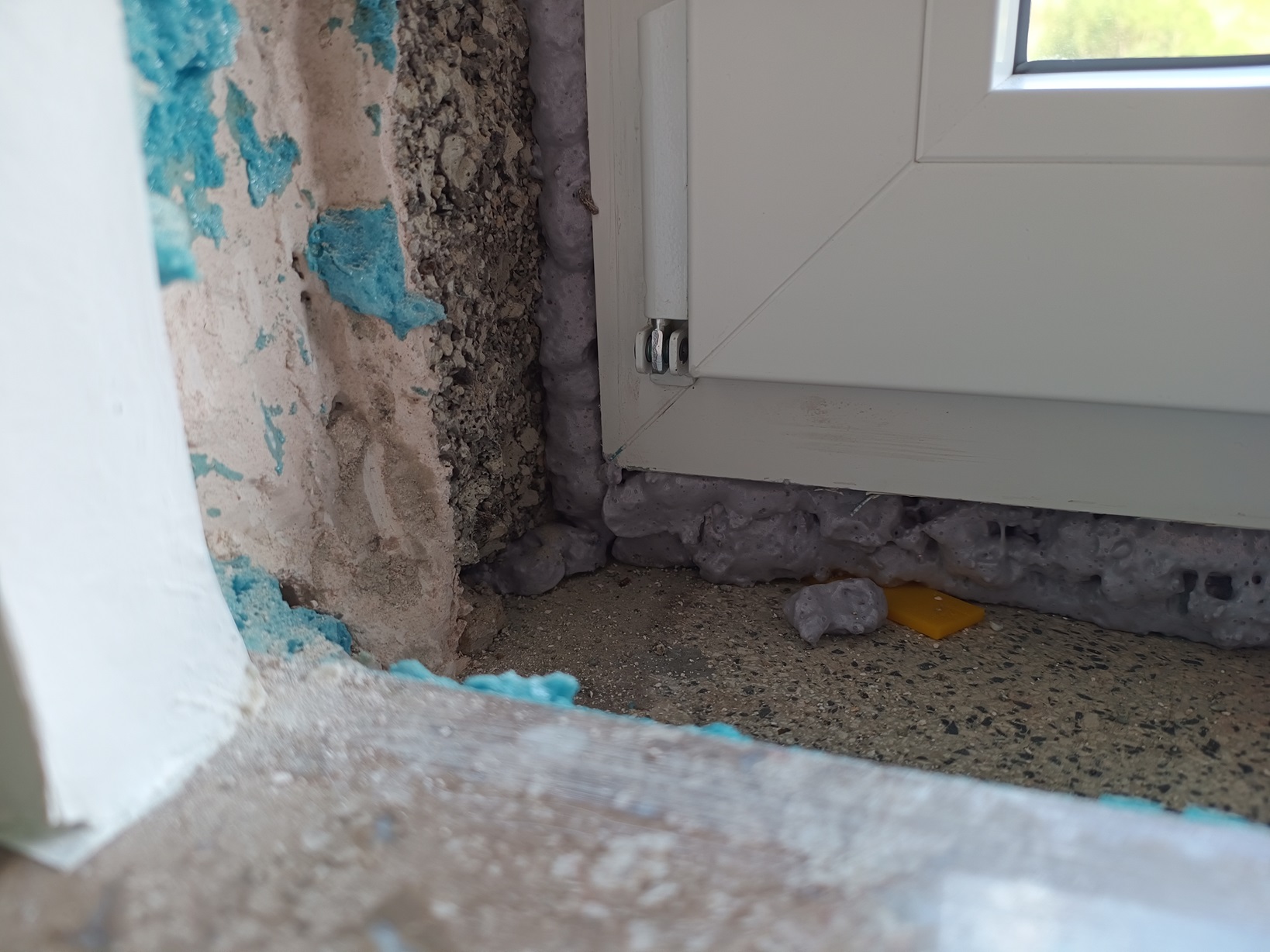

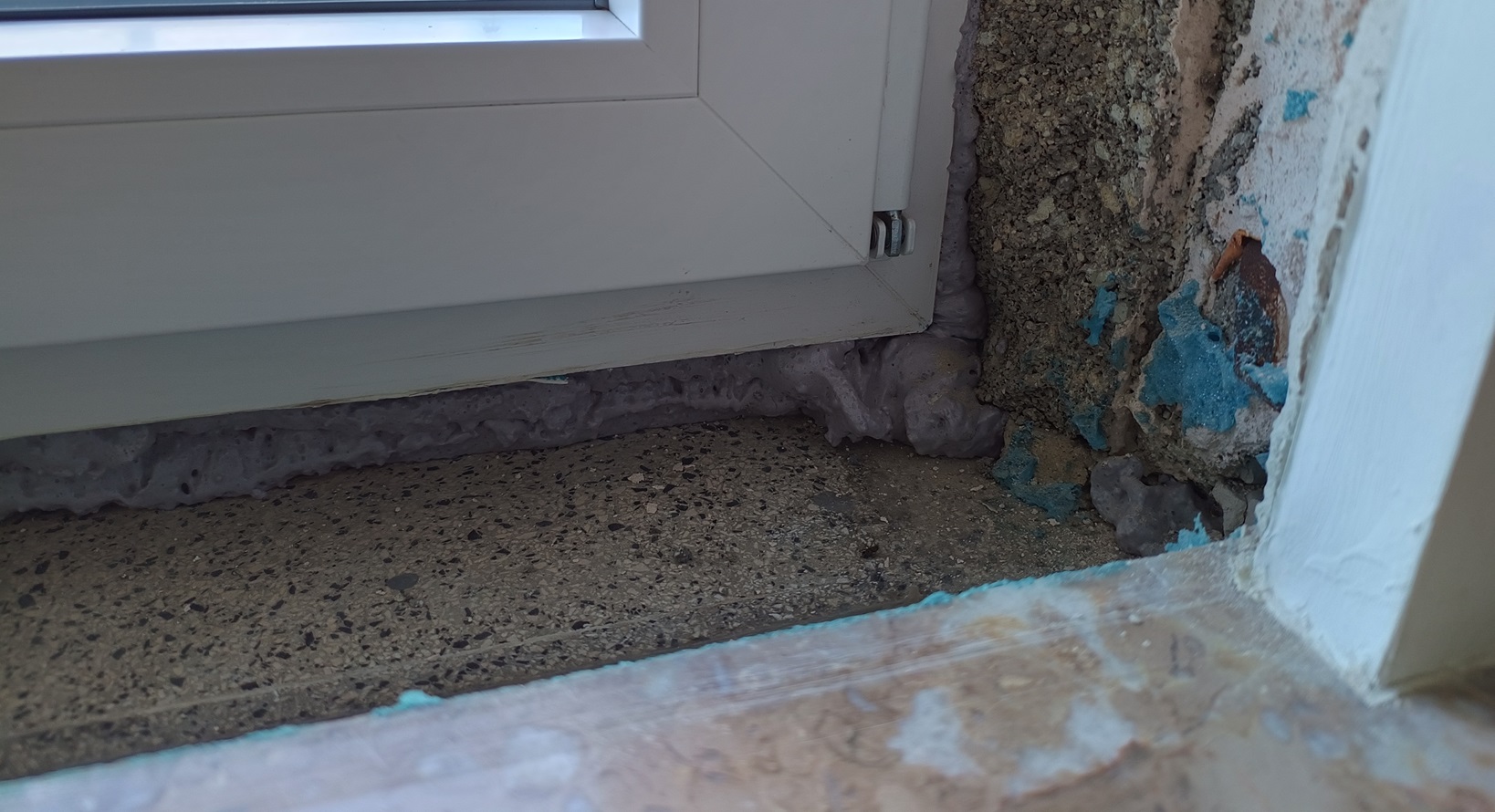

    Anbei noch Innenaufnahmen der Fenster, an denen das Problem besteht.

    Was wurde noch gemacht, außer zu schäumen? Fensterdichtband? Oder wurde dann nur noch verputzt bzw. die Fensterbank gesetzt?
    Dann bin ich auch langsam auf dem Weg zu sagen, dass feuchte Luft von innen kommt, weil nicht richtig abgedichtet wurde.

    Insgesamt waren drei Fensterbauer beteiligt, die ganze Geschichte dahinter zu erklären würde den Rahmen sprengen.
    Zwei Fenster mit der Problematik wurden auf Glattstrich mit einem breiten Kombidichtband eingebaut, das sollte ja soweit ich weiß eigentlich alle Dämmebenen abdecken - trotzdem Kondenswasser.
    Weitere Fenster wurden ursprünglich nur mit 0815 Fensterschaum verbaut (ohne Glattstrich). Hier ließ ich zumindest dahingehend nacharbeiten, dass dieser soweit von innen zugänglich ausgekratzt und ebenfalls durch MF 167 ersetzt wird. Trotzdem besteht hier die Problematik weiterhin.
    Die letzten Fenster wurden ganz aktuell wie beschrieben montiert, innen MF 167 und außen Dichtband (ebenfalls ohne Glattstrich). Bei einigen Fenstern ok, bei anderen Kondenswasser.
    Dass die ursprünglich nur mit 'Standard-Schaum' verbauten Fenster ein Problem hinsichtlich Luft von innen nach außen darstellen hatte ich vermutet, deswegen ja nacharbeiten lassen. Dass nun aber auch bei den neu mit MF 167 und Band verbauten Fenstern die gleiche Problematik auftritt lässt mich ratlos zurück.
    Wenn es wie von mir und mehrheitlich euch vermutet an einer mangelhaften Abdichtung der Fenster liegt weiß ich ehrlich gesagt nicht wie ich das Problem lösen soll.
    Von innen sind die Laibungen zwar noch zugänglich, außen ja aber komplett in das WDVS eingebettet, nagelneu verputzt und gestrichen.

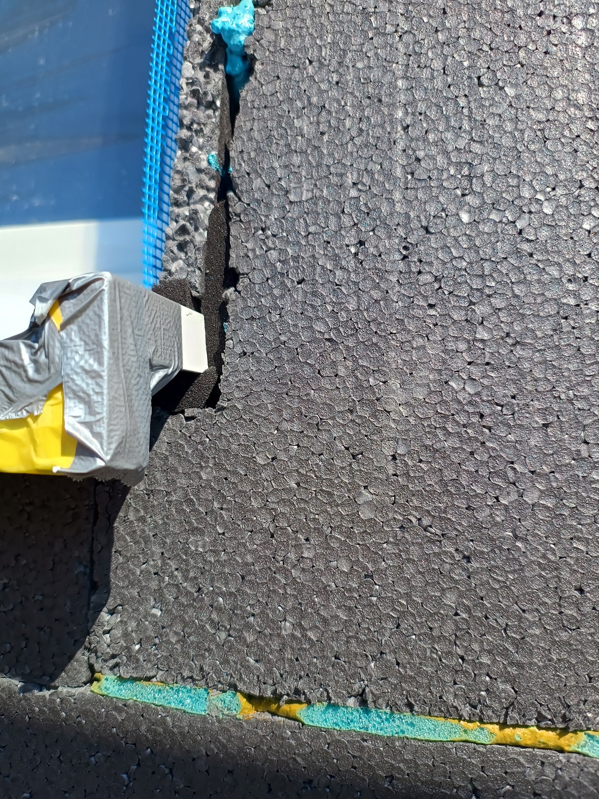

    Prädistiniert für Fehler: die untere äußere Ecke der Laibung. Das Band muss sehr passend geschnitten sein, dass das wirklich funktioniert.
    Ich sehe da auf dem Bild einen Spalt im Mauerwerk über der Fensterbrüstung. Gibts da vielleicht auch ein Bild vor dem Fenstereinbau?

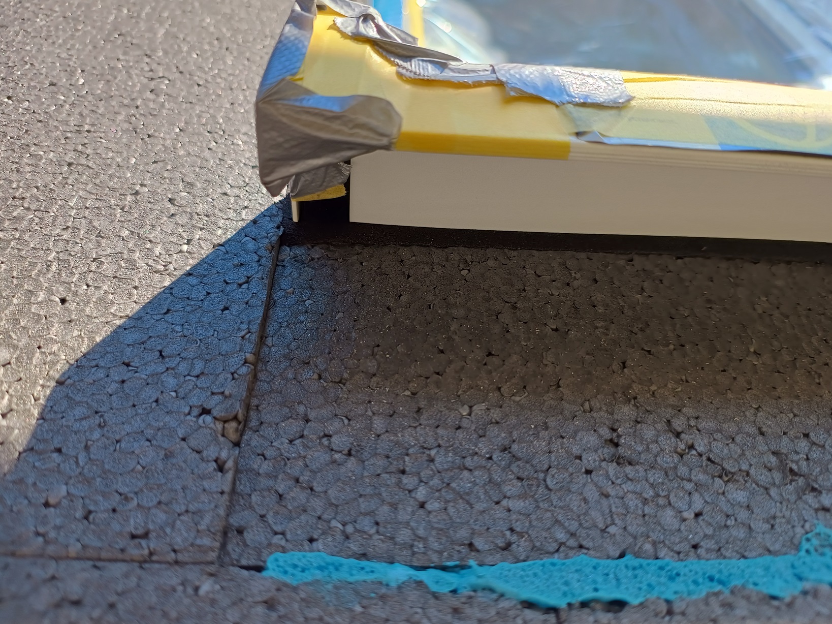

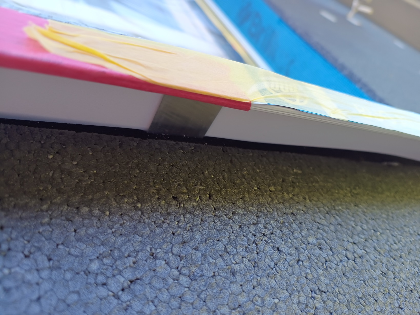

    Von außen sieht man eine mustergültige Ausführung, da gibt es bis auf das Gewerkeloch nichts zu beanstanden, obwohl ja sogar hier das Kompriband vorhanden ist.
    Die Fensterbankenden sind ungewöhnlich, aber nicht unbedingt falsch.
    Den Super-Alleskönnerschaum würde ich nicht trauen.
    Wenn sowieso noch alles zugänglich ist, dann würde ich bei einem Fenster mal zusätzlich ein Dichtband kleben und schauen, ob das Kondensat weggeht.
    Gibt es das Problem eher am Morgen oder auch am Nachmittag? Ich würde erstmal eine Nachtauskühlung der Fensterbank nicht ausschließen.

    Die Fenster wurden vor 3 Jahren erneuert und waren bisher von innen gegen die Laibung gesetzt. Um die bestehenden Fenster nun außenwandbündig versetzen zu können, wurde die Laibung seitlich um einige Zentimeter weggeschnitten, ebenso die alte Steinfensterbank bündig abgetrennt. Die Fenster dann mittig in den neuen Ausschnitt gesetzt.
    Es wurde (meiner laienhaften Meinung nach) zu wenig weggeschnitten, oben / unten ja garnichts, da oben direkt der Betonsturz sitzt. Dies hatte zur Folge dass die Fenster, die vorher schon sehr eng bemessen waren, nur durch Wegschneiden von Blendrahmen etc. überhaupt in die Lücke passten, teilweise (insb. oben / unten) blieb dann eine Lücke von nur wenigen mm zwischen Fensterrahmen und Mauerwerk übrig.
    Der erste 'Fachbetrieb' hat die Fenster nur mittels Standardschaum 'abgedichtet', diesen auf die frisch geschnittenen Mauersteine aufgetragen ohne Glattstrich, ohne vorher richtig sauber zu machen oder anzufeuchten, das war eine absolute Katastrophe.
    Nun im Zuge der Versetzung weiterer Fenster hat der neue Betrieb hier insofern nachgebessert, als dass er den alten Schaum entfernt und neu den MF 167 eingebracht hat, der ja laut Datenblatt die entsprechenden Dichtigkeiten erbringt.
    Die von dem 2. Betrieb jetzt erstmals versetzten Fenster wurden, wie erwähnt, zusätzlich außen mit Kompriband abgedichtet und im Bereich der Fensterbank mit einer Illbruck ME 508 Folie.
    Die beiden Fenster im DG wurden mit dem 'All-In-One' Kompriband abgedichtet, das jedoch teilweise, insb. im Eckbereich, wie von dir geschrieben nicht wirklich gut verlegt war.
