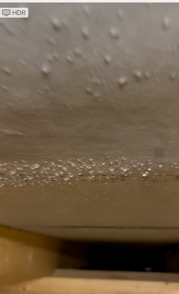

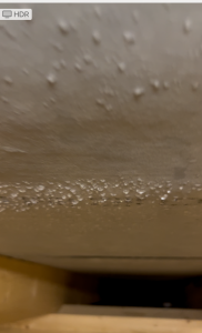

    bei uns liegt ein folgendes Problem vor: Das Haus wurde im Oktober fertig gestellt. Bis dahin war ich nahezu täglich oben auf dem Dachboden und konnte nie Feuchtigkeit bzw. Kondenswarsser feststellen. Nun wo es in den letzten Tagen bis zu Minus 12 bei uns war, musste ich feststellen, dass sehr viel Kondenswasser auf der Innenseite der Unterspannbahn hängt. Teilweise sind die OSB Platten oberflächlich nass. Zum Aufbau: Zwischendecke zum Dachboden ist gedämt (ausgehend vom Wohnraum-> Rigips->Lattung->Dampfsperre->Minerallwolle 200 mm ->OSB Platten). Dachboden ist nicht gedämmt, d.h. Unterspannbahn und Dachziegel drauf. Hat einer evtl. eine Idee woran sowas liegen kann? Bringt evtl. das nachträgliche Dämmen des kompletten Dachs? Achso und noch eine Sache, was mir aufgefallen ist. Vermehr hängt das Kondenswasser auf der Dachsüdseite. Auf der Nordseite ist es deutlich weniger.

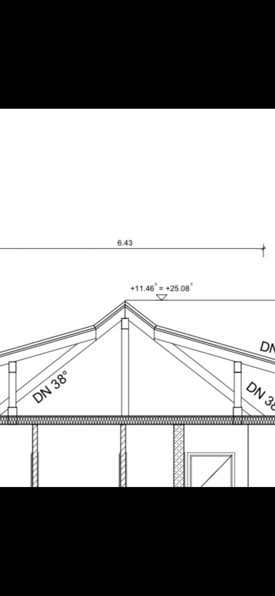

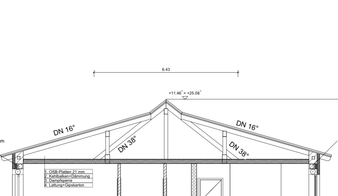

    Bitte Schnittzeichnung vom Dach online stellen
  3. AleRo
    AleRo
    21.12.2022
    21
    Anbei der Querschnitt.

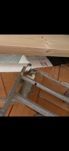

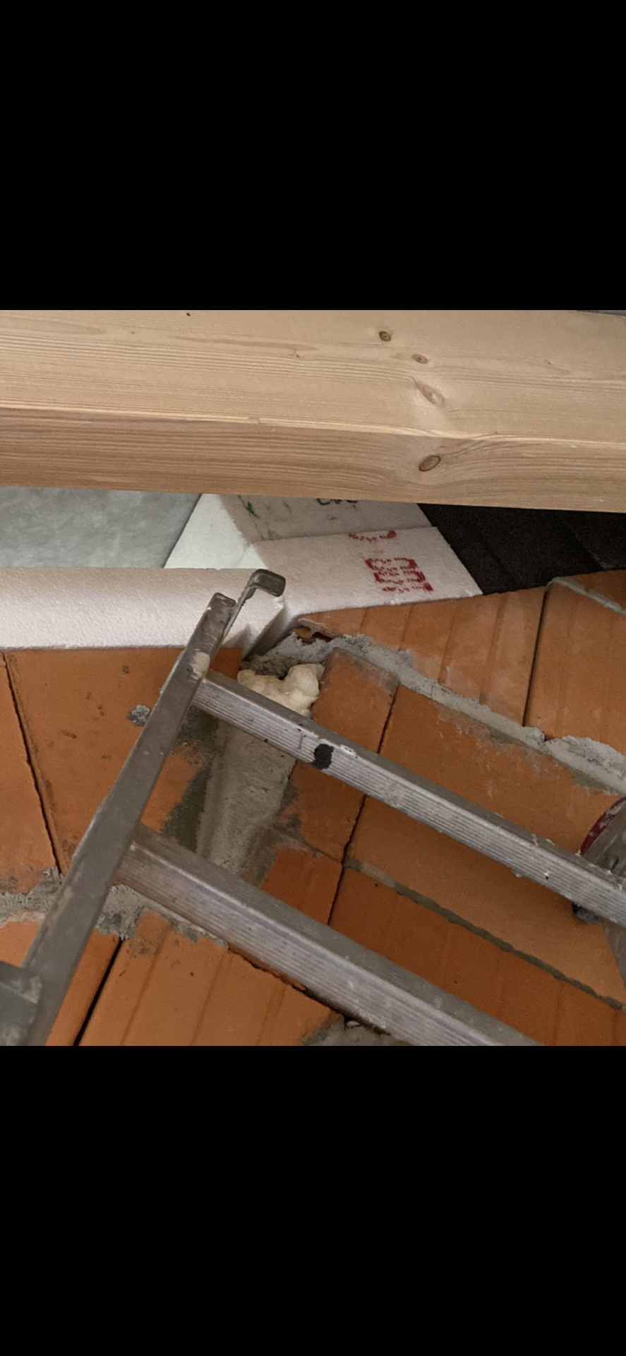

    Wände aus Poroton-Mauerwerk sind oberseitig luftdicht abgemörtelt?
    Installationsschacht ist oberseitig auch luftdicht abgeklebt?
    Wie wird der kalte Dachraum denn belüftet?
  5. AleRo
    AleRo
    21.12.2022
    21
    Also auf die Wände giebelseitig haben wir Styropor bis zur Unterspannbahn drauf geklebt. Von außen ist das Mauerwerk ja auch mit 12 cm Dämmung gedämmt und verputzt. Installationsschacht haben wir nicht. Der Dachraum ist wird nicht belüftet. Der Architekt hat hierfür nichts vorgesehen.
  6. AleRo
    AleRo
    21.12.2022
    21
    so wurde es uns empfohlen. Der Spalt links im Bild ist auch zu, das Foto wurde während den Arbeiten geschossen.

    Sicher, dass das WDVS außen im Wulst-Punkt-Verfahren oder vollflächig aufs Mauerwerk geklebt wurde?
  8. AleRo
    AleRo
    21.12.2022
    21
    Da muss ich passen und die Firma mal befragen. Was wäre Ihrer Meinung nach das Problem? Würde evtl. ein vollständig gedämmtes Dach das Problem lösen?
  9. BaUT
    9.547
    6.033
    Wnn die beim Kleben des WDVS gepfuscht haben, dann werden die dir das nicht bestätigen. Dein bauleitender Archi sollte sich das ansehen und auf Ursachensuche gehen mit Thermografiekamera, Thermoanemometer usw.

    Im First liege ich bei 38 grad. Ist das zu flach?
  14. #14 WilderSueden, 21.12.2022
    WilderSueden
    WilderSueden
    26.11.2022
    736
    394
    Westlicher Bodensee
    38 Grad sollte relativ unproblematisch sein. Der Hersteller deiner Dachziegel hat eine Anleitung in der steht was zu tun ist damit das Dach bei Dachneigung X in Ordnung ist.

    Genau so ist das! Völlig normal in ungesäumtem Zustand!
    Grüße
  20. #20 Wieland, 22.12.2022
    Wieland
    Wieland
    06.10.2012
    690
    147
    Bürstadt
    In ungedämmten Zustand
