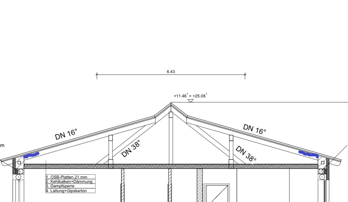

    Ich habe jetzt mit einem Energieberater telefoniert. Er hat mich weitergeleitet an einen Kollegen, der sich damit auskennen soll. Er meinte, dass trotz der gedämmten Zwischendecke, Anteile der warmen Luft durchgehen. Von oben, aufgrund des ungedämmten Dachs, kommt die Kaltfront. Beides zusammen schlägt sich auf der Innenseite der Unterspannbahn als Kondenswasser nieder. Er meinte es liegt an der fehlenden Abtransport der feuchten Luft (Belüftungsproblem). Das was bei uns vorliegt, hört er des Öfteren. 2 Vorschläge:
    1) Belüftung einrichten
    2) Dach isolieren
    Das erste soll umgehend umgesetzt werden.

    ...ist das nicht. Tauwasserbildung hat immer eine Ursache, die es zu beseitigen gilt
    und wenn man die Quelle (siehe #16) nicht stoppen kann, dann muss man wenigstens für schadensfreie Ablüftung sorgen. Dachschrägen dämmen hilft da weniger.

    Wenn dein Deckenaufbau nicht luftdicht ist, dann muss das Dach diffusionsoffen sein. Ansonsten fängt sich die Feuchtigkeit wie beschrieben im Dachboden. Der von dir beschriebene Aufbau Wohnraum-> Rigips->Lattung->Dampfsperre->Minerallwolle 200 mm ->OSB Platten sollte aber bei korrekter Ausführung eben nicht in nennenswertem Umfang feuchte Luft durchlassen.

    Also, für die Belüftung ist da nichts vorgesehen. Der Zimmermann meinte, wir sollen die Überlappung der Unterpannbahn am First etwas aufmachen.

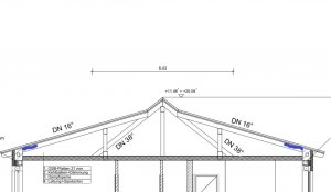

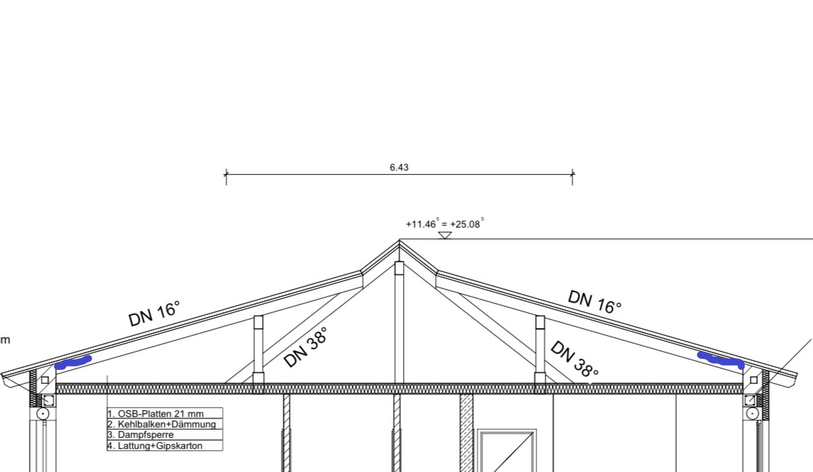

    Mich würde doch mal ein Übersichtsfoto interessieren auf dem man sehen kann, wo das Tauwaser ausfällt, oder wir malen uns mal ein paar Tröpfchen in die Schnittdarstellung...
    und dann fragen wir noch, ob das Tauwasser rund um in allen Traufbereichen anfällt, oder nur in ganz bestimmten Bereichen?! So käme man der Ursache näher.
