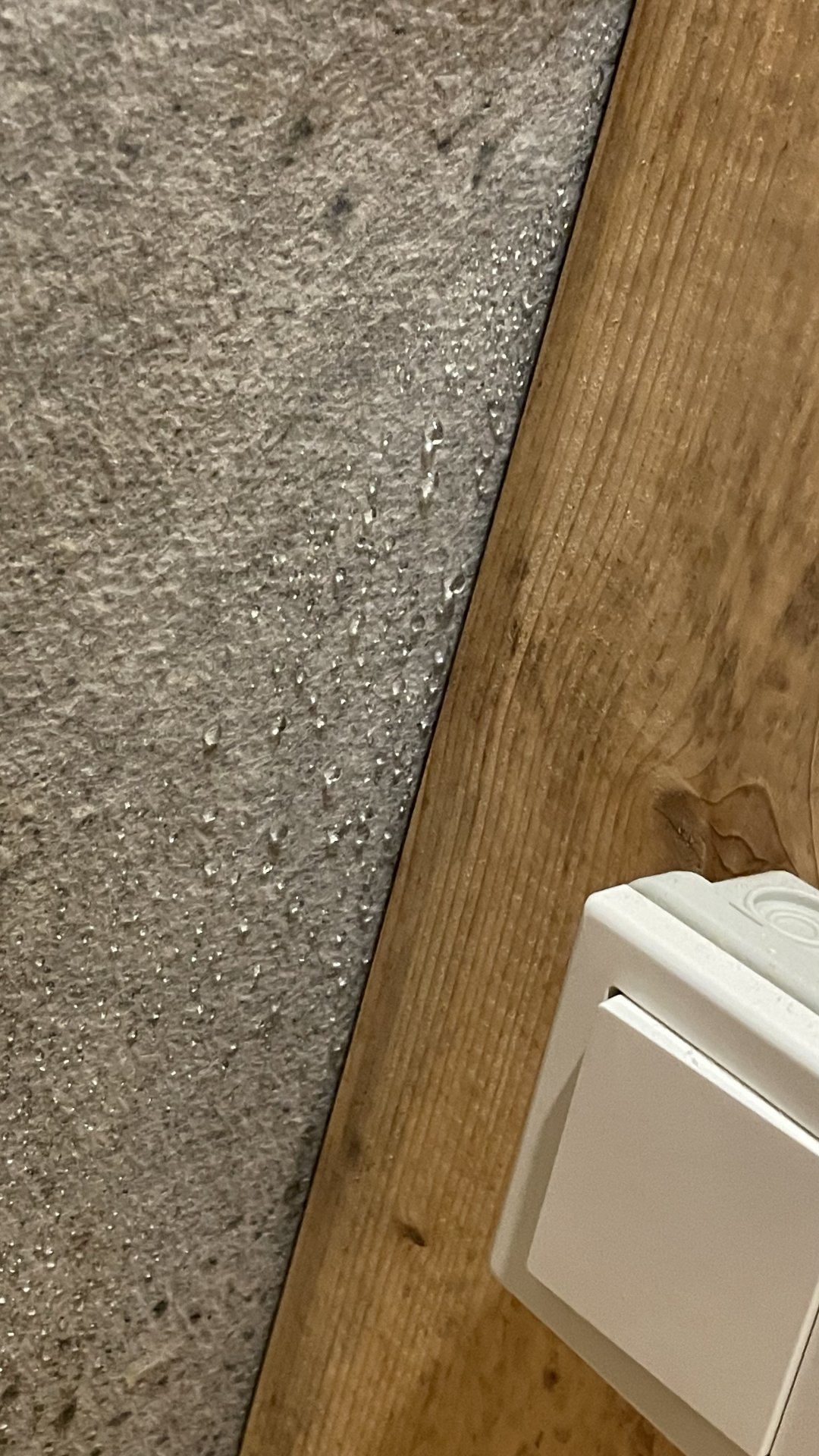

    Hallo, muss hier mal wieder das Thema aufmachen. Was war die Lösung ? Ich habe das gleiche Problem. Wurde auch diesen Sommer schon (leider ohne Erfolg) behoben. Neue Luke mit Treppe und besserer Isolierung verbaut, Folie und Anschlussstellen komplett überarbeitet, alle Kabelführungen überarbeitet etc. alles wieder neu gedämmt - Blower Door Test wurde erneut durchgeführt. Und das Haus wurde bei einem weiteren Test unter Druck gesetzt um dann auf dem Dachboden nach einem Luftstrom zu suchen. Dies wurde auf dem Dachboden ebenfalls mit einem Messgerät (Mikrofon) durchgeführt. Ergebnis, alles dicht, keine Luft mehr von unten. Dennoch habe ich jetzt wieder Kondenswasser an der Unterspannbahn. Hat jemand eine Idee wo das her kommt. Haus wurde im Frühjahr 2021 fertig gestellt.

    Was sagt das IR Thermometer zur Oberflächentemperatur und das Hygrometer zur Luftfeuchtigkeit ?

    wie einige hier geschildert haben, war zumindest bei uns das Problem in der unzureichenden Belüftung. Wie mein Zimmermann empfohlen hat, haben wir die Unterspannbahn am First an 3 bis 4 Stellen eingeschnitten und somit anscheinend eine bessere Zirkulation erreicht. Das Thema mit dem Kondenswasser war somit überwiegend gelöst. Nach einigen Wochen konnten wir weiterhin immer wieder einen Bereich über dem Fahrstuhlschacht vorfinden, bei dem sich Kondenswasser angesammelt hat. Hier lag die Problematik in einer schlechten Abdichtung. So konnte die warme Luft lokal aufsteigen und sich mit der kalten Luft im Dachgeschoss vermischen.
    Anschließend kann ich aus unserer Erfahrung sagen, dass zumindest bei uns die Hauptursache die unzureichende Belüftung des Kaltfachs war. Der Wintereinbruch scheint ja wieder an die Tür zu klopfen. Ich werde morgen bei uns nachschauen und ebenfalls berichten.

    Hallo, gute Idee. Werde ich prüfen. Danke schonmal.

    Besten Dank für die schnelle Antwort. Ich werde mir das mit der Belüftung mal anschauen.. Berichte mal wie es sich bei Dir im Moment verhält. Danke !!

    Hi, also ich habe nachgeschaut und kein Kondenswasser mehr feststellen können. Also bestätigt sich die Theorie mit der unzureichenden Belüftung.
    VG Alex

    Vielen Dank für die Antwort - dann haben wir das Thema ja gelöst.
