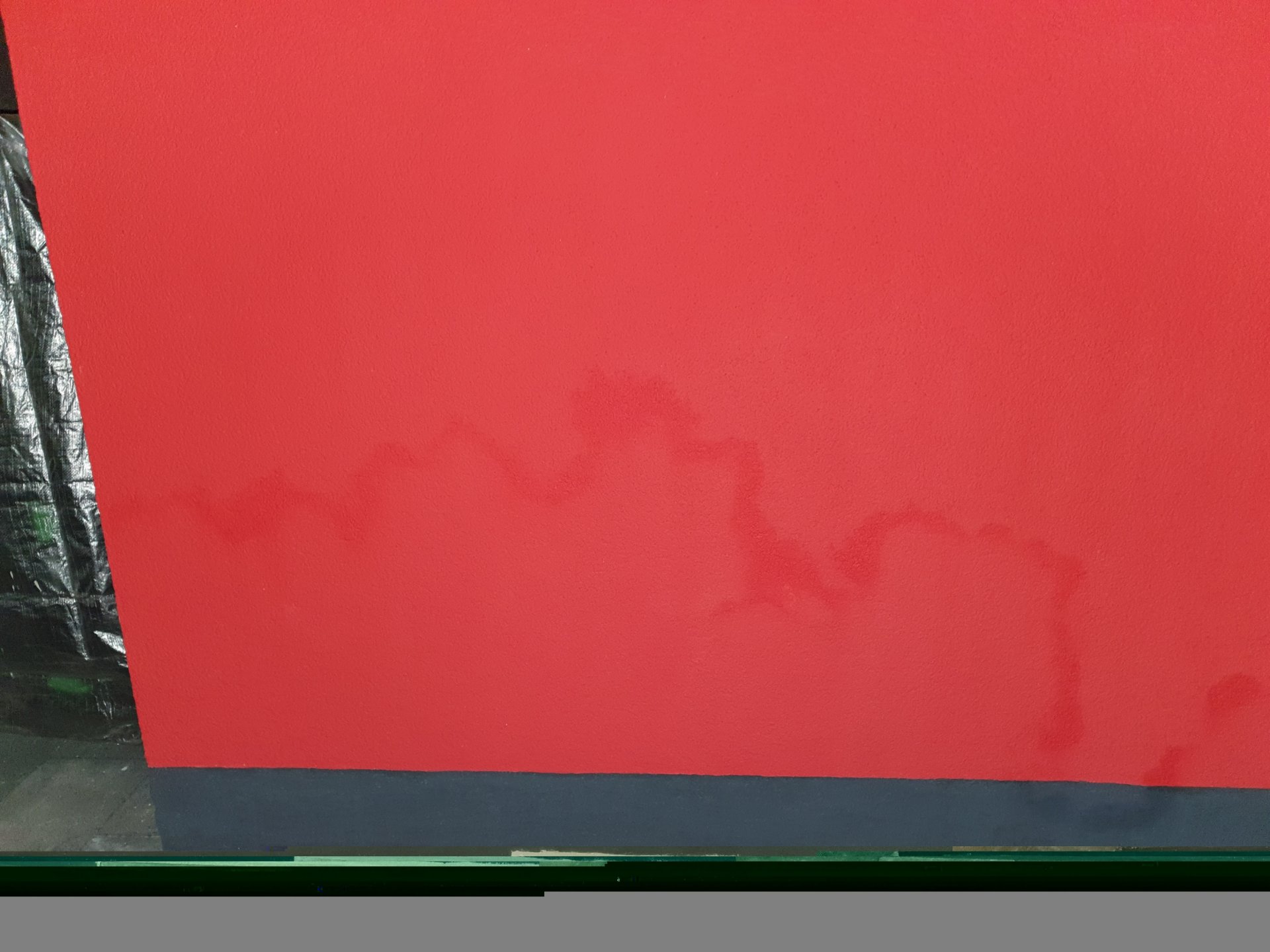

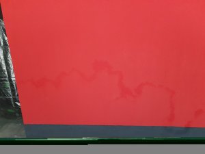

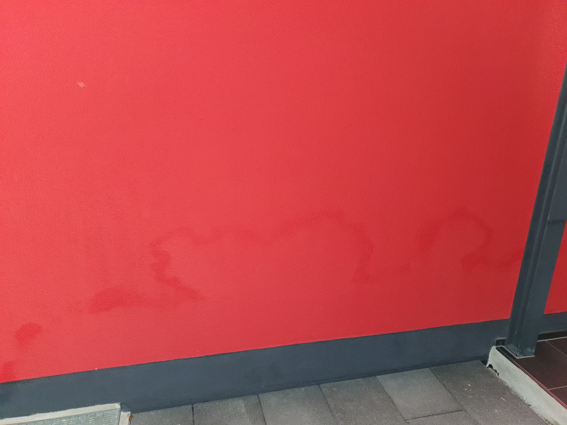

    Guten Tag,

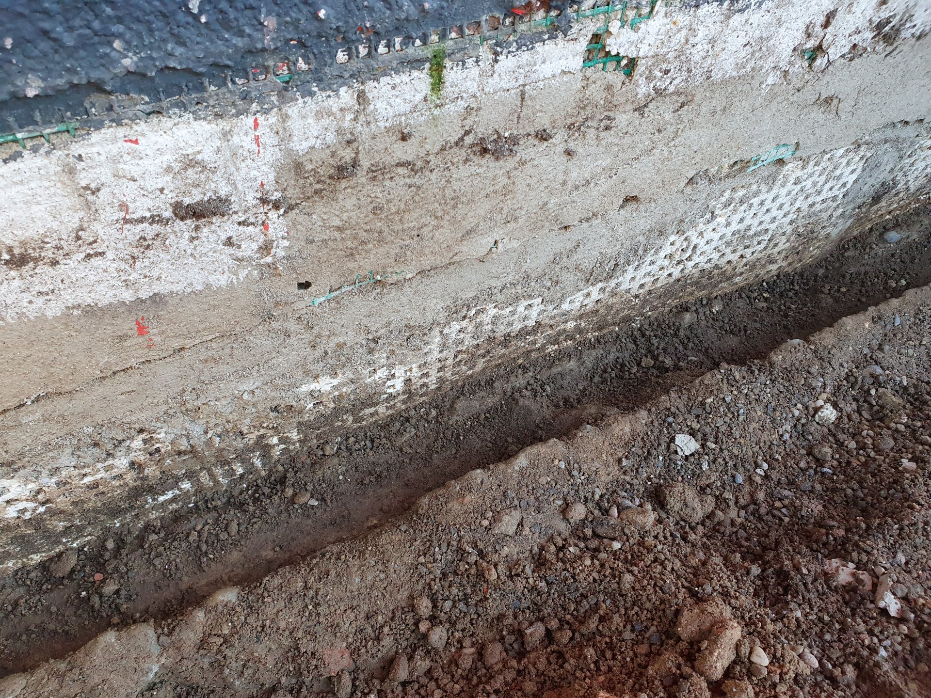

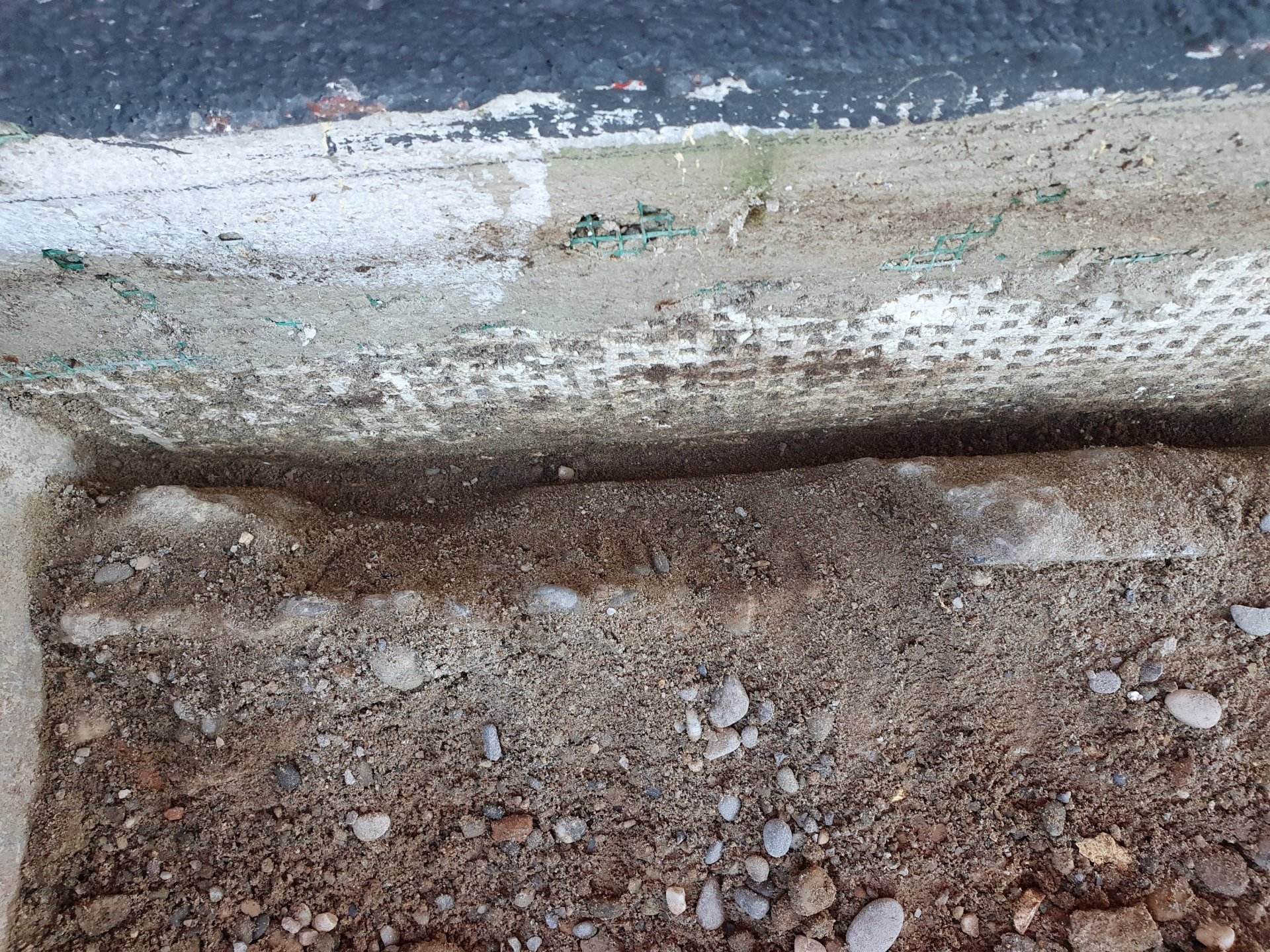

    Ich habe ein Problem an meiner Fassade zur Nordseite. Und zwar gibts da bei bei feuchtem Wetter immer deutlich sichtbare Streifen. Es handelt sich eindeutig um Kondenswasser weil wenn die Sonne scheint oder es im Sommer durchgehend warm ist verschwinden die Flecken vollständig. Ich muss dazu sagen dass der Vorbesitzer bei der Sockelabdichtung geschlampt hat. Der Übergang von Dämmplatte zum Putz war nicht abgedichtet und es war auch keine Noppenbahn verlegt. Teilweise war das Armierungsgewebe im direkten Kontak mit dem oftmals feuchten Split den er einfach aufgefüllt hat. Da wo die Flecken unten im Sockelbereich sind ist der Lichtschacht.
    Sockel ist seit 1 Jahr professionell abgedichtet. Leider sind die Flecken unverändert da.
    Hat einer ne Idee was das sein könnte und was man dagegen tun könnte?

    Bei dieser Aussage handelt es sich eindeutig um eine Fehleinschätzung!
    Derartige Wasserränder bilden sich nicht infolge Kondensat!
    Leider sieht man auf deinen Fotos nur den mangelhaften Zustand des Sockelputzes im erdberührten Bereich. Ob du den Feuchteschutz gemäß Sockelputzrichtlinie fachgerecht nachgearbeitet hast, vermag ich an deinen Fotos nicht zu erkennen.
    Läuft das Regenwasser gegen die Hauswand und staut sich dort so dass der Putz unten im Wasser steht und die Brühe kapillar hochsaugen kann?

    Nein, das Regenwasser läuft nicht an der Hauswand runter da der Dachüberstand ca. 1,5m ist ausser vielleicht bei heftigem Sturmregen. Zu ist es jetzt definitiv. Wurde mit Knauf Sockel SM abgedichtet und Noppenbahn ist nun auch drinnen. Wenn es kein Kondensat ist dann frage ich mich warum die Flecken weg sind wenn die Sonne drauf scheint oder man mit dem Heizlüfter dran geht.

    Die Feuchtigkeit interessiert es, wenn sie getrocknet wird eher wenig dafür woher sie kommt.
    Was ist denn das für ein Fundament und Mauerwerk ? Wäre es möglich, dass es in der Wand einfach nach oben zieht?
    Bitte mehr Details, was wurde genau gemacht, und mit welchem Material?
    Kam die Dämmung komplett runter?
    Oder wurde nur "drübergeschmiert"
    Frage deshalb, denn es kann ja auch sein, dass es hinter der Dämmung hochzieht

    Zum Fundement weiß ich nichts genaueres. Ich habe dass Haus erst knapp 5 Jahre und es ist 1999 gebaut. Betonkeller und oben Ytong Steine. Dämmplatten von ganz unten. Allerdings waren keine Styrodur im Sockelbereicht verklebt. Es wurden dann Styrodur eingesetzt. Auf dem Beton unter den Dämmplatten ist Bitumen und unter den Platten die entfernt wurden war es trocken. Dann wurde der Armierungskleber oder Mörtel auf die Platten aufgezogen und zur Sicherheit noch Bitumen drüber. Dann Noppenbahn, unten Sickerkies und drüber Erde und dann eine Schickt Split und dann die Pflastersteine. Die Flecken sind unverändert seit es vor 1 Jahr abgedichtet wurde.
    Der Putz ist Kunstharz und die Farbe Reinacrylat von Brilux.

    Hallo Checker
    Du hast ein WDVS. Nur die Nordseite ist feucht.
    Das Problem haben viele, da nie die Sonne drauf scheint. Viele haben auf der Nordseite auch auf der Oberfläche Algen, nicht Schimmel.
    Beschreib bitte noch mal, wann feucht, wann nicht.
    Frühjahr, Sommer, Herbst, morgens, abends,
    Nur nach Regen, usw.
    Was irgendwie nicht so recht ins Bild passt, sind die Feuchteränder.

    Jetzt im Herbst geht es halt wieder los mit den Flecken. Morgens wenn ich aus dem Haus gehe ist es am schlimmsten. Wenn es Regnet oder nebelig ist bleiben sie den ganzen Tag. Im Sommer sind sie fast die ganze Zeit weg.
    Ich habe irgendwie die Vermutung dass das Wasser über den Putz/Unterputz/Armierung hochgezogen ist und nicht mehr raus kann. Kunstharzputz ist ja nicht oder nur wenig Diffusionsoffen und dazu noch die Acrylatfarbe welche auch wenig Atmet. Die Feuchtigkeit bewirkt dann dass die Stellen kühler sind wie der Rest der Fassade und sich deswegen dort Kondensat abschlägt.

    Hier mal ein Detail einer fachgerechte Sockelausbildung .
    Einfach mal vor Ort prüfen.
    - Gefälle Gehwegplatten vom Haus weg
    - Feuchtschutzanstrich Höhe Spritzwasserbereich
    usw.
    Brillux hat auch Außendienstmitarbeiter, die vielleicht mal vorbeikommen und sich das anschauen.
