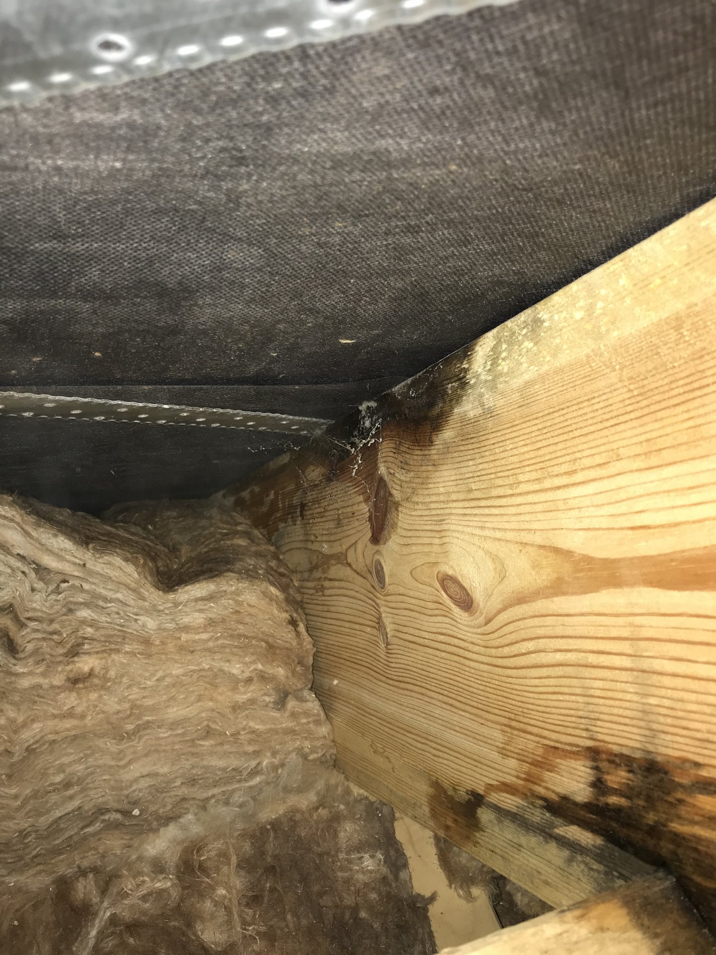

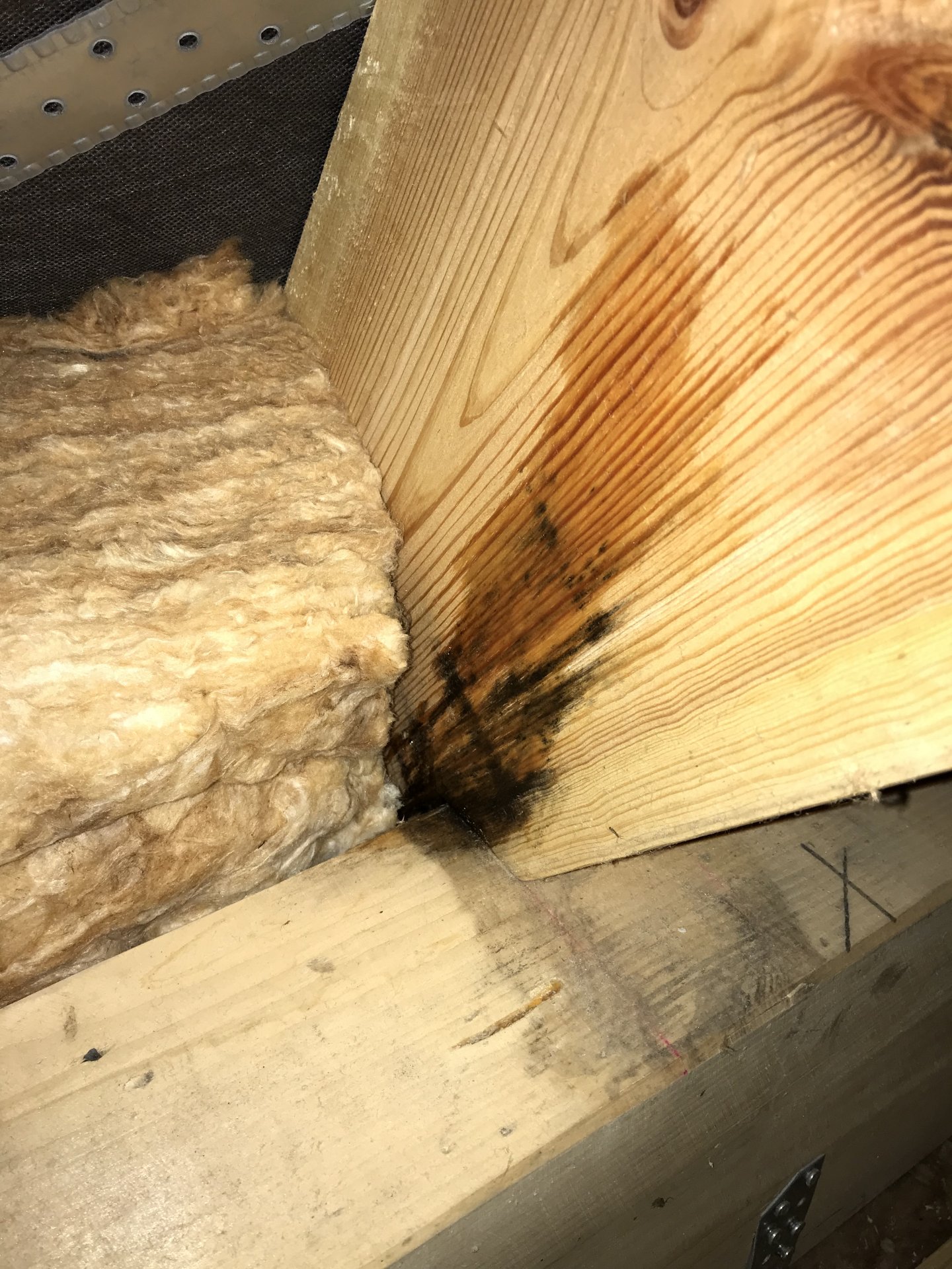

    Guten Tag,
    hoffentlich kann mir hier jemand helfen...
    Habe folgendes Problem:
    EFH Bj. 2015 klassisches EFH Massiv mit einem Kaltdach.
    Auf dem Dachboden habe ich folgendes entdeckt.
    Habe ersteinmal die nasse Dämmung entfernt. Das Holz kann dann besser trocknen.
    Wir hatten letzte Woche ca. -8 grad...
    Wie kann ich hier vorgehen?
    Vielen Dank!!!

    ist der Dachboden belüftet?
    welche Bodentreppe ist eingebaut, gedämmt?

    Dach ist belüftet, fühlt sich zumindest so an.
    Ausschubtreppe und Dachboden ist nicht gedämmt nur der Boden

    heisst was? gibt es irgendwelche Öffnungen oder ähnl.?
    Ungedämmte Bodentreppe ist schon mal kontraproduktiv, warme Luft steigt nach oben und kondensiert

    Die Position sieht eher nach einer undichten Dampfbremse aus - aber die Bodenluke sollte natürlich ebenso gedämmt und luftdicht sein.

    Wo siehst du da eine Bremse oder Sperre/Klimamembran Lexmäulchen? Auf der Decke?

    Nirgendwo, denn die muss ja unter der Kehlbalkenlage sein ;)

    Vllt ist die USB nicht ordentlich verklebt oder verlegt ...unten gehe ich auch eher auf Kondensat ..Solche 'Ausfälle' treten meist bei deutlichen minus Graden auf gerne auch an Durchdringung von Hutzen, Strangentlüftung etc schrieb der TE ja auch so..

    Ja sieht irgendwie auf dem ersten Foto so aus, oder hat das nur aus der Dämmung oben rausgedrückt ?
    Den Sparren runtergelaufen ist ja scheinbar nix....

    Doch an der Windrispe Simon, kann aber auch täuschen ..dort sind paar minimale Laufspuren ..

    Auf dem zweiten Bild sieht es sehr nach von unten kommend aus - auf dem ersten wieder von der USB.
