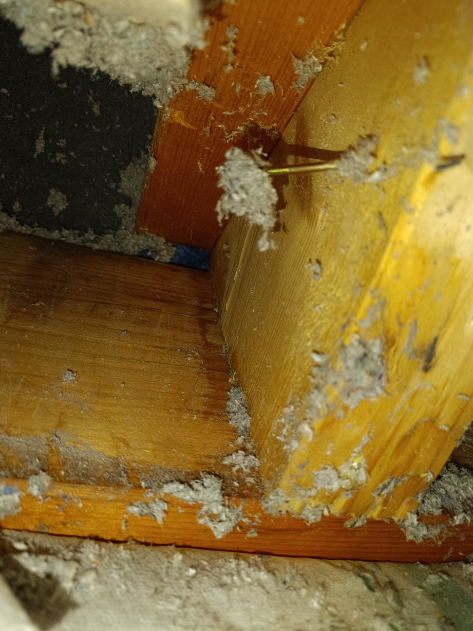

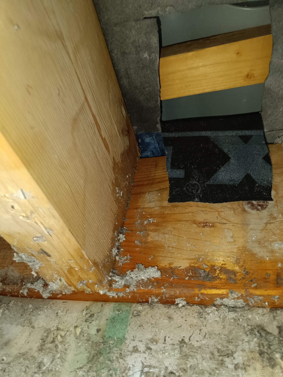

    Moin,
    wir haben folgendes Problem.
    Schrägdach, 45 Grad mit Dachblechen in Pfannenoptik eingedeckt, seit 2018.
    Nun wurden, da der Dachboden ausgebaut wird, Dachfenster eingesetzt. Die Sparren wurden mit Zellulose eingeblasen.
    Jetzt mussten wir feststellen, dass bei extremen Tauwetter, Wasser nach innen tropfte. Glücklicherweise wurde der Dachstuhl noch nicht mit Rigips verschlossen.
    Der Zimmermann sagte nun, dass es sich um Kondenswasser handle, das wegen der Einblasdämmung, diese habe sich wohl trotz Konterlattung, gegen die Dachbleche gedrückt, nicht mehr großflächig ablaufen könne, sondern nun rechts und links an den Sparren ablaufe. Dadurch könne es passieren, dass Wasser durch die Nagellöcher etc. nach innen gelange.
    Die Firma, die die Einblasdämmung einbrachte, sagt, dass das nicht zutreffend sei.
    Ein Bausachverständiger wusste auch keinen Rat.
    Was könnte die Ursache für den Wassereintritt sein? Der Dachbodenbereich, der nicht gedämmt wurde, ist trocken.
    Wassereintritt auch nur im Bereich der Dachfenster, wo Wechsel verbaut wurden.

    wurde in der Mitte der Sparrenfelder eine zusätzliche Latte aufgedoppelt? Also dergestalt, daß die Unterspannbahn zwangsweise durchhängt? in etwa so:
    Die Traglatte der Pfannenbleche ist wie dick?
    Lüftungsquerschnitt an der Traufe?
  4. #4 schwede133, 14.01.2024
    schwede133
    schwede133
    19.12.2022
    10
    Eine zusätzliche Latte wurde nicht aufgedoppelt.
    Die Traglatte ist 4x6
  5. #5 Holzhaus61, 14.01.2024
    Holzhaus61
    Holzhaus61
    10.04.2023
    1.440
    646
    jo, dann hat er ohne nachzudenken vollger...tzt. Jetzt sieht das so aus, die USB wölbt sich in der Mitte bis an die Pfannenbleche, vermutlich sogar vollständig ran und an den Seiten kommts runter. Der Lüftungsquerschnitt dürfte auch drastisch verringert sein, Ergebnis siehts Du. Die USB hält auch nur eine gewisse Feuchtigkeit ab, evtl. ist die aufgrund des Drucks stellenweise sogar eingerissen und dann sucht es sich seinen Weg.
