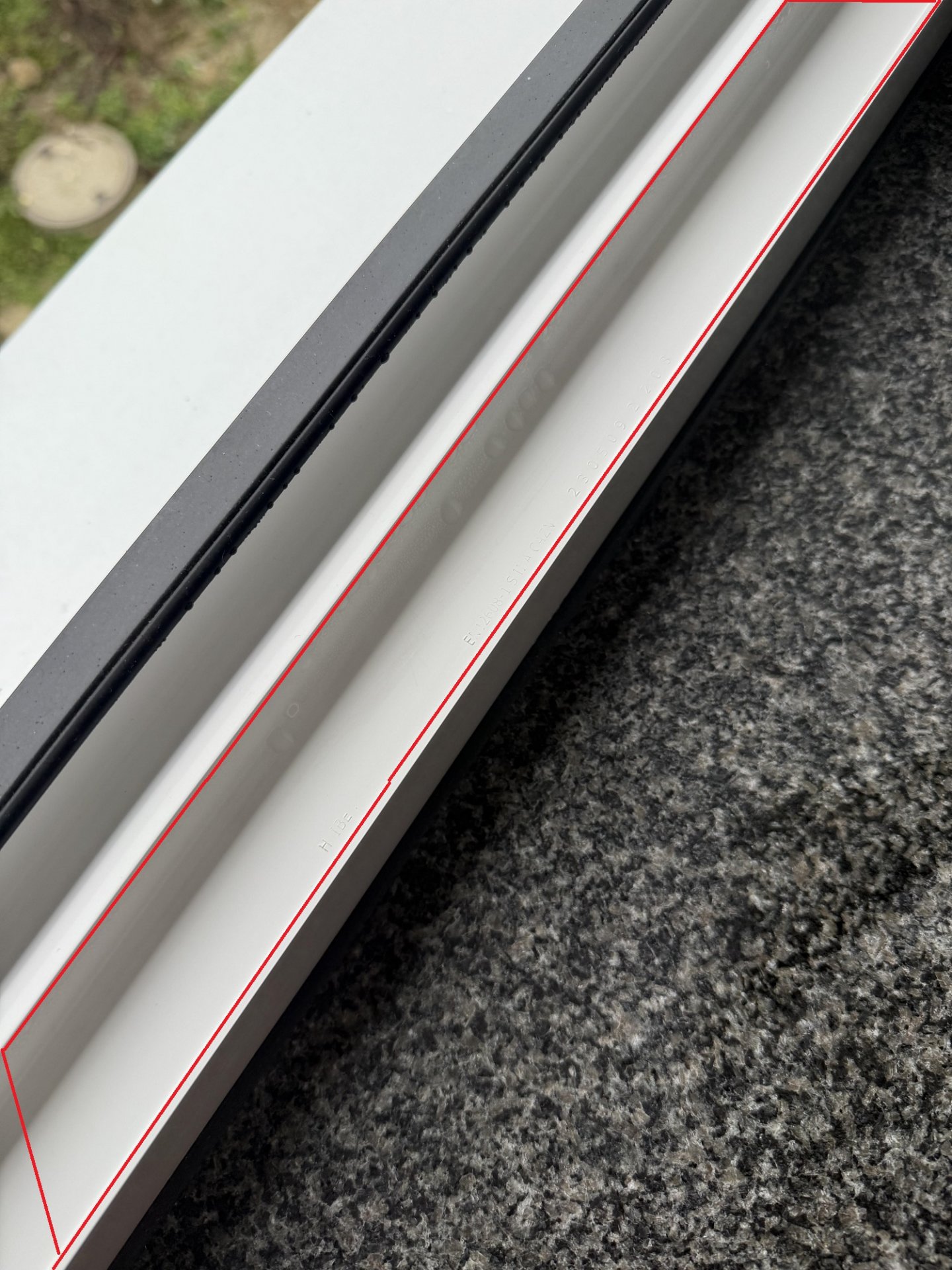

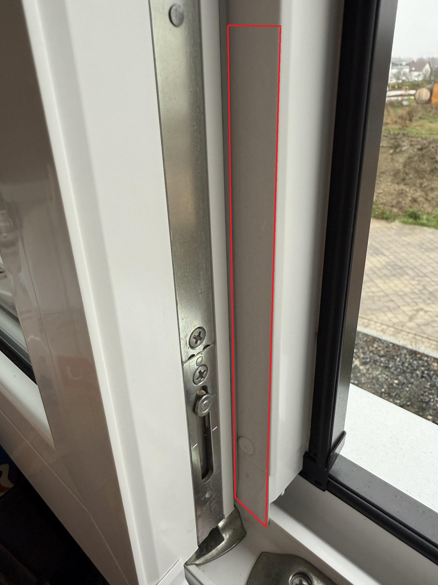

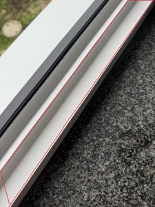

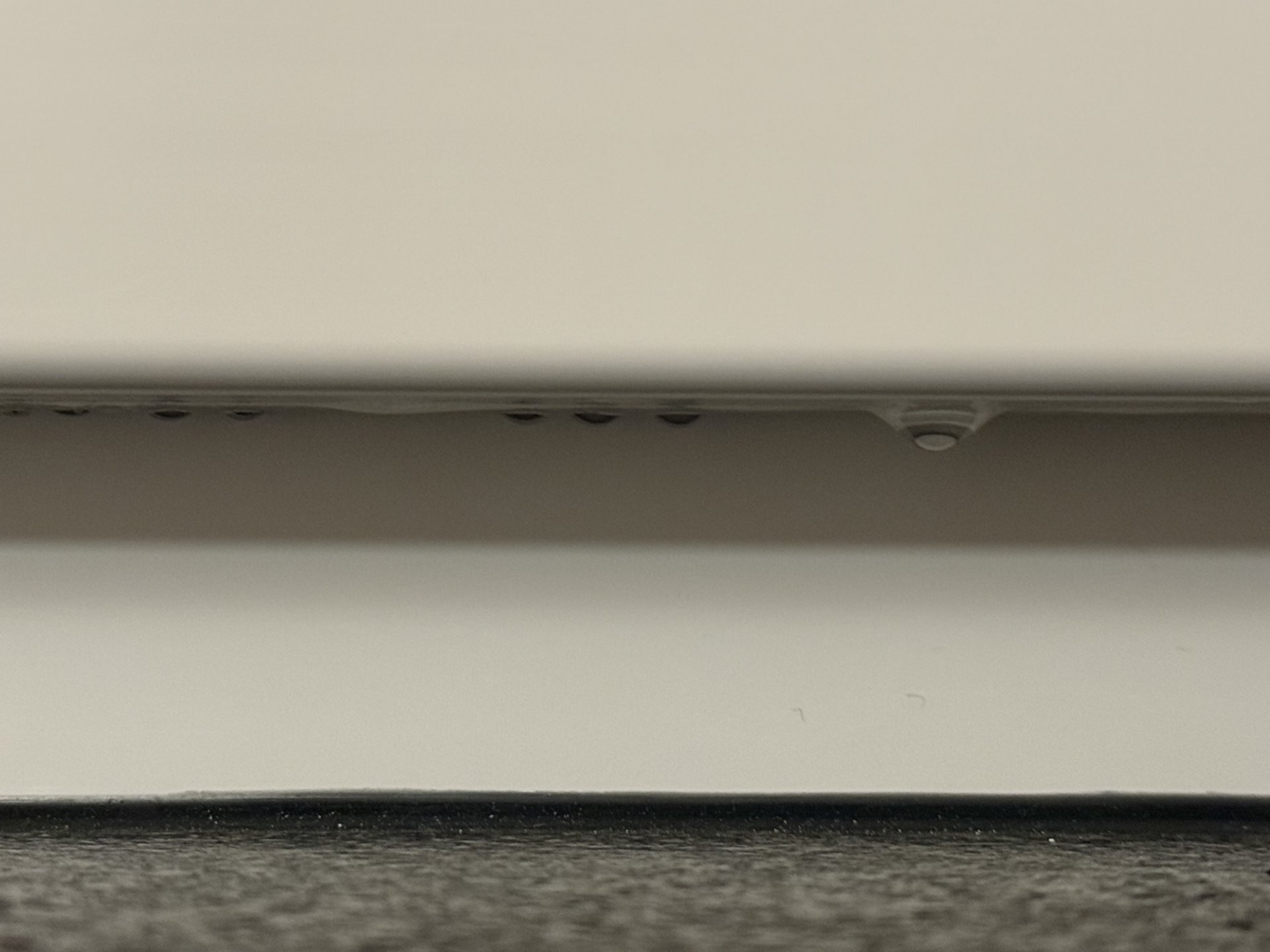

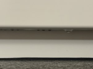

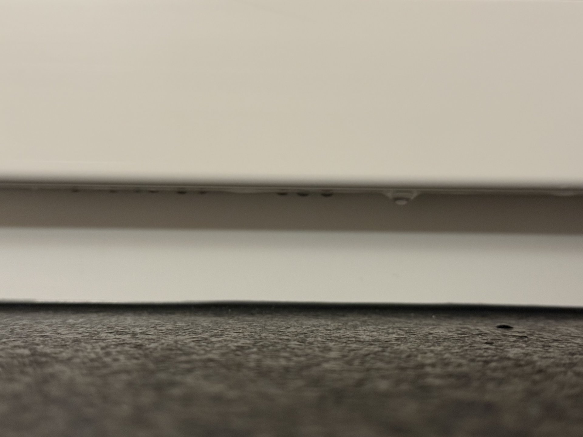

    Guten Morgen,
    wir haben einen Neubau EFH und mussten letztens leider feststellen, dass Wasser/Kondenswasser im Innenteil der Fensterrahmen steht.. Ich meinte an den Stellen darf eigentlich keine Feuchtigkeit sein da "innenbereich" vom Fenster. Das Wasser steht da auch wenn das Fenster nicht geöffnet wird.
    Daten zum Haus:
    Erstbezug 05/24
    Wohnfläche: 150qm

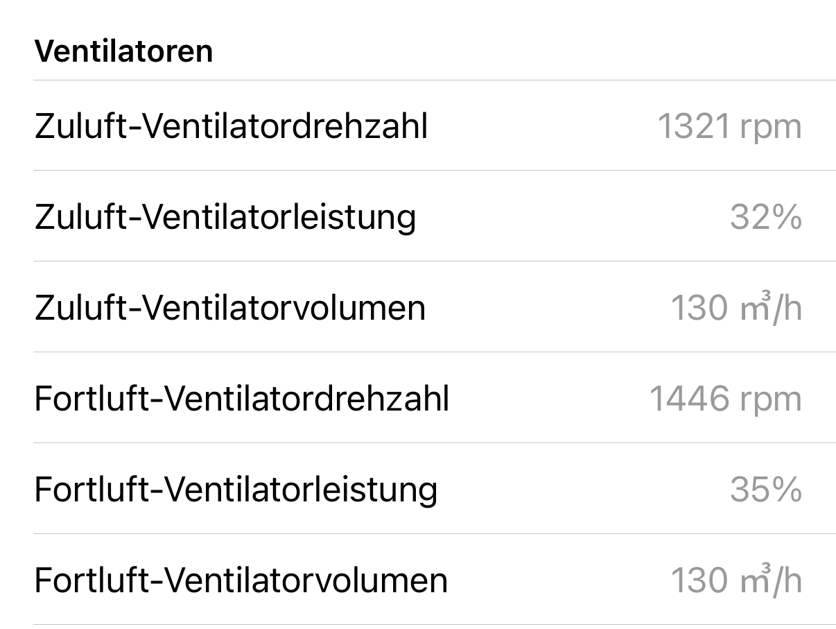

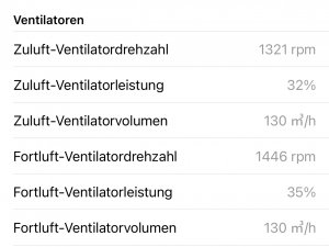

    Lüftungsanlage: Zehnder Q350 mit Enthalpiewärmetauscher - läuft immer auf Automatik (ca 130m³/h)
    Lüftungsverhalten: Wir lüften bisher nur über die KWL
    Innenputz/Estrich: 09/23 bzw 11/23
    Innentemperatur: 21°
    Habe dann mal Hygrometer aufgestellt:
    Kinderzimmer: 56%
    Schlafzimmer: 56% morgens nach dem aufstehen (2 Erwachsene, 2 Kinder) 65%
    Bad: 58% - Nach dem Duschen/Baden 78%
    Abluftsensor KWL: 59%
    Für Ideen/Hilfe bin ich sehr dankbar :)

    Bei Neubau normal

    Im Neubau ist die Feuchtigkeit noch sehr hoch. Es werden die ersten beiden Jahre auch die Heizkosten noch höher sein.
    Das ist einfach so. Was glaubst du wieviel Wasser im Estrich und Putz waren? Das verschwindet nicht von heute auf morgen.

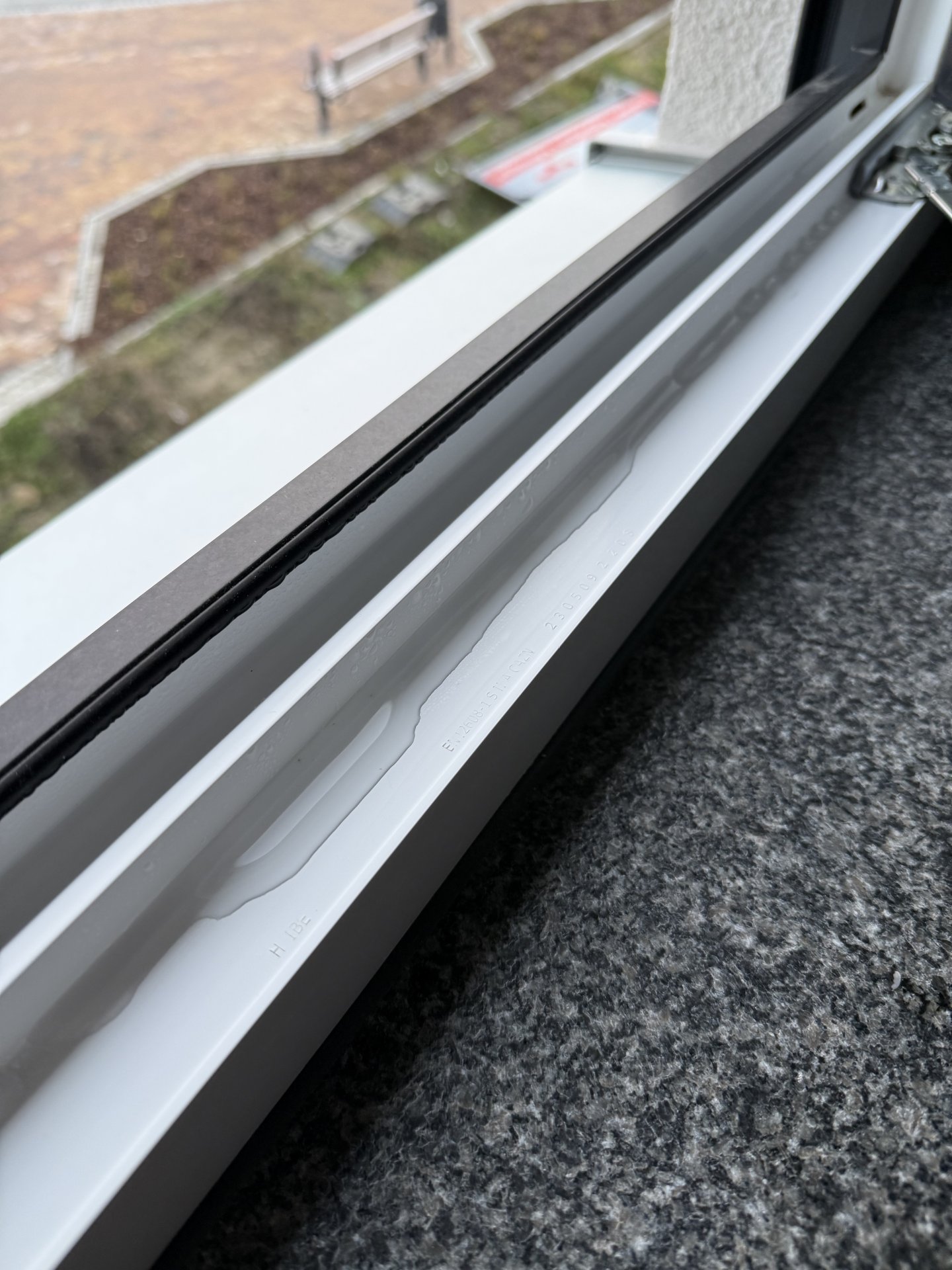

    Ergänzung:
    gestern hatten wir sind um 40km/h… an Fenstern wo der Rollo oben war, war am unteren Rahmenteil Wasser…
    Nachgestellt wurden die Fenster erst im Oktober…
    Kann das so sein?!

    Hat es auch geregnet und stand ggf. Wasser im Rahmenfalz?
  10. #10 TeemitRum, 23.11.2024
    TeemitRum
    TeemitRum
    16.06.2010
    227
    moing,
    wir haben seit Freitag fast durchgehend Schneefall…
    Wasser steht im Äußeren Falz

    Betrifft das Problem alle Fenster oder nur die auf der Wetterseite? Oder die auf der dem Wetter angewandten Seite?
  13. #13 TeemitRum, 23.11.2024
    TeemitRum
    TeemitRum
    16.06.2010
    227
    ja - sehe den Zusammenhang zwischen Rollo auf und Rollo zu aber nicht
    nur Wetterseite und Rollo offen
  14. #14 chris84, 23.11.2024
    chris84
    chris84
    15.08.2023
    1.753
    1.019
    Dann ist die Sache klar.
    Das ist Wasser von außen. Keine Kondensation.
    Prüfe mal, ob die beiden äußeren Dichtungen (Glas-Flügel und Flügel-Rahmen) umlaufend anliegen.
    Ich hatte das gleiche Problem. Da war gut 1mm Spalt zwischen der Glasdichtung und der Scheibe, dadurch kam so viel Wasser in den Rahmen, dass die Entwässerung nicht mehr funktioniert hat und das Wasser aus allen Knopflöchern kam.
    Dichtung wurde auf Gewährleistung getauscht, und seit dem ist Ruhe. Die Dichtung war wohl mangelhaft und ist stark geschrumpft.
    Waren bei mir allerdings Holz-Alu- Fenster. Ist ist der Aufbau evtl. Etwas anders, aber der Effekt kann m.E. bei allen Fenstern auftreten.

    Bei den Daten würde ich auf Lüftungsanlage erzeugt geringen überdruck im Haus tippen.
    Raumluft wird von innen nach Außengerückt (= Fenster und kleinste Leckagen an/in ...was auch immer im Haus) so das dort Warme Raumluft abkühlt und Kondenswasser ausfällt... bekanntes Problem. Bei Kunststofffenstern ist das (nur) lästig, weil bei Kunststofffenstern (Gewöhnlich) nichts passiert, wenn das Kondenswasser regelmäßig weggewischt wird. Achtung anderen Baustoffen/Bauteilen/...(Wand/Dach/...) kann das zu erheblichen Schäden führen.
    Gewöhnlich muss eine Lüftungsanlage (mit Ab und Zuluft) richtig eingestellt werden... eine brauchbare Lüftungsanlage sollte (zumindest) keinen überdruck erzeugen, sofern die Anlage richtig geplant und eingebaut wurde.

    Also erzeugt vermutlich die Lüftungsanlage Überdruck im Haus… die Anlage läuft im Automatikbetrieb mit den 130cbm… wenn ich händisch auf maximal gehe ist bei 170cbm Schluss…
