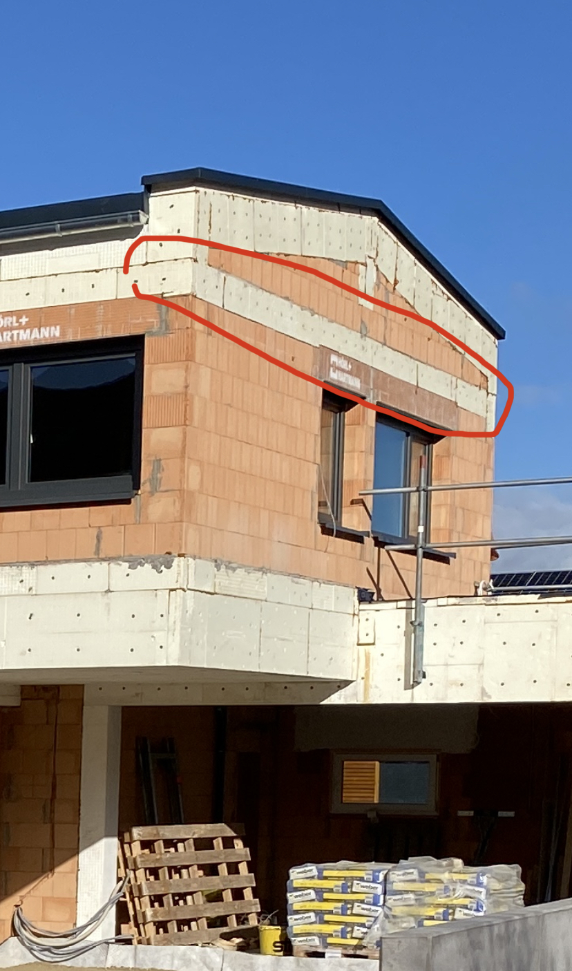

    ich habe eine Frage, die ihr mir hoffentlich beantworten könnt.
    Bei uns wurde vor 3 Wochen der Innenputz (Kalkputz) angebracht und in 2 Wochen soll der Estrich kommen. Aktuell haben wir immer an die 80-90% Luftfeuchtigkeit im Bau bei ca. 5-10 Grad Innentemperatur. Bautrockner und Aufheizen kommt, sobald der Estrich dann soweit ist.
    Was mir allerdings etwas Sorgen macht ist, dass die Wände im Bereich der Ringanker extrem Nass sind (man kann innen genau den Bereich sehen). Ist das normal? Ringanker sind von außen mit 100mm und innen mit 20mm gedämmt (siehe Bild). Der U Wert der Ringanker ist schlechter, als der der Ziegel. Ist das evtl. das Problem oder haben wir hier ein anderes Problem?
    Vielen Dank!
    Gruß Hannes

    Ja es ist normal, in der Frühen Jahreszeit ist der Bau noch Kühl. Der Stahlbetonringanker nimmt wesentlich weniger Wasser aus Frischputz auf, als das Porenton-Mauerwerk.
    Mache die Fenster auf und lasse die Sonne rein. Und es wird sicherlich schnell abtrocknen. No Panik on the Titanic!

    ich glaube schon,dass der Bau nach nun mehr einem halben Jahr durchgetrocknet ist...:shades
